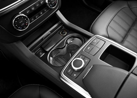

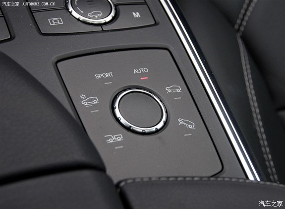

       ·        所以说唯一还没买的理由:美版13,14款全系不配这玩意:
              还不能选装!所以美版的车是这样的,一个大洞!
              所以当北美版可以选装这个包以后,我会入GL550或AMG(AMG应该还是不能选装这个包)。

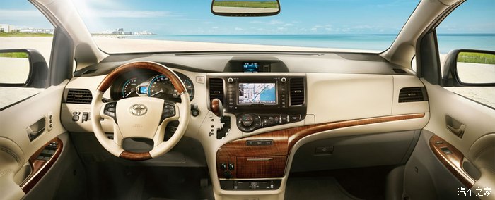

              2014款塞纳:
              2015款塞纳:
              近看做工很差。最近感觉丰田的设计有问题。

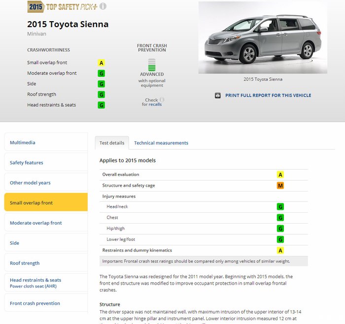

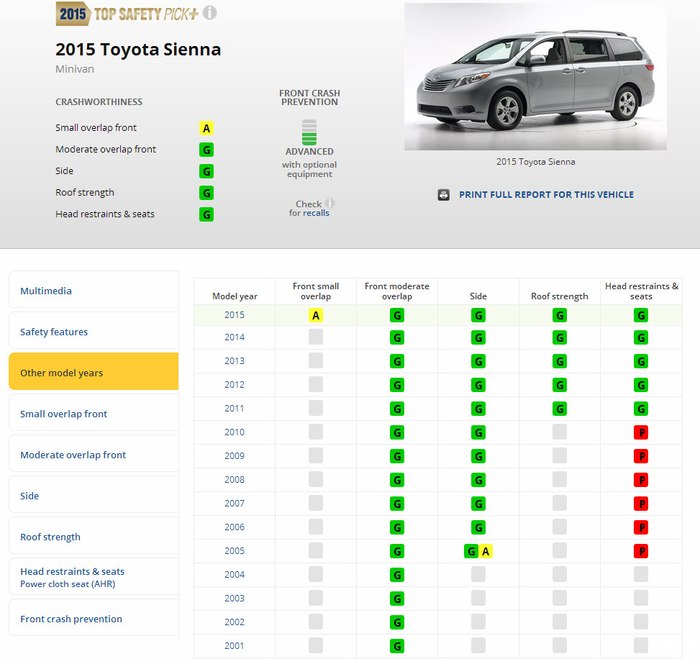

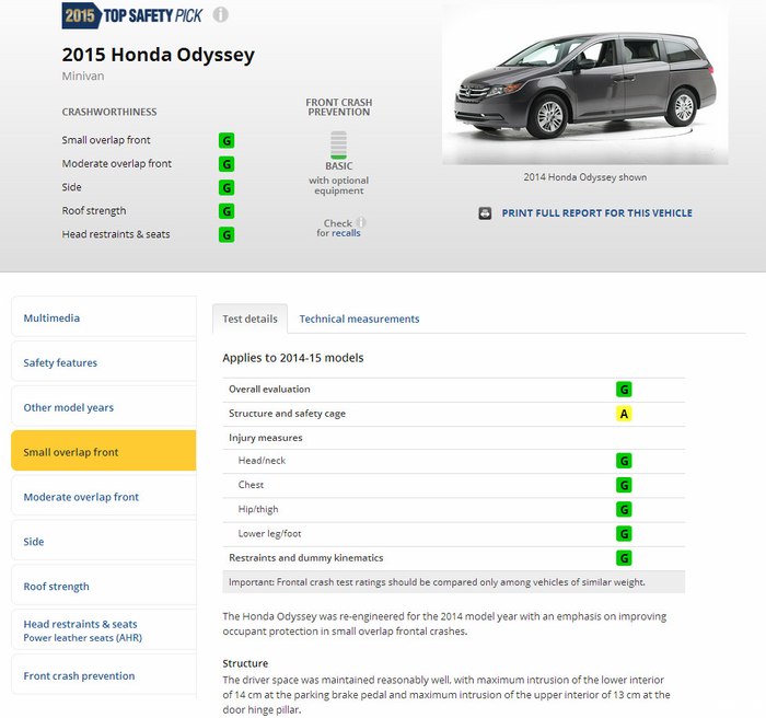

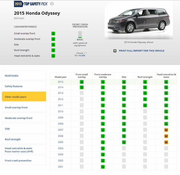

       Odyssey的25%偏置碰撞测试出来,“Good”,最高评级!塞纳是“Acceptable”下面是IIHS截图,评级G>A>M>P:
              奥德赛的成绩:
              塞纳的成绩:

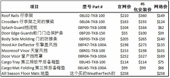

       附件:
       我在网上买的附件如下,官网总价$1,811(再加9%的税),网上购买总价$1,318(合理选择卖家,9%的税就免了)。比4S的报价更便宜,4S还要安装费。

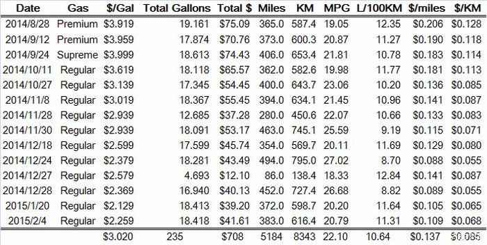

       本田的平行轴6速变速箱很不错,换挡平顺。并且该变速箱来源于手动变速箱,传递效率高。第6档的齿比为0.556,65英里(合105公里,加州大部分高速路的最高限速)的时速时,发动机才1800转。结合J35发动机的可变气缸(VCM)功能,Odyssey在105公里的时速下,油耗为30MPG(合8L/百公里)。下图是Odyssey提车之后的的所有加油记录,5184英里的综合油耗为22.1MPG(合10.6L),非常满意。最高一箱油开了近800公里。

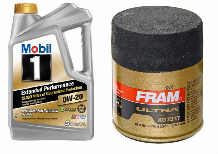

       车开了5000英里了,上周自己在车库里吧机油换了。机油用的美孚1号的EP0w-20,机滤用的Fram牌的XG7317长效机滤,现在感觉引擎更顺滑安静一点。我买的5夸脱一桶的,只用了4.1L左右,液面离上限3毫米左右。本田的车机滤就一个型号,美版的和中规的一样。如果买Fram的机滤,就搜7317。XG是最高一档。其他型号还有HM7317,PH7317和TG7317。

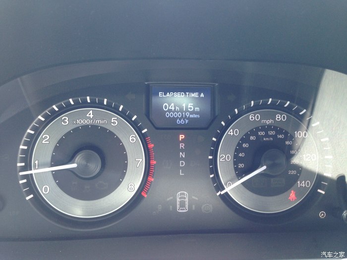

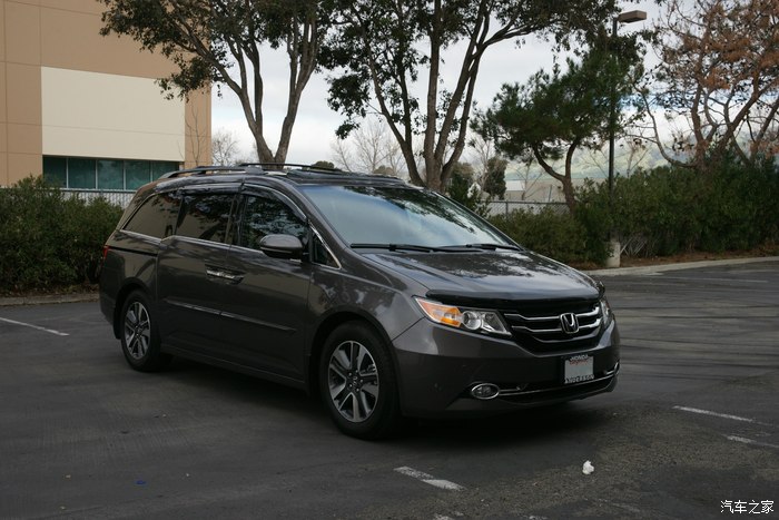

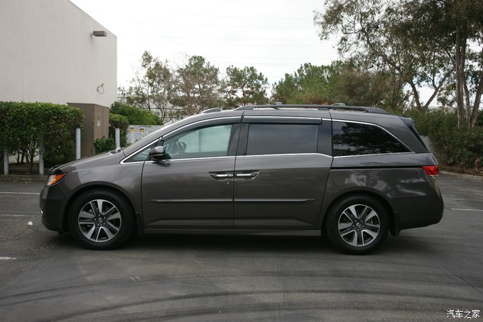

              提车: 19英里

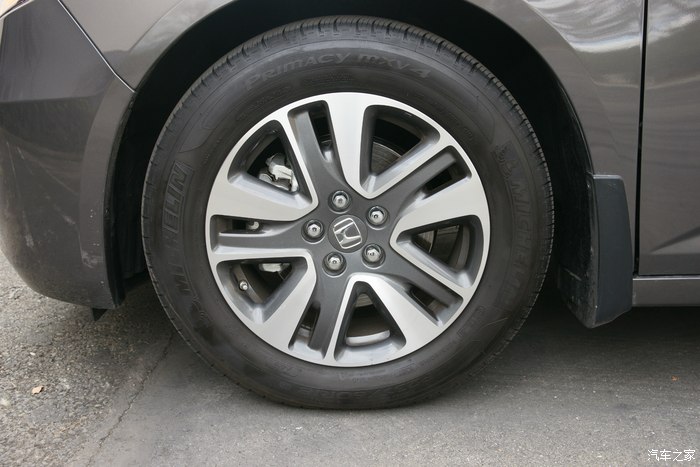

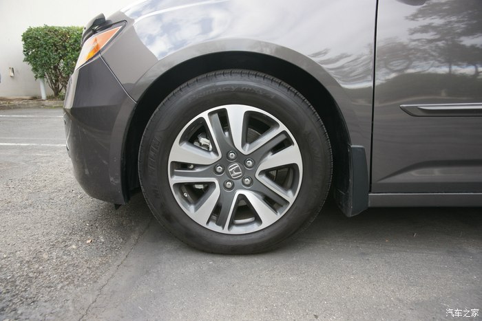

      18寸的大脚,但由于是235/60 R18的尺寸,刹车偏软。准备换20寸的OZ Superturismo Dakar 配255/45 R20的胎
              米胖子Primacy MXV4

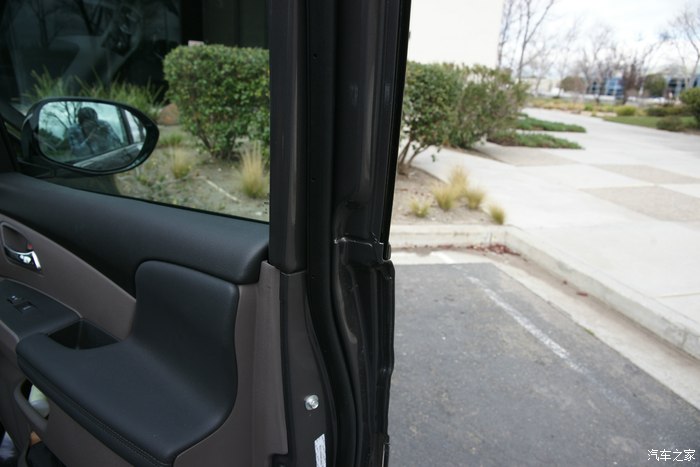

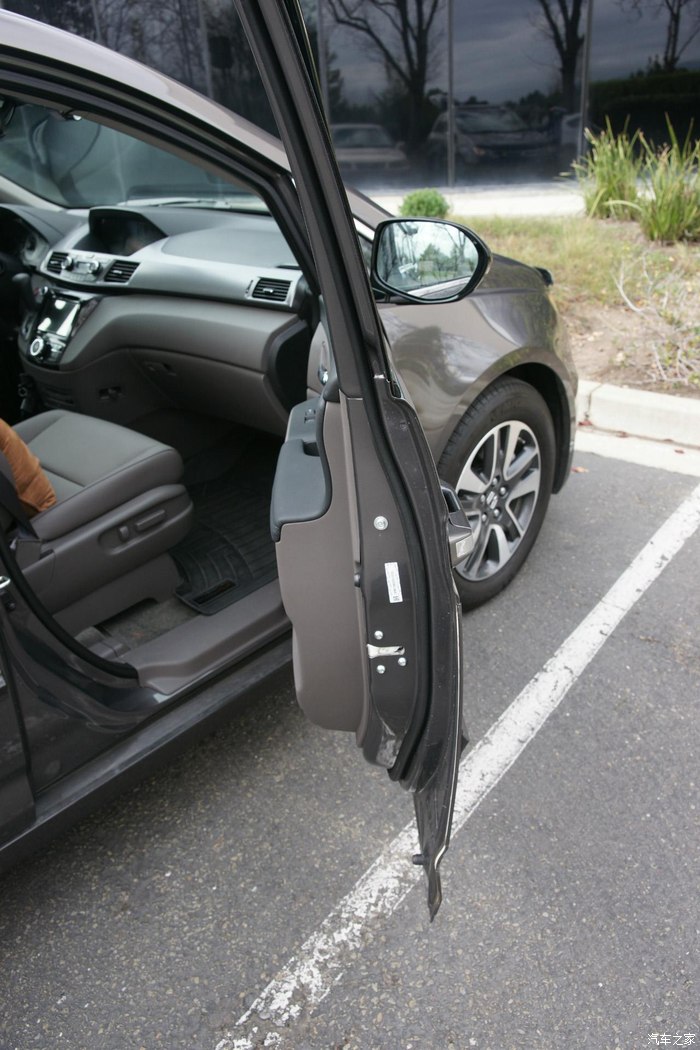

              驾驶室的门打开角度还不错,几乎垂直
              门框厚度一般
              不是整体成型,焊接的

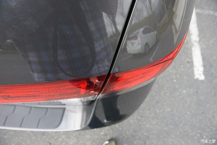

              吐槽做工,门两边都没对齐

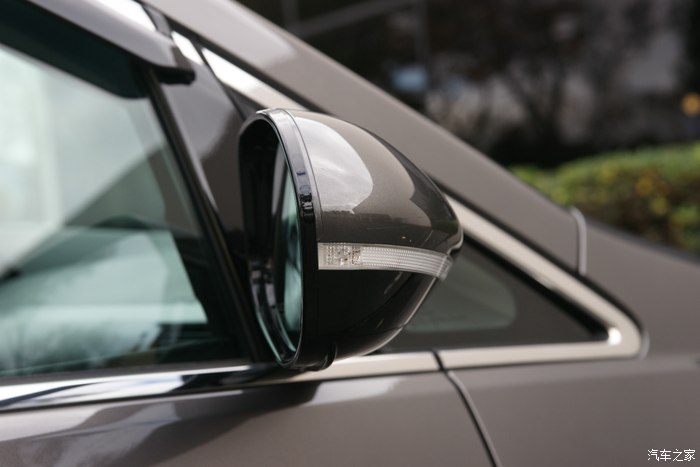

              主副驾驶一键升降,后排就电动,无一键升,一键降功能。后视镜无自动翻折,但说明书里有翻折按键的图

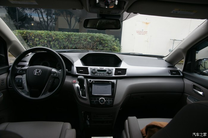

              中控,除了副驾驶空调出风口下面是软性材料外,都是硬塑料。

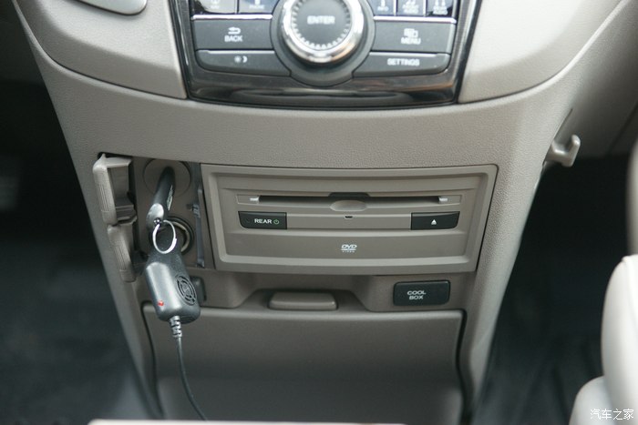

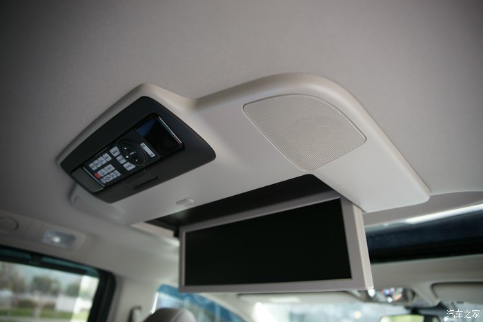

              后排DVD。前排就一个12伏电源和一个USB

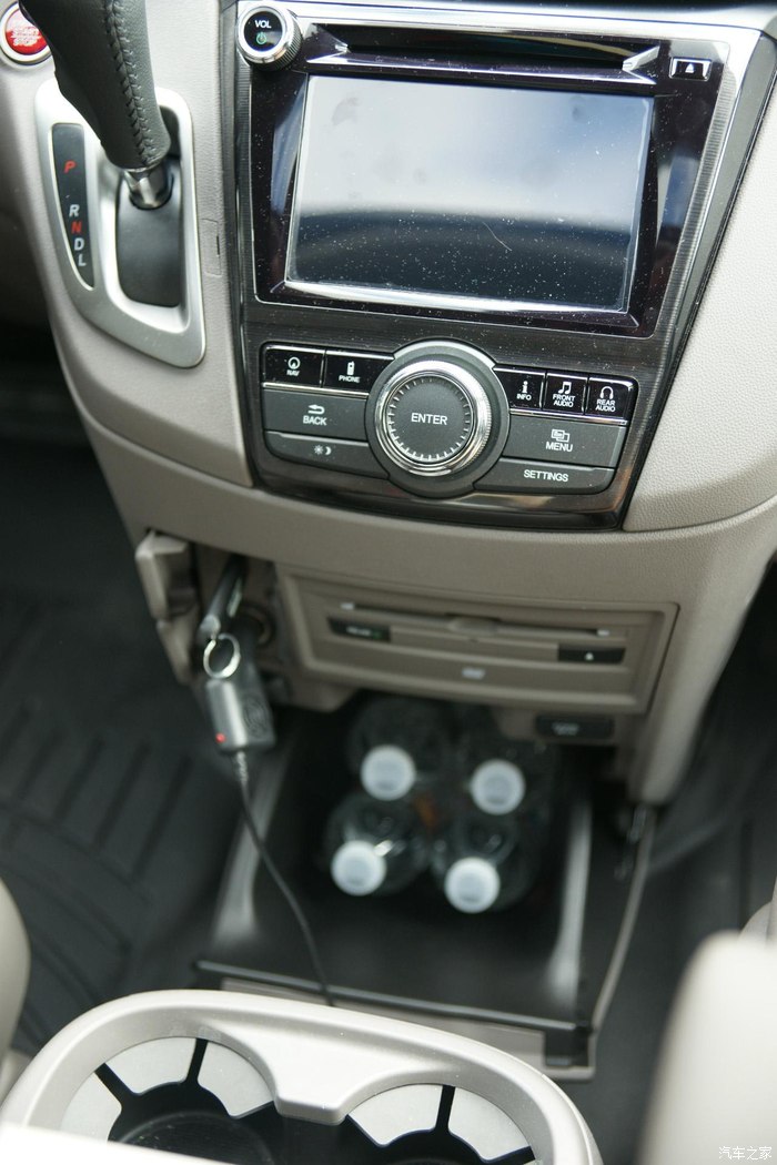

              照虚了,前排小冰箱。

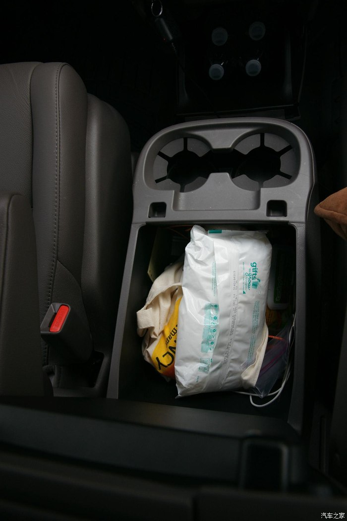

              中央储物箱,放两桶5升装机油没有压力。

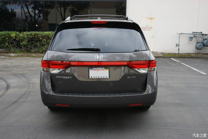

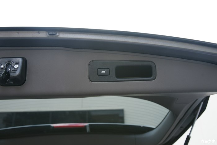

              电动滑门,电动尾门,倒车雷达,行程道偏移和VSC开关

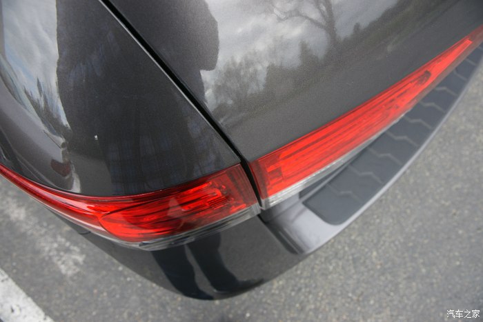

              电动尾门,看见毛边了吗?美帝的做工,一会继续吐槽

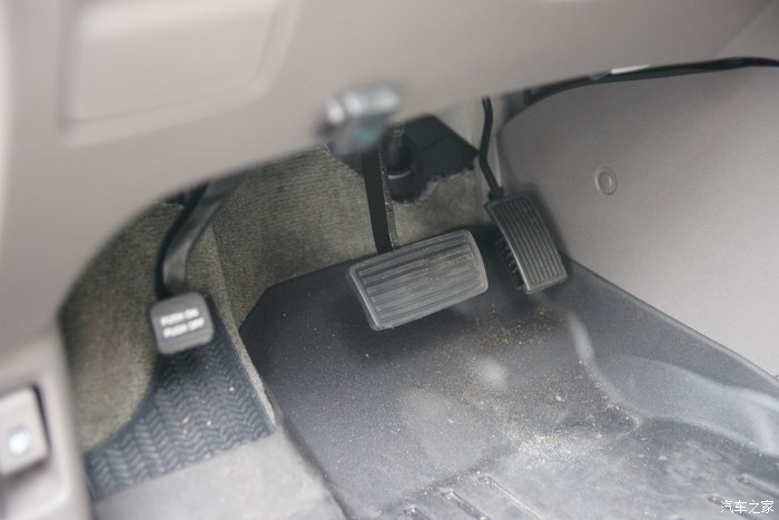

              最讨厌的脚刹驻车

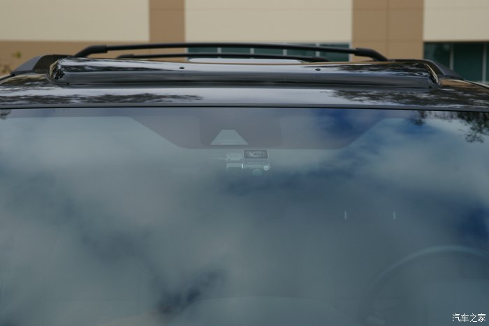

              自己加的行车记录仪。梯形的框是刹车警告感应器,但不能自动刹车

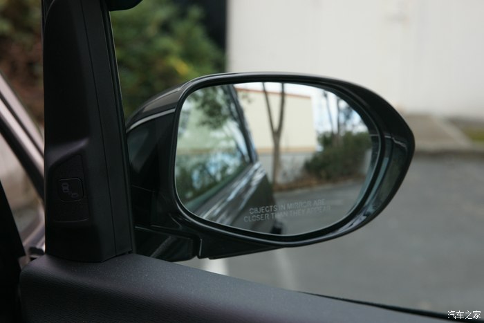

              顶配带盲区感应,没有摄像头
              警告器在门框上,平时有车会亮,你打灯变道会有警告声

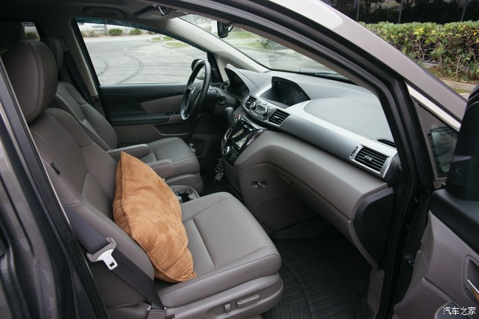

              前排,空间不错。毕竟5米多长

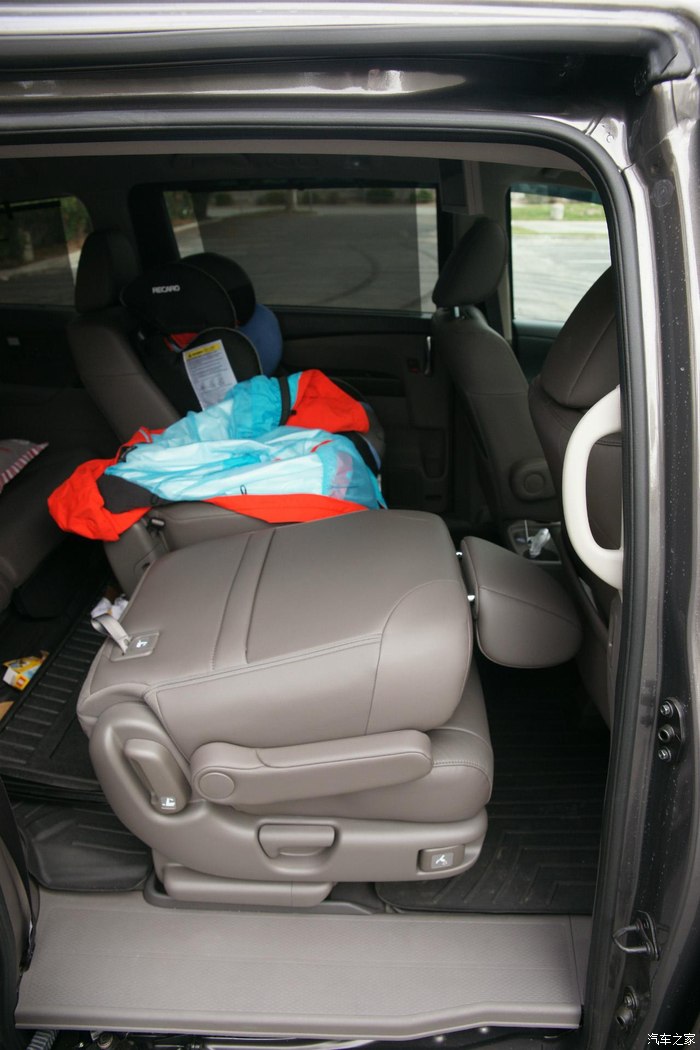

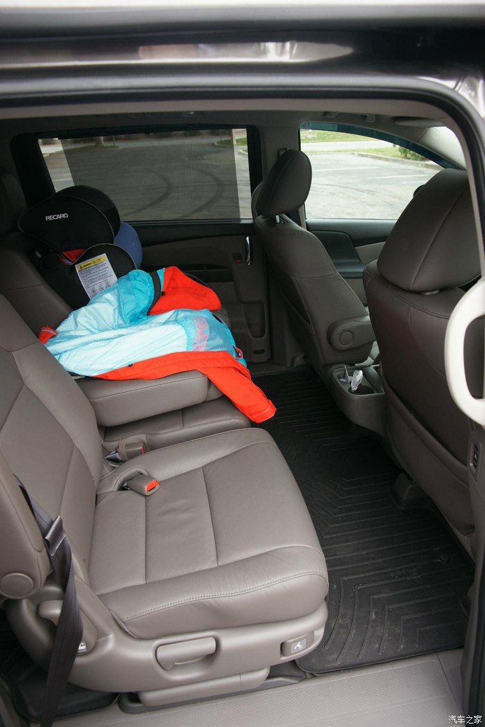

              第二排空间巨大,并可前后移动

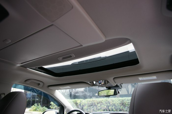

              由于有后排DVD,天窗有点小。
              超宽屏,可同时播放车载DVD和HDMI。

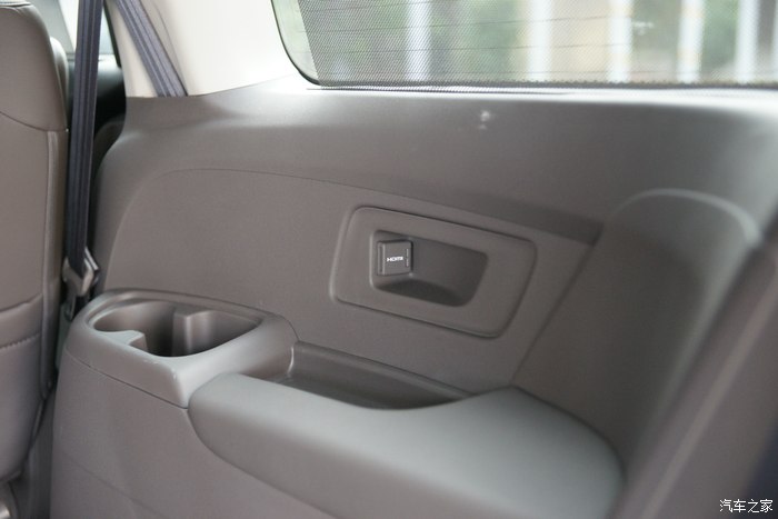

              HDMI接口

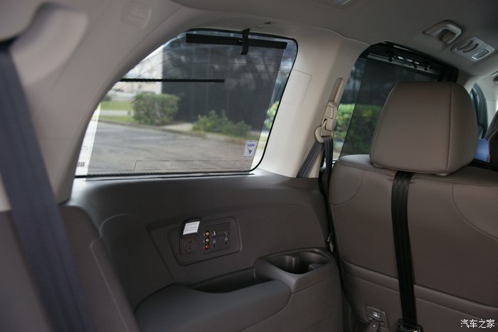

              后排带手动遮阳帘

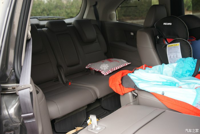

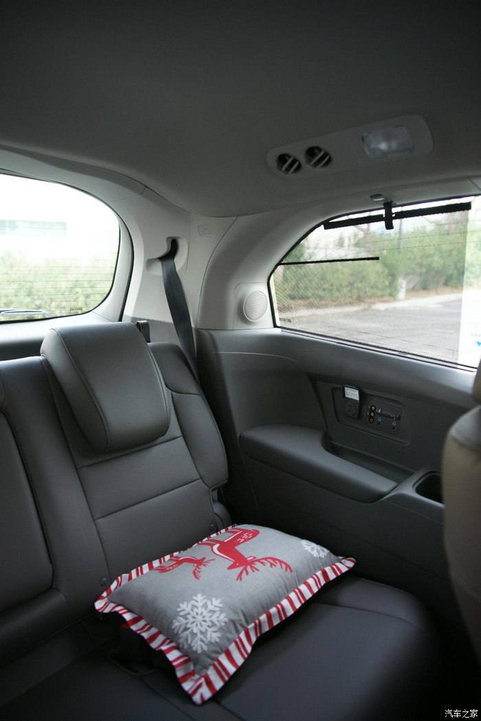

              第三排带空调出风口,空间我180座完全没问题,腿部空间比GL还多

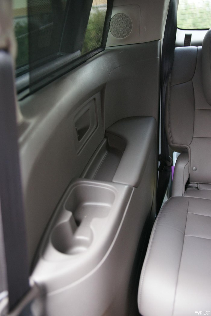

              每个位置周围至少有2至3个杯架

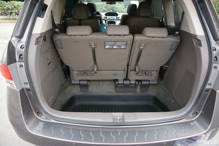

              第三排后面还有一个巨大的储物空间,已经秒杀大部分轿车后备箱

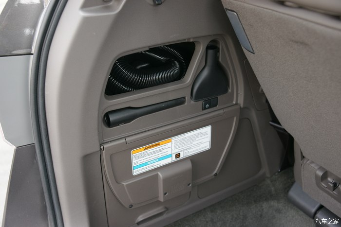

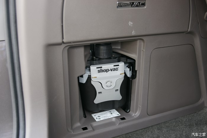

              世界第一台车载吸尘器

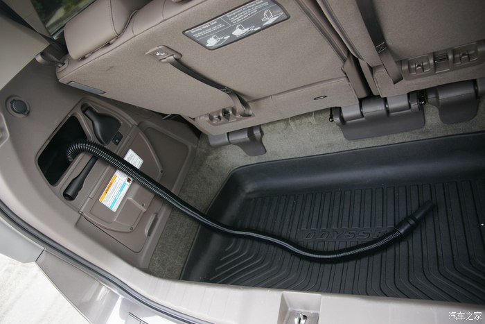

              自带两种口子
              管子长度确保可到车内任何地方

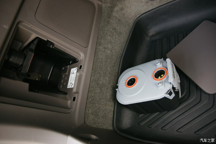

              吸尘器赃物收集箱

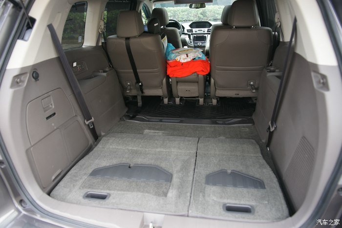

              第三排放倒,够用了

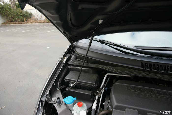

              3.5的J35引擎,SOHC

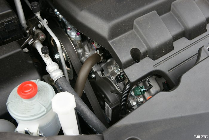

              红色的是转向助力油瓶,转向助力还是液压的。J35用的正时皮带,10年或10万英里一换

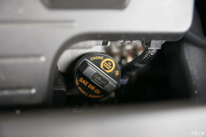

              0W20的机油,主打节油。原厂用的矿物油,以后只用妹夫1号EP全合成。

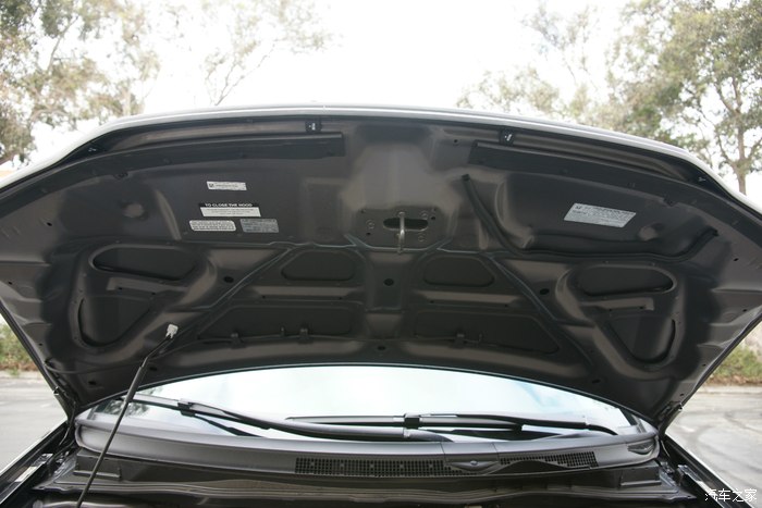

              无液压挺杆,但引擎盖是铝合金的,重量还好
              无隔音棉

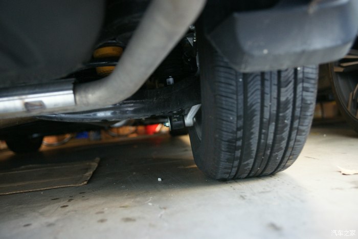

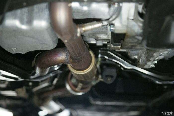

              底盘无护板,鉴于排气直接从下面过,温度过高,我也就不装发动机护板了

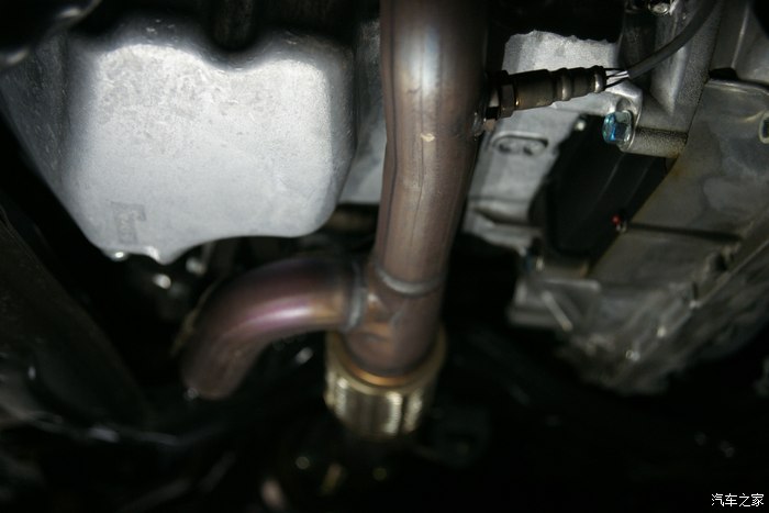

              左边为机油油底壳,铝制

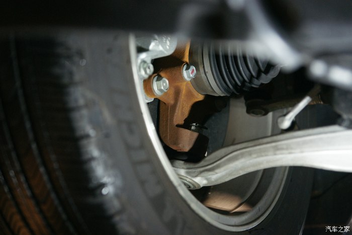

              前轮铝制下摆臂
              吐槽一下本田,新车就锈迹斑斑。我不是个例!!

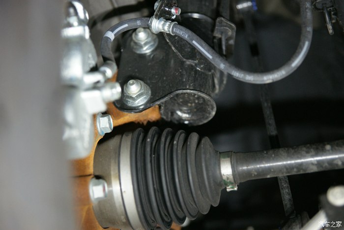

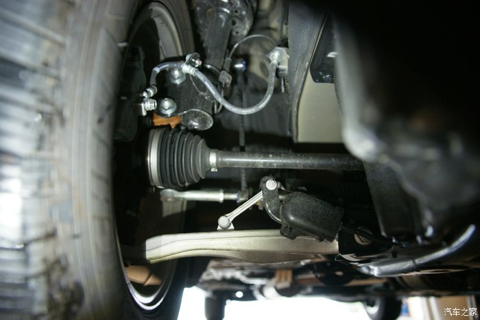

              半轴。前轮是麦迪逊悬挂
              副驾驶侧前轮悬挂
