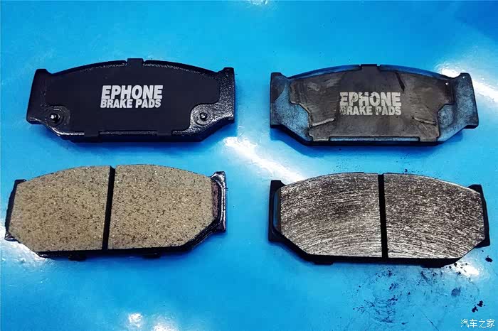

之前一直用的EPHONE RS(蓝皮),因为原厂碟的原因经常响碟,后来购入一套EPHONE新品,属于原厂替换皮,完美解决异响问题,但是刹车性能确实也回落了不少,对雨燕来说,整体和原厂比较接近。
一对比很明显能看出材质的不同,蓝皮的配方摩擦系数高很多。后面更换高性能刹车碟后再用回蓝皮

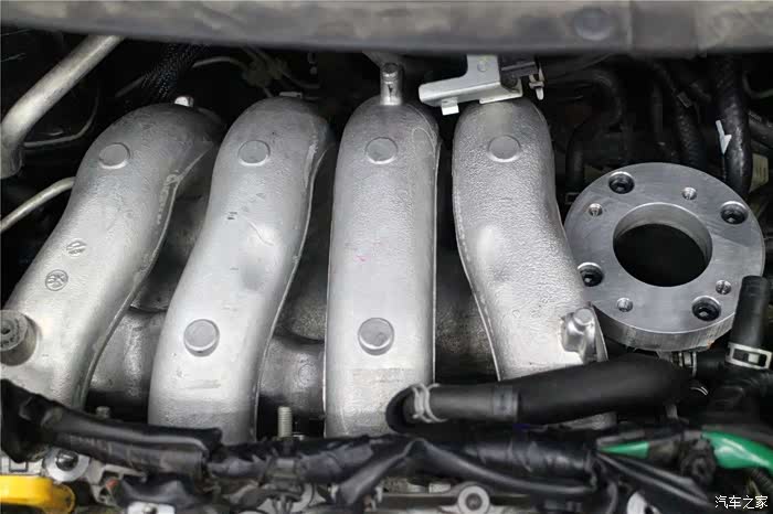

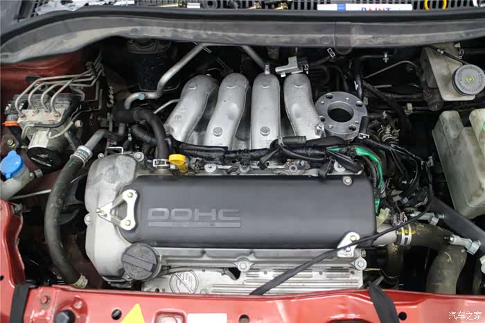

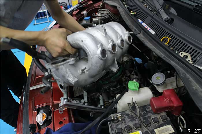

搞完密齿波箱顺手也把日规进气歧管装上了,除了歧管本体外,还需要1.8水管,1.8气门垫片,和加工的转接座。值得一提的是日规歧管原厂就设计了冷却水道,加个小水壶,再DIY接跟水管,就可以用了,听着***蛮高,但在实际用车中效果甚微,除非跑长途或者高温天气。
对比原厂,日规歧管不论是材质、工艺、还是容量、功能,差异都是一目了然。
改完歧管之后基本上就告一段落了,下一步可能会选择扩缸,扩缸完在动力部分应该会就此打住了。也许会考虑改色,开始琢磨下底盘。
