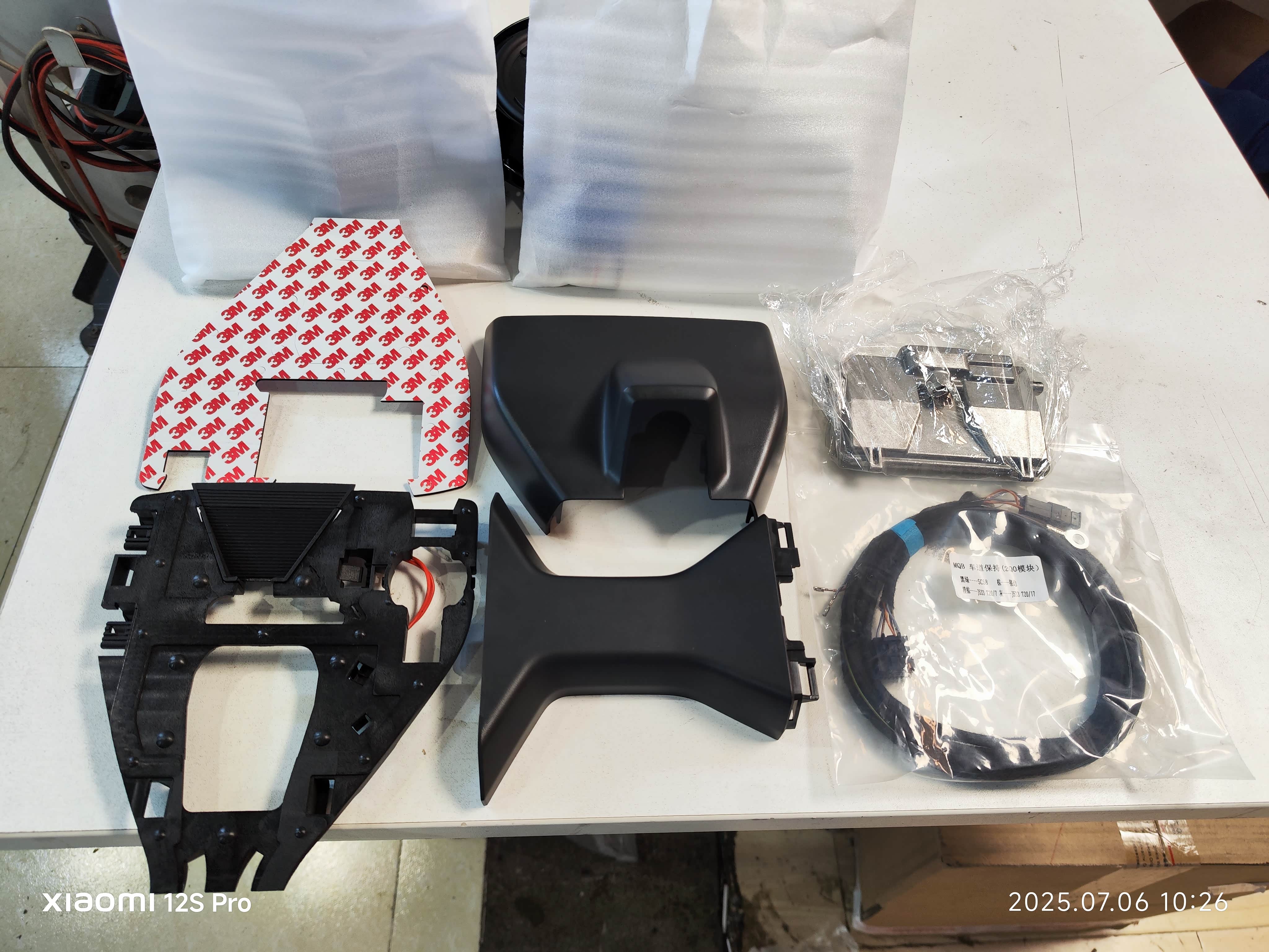

车道保持所需材料,乍一看这支架及外壳,以为能居中安装,但这是MQB四代车道保持的支架,夏朗用不了,没有适合夏朗的程序。

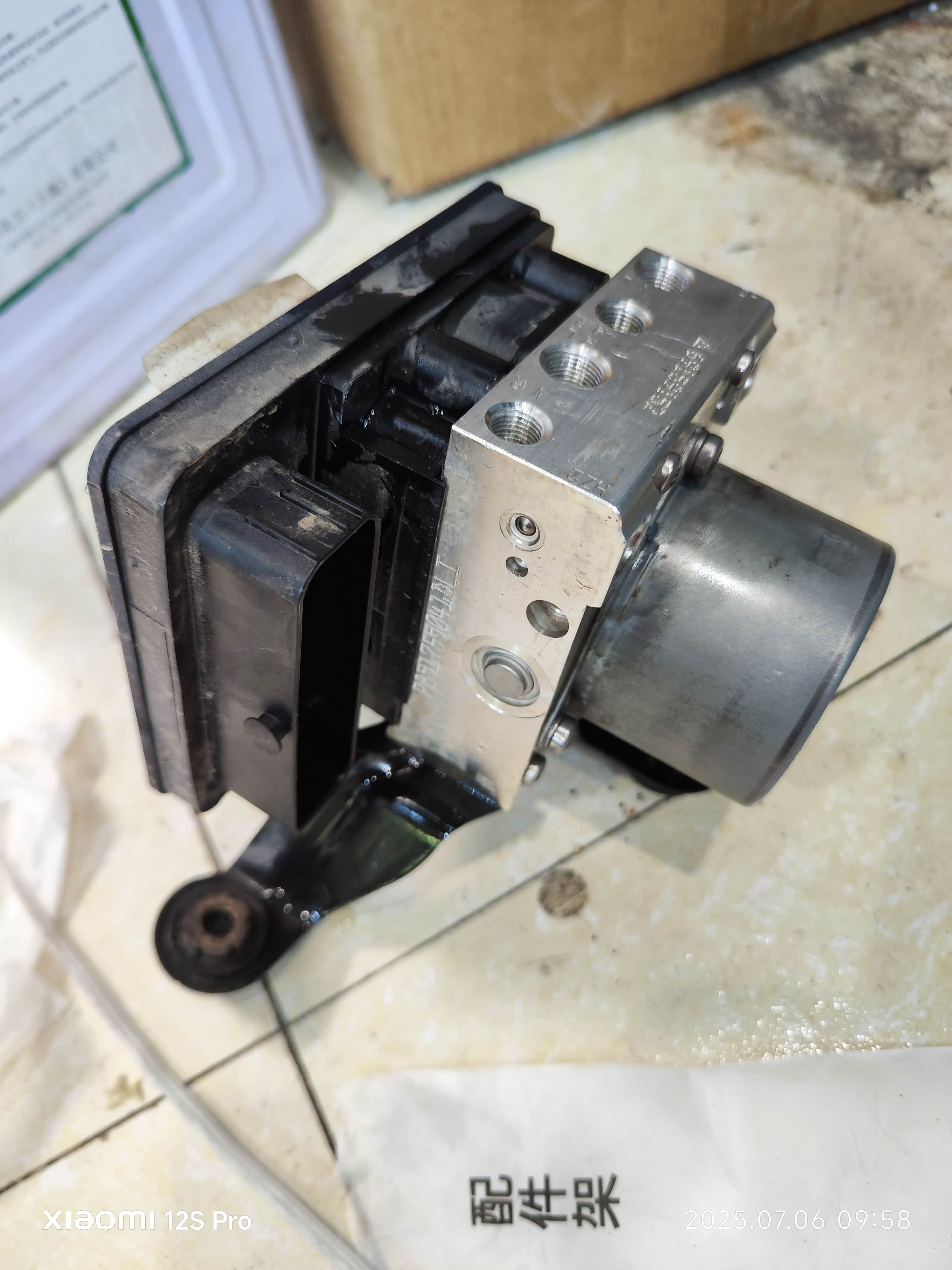

考虑到拆泵刷机有点小麻烦,就先从ACC开始干,拆空滤、电瓶、电瓶底座、放刹车油,拆泵,隔壁店的机修师傅干了个把小时。
拆下来的原车ABS泵

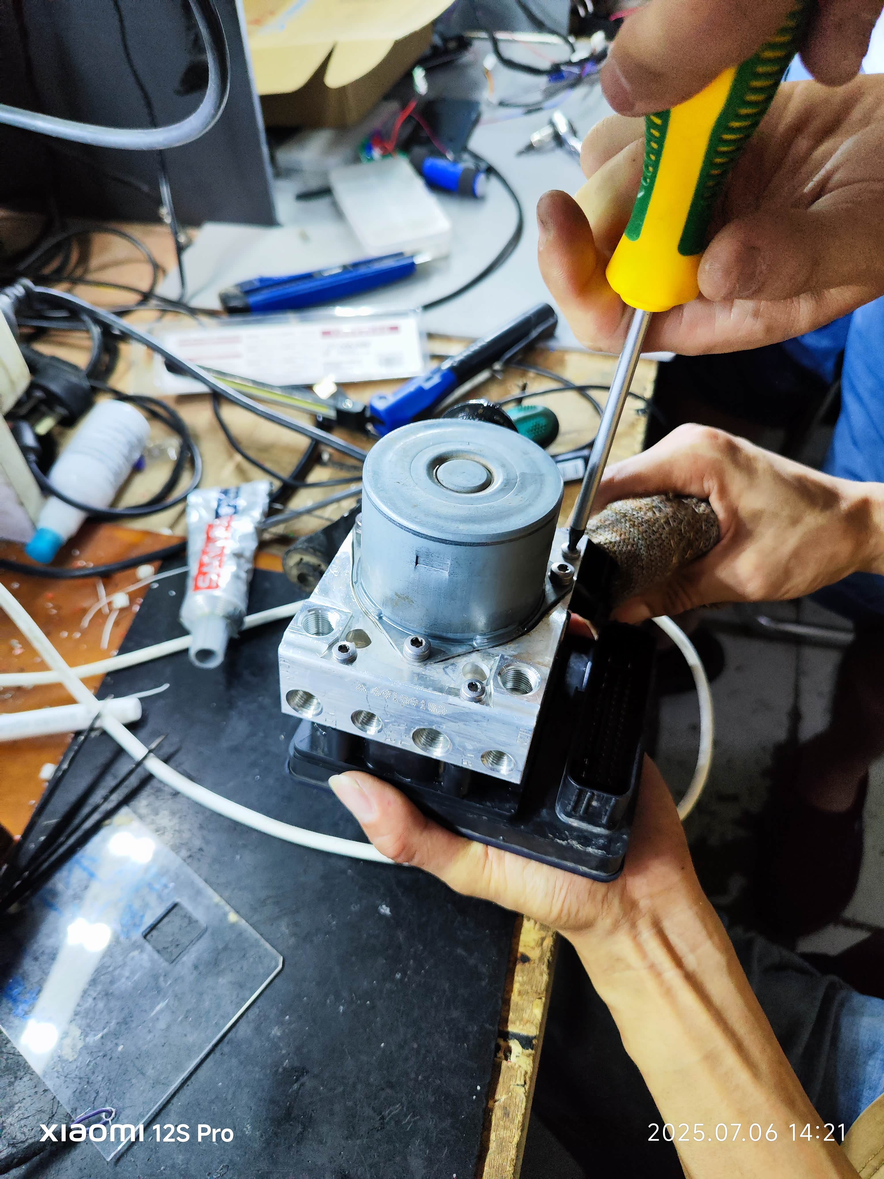

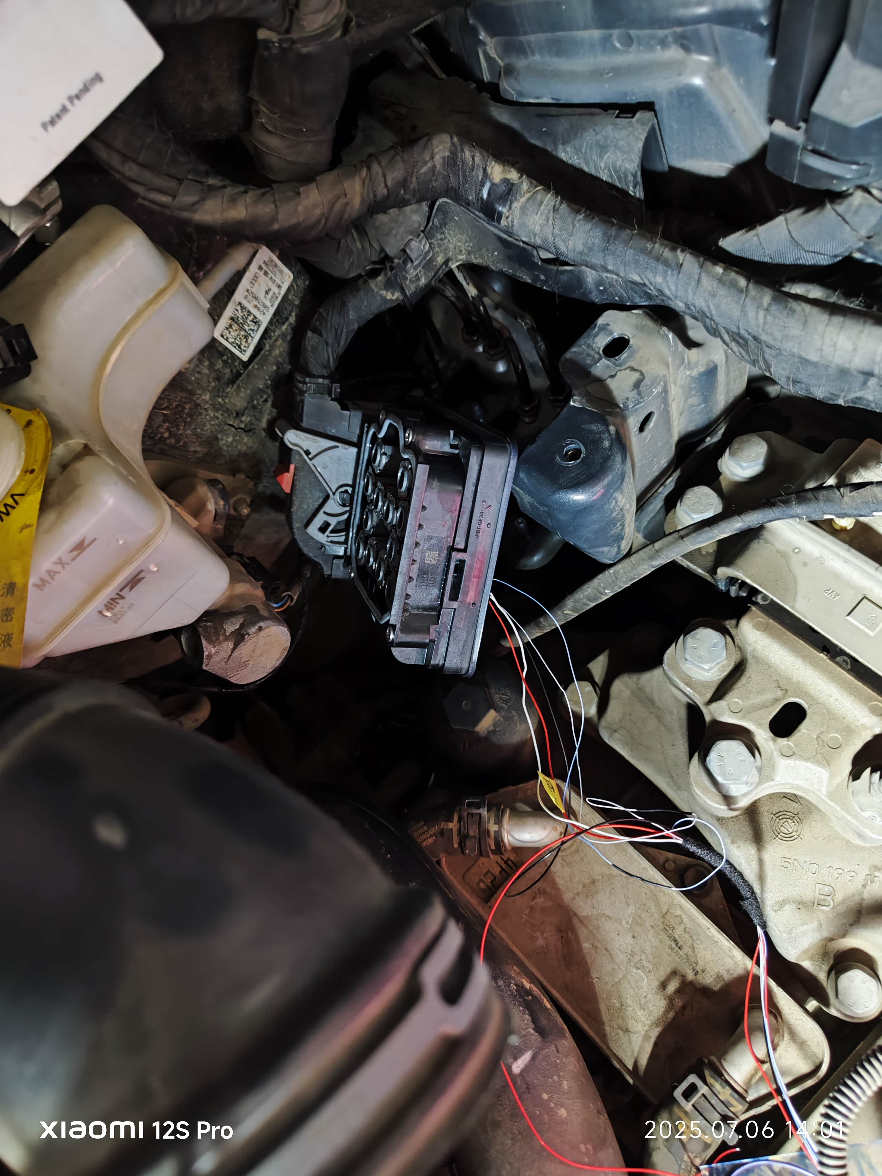

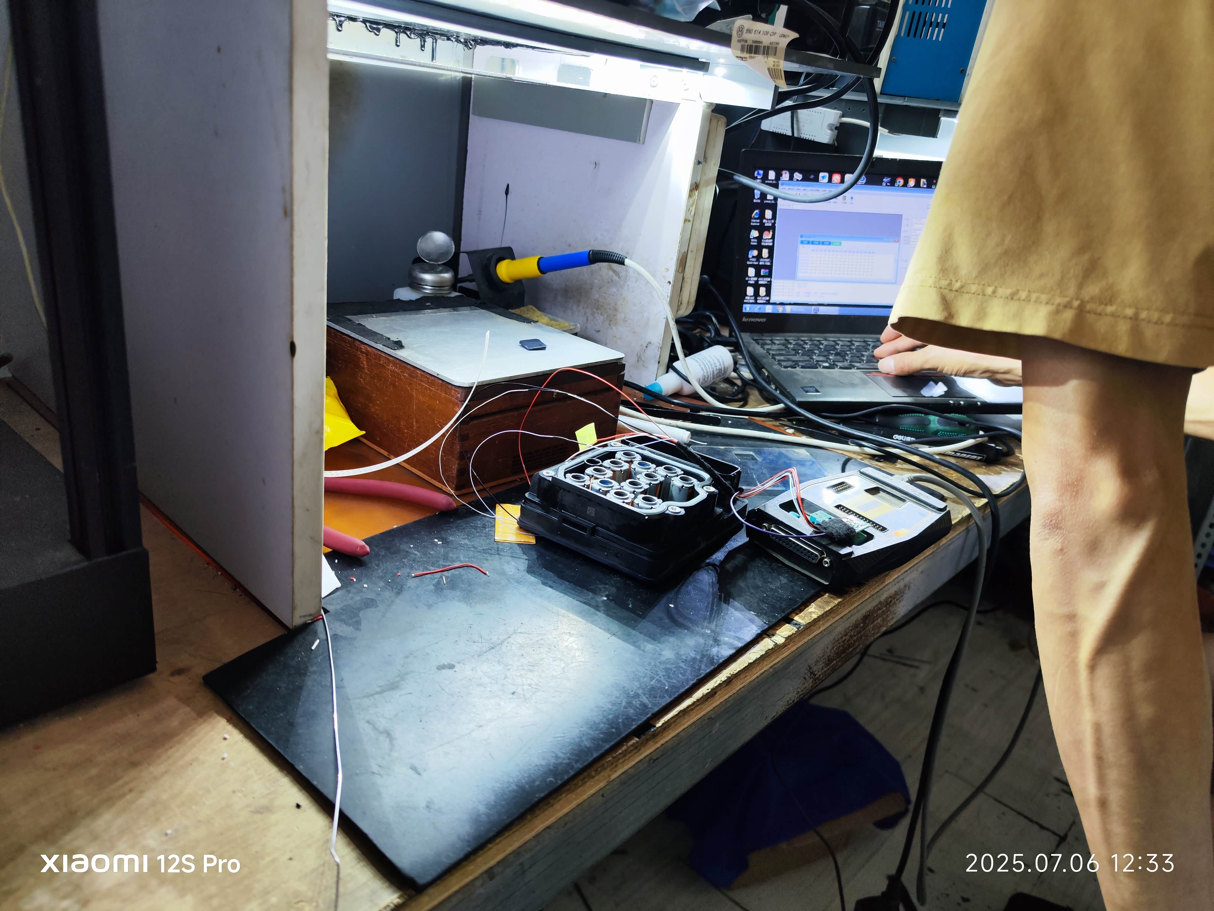

分解ABS泵电脑板,接线刷程序

吃完午饭,接着盘ABS泵
刷完高配程序的ABS电脑版,上车匹配测试OK
还原电脑板和泵体

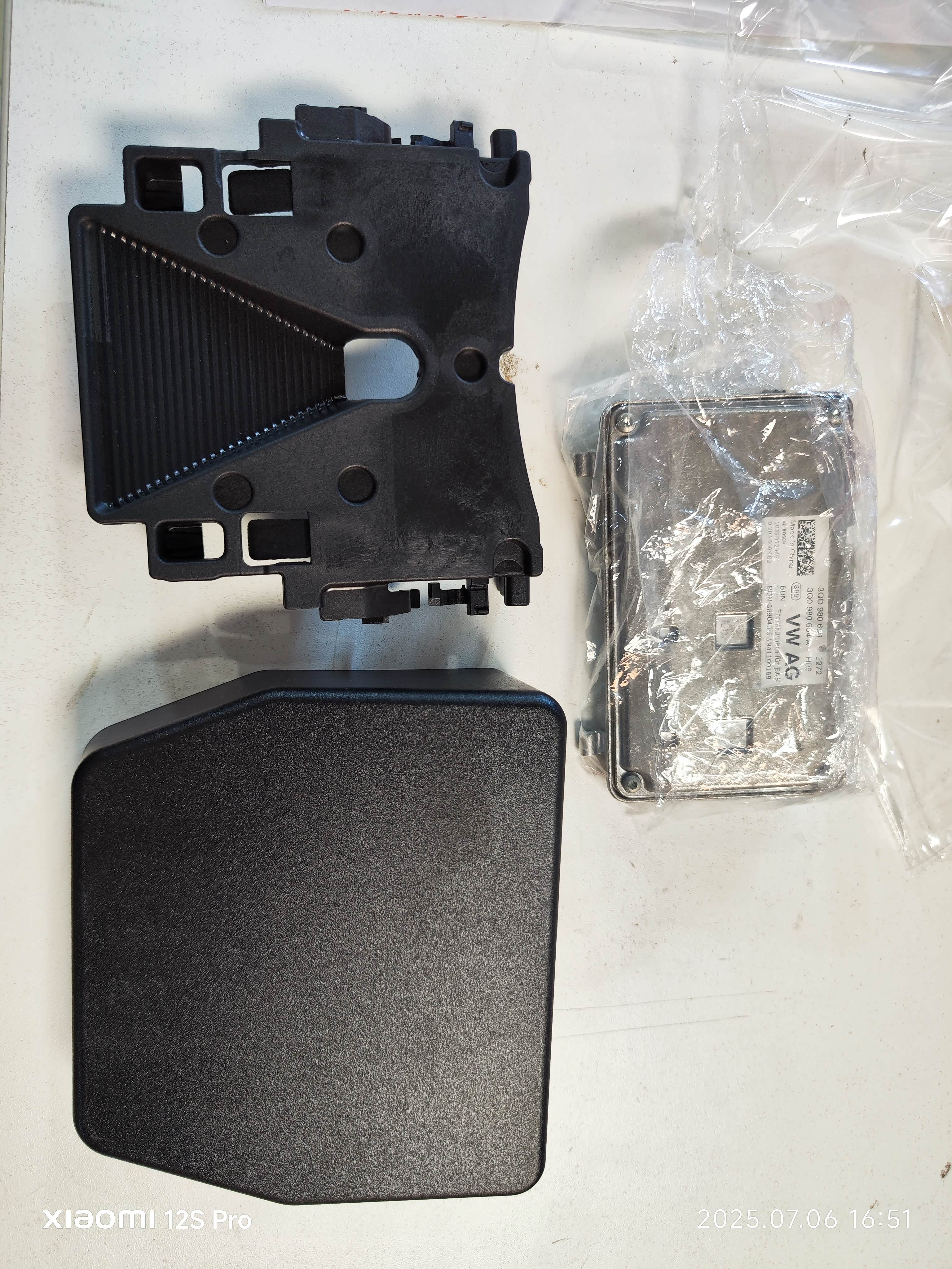

配套三代相机的支架、外壳

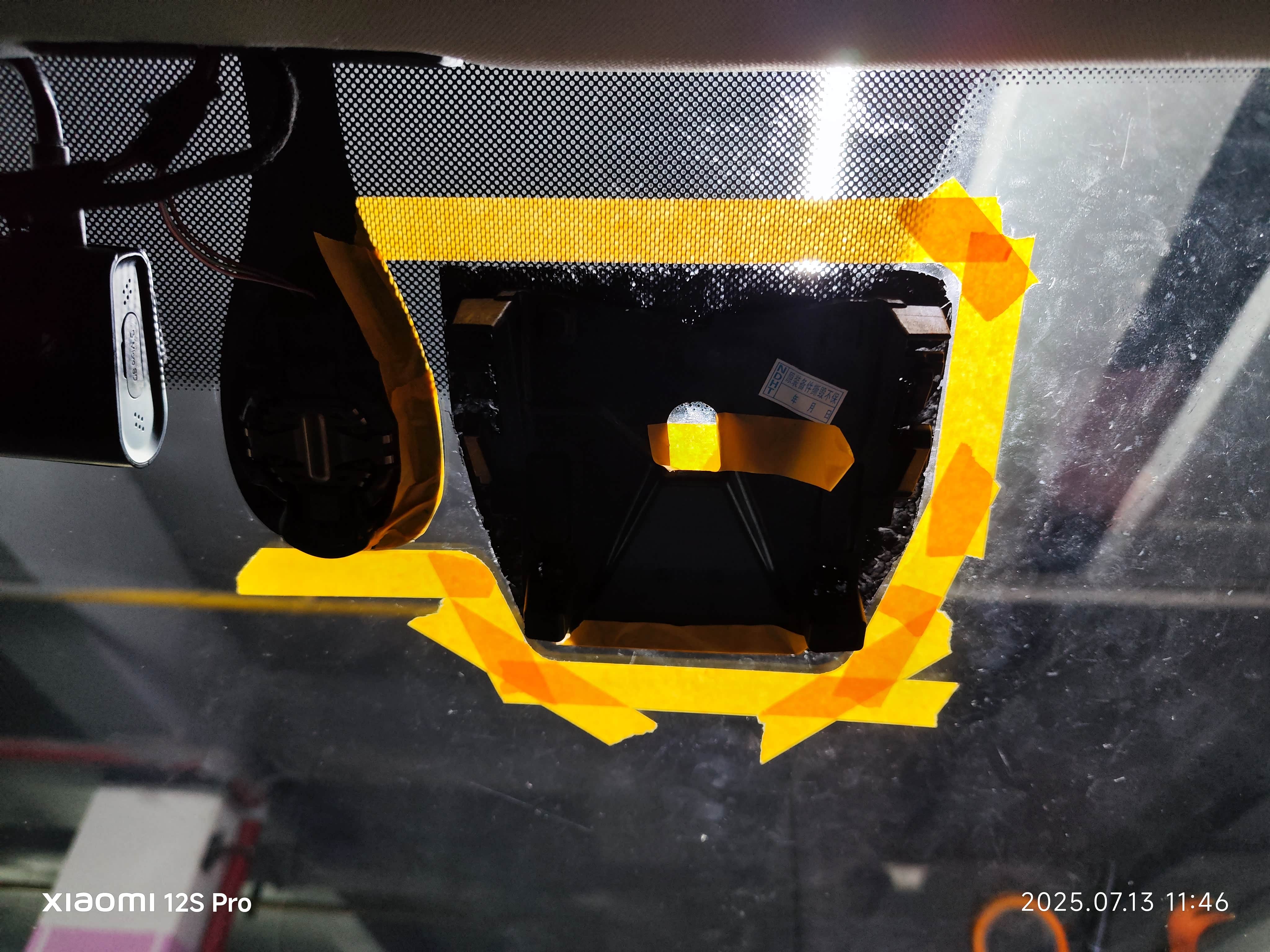

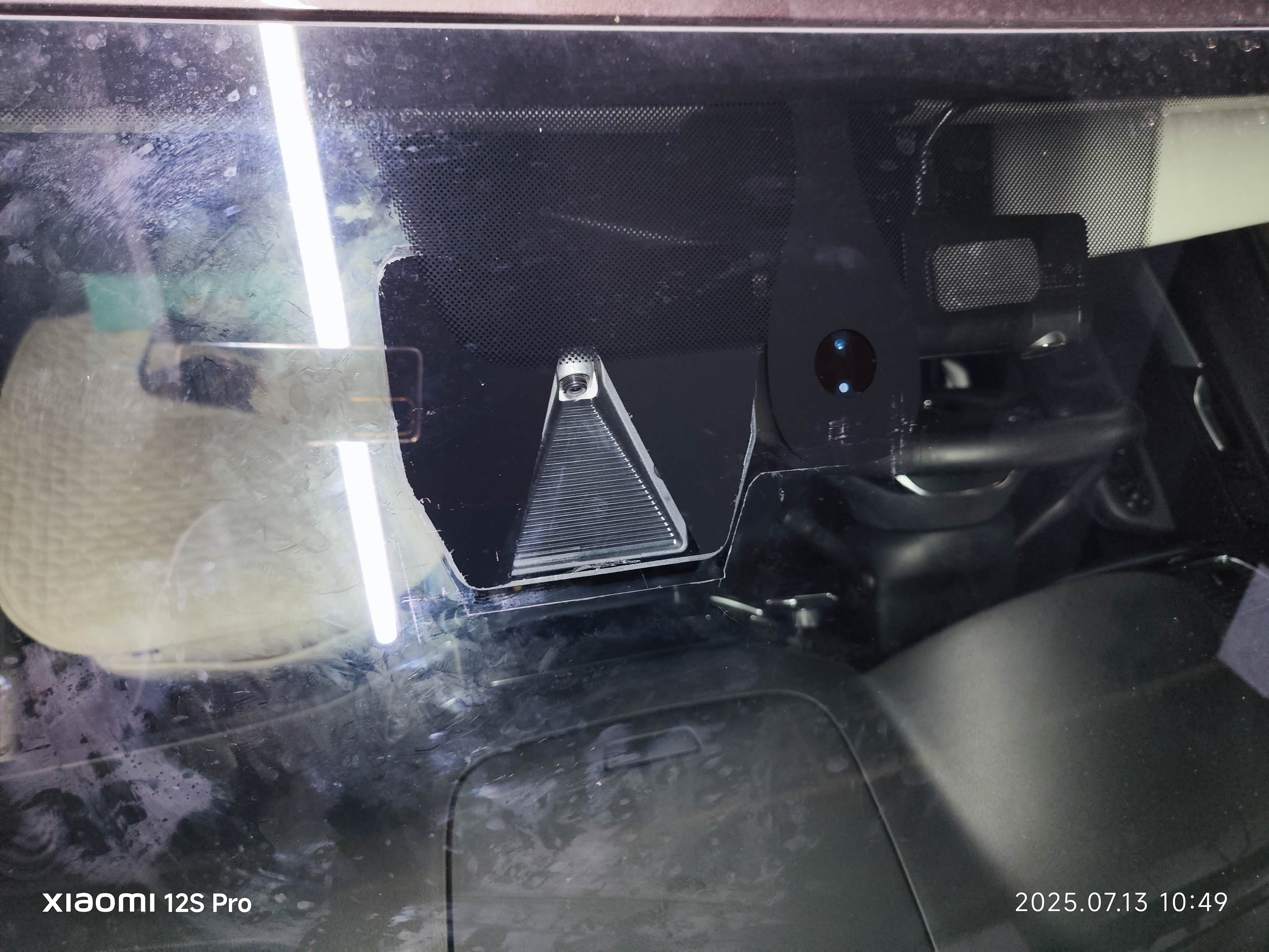

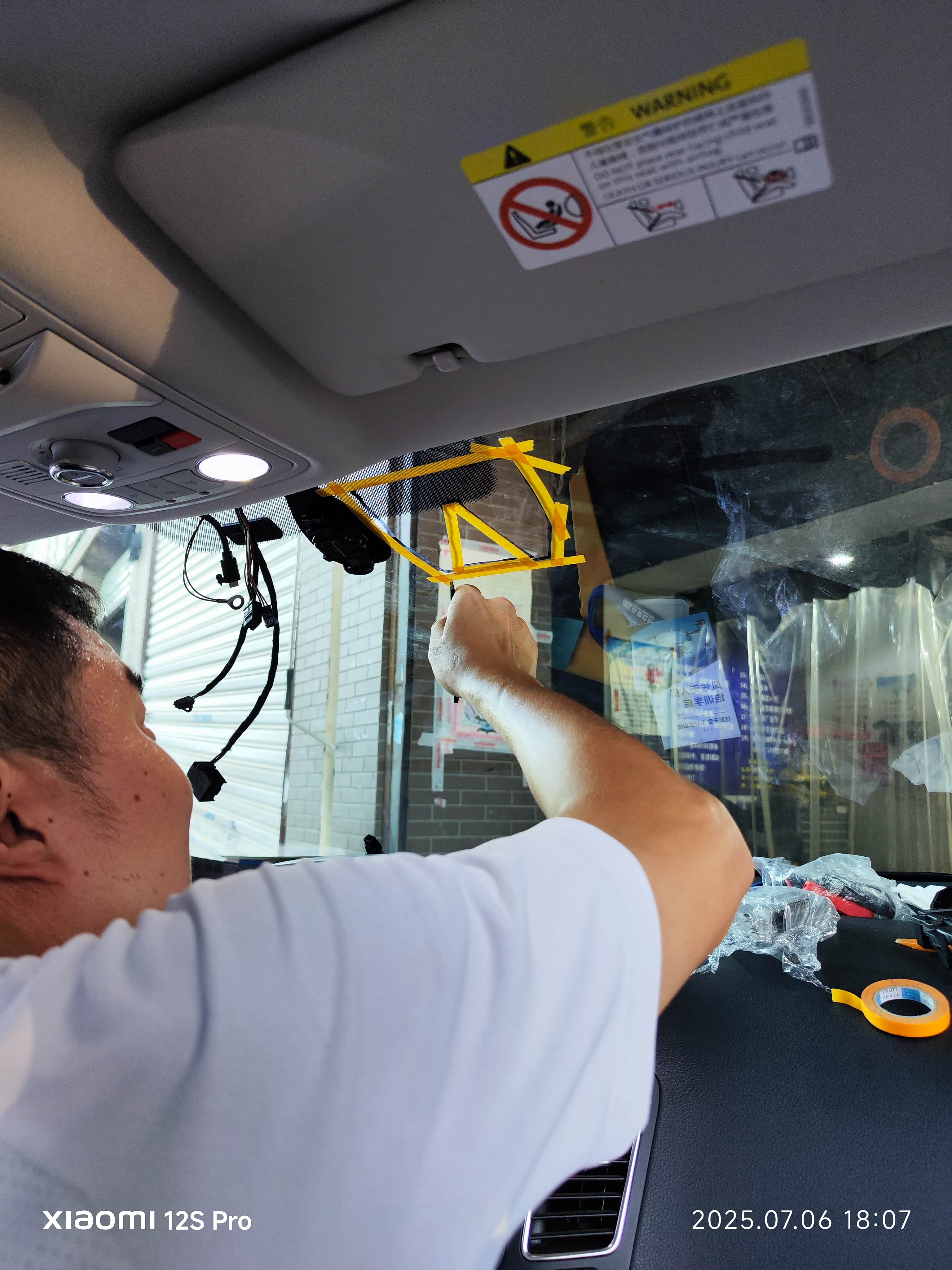

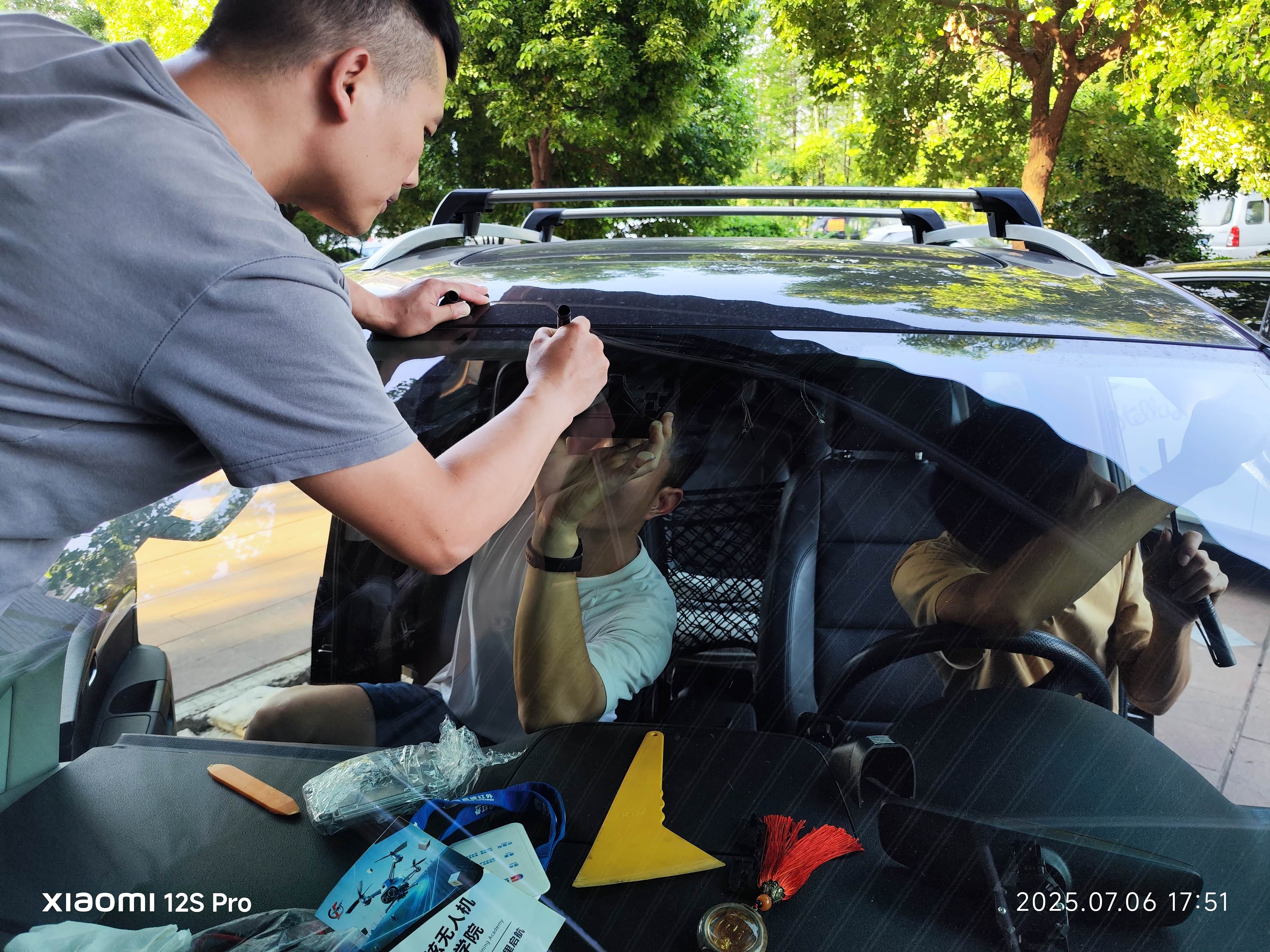

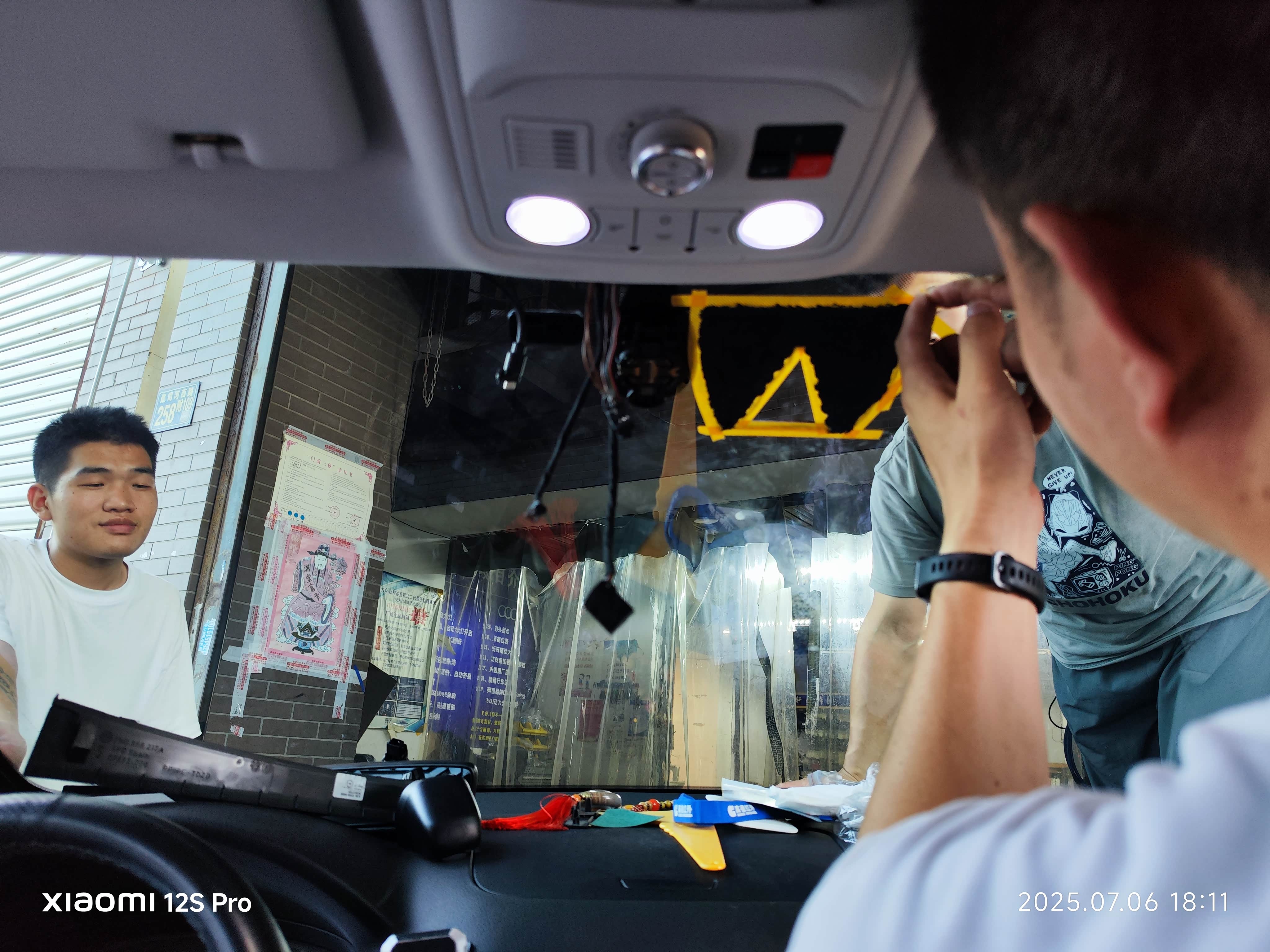

烈日已下山,起了点风,也懒得进空调车间了,就在外面搞车道,2个师傅配合定位,一个在里面扶着支架外壳,另一个在玻璃外侧画线
玻璃内侧贴胶带,对,没看错,没用定位模板纸(让师傅揉成一坨扔了)
刷底涂,师傅着急下班,只涂了一遍,还跟我解释了半天为啥只需要涂一遍

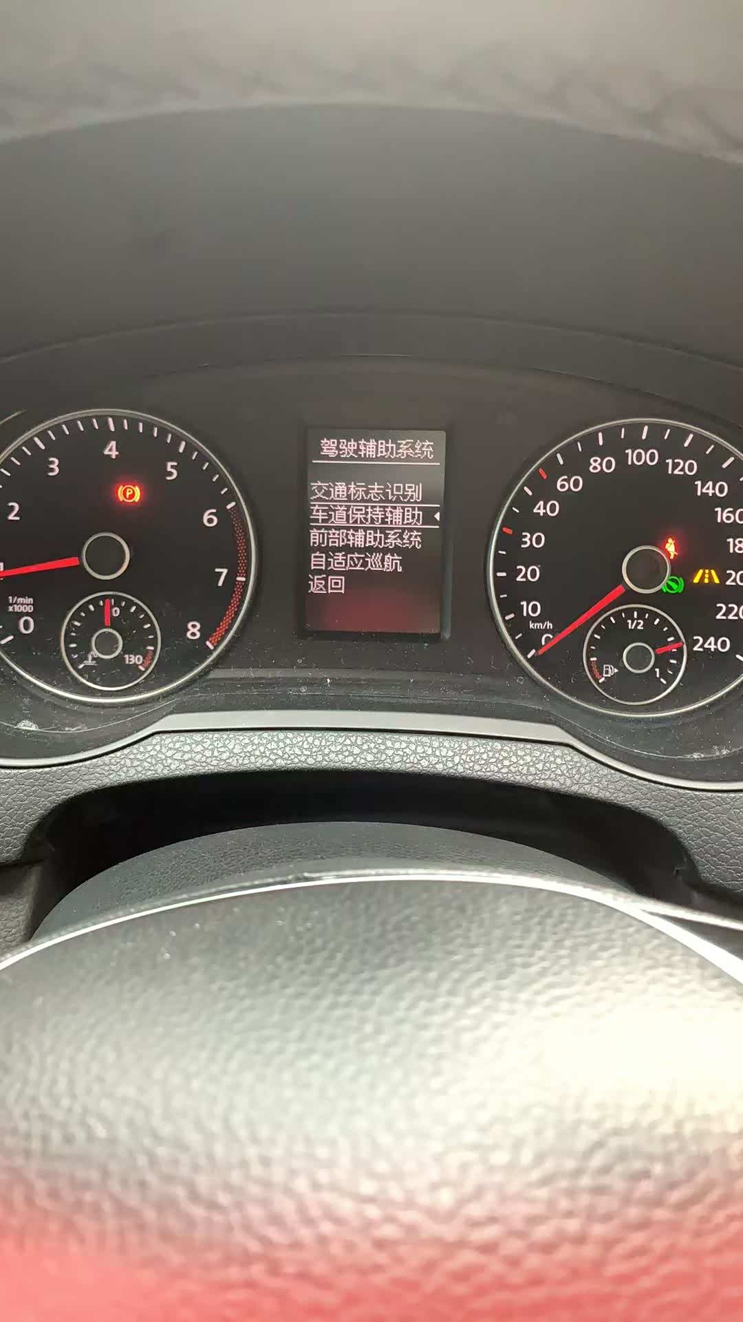

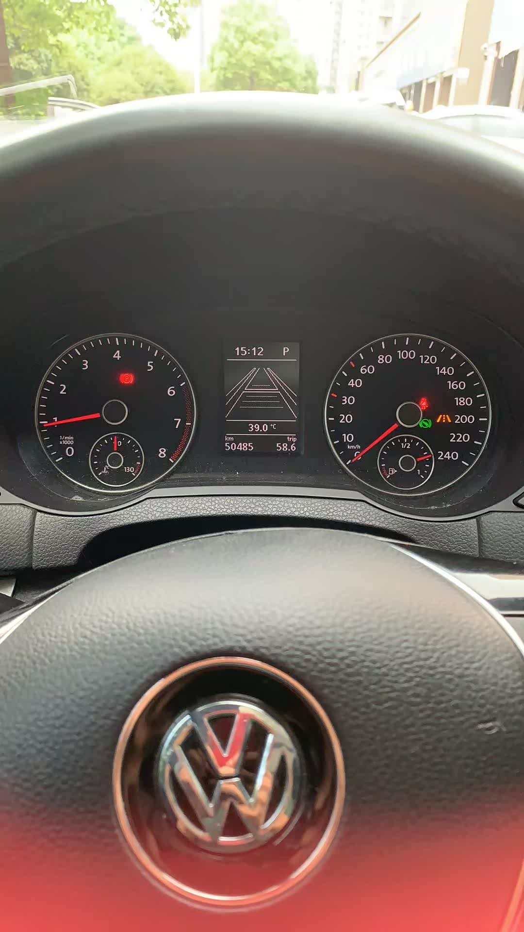

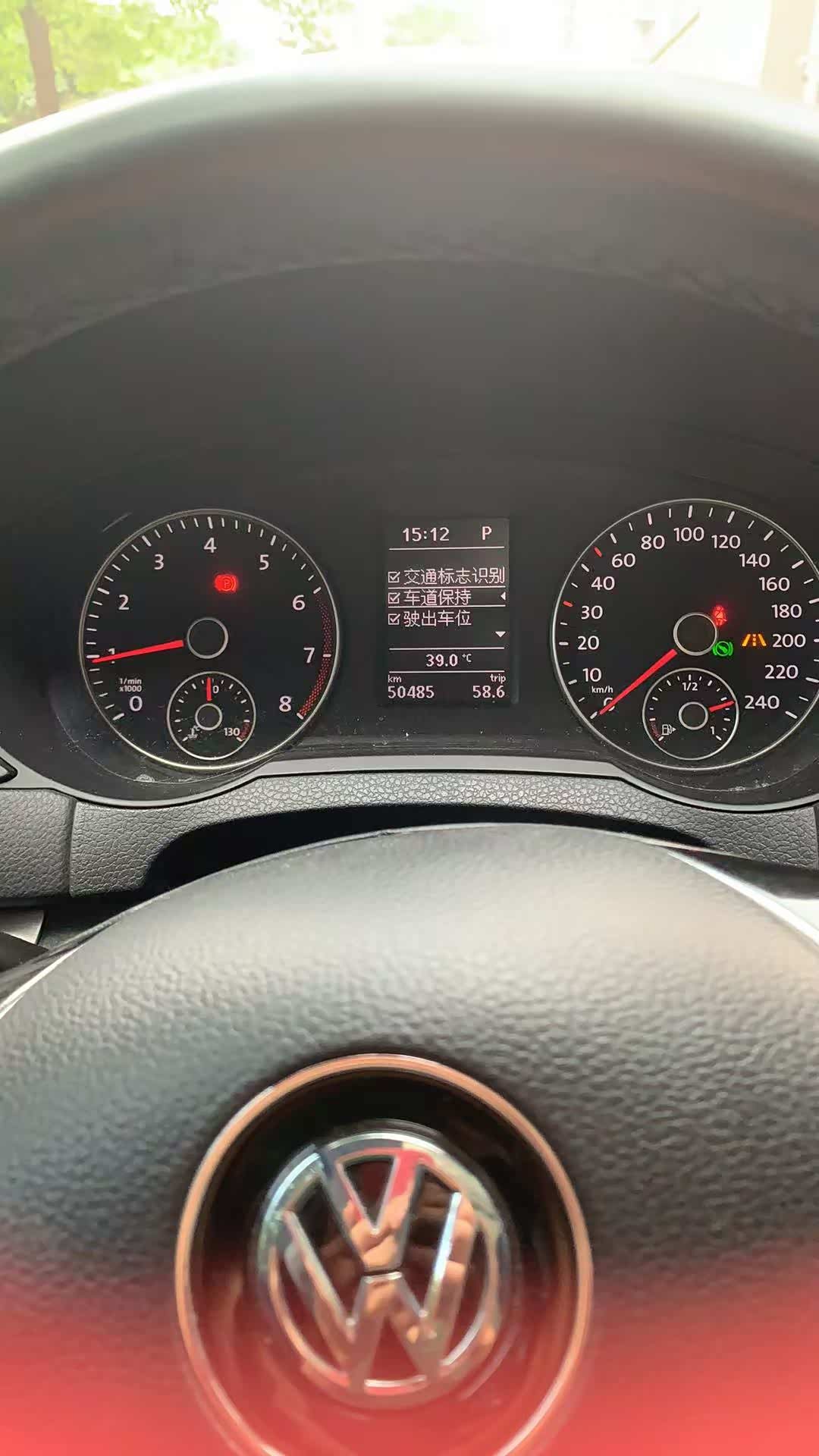

辅助驾驶菜单
车道保持菜单

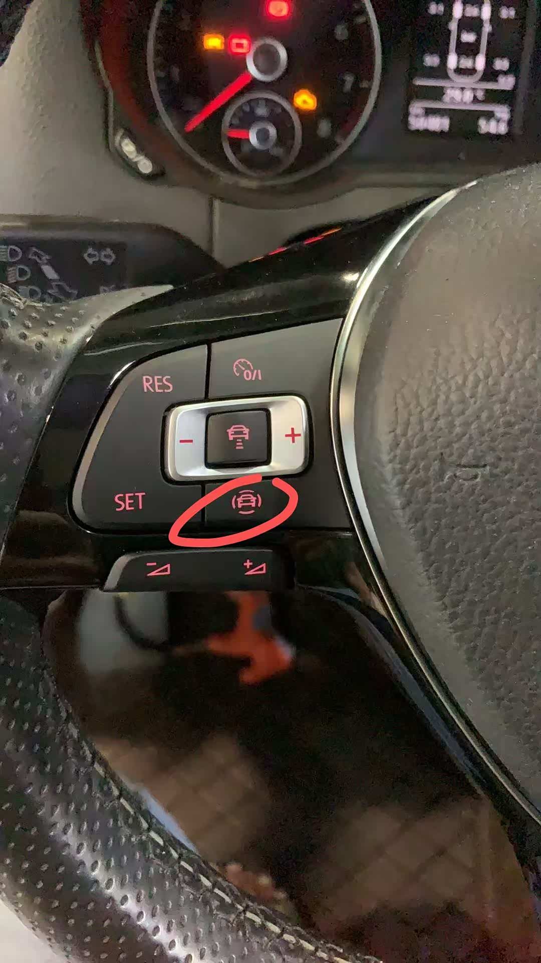

更换的方向盘按键,有车道保持开关,尝试了一下没有调通,无法使用。从海鲜市场淘了一套迈腾B7高配ACC开关手柄,到货后再给装上。

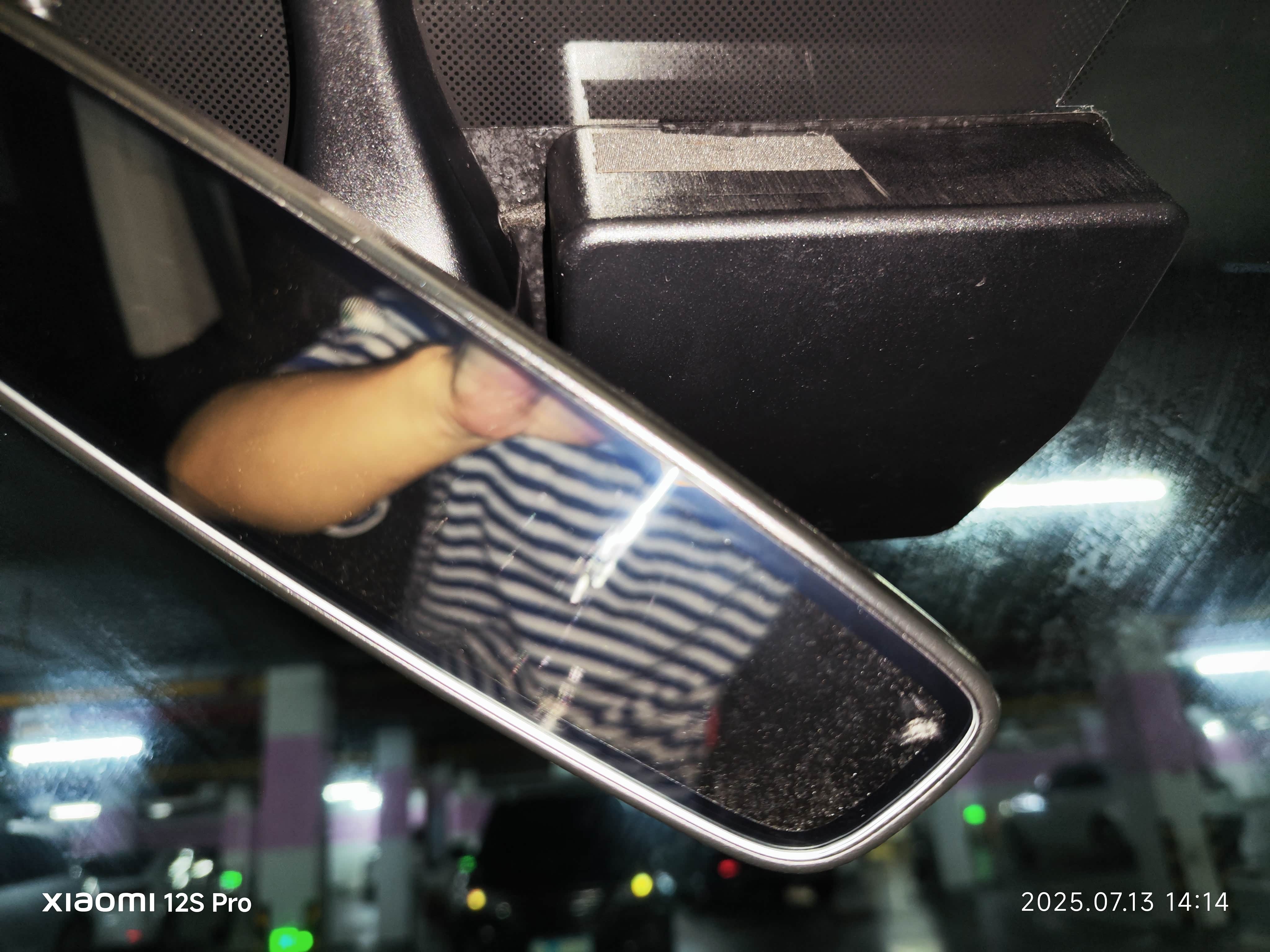

晚上拿到车之后,看了下车道保持相机底涂边角有点毛糙,后面需要自己再找时间精修一下,顺便把线束重新走一下(参考车友“MD80”的方案)
毛糙的底涂边角

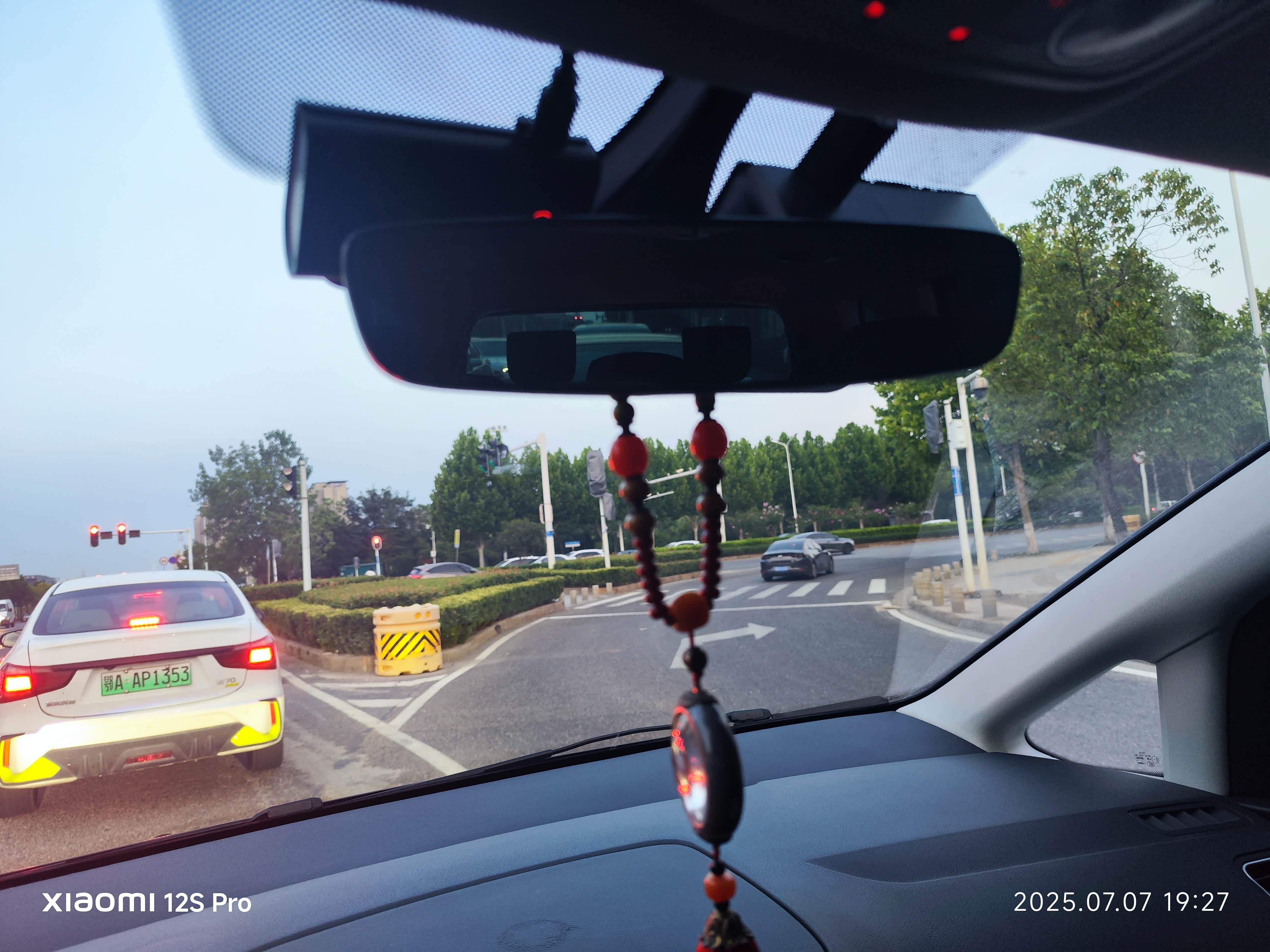

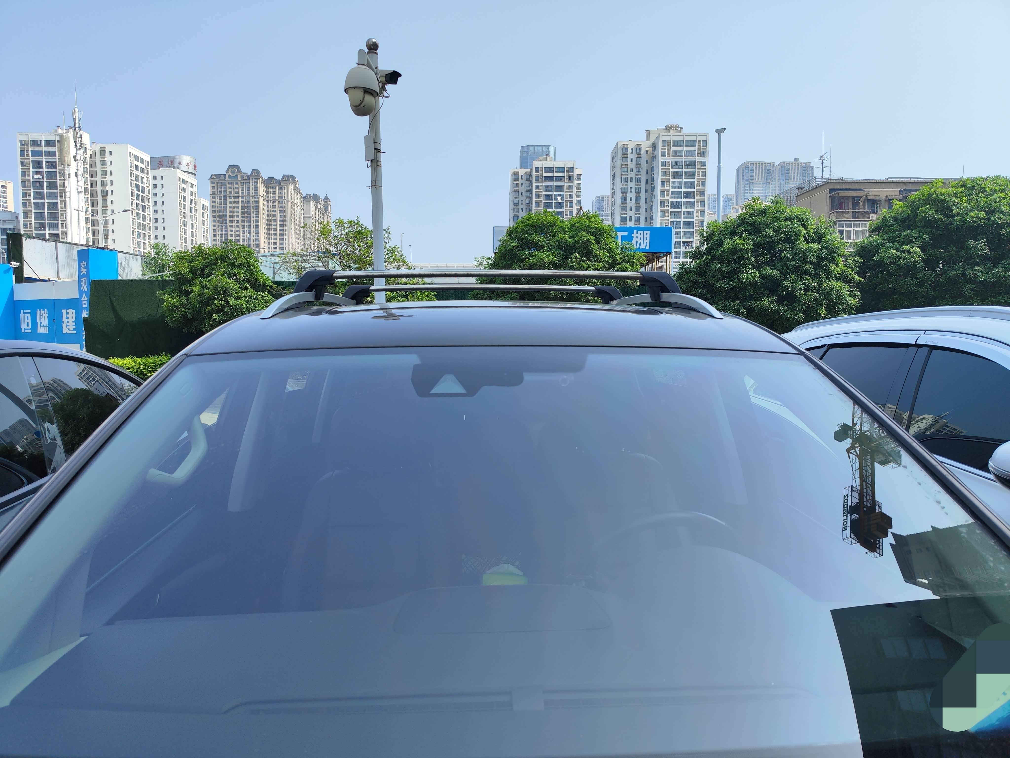

主驾视角,车道保持相机底座对车内视线影响不大

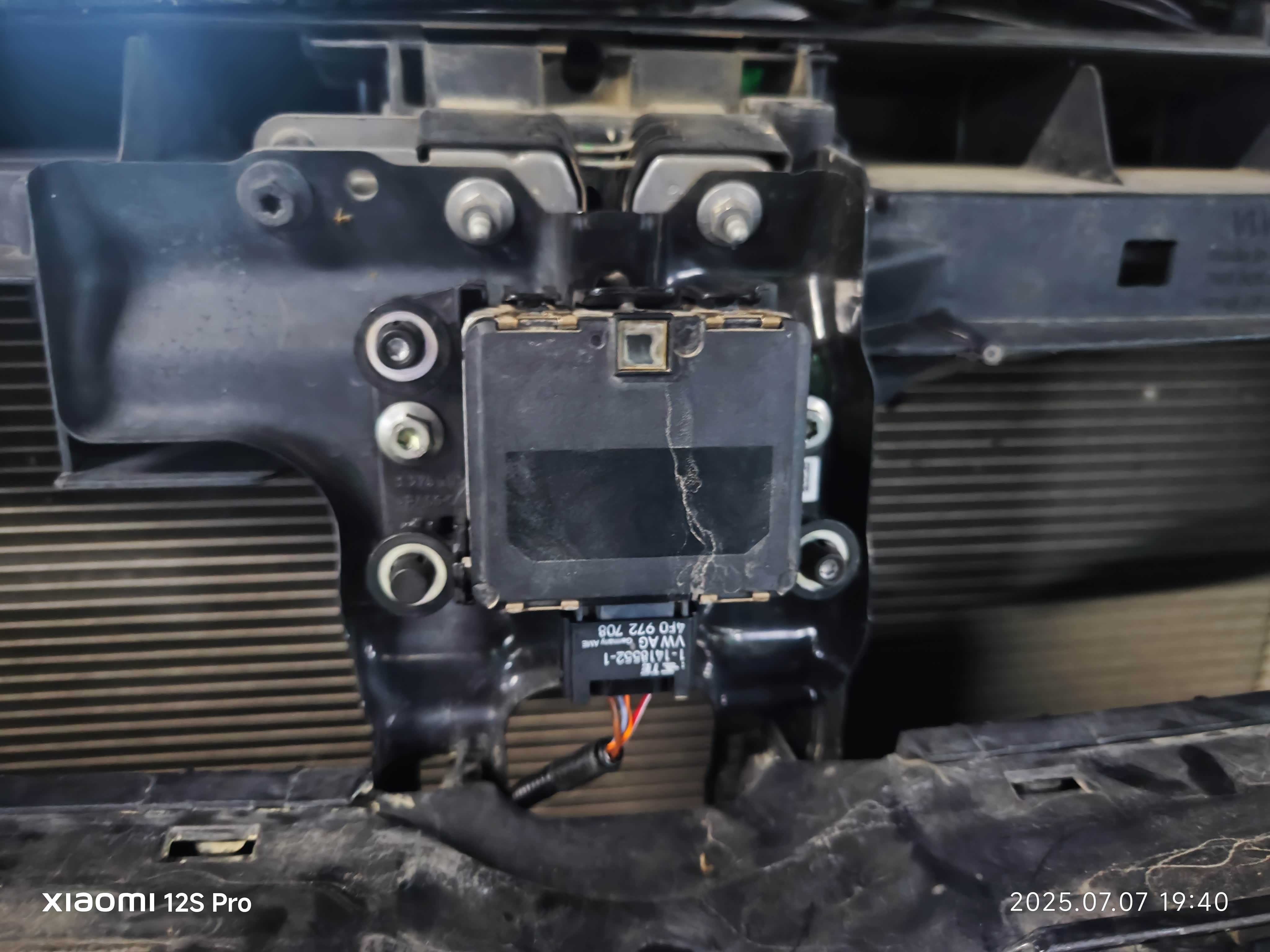

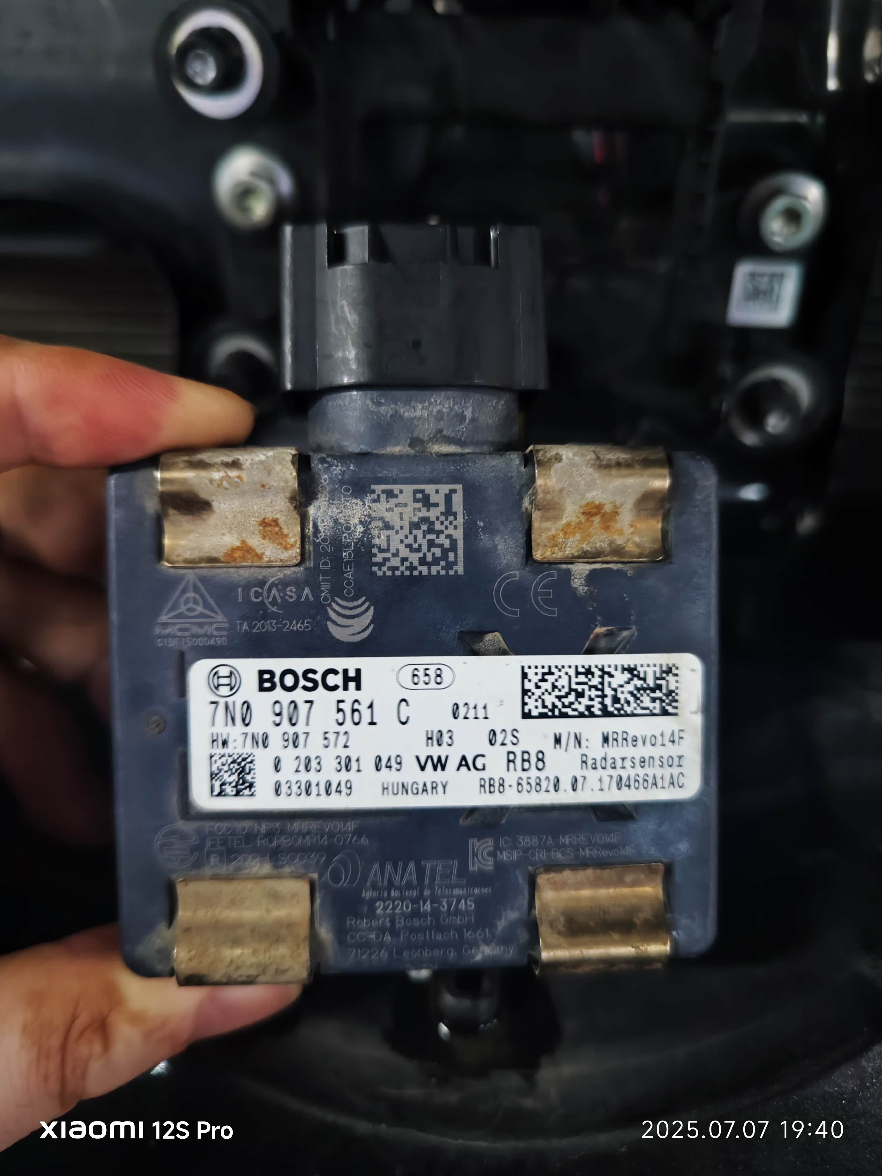

回到家,在地库停好车,想着看看ACC的毫米波雷达和陶瓷车标用的什么零件,扒开一看,我勒个艹……前面③个伏笔,到头来是这样的结果。
严重怀疑这是解放前的雷达,带着泥水印记,金属片还有锈迹
零件号确实是夏朗的雷达,只是成色差了些,谁知道标签怎么看生产日期?
质疑老板为啥给用成色这么差的拆车件,他说这是夏朗原厂的……看这成色确实不像翻新件,压根就没翻新,泥水印记和金属锈迹都没给擦擦

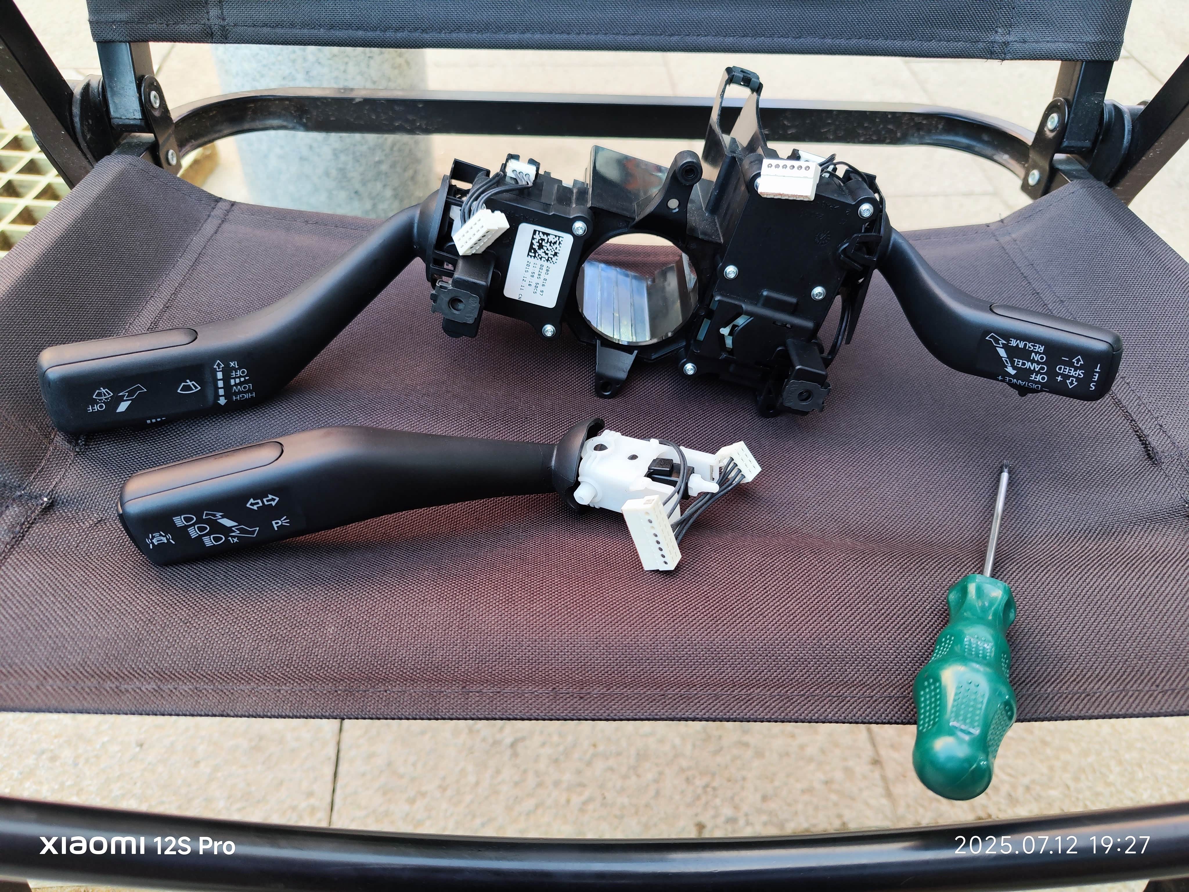

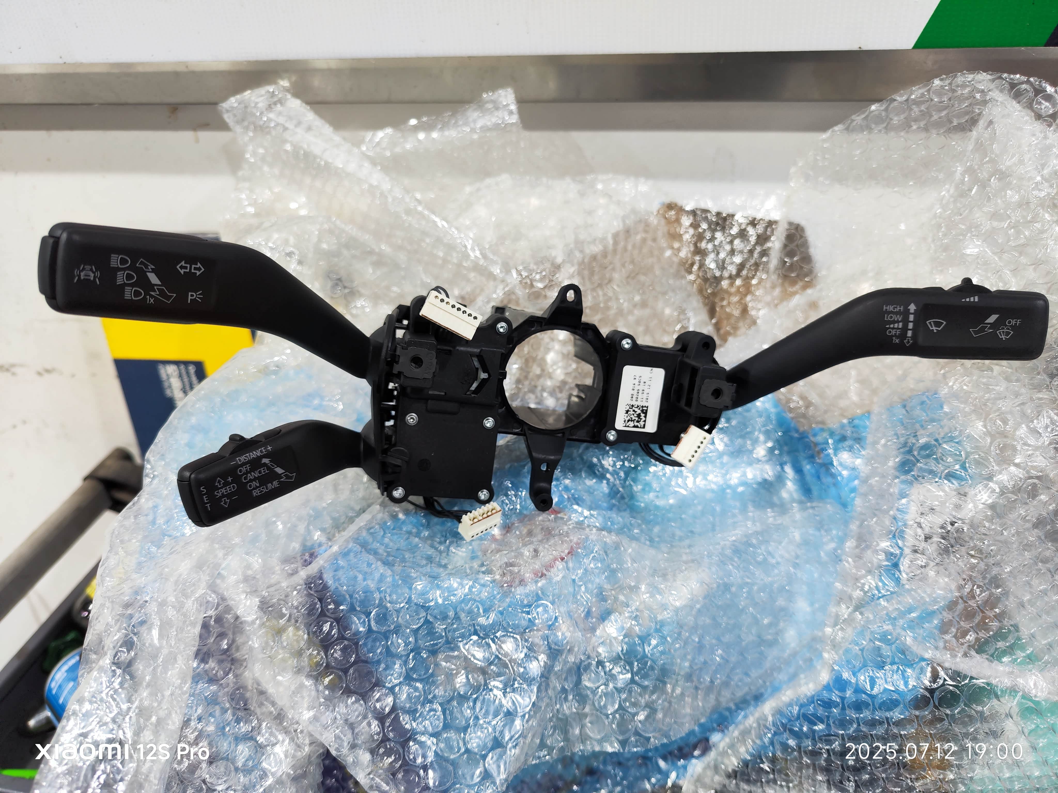

200块从海鲜市场淘的迈腾高配ACC开关手柄,看标签是2015年生产的全新件
用T8螺丝刀拆掉6颗螺丝,车道保持开关手柄就给分解下来了

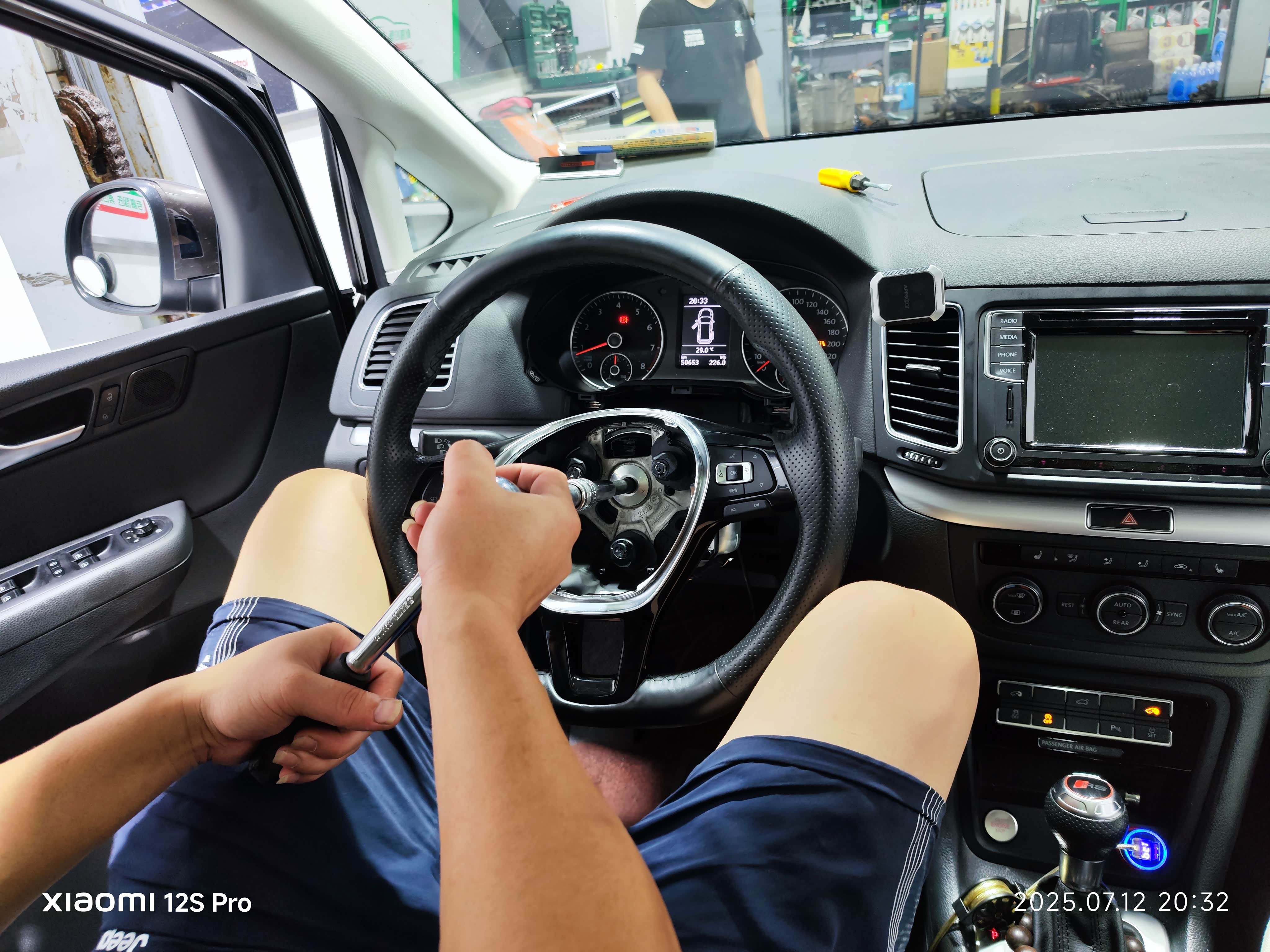

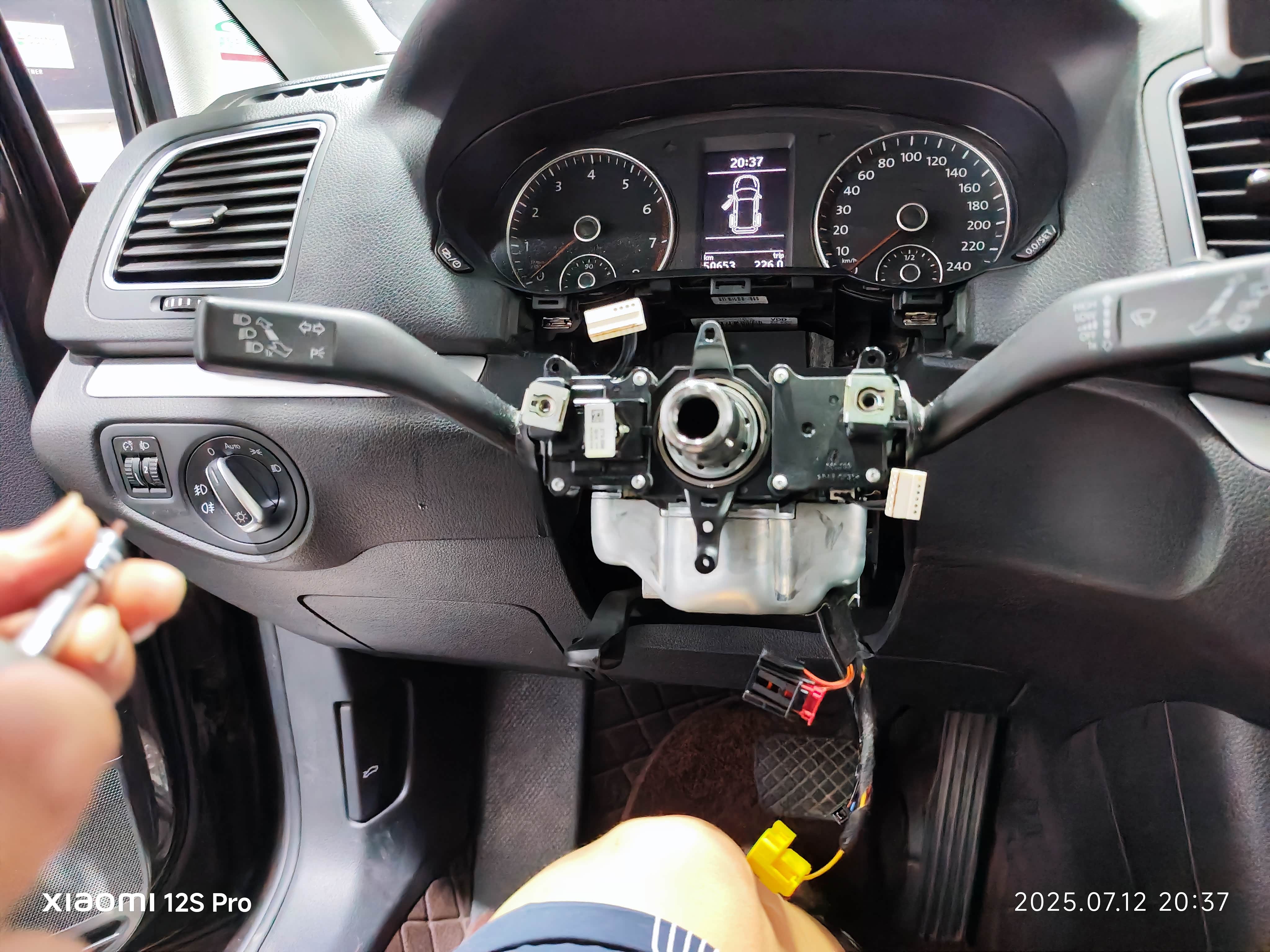

拆方向盘最难的部分就是拆安全气囊,2个卡扣整半天才给气囊卸下来
拆掉方向盘、游丝后,拆原车灯光开关手柄

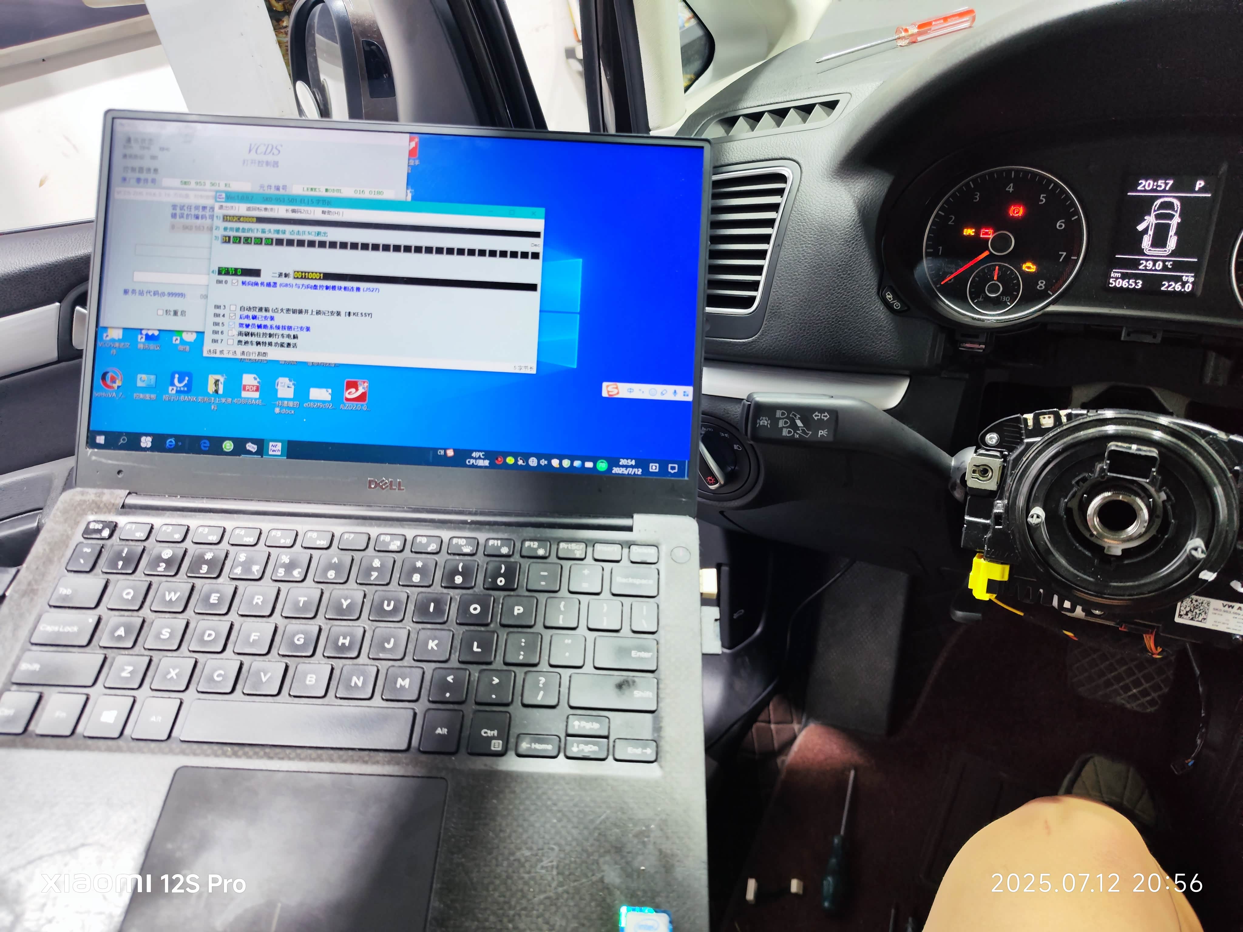

装上带车道保持开关手柄,装回游丝,插回线束,用5053进方向盘模块,长编码,勾选bit5“驾驶员辅助系统按钮已安装”,锁车休眠2分钟后,车道保持开关就可以用了,最后回装方向盘、气囊。
关于车道保持一键启动开关,最开始以为只能调出仪表菜单,感觉很鸡肋。后来拜读了车友“一休福娃”的帖子:一键启动开关,短按一下是调出仪表菜单,长按3秒可以一键开启/关闭车道保持,功能性还是很不错的。

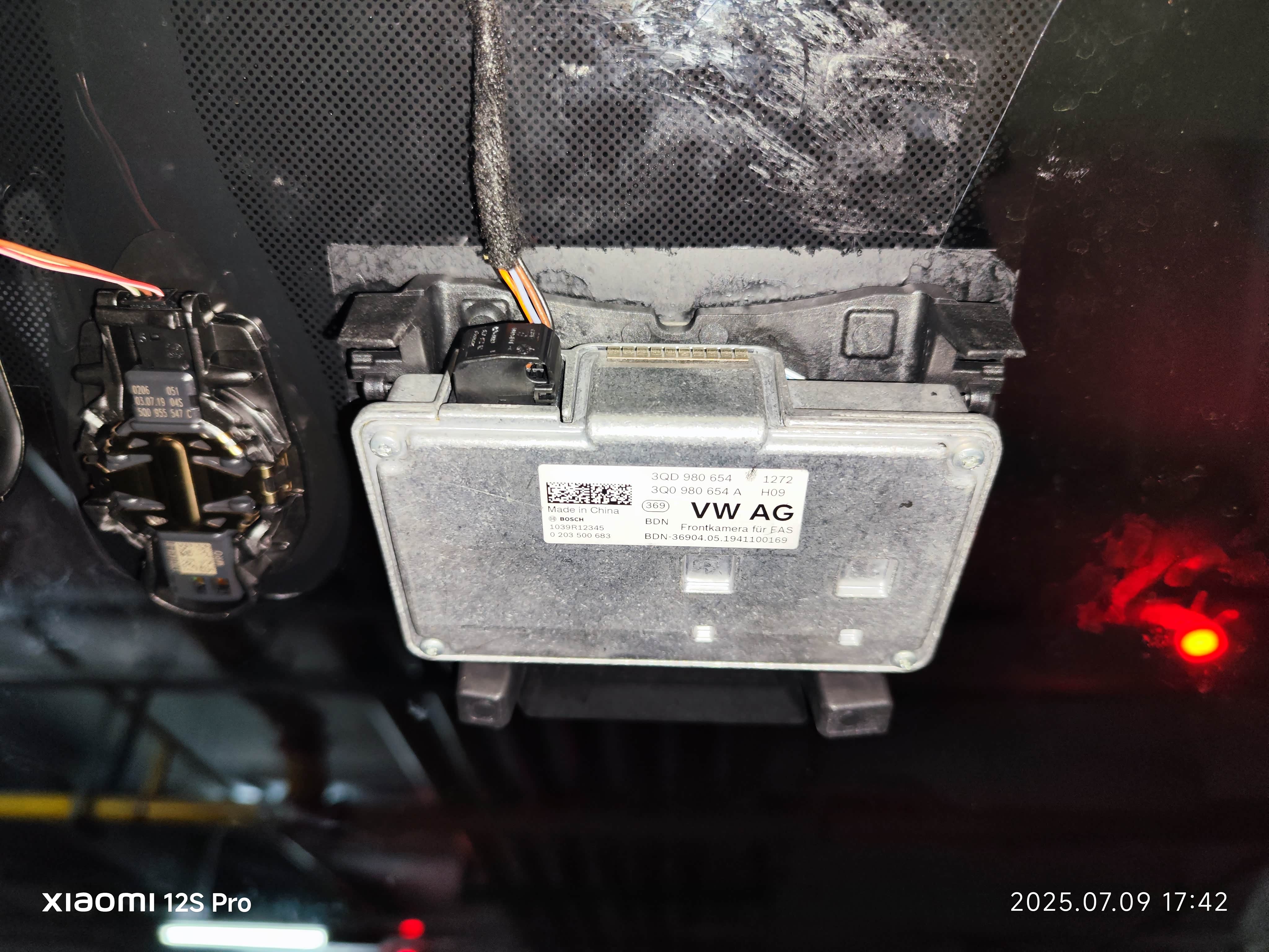

之前改装店给整的相机底座底涂,不仅不好看,边角还有毛刺。25块买了一瓶底涂剂,自己再修补下
拆掉外壳、相机,用美纹纸贴好边角,重涂底涂边角

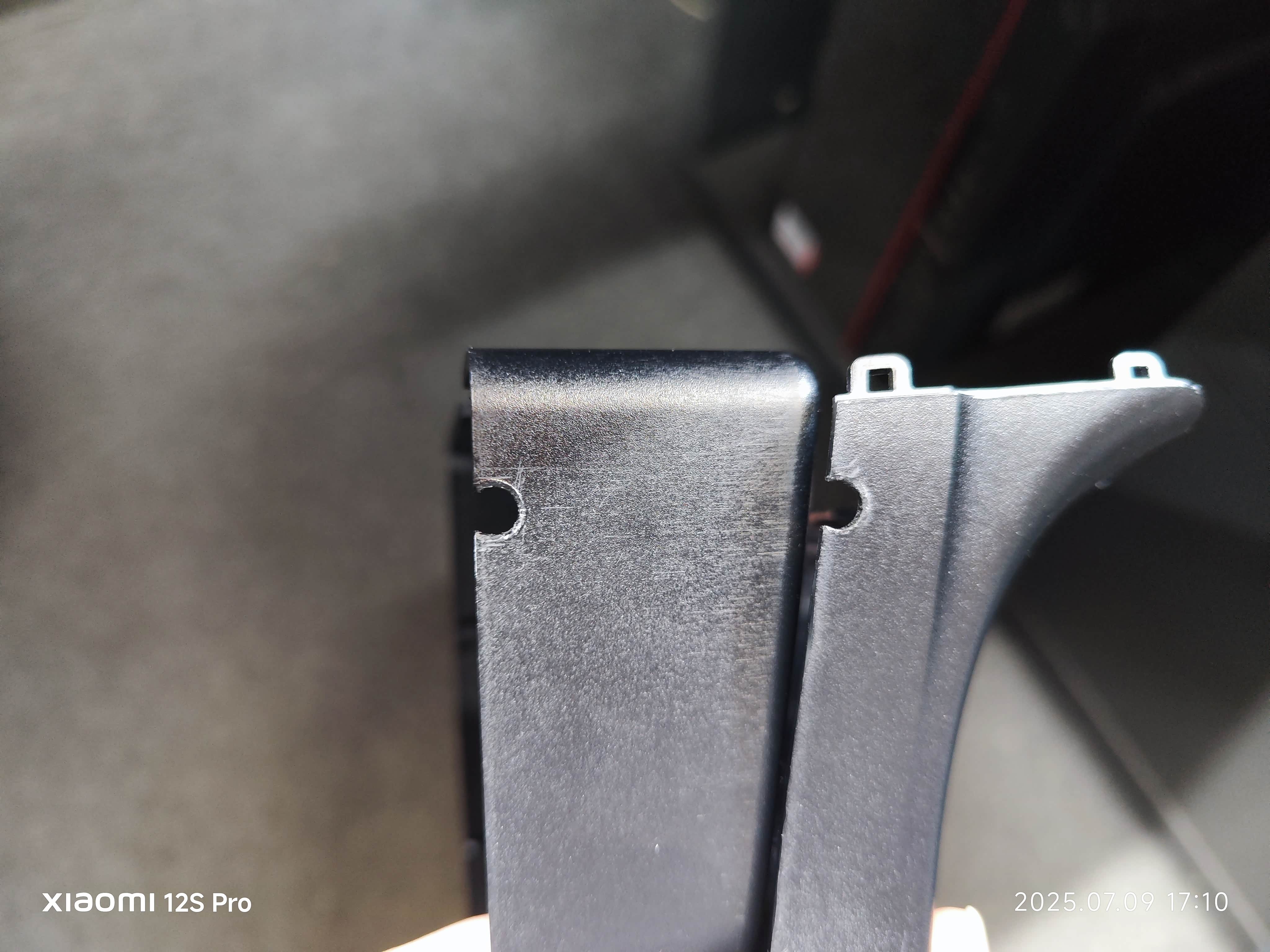

相机外壳左侧、内后视镜外壳右侧,开直径6㎜孔,相机线束通过后视镜外壳进入顶棚,实现隐藏走线。
扒开后视镜,才能看见的线束
