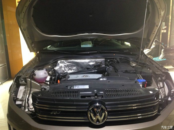

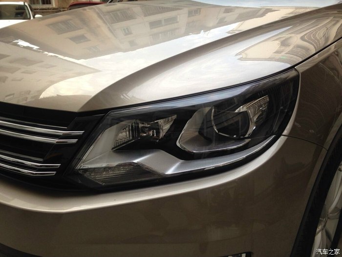

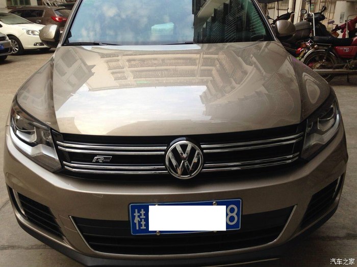

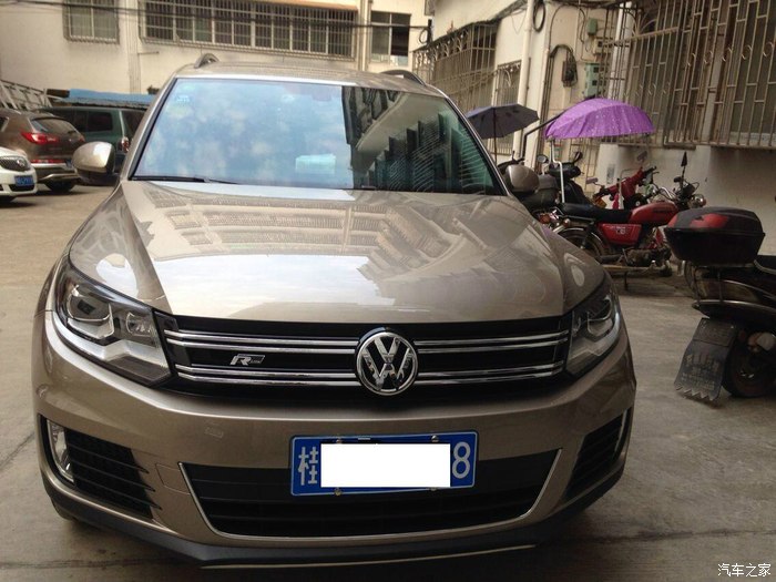

出发前来张原车大灯照片
感觉大灯少了点什么。。。

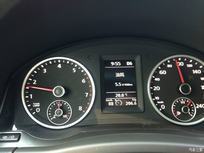

高速设定好88时速,轻松驾驶。

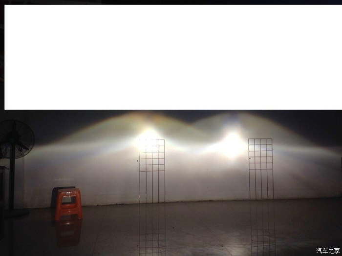

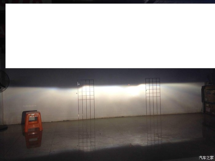

到了店面,开始试看原车灯光,近光。

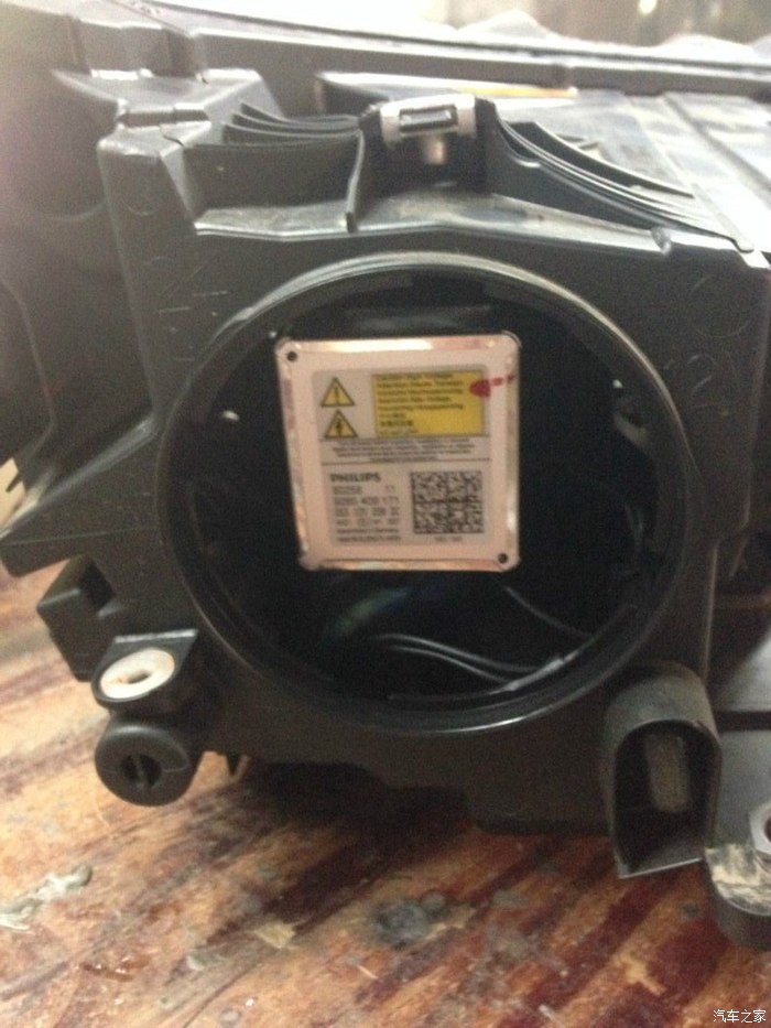

远光,15款途观原配的小蜜双透镜,飞利浦D5安定器一体4300K色温的。

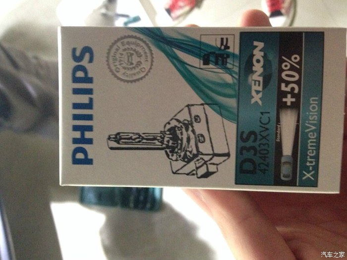

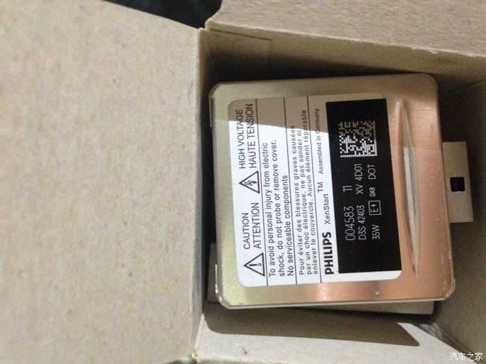

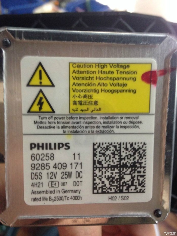

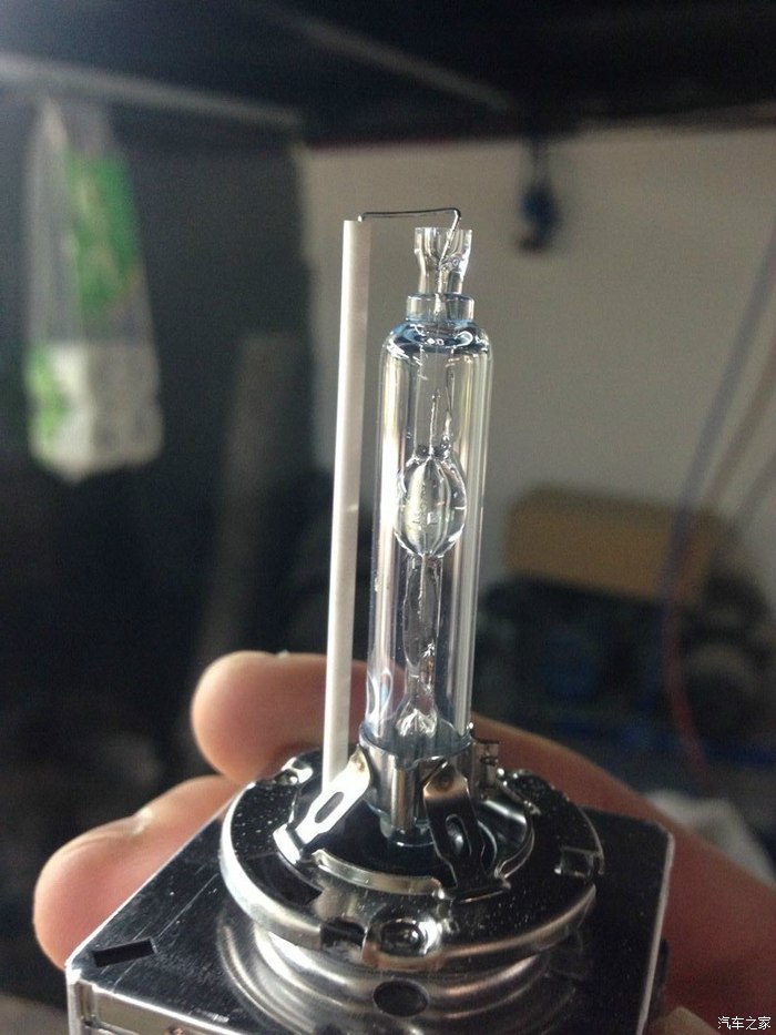

飞利浦XV4800K色温D3疝气灯,不是太亮,刚刚合适,晚上行车对大家都好。

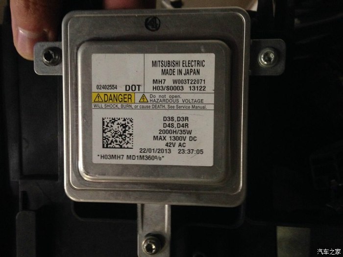

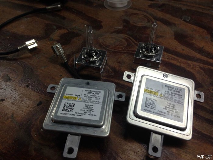

三菱D3安定器,据说这个安定器稳定也好用。

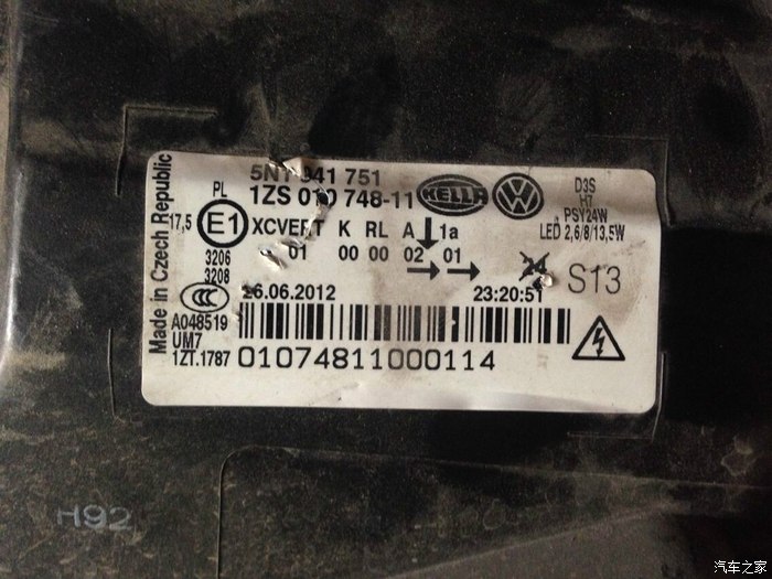

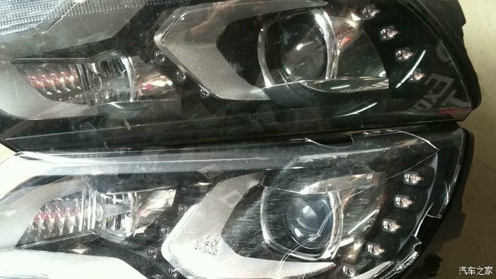

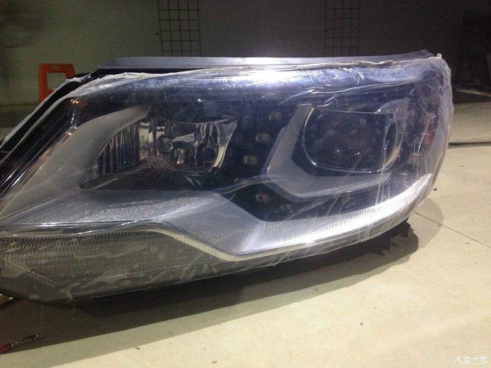

进口途观顶配原大灯,还没拆开的,镜面被刮花了,估计是原车主拆下来的,这就是海拉6双透镜和LED泪眼,等下我们就要拆这里的出来。

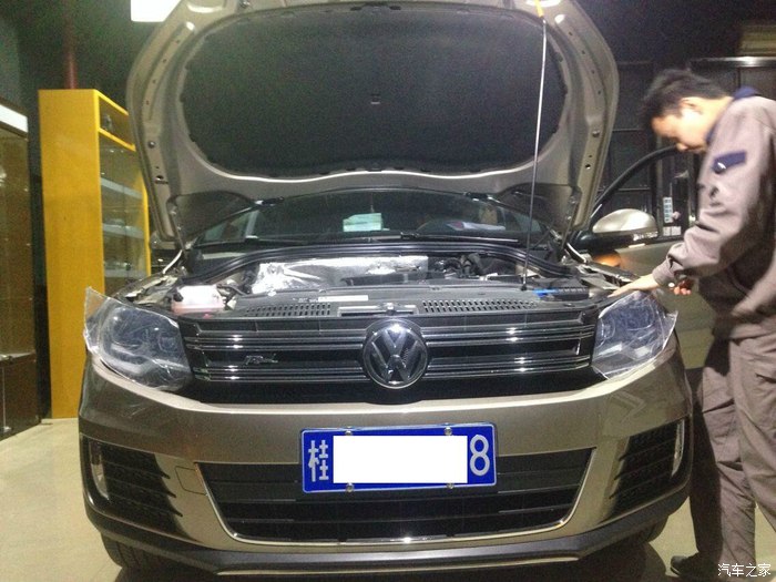

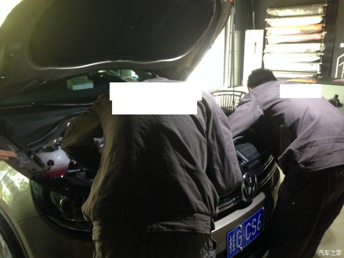

东西到位,开始拆对我的车进行改车大灯了:
两个大灯被拆下来了,感觉少了很多东西,还记得画龙点睛那成语吗。

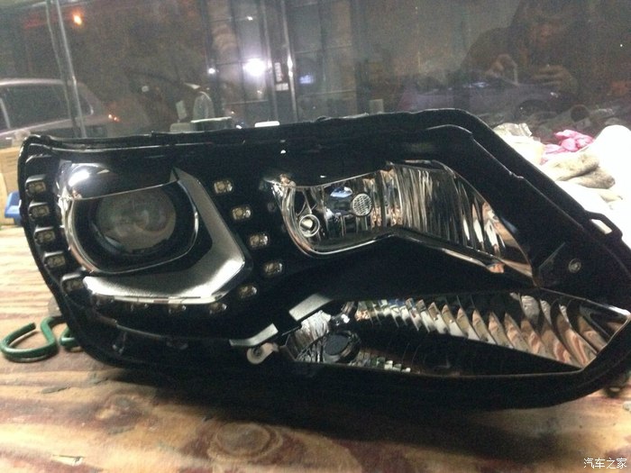

这个是进口途观的大灯,镜片估计是开车不小心碰到的。。。

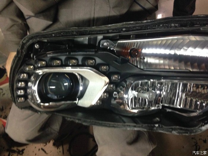

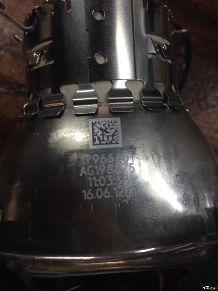

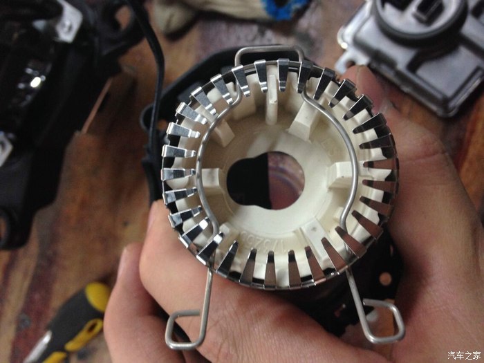

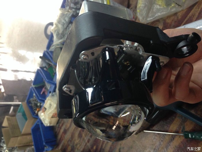

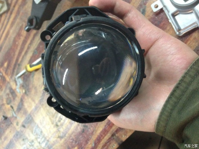

清晰的看见了海拉6的真面目。

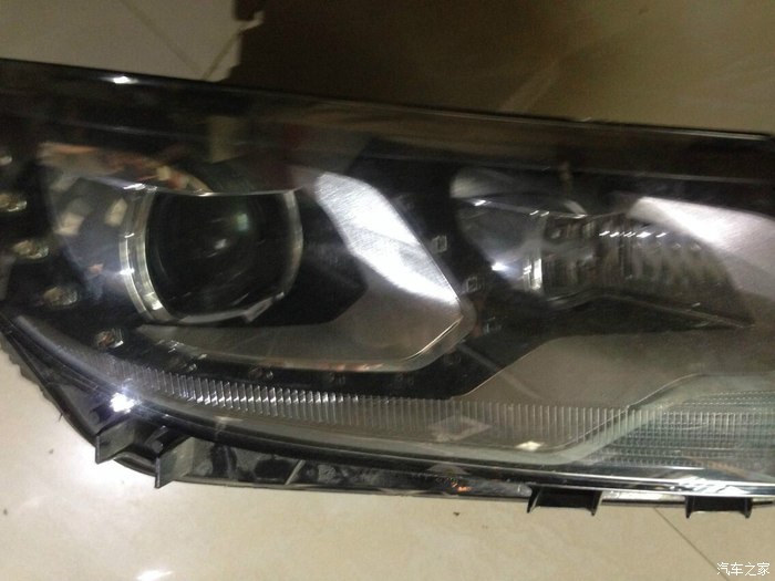

这三张就是海拉6双透镜了,12年的6月的。

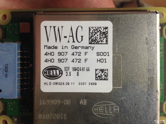

进口途观LED泪眼的安定器。

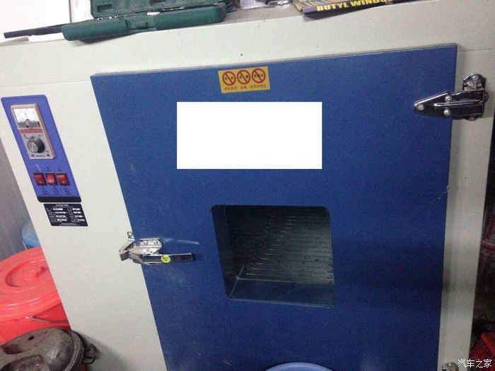

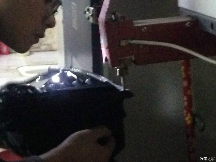

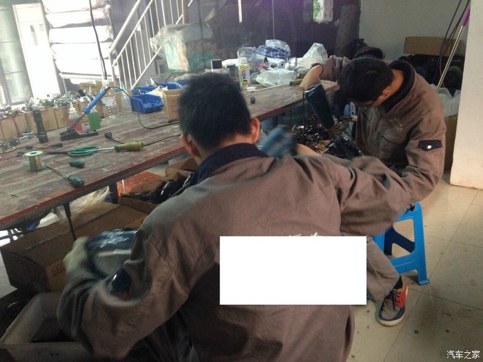

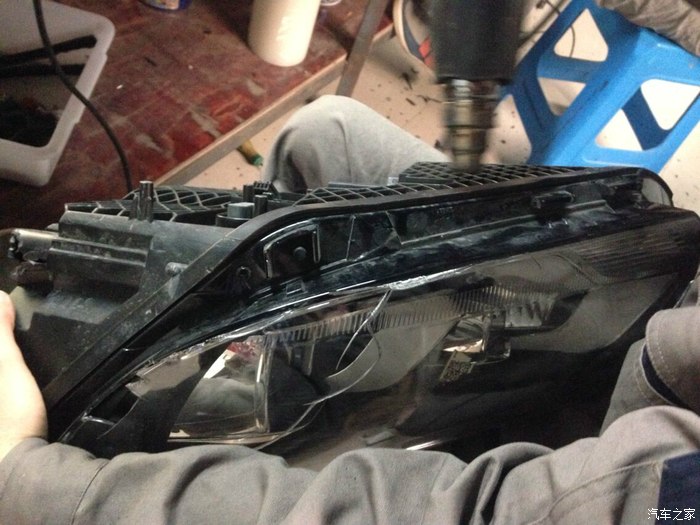

吃完继续开工,开始拆我的大灯了,两位师傅很认真,全部用手工拆,不进烤箱。
传说的烤箱闲着,除非万不得已才用这个烤箱,烤箱对大灯还是有伤害的。
三菱D3安定器和飞利浦XV4800K色温疝气灯。
这个是我的车拆下来的小蜜双透镜,本来不打算换海拉6的,但是想想,车灯都拆了,干脆换了。
我的原车飞利浦D54300K疝气打灯,比一般的5000K色温的疝气灯还要亮。飞利浦的质量杠杠的。

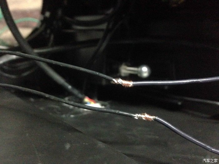

装安定器的时候接的一跳线,焊接起来的,这样线路结实些。

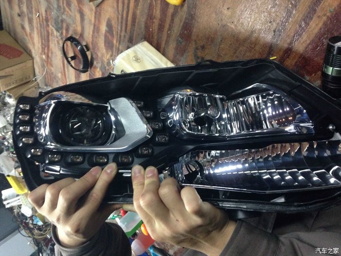

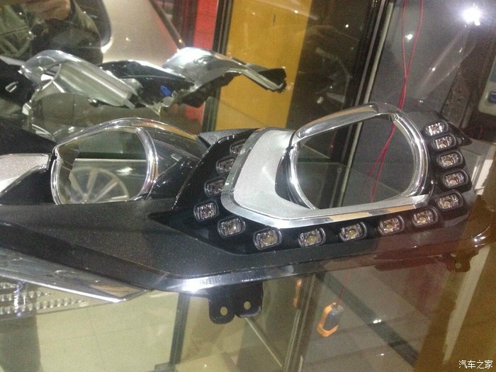

在老板电里面柜子看到的LED行车灯,也是拆大灯下来的,估计大家一看就知道这个是什么车拆下来的了。
经过一天的努力,进口途观海拉6透镜和日行灯已经成功移植到我的车灯里面了。

这是关键的一步了,听说是用日本冷胶,质保终身不进水。
已经密封好了,全新进口途观顶配大灯诞生了。
技术员在耐心的检查行车电脑系统。
安装回我的车灯,感觉又恢复了以往的神气。

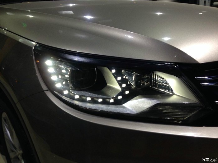

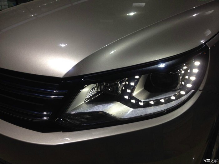

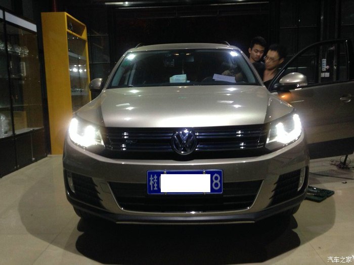

左边日行灯,效果杠杠的。
右边日行灯。。。
两边效果,还不错。

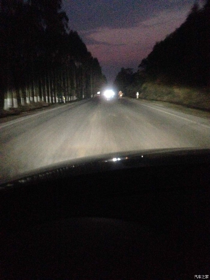

回家路上来长近光的效果,手机拍的,手抖拍的斜了。
远光效果,感觉等有掉高了,有时间在调低点,要不对面的车行车也不方便。
