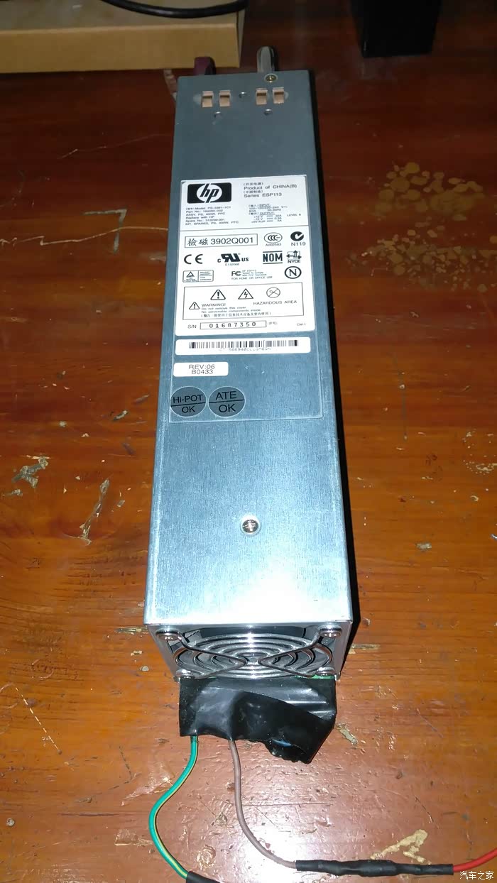

由于目前汽车电瓶是12V,所以自备一个12V的开关电源可以很方便地测试各种车载设备。我用的是HP服务器电源,通过简单的电路跳线就可以在12V输出32A强大电流足以应付车内保险丝限定的各种设备应用。

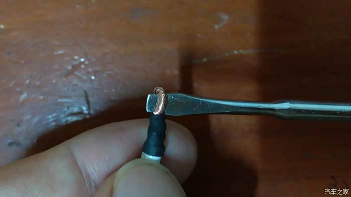

保险丝针脚接线头,其实就是做一个一铜丝项圈,套上再插入。

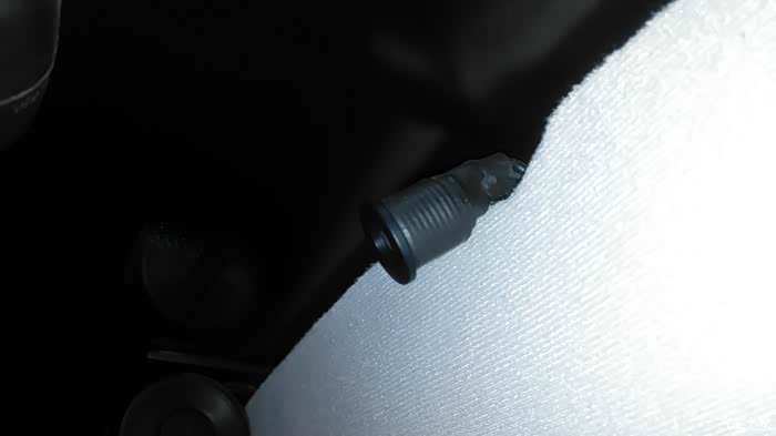

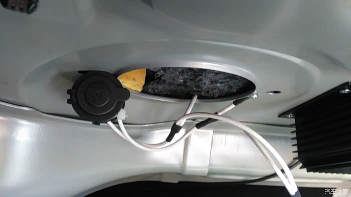

后备箱接的点烟器插座,负极通过攻丝拧叉片搭铁实现,可以方便地搭载车载冰箱、充气泵、吸尘器和逆变器等。傍边引出的线是给功放的。

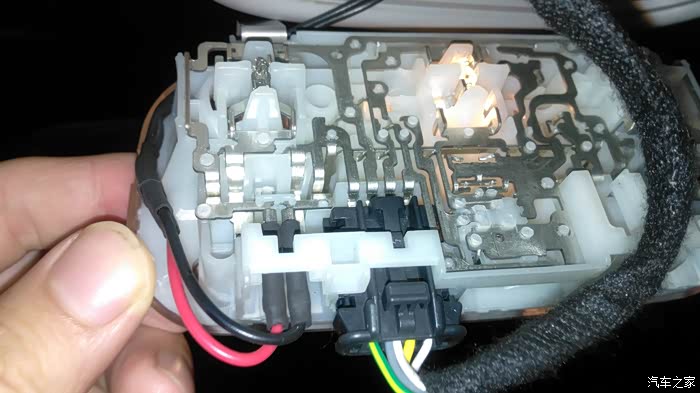

顶灯取电的攻略坛子里已经很多了,不再赘述,像世嘉车是预留有取电针脚的直接用对接头插上就可以,其他没有预留取电针脚的车型可以直接用烙铁焊接引线,只要注意绝缘封装就好。

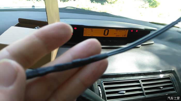

我预留的5.5mm DC电源插座,可以方便连接各种上部应用,如行车记录仪、后视镜导航等,这次我将用它做为我手车台的充电电源。

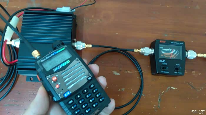

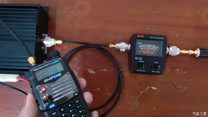

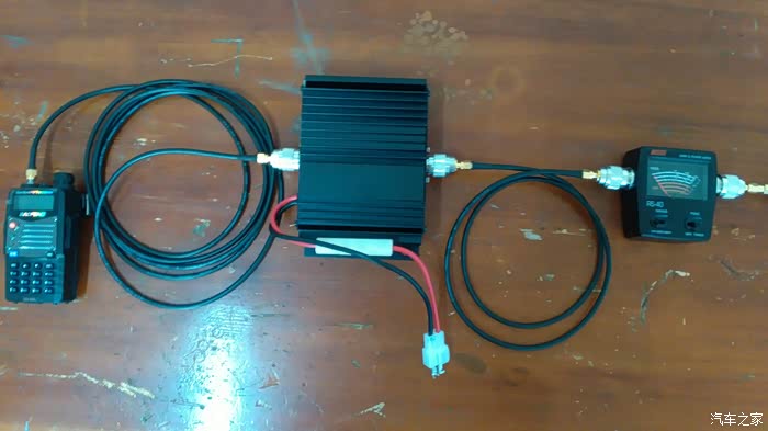

我的手车台系统总成,除了天线部分。功放电源线采用6.3mm T型对插头;宝锋手台天线端口是SMA公头,所以此处需要母-母转换头。

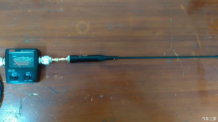

天线部分是山寨的名古屋NL-R2双段天线,此处需要SMA公-公转换头。
无源状态下,功放不工作,U段输出约为4W。
有源状态下,功放工作,U段输出约为30W。

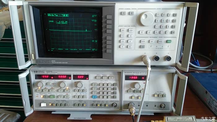

发现50-1.5同轴软馈线在500MHz内衰减可达到2dB以上

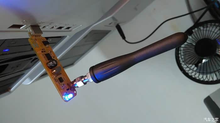

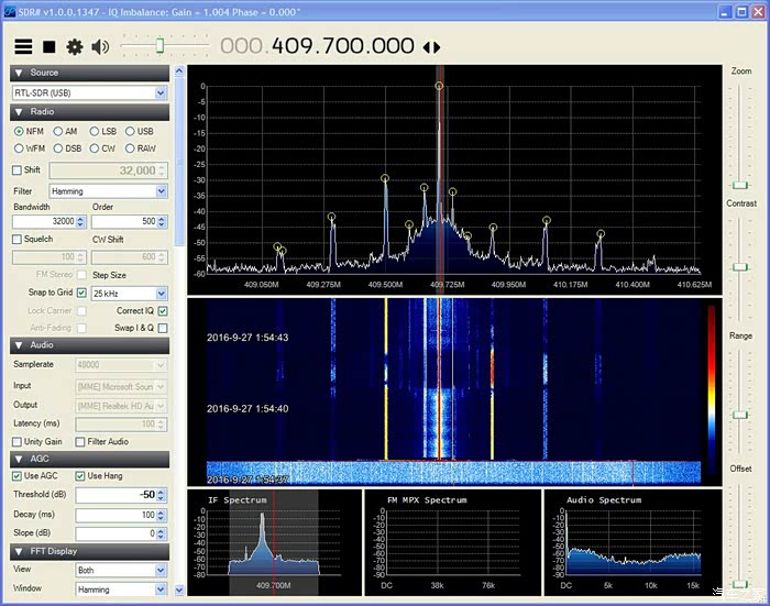

测试接收机:RTL-SDR + U段天线
SDR测量T5428的CB段发射频率偏置

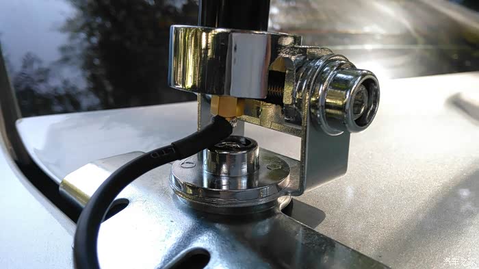

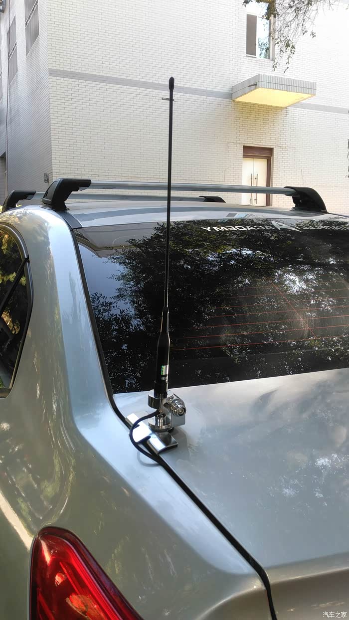

夹边天线上车后的效果,左舵左势,不过夹边的制造精度不高,边缘需要打磨一下以防划车漆。

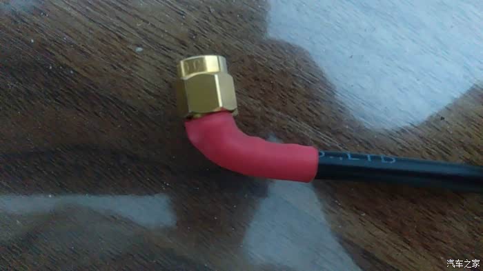

由于没有SMA直角弯头,临时将就了一下,线皮不能包裹屏蔽层容易受雨水侵蚀,后期用焊锡固形和热缩管封装了一下。
改造后的SMA弯头。

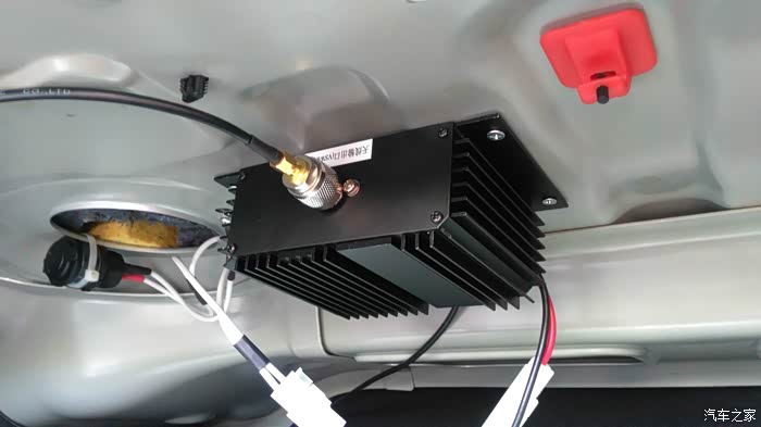

40W功放在后备箱内顶的固定位。由于世嘉内壁铁皮的厚度也就0.7mm左右,所以攻丝4mm,不至于螺距过大卡位松动;为了减震,功放外壳螺孔底部用橡皮胶套自制了减震垫圈。

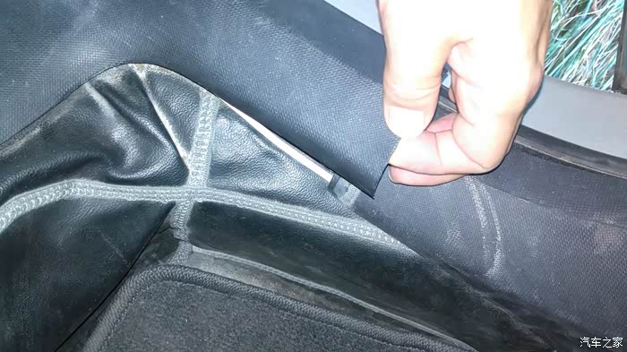

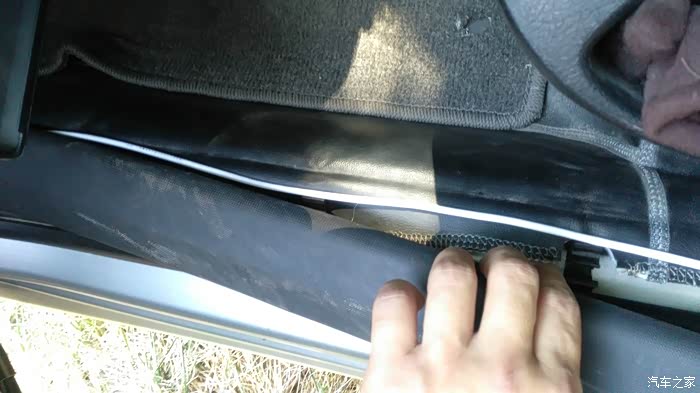

这是馈线和电源线从后排座位内饰板缝隙穿插的情况。

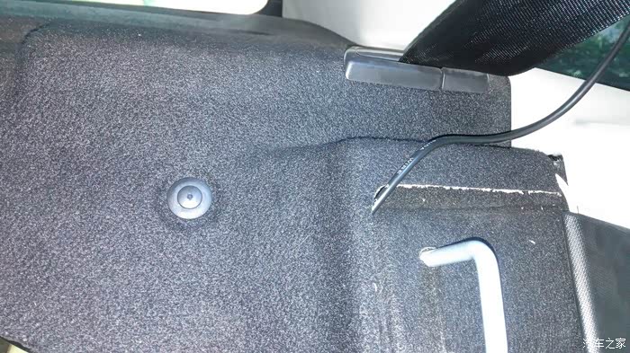

后备箱电源线在后座门饰板下走线,连接进入后备箱。

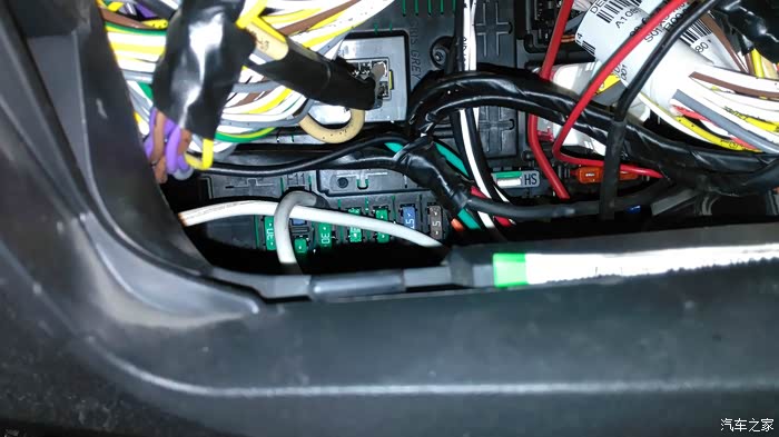

后备箱电源线在驾驶位门饰板下走线,连接进入驾驶位保险盒。

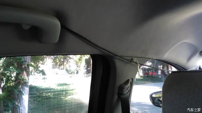

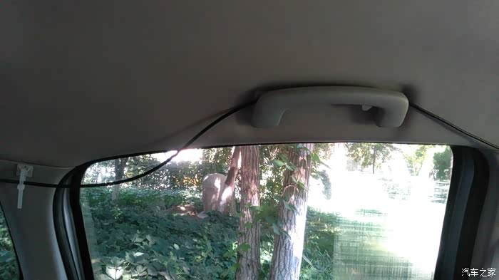

馈线从内顶边缘过左后窗,C柱有尼龙扎带固定。
B柱也有尼龙扎带固定。

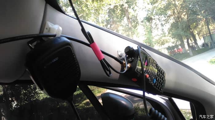

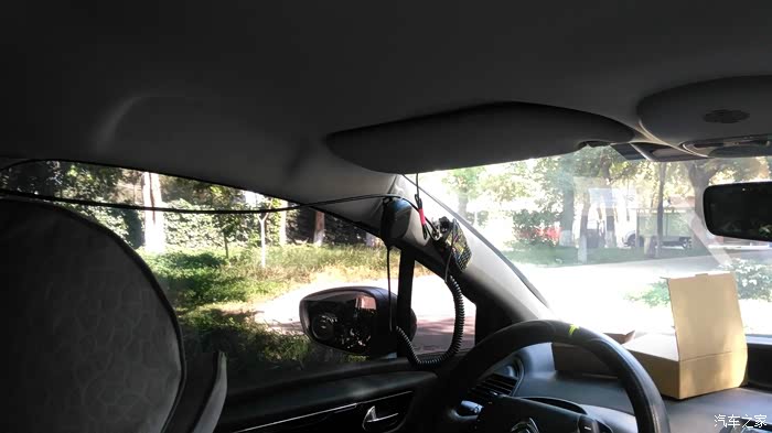

馈线从内顶边缘过左前窗,连上固定在A柱的手台,由于临时测试窗上沿并没有安装尼龙扎带卡子。

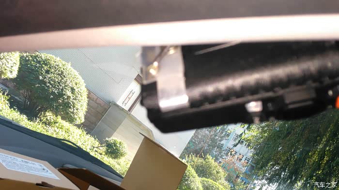

A柱上固定有铝合金挂片,手台背后通过弹性卡子夹在挂片上,可以方便取下;A柱同时有尼龙扎带固定馈线并挂载手咪。在驾驶位可以轻松触及这个位子的手台和手咪。红色线束为手台充电线,可以塞入顶饰板内。

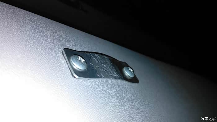

A柱上的铝合金挂片,铝片好加工,不过用不锈钢片会更耐磨些。

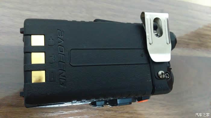

手台背后的弹性钢片卡子,借用盒尺上的,可以360度转动,比原配弹簧夹更适合快速拆装。

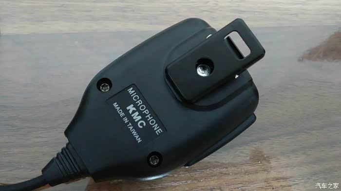

建伍手咪背后配的是鳄鱼夹,这个不是很方便,将来需要改进挂接方式。

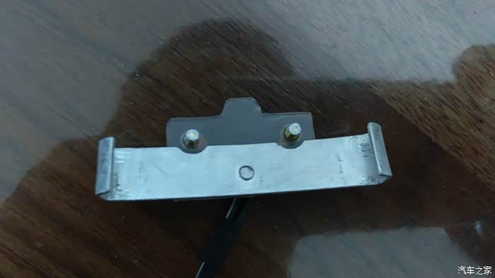

自制的手台充电夹板,可以行车时不间断充电。
充电夹板具体的结构设计,两个螺丝为电极触点,铝片上的嵌坑设计是为了防止短路。

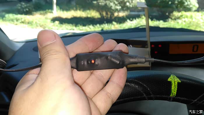

手台原配的座充拆开后就一个稳压电路板,用热缩管封装到取电线路中,并扣开LED灯窗口,可以随时观察充电情况。
原配的充电器额定输入电压为10V,在ACC下12.4电瓶供电可以正常工作,但是在点火后14.2发电机供电时就截止保护,所以在线路中再串联3个1N5404二极管降压2V以保证充电时刻进行。
