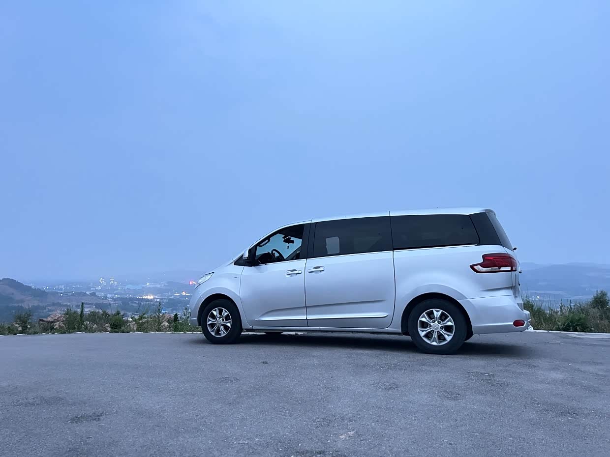

废话不多说,先看实际效果。

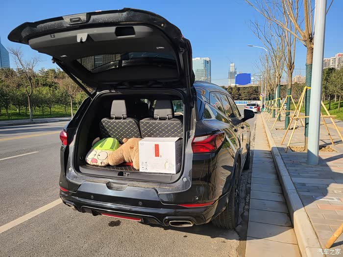

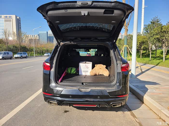

其实很简单,这是从网上买的两个拍拍灯,每个灯仅2元,灯背面有3M胶,到服装市场买一小段魔术贴,只需要把魔术贴硬的一半剪好尺寸,然后粘到这灯背面的3M胶上,装上电池就可以用了。熊猫后备箱里侧面使用的都是毡垫,魔术贴刚好可以粘在毡垫上,而且是想粘哪就粘哪,粘和取都很方便,而且粘的还相当牢固。
继续上图,拍拍灯只需要你按它一下它就亮,再按它一下它就灭了。
成本计算:灯2元/个 X 2个,7号电池1元/节 X6节,快递费5元。合计15元。如果是外地的朋友运费最多不会超过10元,那样合计下来刚好20元。
大家感觉如何?花最少的钱,办最大的事,而且不需要动原车的线路,使用和更换相当方便。再看一遍实际效果,这是我家猫的后备箱。
