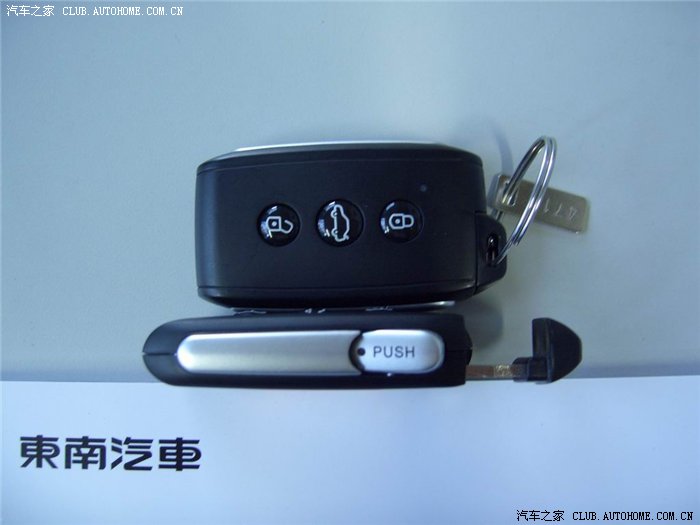

首先说上锁,解锁以及遥控开启后备箱
遥控器上只有三个按钮,还有一个小发光二极管绿灯.
三个按钮分别是 "上锁" , "后箱开启" , "解锁"
按下遥控按钮,车会有相对应的反应:
车没声响,  灯光不闪,  这个是已经在车主想要的状态了;
车发一声响,灯光闪一下,这个是上锁成功的状态;
车发二声响,灯光闪二下,这个是解锁成功的状态;
车发三声响,灯光闪三下,这个是上锁失败的状态;
按下"后箱开启" 5秒,方能开启后备箱.
这个遥控器锁车,解锁的程序是很科学的.特别是5秒才能开启后箱的设计,可以防止后箱被遥控错误触发而开启!
有好多车主在忙乱中锁了车,过后又不记得是否锁车?
再按一次"上锁",车没反应,这就等于告诉你,车已经上锁了.
不怕遥控器里的电池耗的快,解锁再上锁就是了.这样一操作,车主的心里就是踏实的!

还有一个细节,这个车子的遥控器里带有直接的钥匙.车主在玩这个钥匙时,会触发报警系统.这时车子会不停的报警,影响车主的驾驶.
处理方法是: 先熄火.使用直接的钥匙顺时针转动到"ON"位置,再反转回"LOCK"位置,连续操作6次,即可解除报警状态.
                      说句白话就是先右旋,后左旋各6次.
