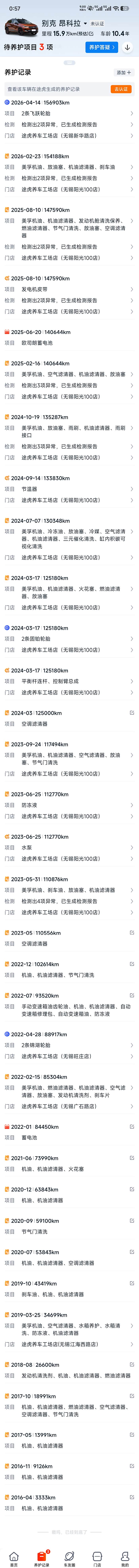

给你们看看这10年都有哪些故障吧
1.节温器,换了两个,这个东西感觉寿命就那点,大概在7万公里换了一个,后来又在13万公里换了一个,现在用的是第三个,感觉它就那么点寿命,一旦坏了发动机故障灯会亮;
2.电瓶,原厂电瓶是真的刚,我用了7年换的,实在是充不进电了,那个时候我都是带那种救援充电宝启动的,后来换了副厂的,也是带自动启停的,不太行,只能用3年。现在是第三块;
3.变速箱油换了一次,9.3万公里换的,其实感觉没啥必要,图个心安。不过油还是比较黑的,我当时用的是循环法,换完油还是黑的,哈哈。所以如果你真的要去换变速箱油,我觉得还是用重力法直接放空最好;
4.保养我都是比较正常的,前面新车的时候,1万公里一次,中间差不多7、8千公里一次,像我现在基本上5千公里就去了,车老了,就调频繁了一些;基本都换银美孚

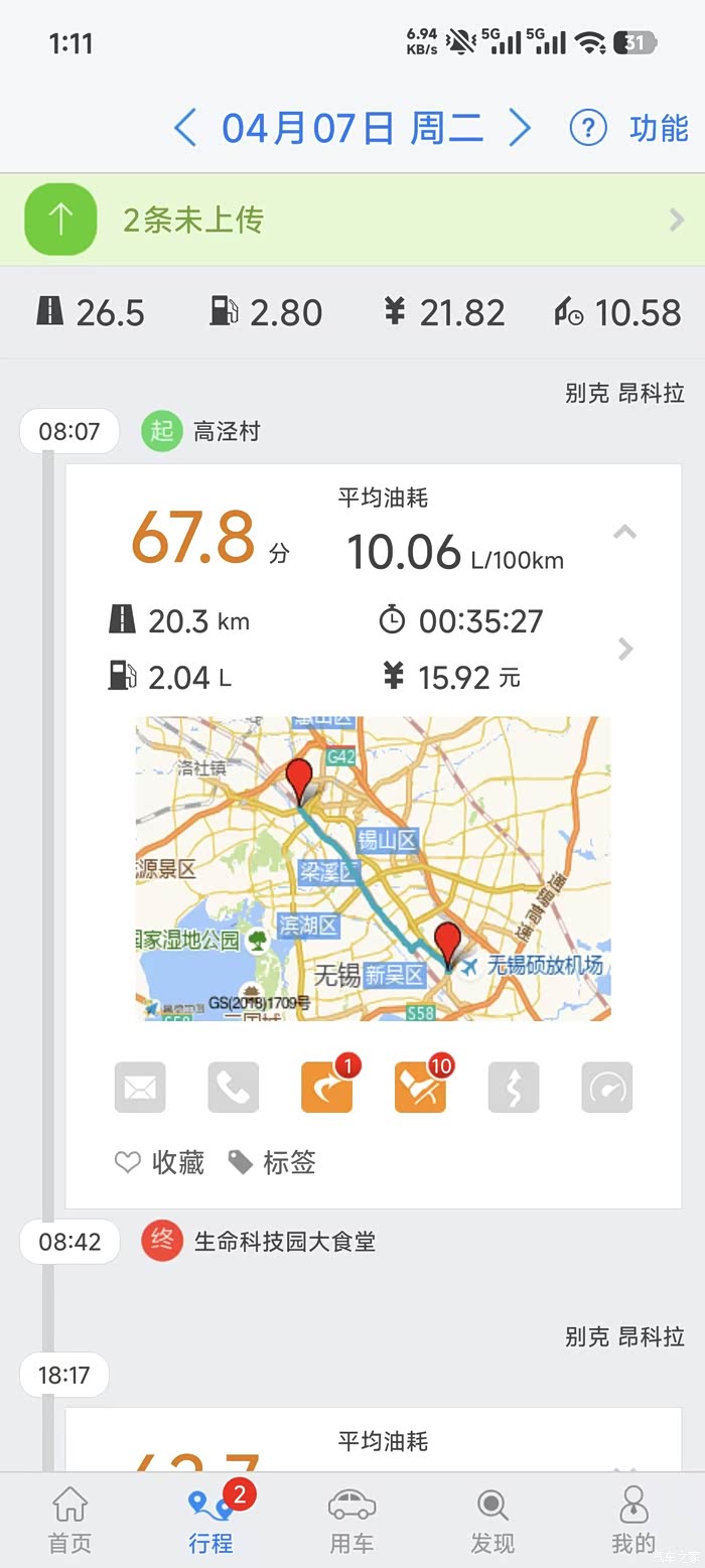

5.油耗,新车的油耗大家都懂,现在16万公里了,上班我走的下面,激烈驾驶那种,基本要到10左右了,下班就走高架,晚上高架没人的,公司上高架,下高架就到家,压着80跑,也要到7+;
6.轮胎,轮胎我换的还是比较多的,总是侧面刮破,好多次了,一换就是两条;
7.11万公里换了水泵,漏水了,防冻液总是跑;14万公里皮带换了一个,叽叽叽响;

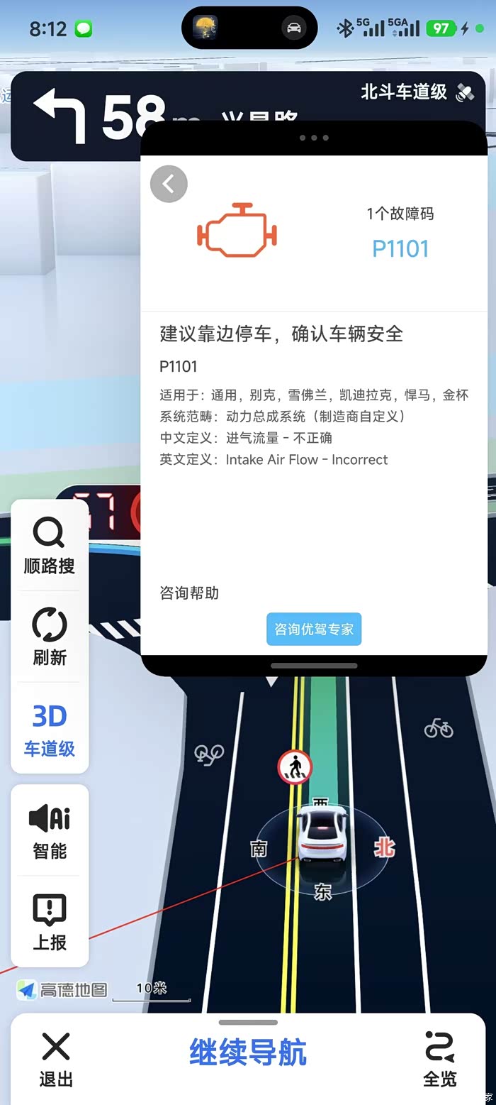

最近是报了一个进气故障,来论坛看了一下,案例还挺多的,这个还没去修,才没几天
