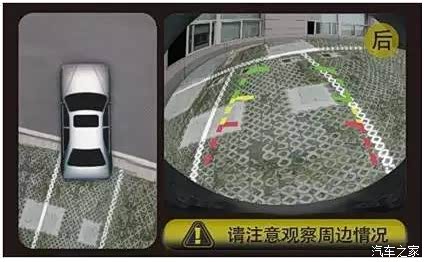

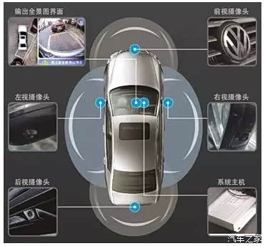

我们先来简单的科普下360全景到底是怎么回事。360度全景影像系统,又叫卫星全景行车安全系统(也有叫全景辅助泊车系统、全景环视系统、全景式监控影像系统、360度全景泊车辅助系统、汽车360环视系统),系统同时采集车辆四周的影像,经过图像处理单元一系列的智能算法处理,最终形成一幅车辆四周的全景俯视图显示在屏幕上,直观地呈现出车辆所处的位置和周边情况。系统大大地拓展了驾驶员对周围和环境的感知能力,使驾驶员在处理车辆起步、行车转弯、泊车入位、窄道会车、规避障碍等情况时从容不迫、轻松自如,可以有效减少刮蹭、甚至碰撞碾压等事故的发生。
360度全景影像系统主要由以下六部分组成:图像获取、摄像机定标、图像变换、图像美化、图像无缝拼接融合、图像显示。图像的获取往往利用安装在车身前后左右4个超广角摄像头SWVC(Super-Wide-View-Camera)捕捉车辆周围状况。但由于采用SWVC后影像会产生“鱼眼失真”的现象,所以必须通过数学算法进行画面合成和画面修正,合成一幅车身周围的全景鸟瞰图,从而将车辆四周真实画面展示在车载显示屏上,避免行车过程中的碰撞危险。因此,摄像机定标、图像美化、图像无缝拼接融合的核心算法将主导整个系统。

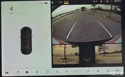

我们可以有看到其实特斯拉虽然有8个摄像头,除了倒车后视摄像头之外,其他几个摄像头和360全景摄像头成像原理的位置都不符合,所以无法实现360全景影像的拼接。但后来特斯拉也升级了倒车影像的显示,利用了左右两侧后视摄像头,实现了270度的影像,是这样的:

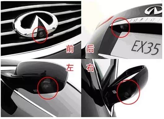

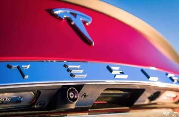

摄像头其实还挺好装,左右打孔,如果你介意的话可以去闲鱼上淘2个二手的后视镜底壳,免得心疼原装的被打孔。后摄像头需要打孔装在牌照灯上。而前摄像头呢?则需要用到这样带摄像头孔位的专用牌照架,某宝上有卖。最后前后左右摄像头安装后是这样的效果:

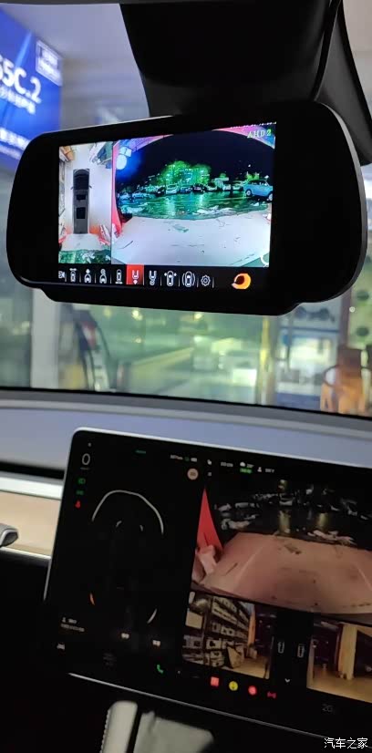

而屏幕选择上,有不同的方案,最初,我选择的是这样的方案:后视镜屏幕。对,安装后的效果就是这样的:
没错,充满浓浓的山寨风。但这个是最简单的方案,因为这种屏幕带倒车触发线,能够实现挂倒挡调起360全景画面。
但用这个解决方案也有缺陷,那就是和原车系统毫无关系,基本上高级的功能都无法实现。比如雷达触发、随车轨迹和雷达效果显示。

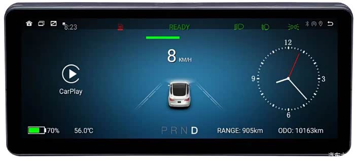

偶然间我在淘宝上还搜到这样的特斯拉仪表显示屏:就是像这样的:

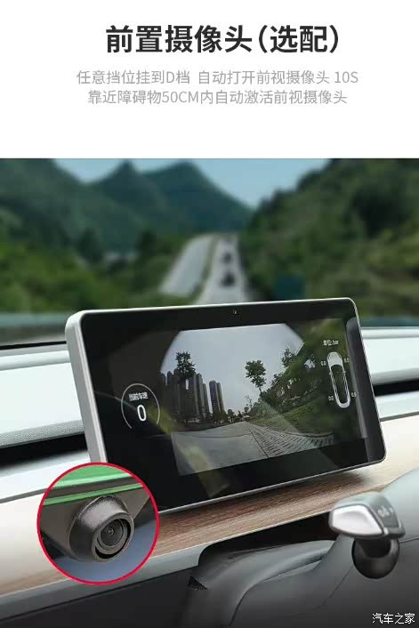

让我惊喜的是:它不仅仅可以显示很多原车信息,居然可以显示前摄像头画面,当然这个前摄像头也是加装的。那就意味着这个仪表显示屏不仅仅能够读取到原车的行车电脑信息,也能够显示外接视频画面,这不正是我想要的吗?这个显示屏相当于自带解码盒呀!
当即下单买了一个,但收到货后发现,它的视频接入线和360主机的视频接入线不匹配,需要改装线。我就联系了在抖音上认识的一个改装博主,他动手能力很强,当然和他认识也很强,是因为取钥匙电的问题我是通过他设计的一个线束解决的取电问题。
所以,我又只能求助于他来解决这个问题。很快,说明了情况后,他就知道怎么改了。果然,改了线之后,就能实现这个视频输入了。

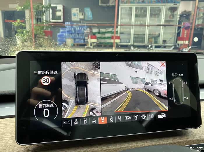

但摆在我面前的还涉及到一个难题:那就是如何把这个显示屏的读取到的行车电脑信息通过协议接口的方式传输给360主机。没办法,智能联系厂家来解决这个问题。通过各种渠道,终于联系到厂家了,和厂家的人一聊,他们也注意到确实存在这样的需求,而且他们正好有海外客户也需要这样的功能,所以就决定为此来升级软件,以及修改硬件,从这个仪表显示屏拉一条串口数据线出来,这样接到360主机上,就能够实现随车轨迹转动和雷达触发以及雷达效果显示。
我们可以在360主机设置里面,把协议触发打开,这样的话,就能够实现协议传输了。其实这也减少了改装的工作量,因为原来你需要通过破线去接倒车线还有左右转向灯线,才能够实现触发显示,现在这些都不需要了,直接通过协议数据线传输,就能够搞定了。
最后,让我们来看看成品的效果吧:
