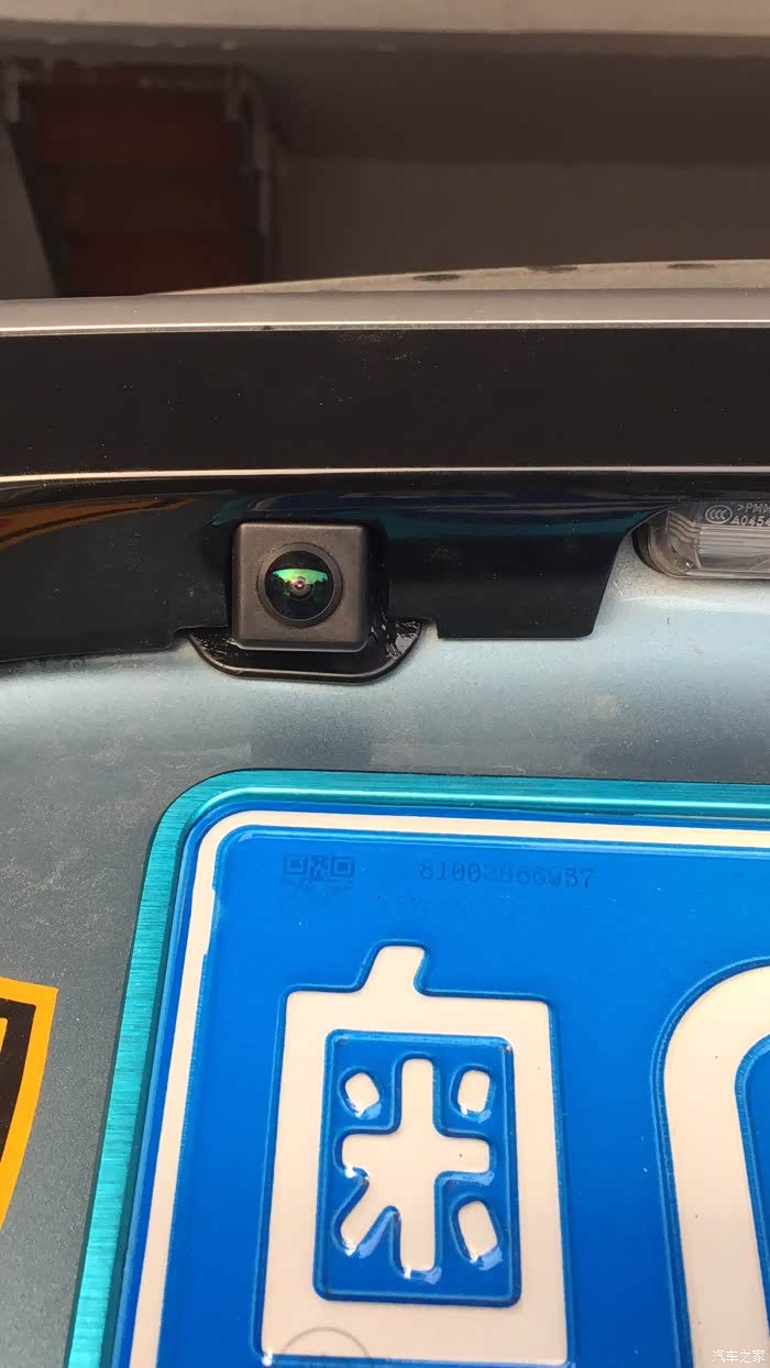

后摄像头原位安装!

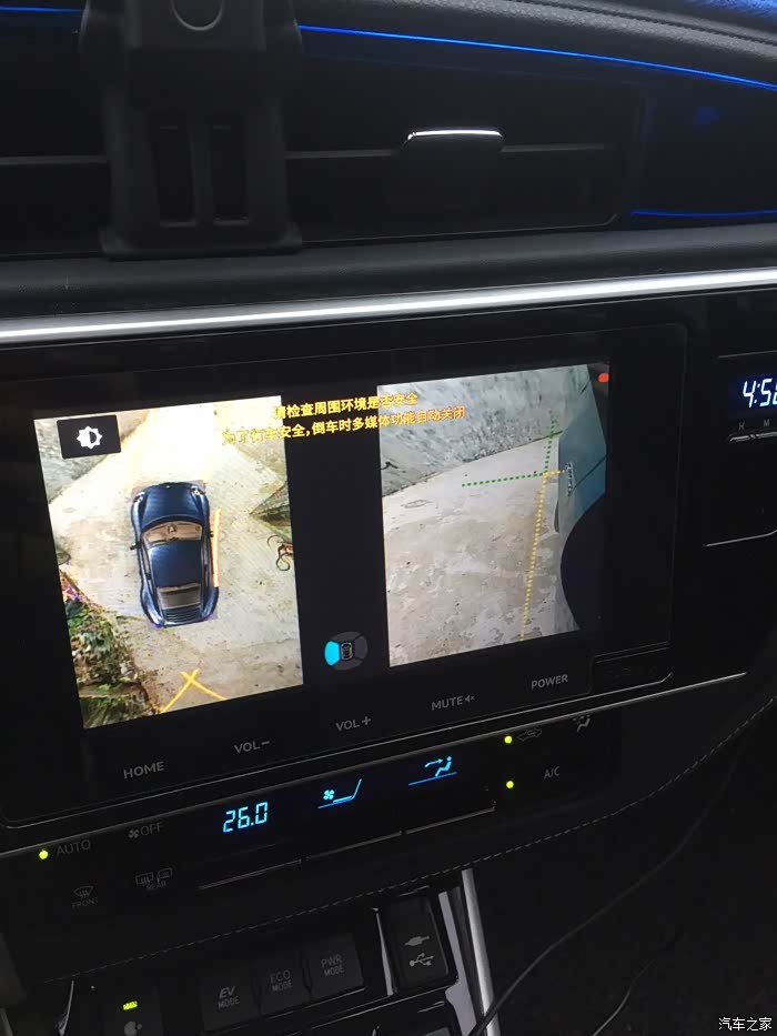

安装好后就是调试 拼接
拼接也没有想像中难
安装好了无光情况下效果
个人认为Ok
无光夜视
带轨迹随动
打左转向灯
打右转向灯
前摄像头效果
轨迹随动
倒车后视
夜晚效果还行吧!
