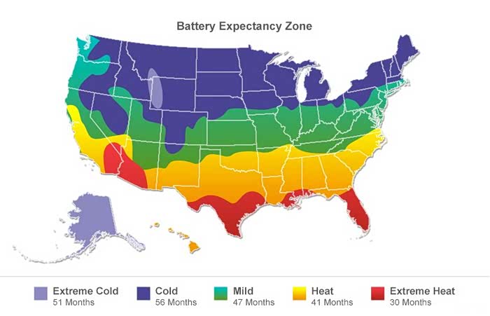

江森自控做的地图,显示美国本土,电池平均寿命。 我这个位置,显示的4-5年。我用6年算是已经用够本了。
原本以为北方冷,会冻坏电池,后来发现原来南方天热才更容易损伤电池。
网上找到的另一张电池寿命地图,跟前一张有些不同,不过大趋势也还是一样的。
这张图的单位是“月”。基本上热的地方两年多完蛋,冷的地方能坚持四五年。
