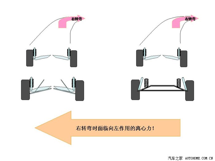

  2、说到转向的时候,我们再来看看图片和分析:
  上图向右转弯的时候,车身受到惯性影响,被离心力向左侧推出,左侧悬挂受压,右侧悬挂被斜角拉升……
    再看下图,由于上述离心力的作用,独立悬挂的车身单边受力,而先天双边联动的非独立悬挂却更有利于保持平衡:
  独立悬挂虽然能较好的保持舒适性,但在没有其它辅助拉杆的情况下,它更容易导致车身侧倾。而非独立悬挂的联动性就导致其先天对侧倾的抑制性。举一反三,常见的前麦弗逊独立悬挂系统往往通过加装横向稳定杆和“前顶吧”减少过弯的侧倾正是这个道理……看到这里大家也别着急拍砖,继续,继续看全文!

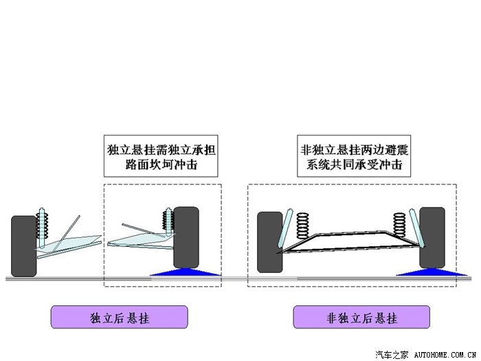

  3、在抗冲击能力上,虽然独立悬挂更舒适,但是非独立悬挂却能讲单侧受到的冲击分散给双侧的弹簧和液压避震器来承担,如下图:
  所以,在制造材料相同的前提下,非独立悬挂显然更耐冲击,但肯定并不舒适。
