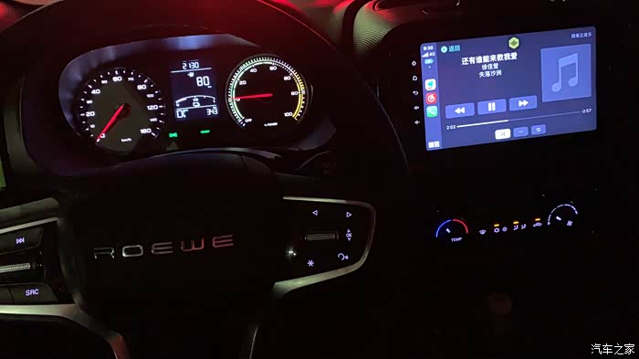

科莱威小改方向盘和加carplay盒子

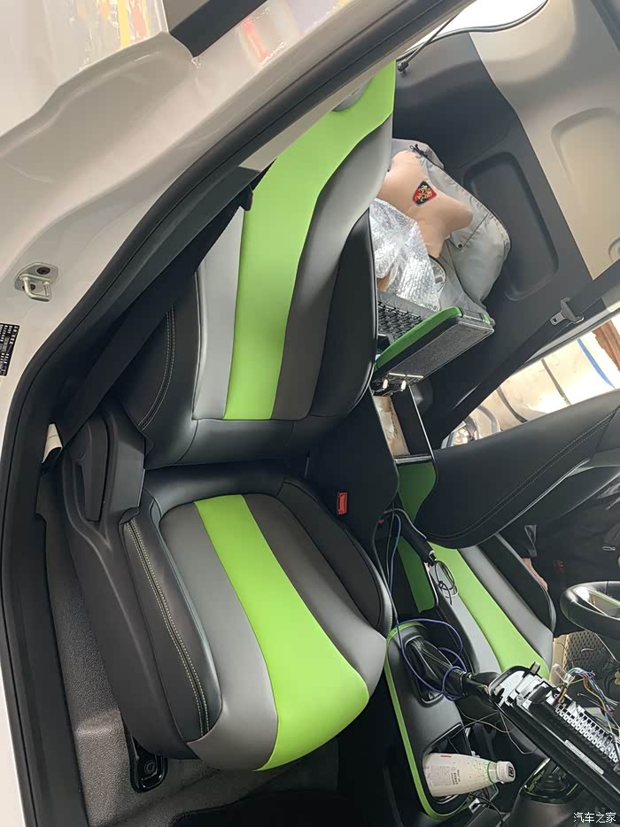

还有把座位放倒的限位铁切了 科莱威现在可以放倒了
这两个改完高级感就来了
上下曲 音量增减 静音键可以使用
这四个键也可以设置成别的功能
发一下简称把 可能是全网最清晰的图示了

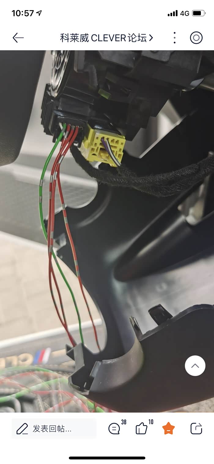

此图为方向盘下边的盖子 需要打开看到黄色的气囊线 这四根线是加上去的 原来没有

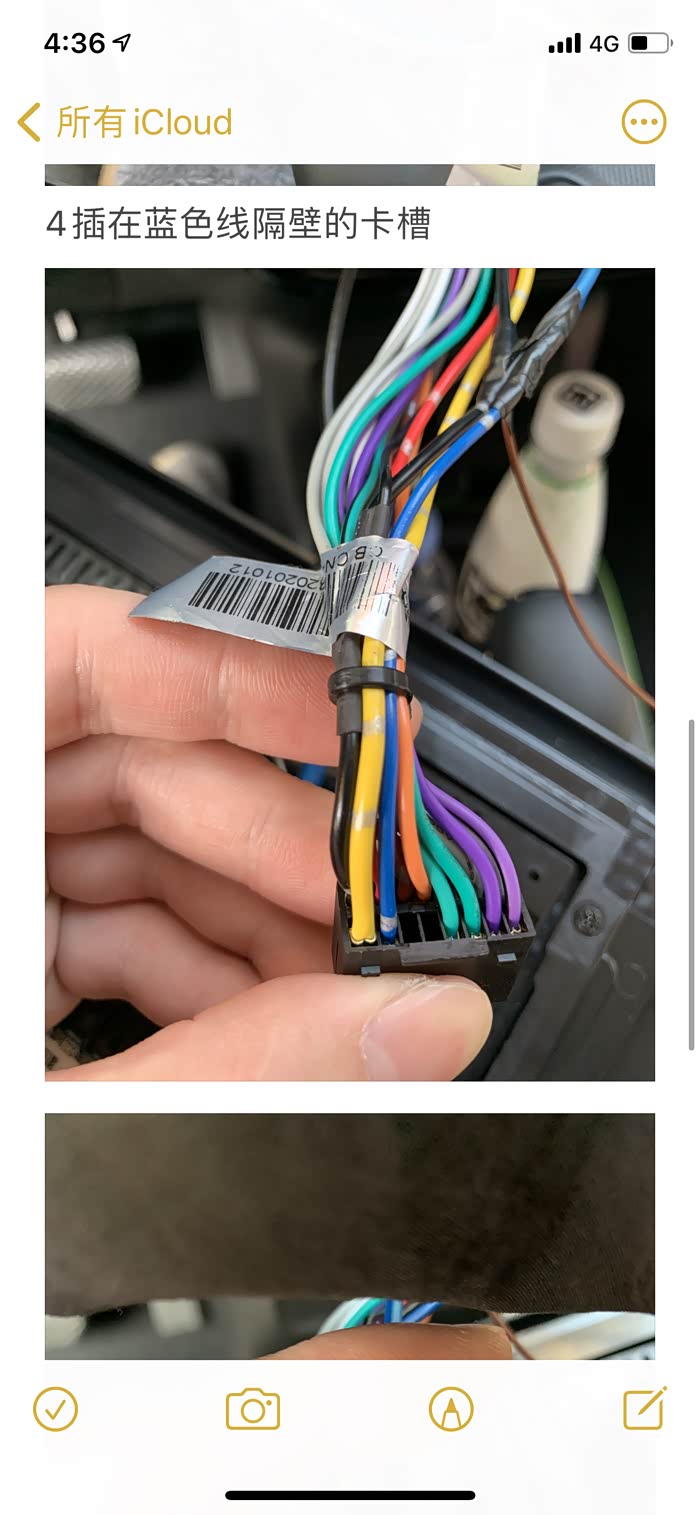

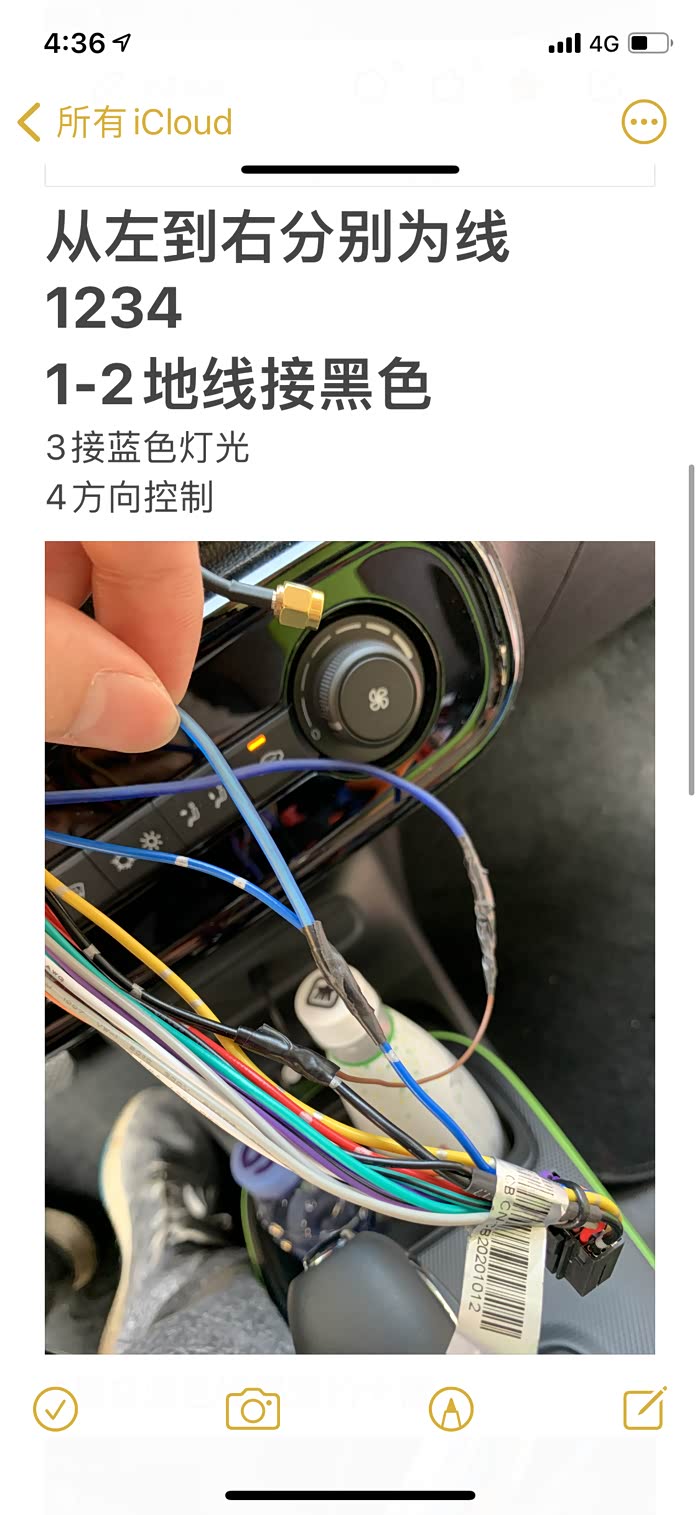

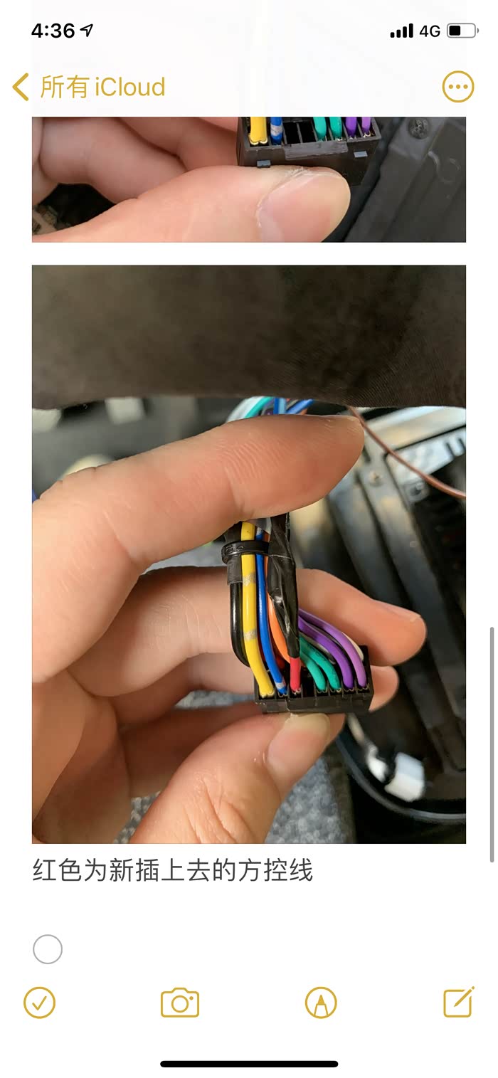

这四根线的卡针需要购买或者跟卖方向盘的卖家适配 有别的帖子说是别克英朗的卡针 我不知道是否真的 这四根加上去的线从左到右分别是1234 对应下图中控线束接线
1和2拧成一条接到黑色地线
如果蓝色卡槽隔壁不为空,破线或者找办法卡进去也可

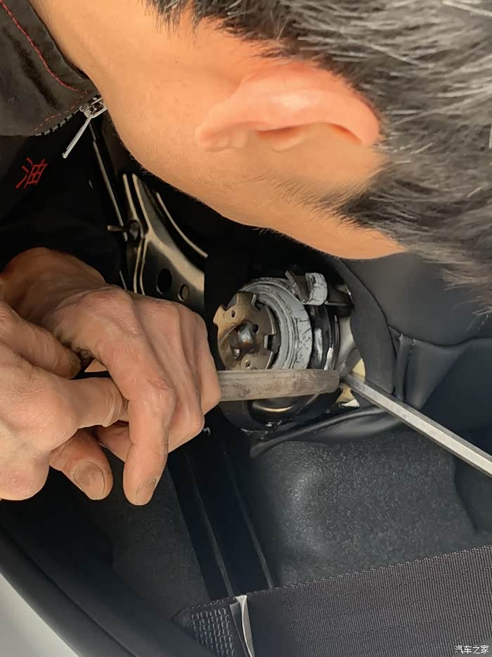

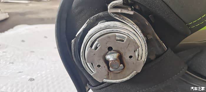

座椅需要切掉限位铁就可以放倒,很简单,这个跟一般修车的师傅说下都懂
师傅打磨那里是切掉的了 反正原有的是凸起来的 切掉即可
