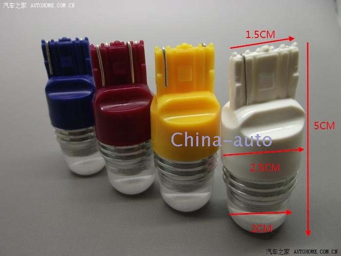

     心有余悸之后想到更换LED灯,LED灯有着寿命长(号称10万小时,估计1~2万小时就非常了不起了,车子报废了,车灯还未报废,远比钨丝灯泡长命数十倍),电力省(每只耗电仅仅4~8W,省了3~5倍!省电也就省油)、反应快、亮度高的优点(推荐以下有散光灯罩形状的黄色的LED作为转向灯,其亮度比原车高,色度纯,在白天阳光下看着依然强烈清晰!),当然,也可使用27灯珠的5050SMD芯片LED,但亮度偏弱,白天阳光下看没那么强烈明显:
↑小三的LED前转向灯,使用的是1156单触点,150度歪脚
↑有散光灯罩形状的LED作为转向灯最佳,但价格有些偏贵,作为转向灯,切不可使用聚光型!(倒车灯可使用聚光型),当然也可使用27头以上灯珠的普通5050SMD常亮型黄色LED,价格便宜了一半,只是亮度没有散光灯罩的强烈:
↑27灯珠的普通5050SMD常亮型黄色LED
↑后LED转向灯,使用的是T20接口,黄色灯脚的即为所选转向灯

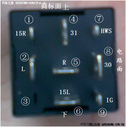

小三的闪光继电器在哪里呢?拆下方向盘底下那个小的杂物盒就可以看到了,最大正方形的那个继电器就是,八脚的大块头,拔下来:
↑小三闪光器位置
↑长城C30闪光器
↑八只脚的哦(第三脚为空脚)

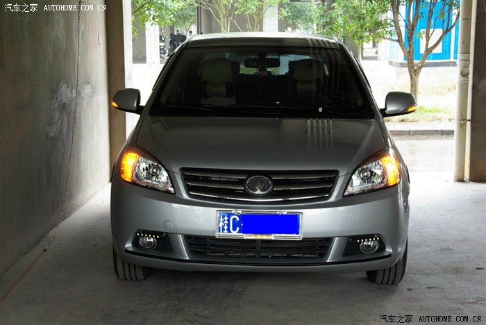

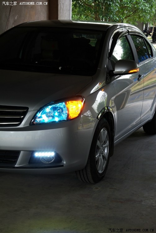

我使用LED转向灯及改制闪光器(双闪)以后的效果:
↑转向灯亮度比原车的要亮!且LED反应速度比钨丝灯泡要快!
↑正面图,改造后的闪光器,LED转向灯闪亮的速度维持在一秒一闪的范围内,符合标准。
↑侧面,亮度还行,有散光灯罩的LED灯长度稍有些短,27头的5050SMD的LED长度应该适中
