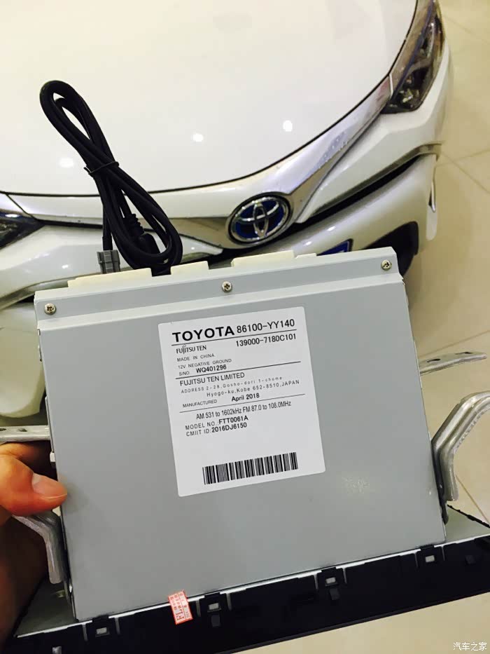

提车一个礼拜了,整车满意度很高。唯独对四儿子送的导航不满意。昨晚还琢磨了很久要不要买个USB加AUX的插座。添加一个充电接口。某宝卖的都是天价…想想还是算了。前几天弄到的原车拆车件导航今天刚好到货。哈哈…想想都有点小激动。废话不多说了,下面直接上图…

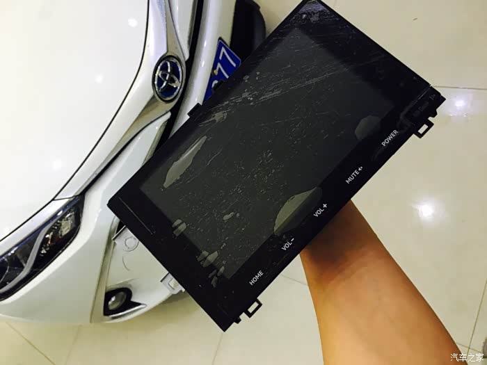

贴膜都还没有撕开,手拿着有点激动。改款雷凌一定要配改款双擎的。不然装不上去。
分量很足,个头大。这种拆车导航可遇不可求,某宝上又很多。但都是天价…

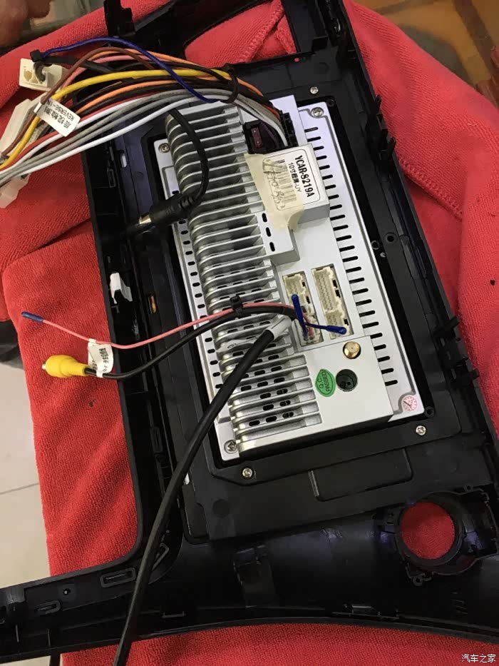

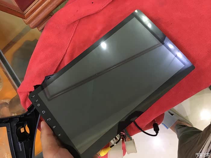

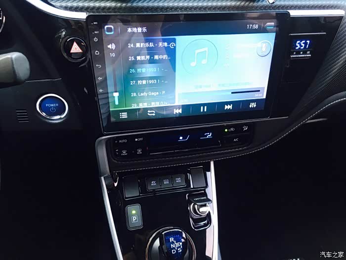

四儿子送的导航,上两天拍的。留个纪念吧。

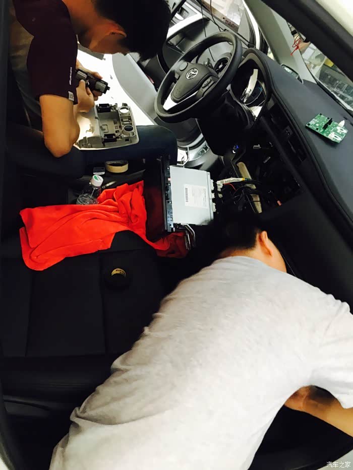

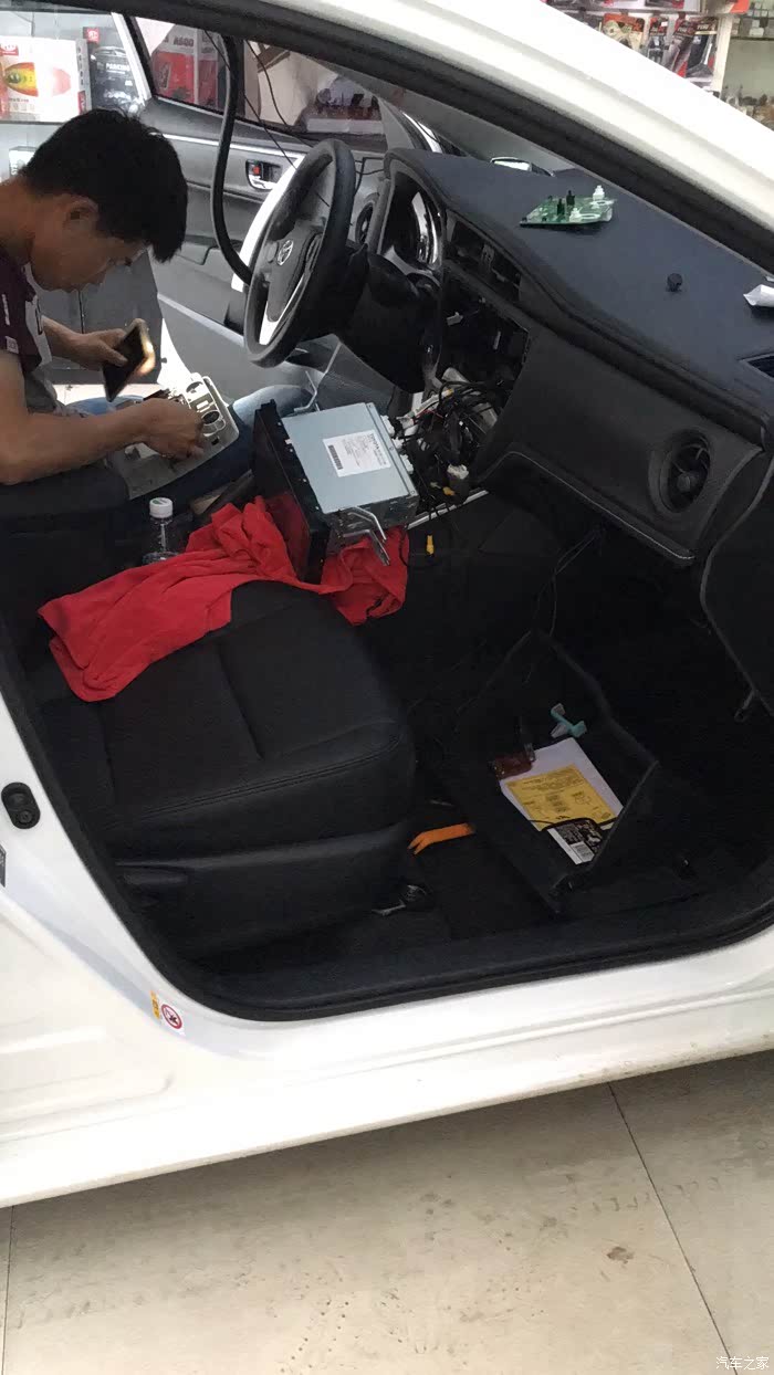

师傅开始动手拆加装的机头
跟拆车件的一对比,你就知道我为何拆了。
10.2寸大屏感觉上很高大上,***。
小师傅装麦克风,照明灯盒预留有位置。小心拆出来,把麦克风塞进去就行了。

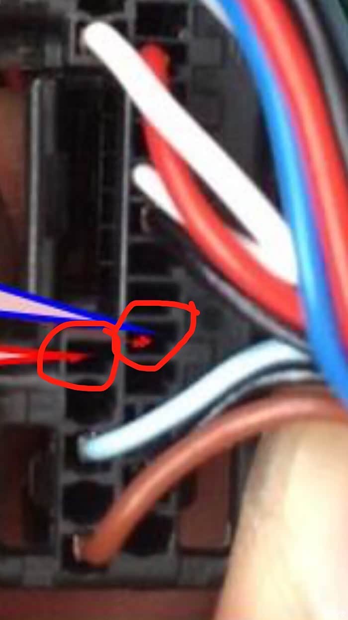

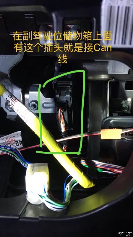

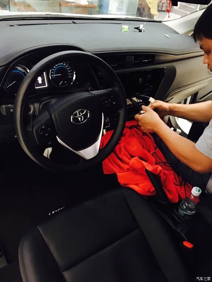

大师傅在寻找那CAN接口位置。
就是这个插头,在副驾驶储物箱上面一点。

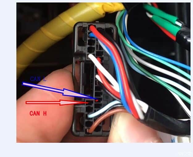

这个插头有点难打开,在这两个位置塞每个位置插一条线进去。
刚开始尝试几次了,失败。因为那个插头的线真的不好插进去。
这个图有点模糊,可以看的清。就是这两个孔了。

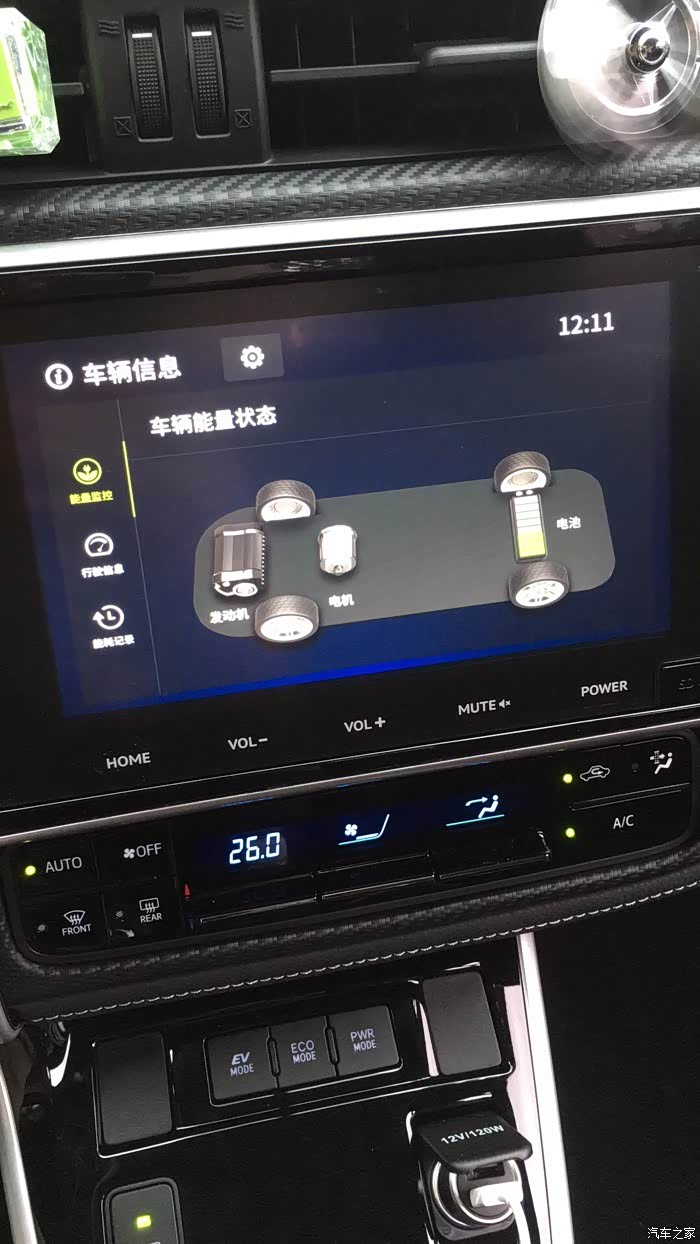

嘿嘿…动力流出来了。

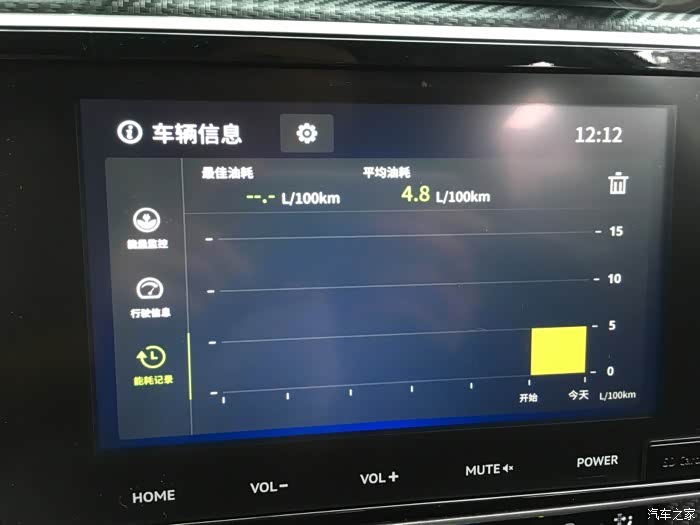

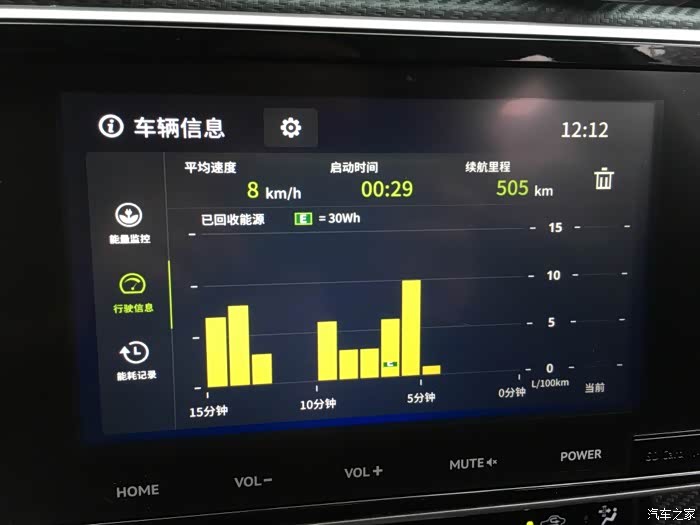

行车信息
平均油耗,仪表盘的信息。

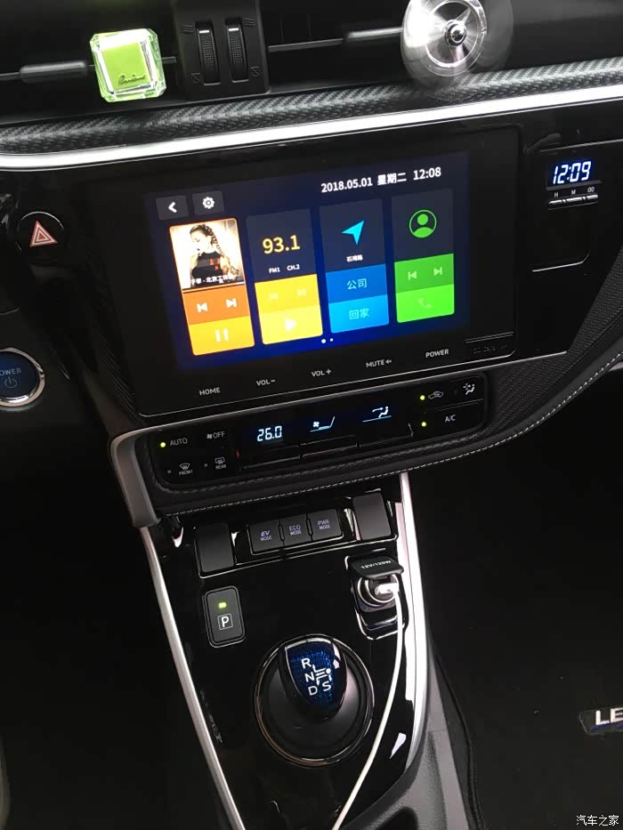

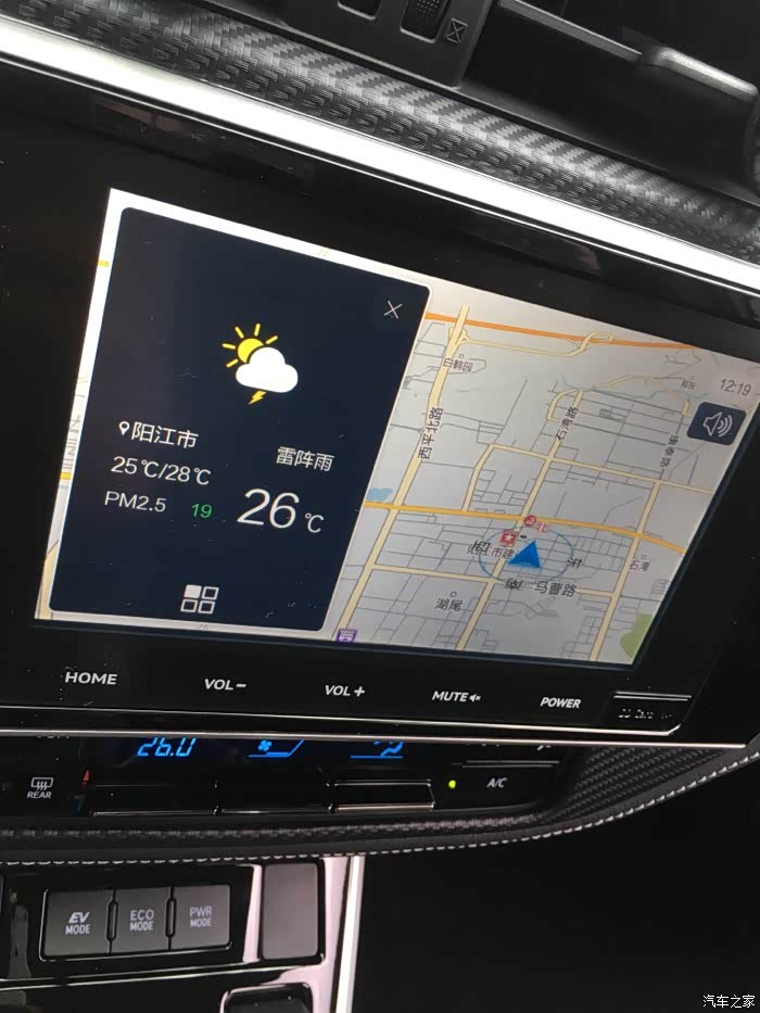

这是完工后的效果。

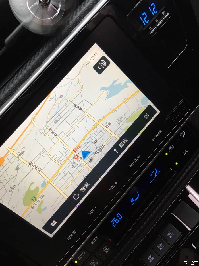

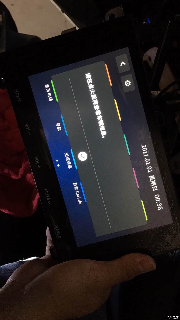

自带高德地图导航,效果如何还没试过。可以链接WIFI。
地图可以拆TF卡出来自行更新。
有人问我,既然人家都送导航给你了,为何你还要折腾?等你感受过原厂导航机头的魅力就不会问这个问题了。更换原厂音质提高了,最重要的是晚上跑夜路不会亮屏刺的眼睛疼。原厂的显示屏比较柔和,还可以设置熄屏功能。好了,更新到这里了。我要抱孩子喂奶了。
