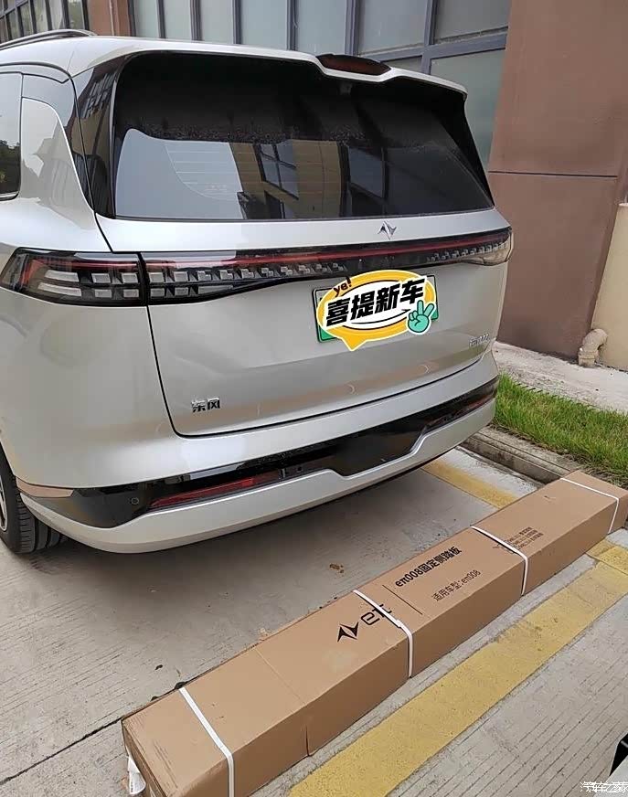

货正好周五到了,好大一个箱子,沉甸甸的,估计有15公斤,质量应该不错!

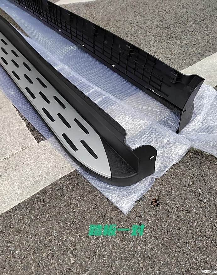

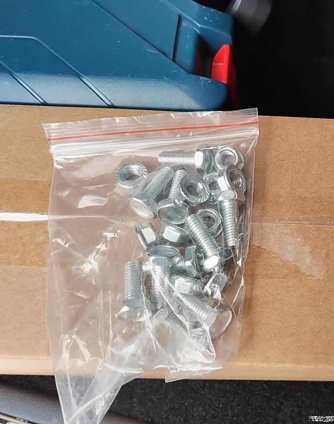

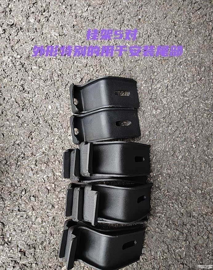

踏板包含完整的物料有:踏板一对,左右对称,挂架5对,12螺栓套装10对,14异形螺栓套装10对,卡扣一包。

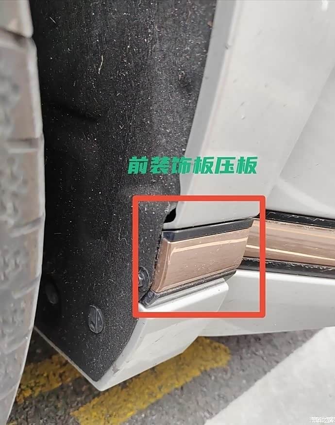

1、拆除前轮压板
①如下图所示,这块金色板子就是装饰板压板。
1、拆除前轮压板

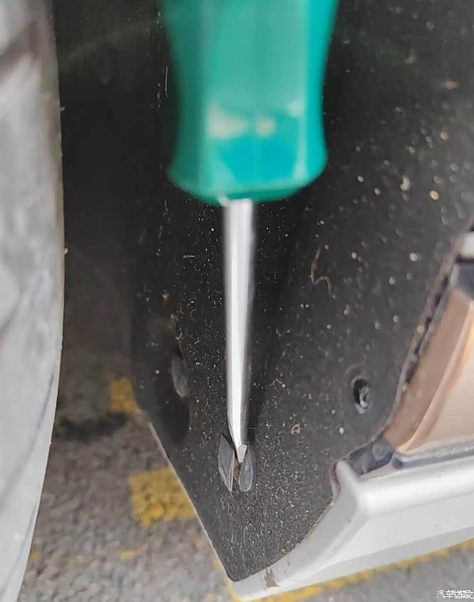

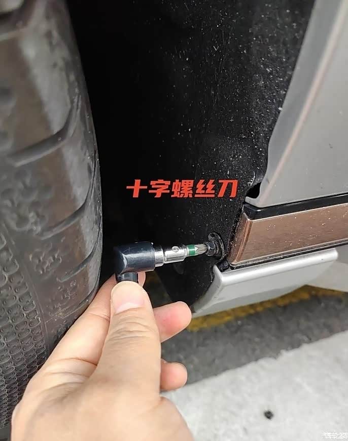

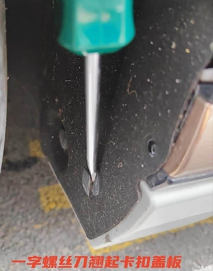

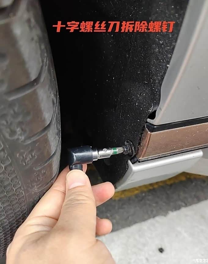

②拆除前轮轮眉下方两个固定装置
如下图所示,前轮轮眉下有1颗十字螺钉1及一个卡扣2。首先使用十字螺丝刀将螺钉1逆时针旋转拆除;再使用一字螺丝刀翘起卡扣2的卡片,然后整体往外一拉,就可以将卡扣2拔出。

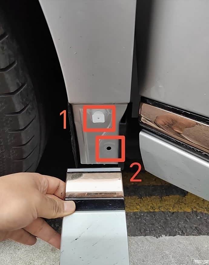

③拔除压板
上述2个固定装置拆除后,就可以徒手将压板沿着垂直车身的方向往外拉,其内部使用了2个塑料卡固定,拔出的过程要角度正确一气呵成,否则会失败,大家要注意,这个装饰板一会还要复用,因此一定要小心,避免损坏。

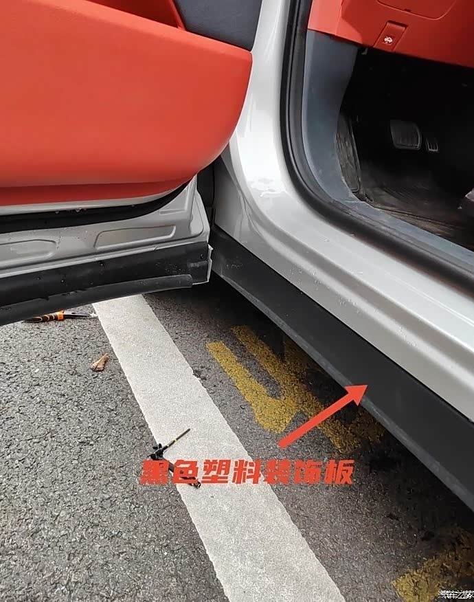

2、拆除黑色塑料装饰板
装饰板总共使用了1颗内六角螺钉和6颗梅花螺钉,按如下步骤使用对应工具拆除,这个个较为复杂的力气活,大家要有心理准备!

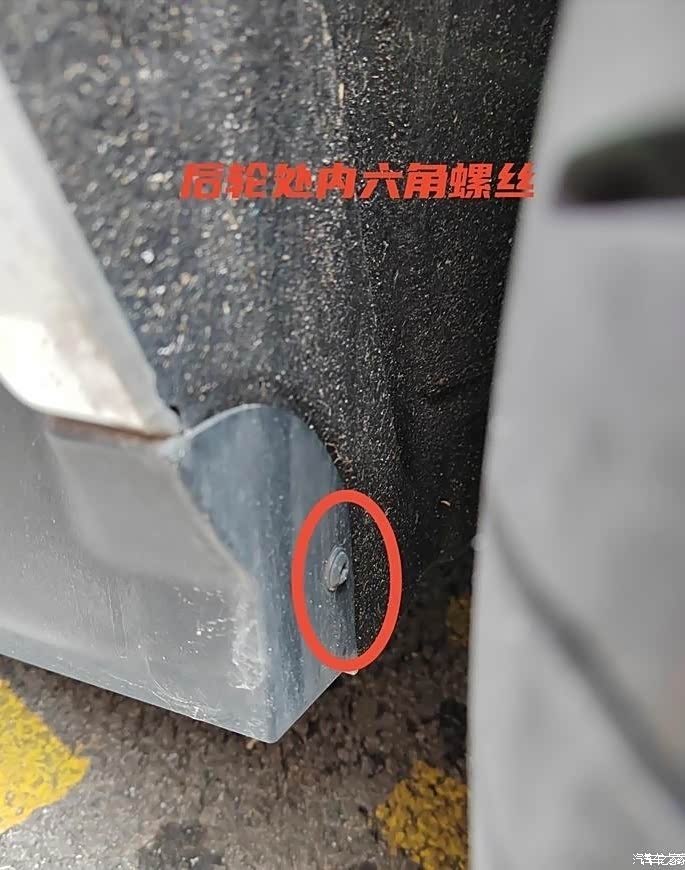

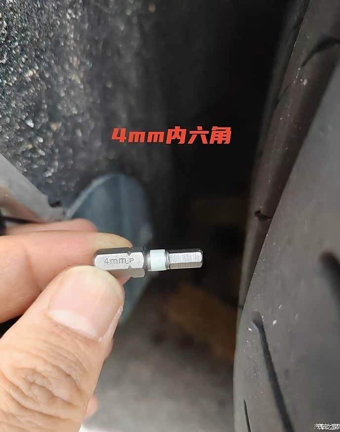

①拆除后轮装饰板固定螺钉
如下图所示,固定后轮压板的只有1颗梅花螺钉,使用4mm内六角起将其逆时针旋转拆除。
①拆除后轮装饰板固定螺钉
勿丢,后面还会用到

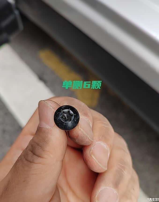

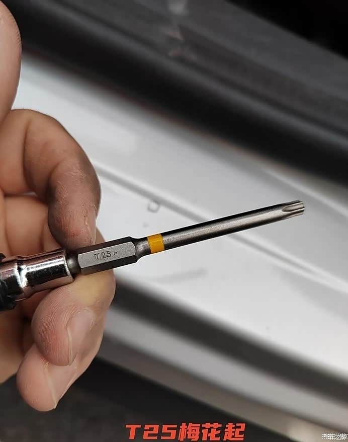

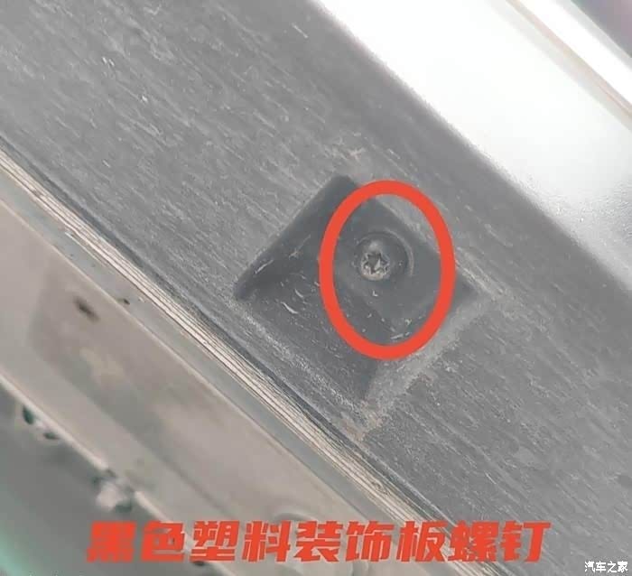

②拆除下部固定螺钉
如下图所示,每一侧装饰板底部使用了6颗梅花螺钉固定,需要使用T25螺丝刀从前到后依次拆除;

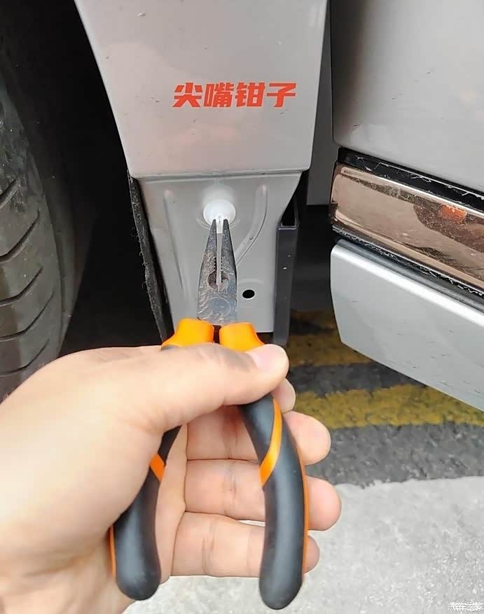

③强拆装饰板

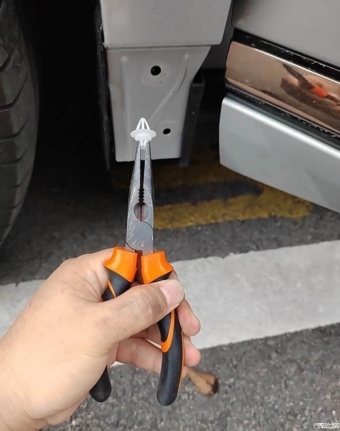

拆除上述7颗螺钉后,剩下的就只有塑料卡子了,这是一个力气活,也有一点技巧需要注意。带好戴好防护手套🧤,抓住塑料饰板从前往后依次垂直与车身往外猛拉,一定要猛拉,否则会大概率失败,装饰板后期不会用到,不用担心损坏。如果遇到个别卡子遗留在车身,使用尖嘴钳子用力拔出即可。
使用尖嘴钳子夹住,用力猛烈拔出

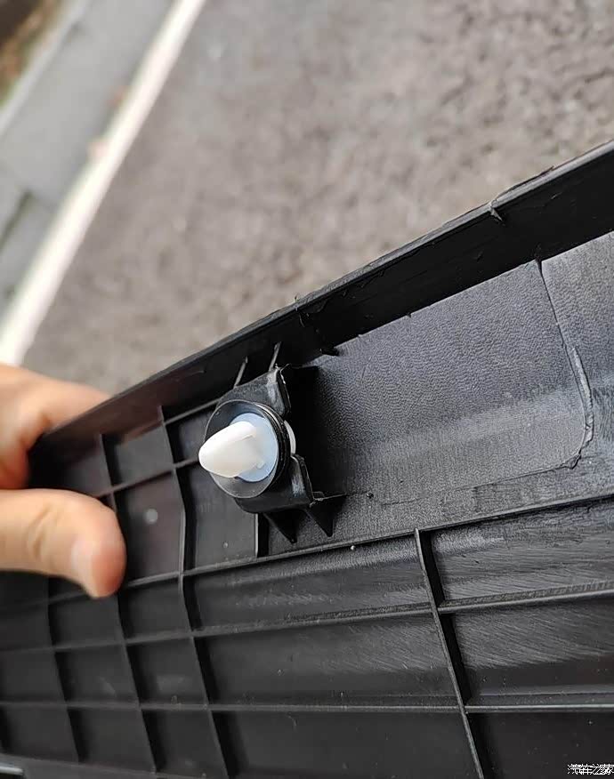

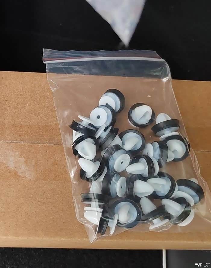

1、安装卡扣
选好对应侧踏板之后,将配送的白色卡扣按照孔位一一卡到位!
装饰板拆除后基本上完成了安装工作的一小半,接下来详细解读踏板安装过程!
1、安装卡扣

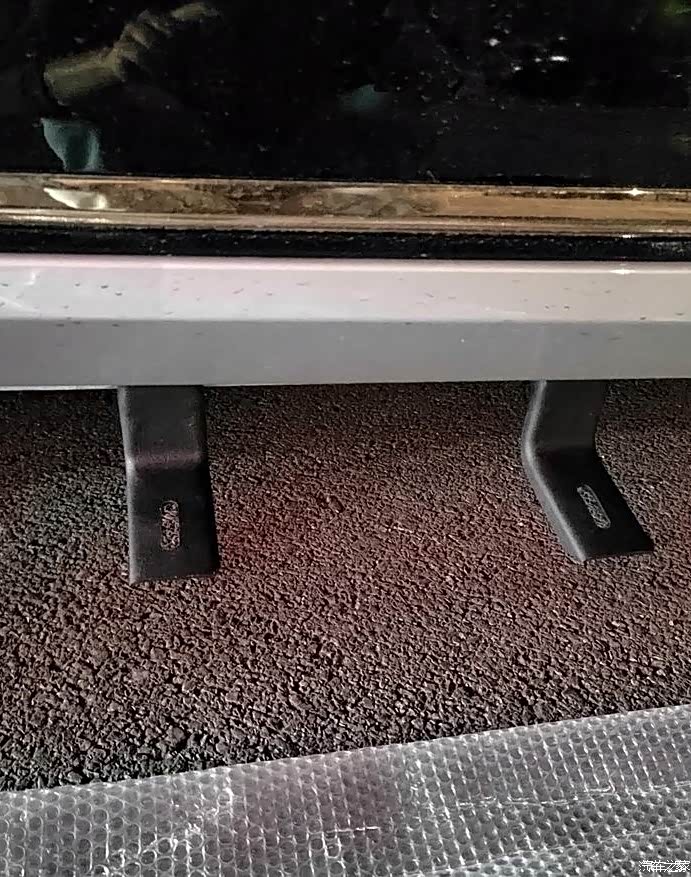

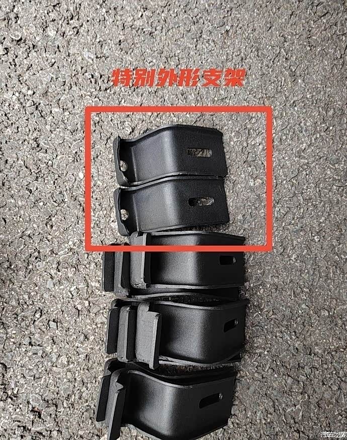

2、安装挂架
单侧挂架是5个,其中一个外形特别的安装在后位,靠近轮胎侧。

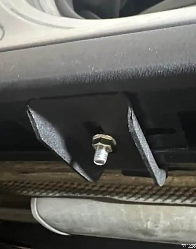

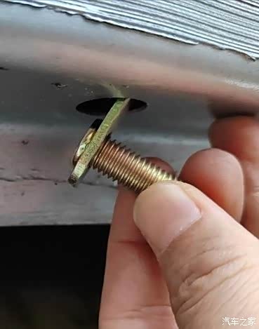

②安装异形螺钉

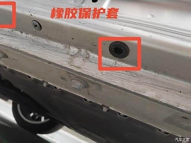

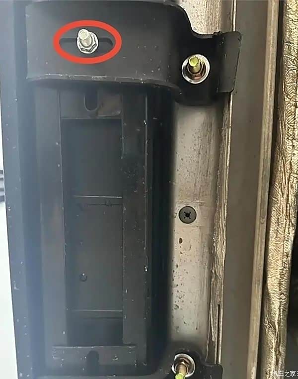

准备好挂架后,就可以着手安装固定螺钉了,单侧安装孔有5个,如图所示,找到底盘上有橡胶保护套保护的孔,将对应橡胶保护套拉掉,即露出安装孔。
将对应的踏板放置在车侧,与车身比对,找出5个孔位具体位置,其中前门下有3个,后门下有2个。
②安装异形螺钉
将14#螺栓装入孔内,使螺纹部分露出,螺栓头部分在内,然后将圆形垫片防止在挂架下部,按如下流程安装:
使用套筒扳手将螺母与螺栓连接,注意:此时为松连接,将螺母挂住即可,不要拧紧,切记! 此处安装时一定要注意,不要把异形螺栓全部捅入孔内,否则将难以取出,我在这个工序有教训,费了老大劲才取出来。
按照上述步骤将5个挂架依次装好。挂架安装完,基本上完成了安装工作的4/5内容,接下来就稍微轻松一点了。

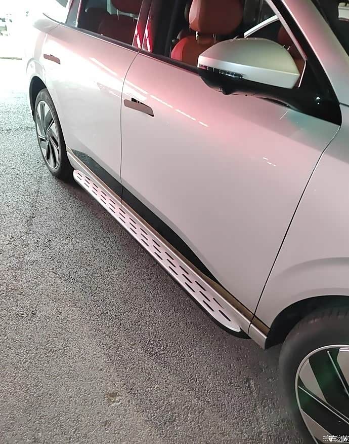

五、完工效果
经过将近3个小时的战斗,目标终于拿下!各位看官请看效果图:

经过实测,官方商城的原装踏板安装后,不改变原车离地间隙,经过询问客服,不影响原车质保,因此,大家无需担心!
安装后特邀我儿子进行了现场试用,得到了“万瑞古德”的好评!疲惫老父亲欣慰地擦去了脸上的汗水💦和手上的污渍,得到客户的肯定是对我高工的最大褒奖!
