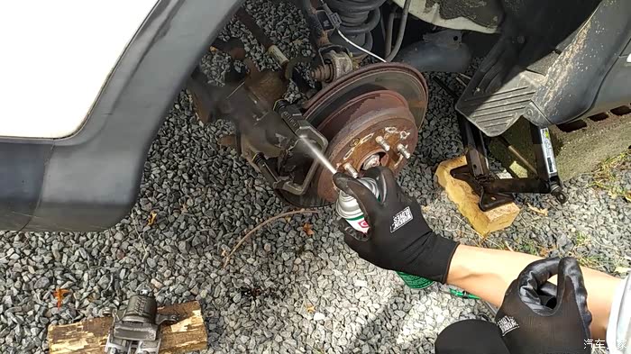

清洗。
清洗。
润滑。

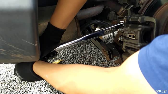

上扭矩扳手。
上扭矩扳手。
上扭矩扳手。

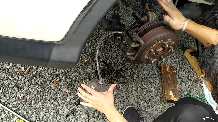

放油排气。
放油排气。
加新油。
四个轮子都放油。
四个轮子都放油。之后装好轮子,试车。噪音消除,抱死问题解决。
