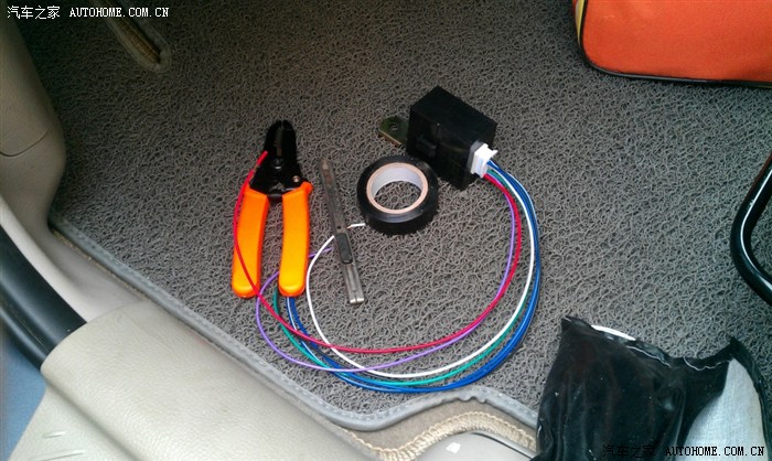

安装所需工具=剥线钳,绝缘胶带,美工刀

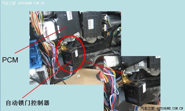

由于之前已经研究过,并且买车时有过安装倒车雷达的经历,所以很快就找到了这个模块的归宿。看图。

展示一下作案工具,脚垫是在某东商城上购买的3M卡卡卖脚垫

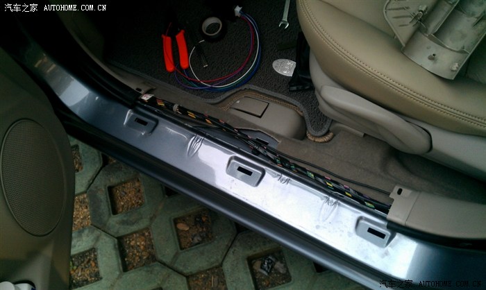

塑料迎宾踏板直接扳下来,6个卡扣位置,如下图所示。可以看到此工程是在真皮座椅安装完之后进行的。

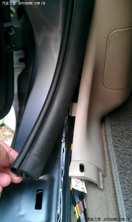

将左边黑色的橡胶条揭开,原本是压住保险盒和行车舒适电脑塑料盖板的。

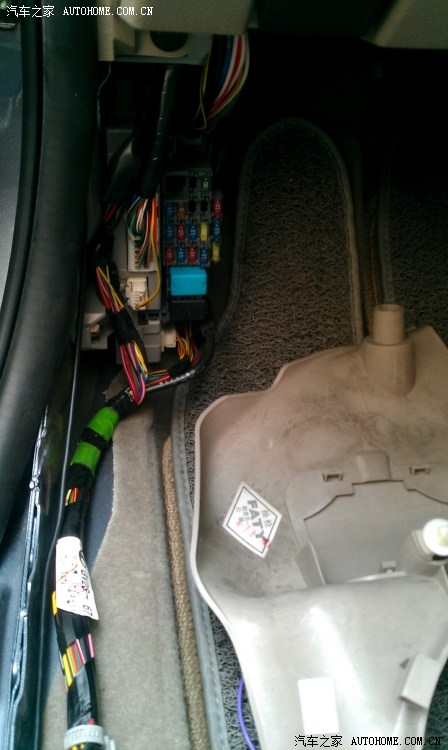

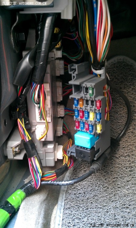

拿掉塑料盖板,路出了无数的电线和插满保险丝的保鲜盒和控制车门锁车门窗的行车舒适电脑
下图中保险丝盒已经从行车舒适性电脑上拿了下来,也不难拿,两边卡子往里同时按住,再将保险丝盒一抽就下来了。

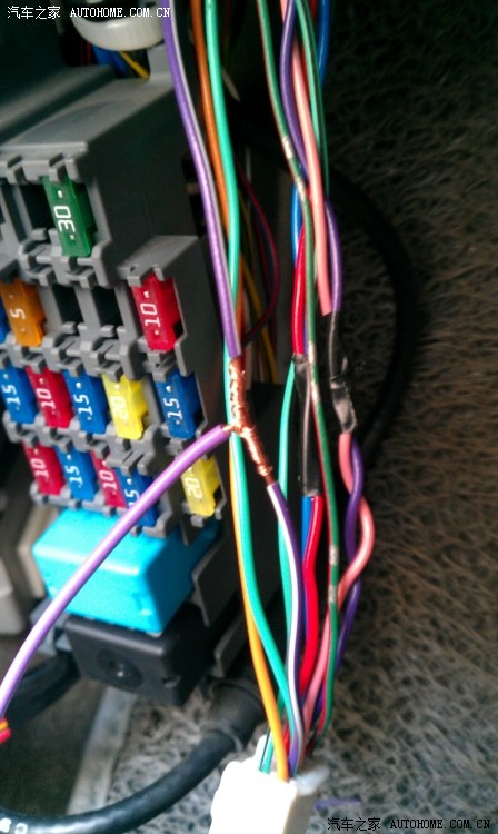

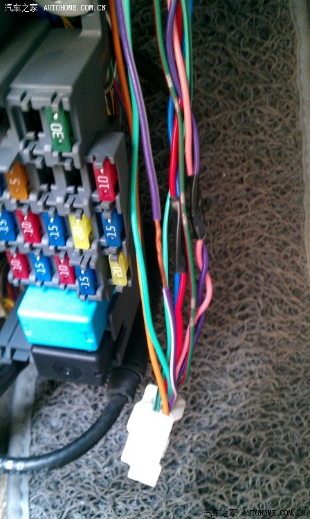

按照相关图纸和说明找到相应的电线,用剥线钳和美工刀将电线绝缘层割去。之前一直纠结于什么叫什么TMD破线,现在知道了,就是如下图中我做的这样,看那条紫色的。

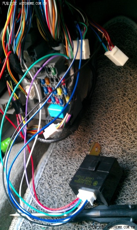

下图是教科书般的接线技巧,分别找到7根线后将他们各自与线束对接,然后用绝缘胶布绑紧。
都接好绑好之后,用随车工具中的10mm的扳手松开PCM的固定螺丝,将行车落锁模块放进螺栓中固定住。
到这里行车自动落锁模块就安装完毕了。剩下的就是整理线束,绑绑弄弄,恢复原样。
