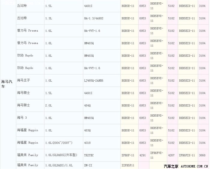

1、首先看看NGK官网上海马各款车火花塞型号表:

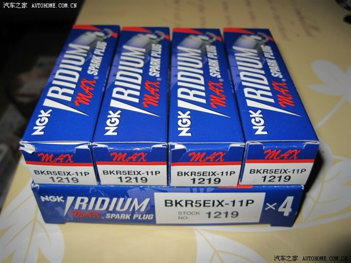

2、我的是1.8CVT的,用483Q发动机的新普力马,对照型号表我最后选择的是NGK的BKR5EIX-11P,铱铂金的,为的就是可以使用更长的时间。

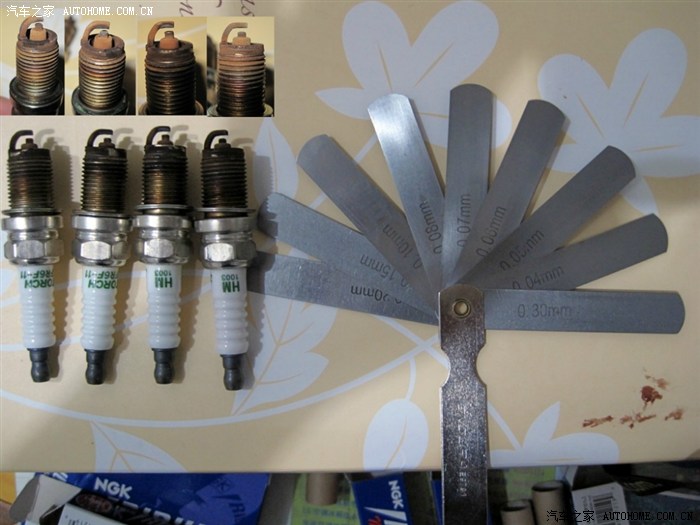

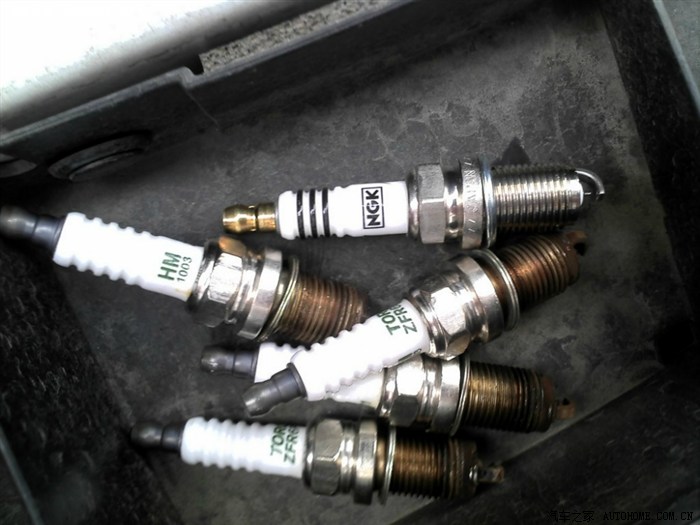

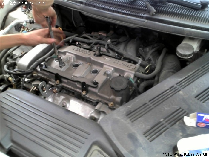

3、收到火花塞后找了家熟悉的修理厂去更换,拆开才知道小马居然点火线圈是两个分开控制的。
4、没想到换下来的原厂火花塞居然真是HM委托代工的,我的车才跑了不到6000km,4个缸的火花塞损耗就开始不一样了,我用间隙尺测量了一下,都大于1.05mm,只是有一个损耗大一点。原厂的火花塞是U字槽。

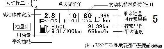

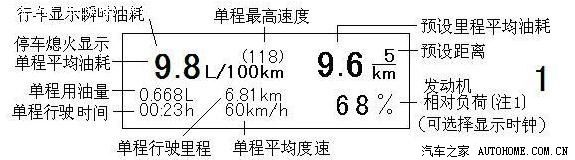

5、在做详细评测前,先上一下我做测试用的油耗仪的图示,因为发动机启动后数据是变动的,所以测试只能给大家做个参考。

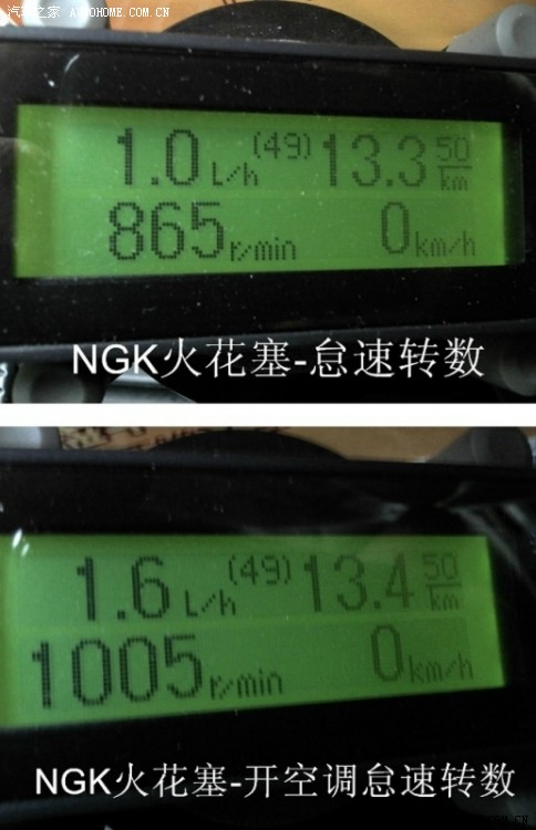

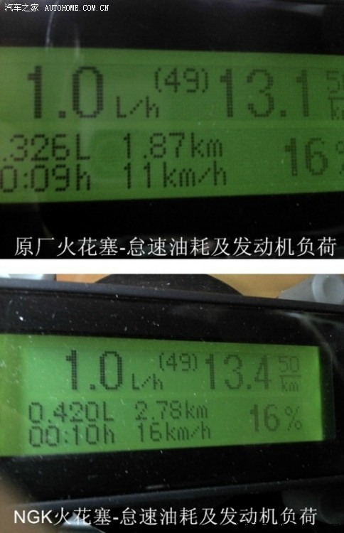

6、原厂火花塞和NGK火花塞不开空调怠速时的情况。(不好意思,昨天网络出了问题。)

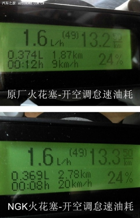

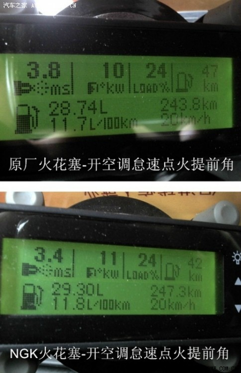

7、原厂火花塞和NGK火花塞开空调怠速时的情况。

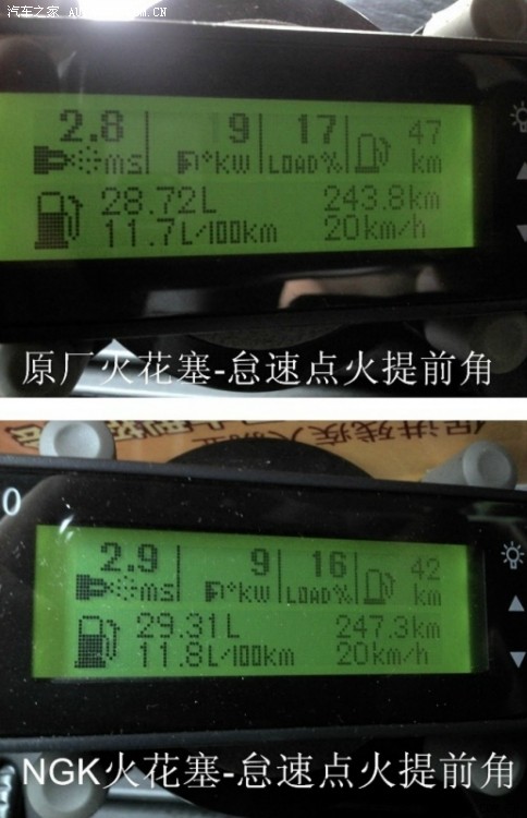

8、原厂火花塞和NGK火花塞不开空调怠速时脉冲宽度和点火提前角对比。
9、原厂火花塞和NGK火花塞开空调怠速时脉冲宽度和点火提前角对比。
10、NGK火花塞不开空调和开空调怠速时对比。
