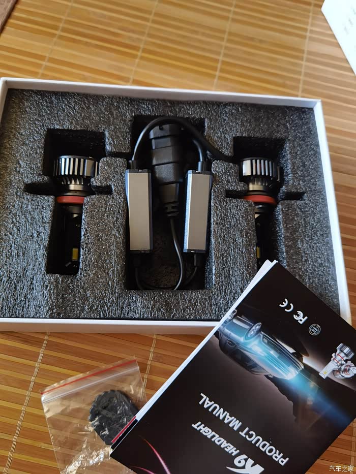

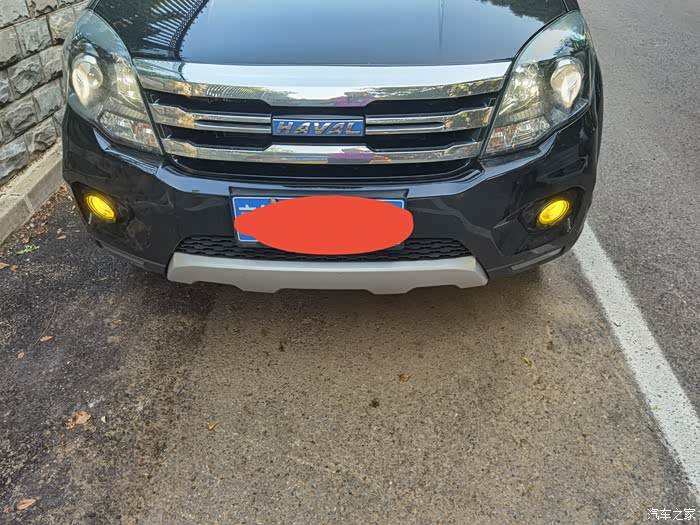

突然在网上看到led前雾灯,冲动就买了自己更换。
一百多,不知道寿命如何,买的是双色,黄色和白色的。到时候开关前雾灯进行切换。

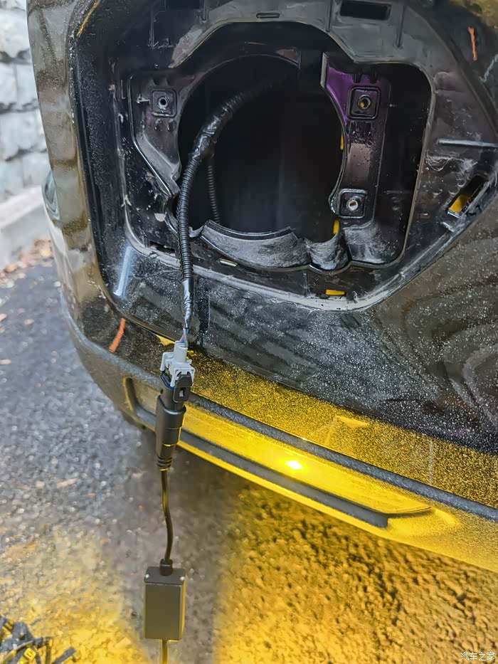

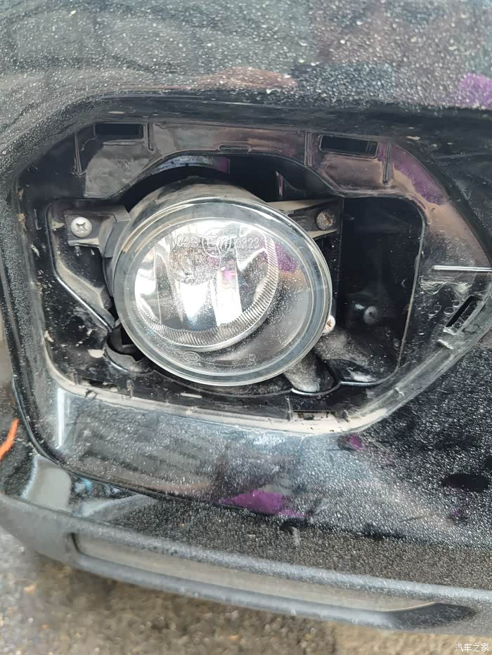

客服说需要拆前轮挡泥板位置进行更换,自己发现拆掉前雾灯装饰板,有三颗螺母拆掉后也很方便更换。

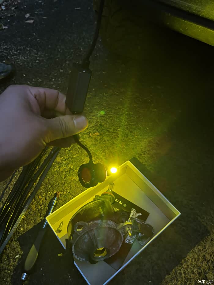

试了试没问题

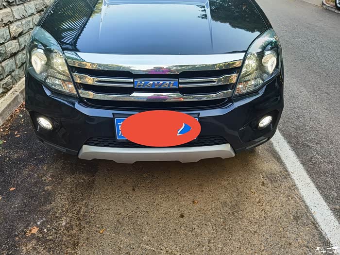

这是白天更换后的。

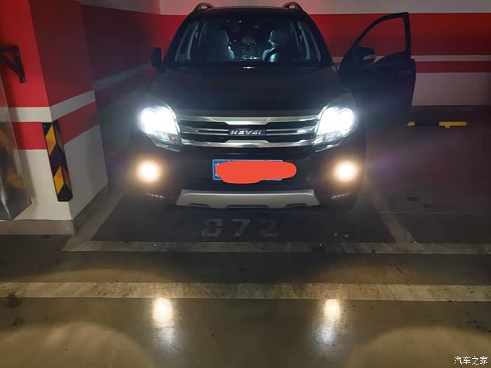

这是昨晚更换前的,等晚上再看看效果。唯一有点担心的是led驱动器那个小盒子没想好如何固定在哪里固定,不知道开起来回不回咣当。验车也不知道能不能过去,实在不成验车前在换回来。
