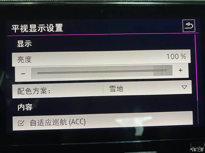

然后就是开孔装面板,过程太枯燥 直接上成果 。红色框子里是一块可以上下伸缩的面板。接下来就开始回恢复。
恢复完。上成果
还有些功能需要上路才可以。
终于搞定了。。
