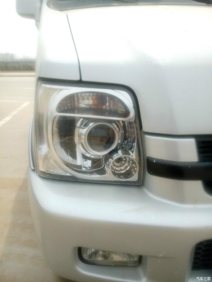

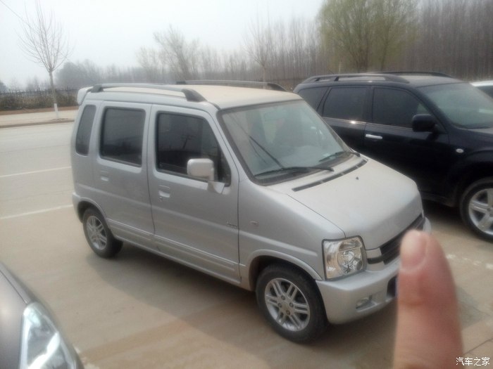

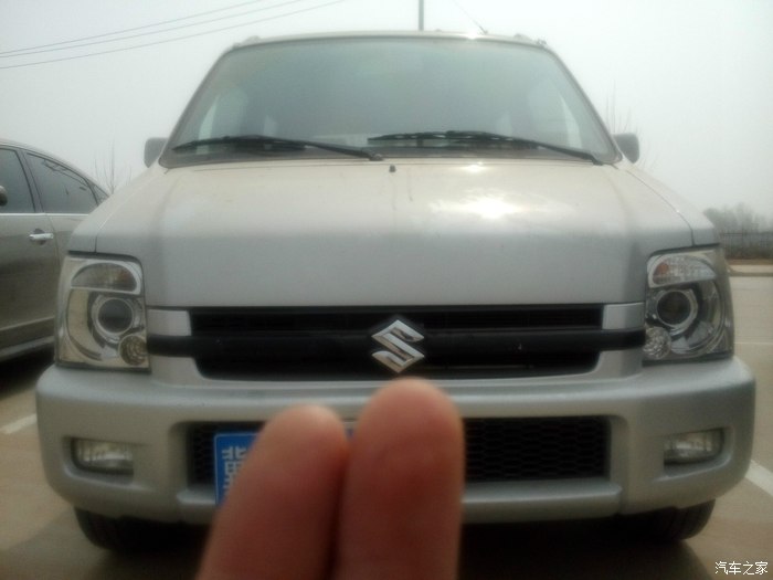

星星两年三个月了才跑了一万九,先评价一下吧 ,空间满意,拉过两台7.5公斤洗衣机,一辆电动车,46寸大电视外加一大推被褥衣服乱七八八糟的,婴儿床,去自驾游5个大人2个15岁小孩都能拉下就是挤,在生活中遇到我自己需要啦的东西我能拉下,!!油耗说一下,不省油最多一次也是唯一一次200元跑了530公里,不知道怎么跑的我自己也不敢相信平时都是200跑450左右,不算省油,反正仪表老是显示百公里6.5油耗,我估计7.5差不多,动力,还行就是1..2档不给力3档以上加速挺快的,室内做工一个字   烂    两字   真烂  三字    特别烂  ,异响太多,走烂路响的神魂颠倒,到现在还没坏过呢感觉还挺皮实!!算一下日子也该保养了,4s店我是不去了太贵了忘记几保了不是三就是四保   要我480元,说什么vvt车型  机油加50   这不是霸王条款吗 ,还有一次要我430就是二保便宜点不到300,针坑爹啊 ,,二自己改的透镜x宝买的q5无损双光,跟我兄弟两天才完成,工具就是一字十字螺丝刀,吹风机,壁纸刀,我没用纸箱直接拿吹风机对着大灯转圈吹,使劲掰开的,看着这两只大眼是不是精神焕发,精神了,自喷漆喷的金属亮条喷的亚光黑两年还是这样黑,下次打算喷多彩的

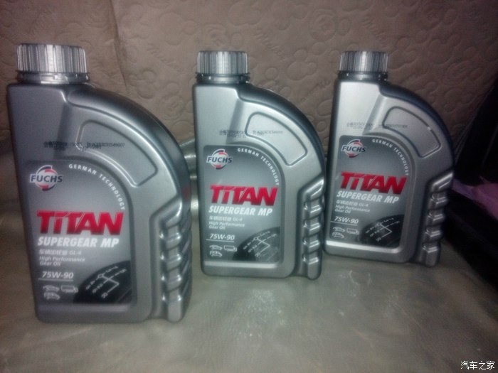

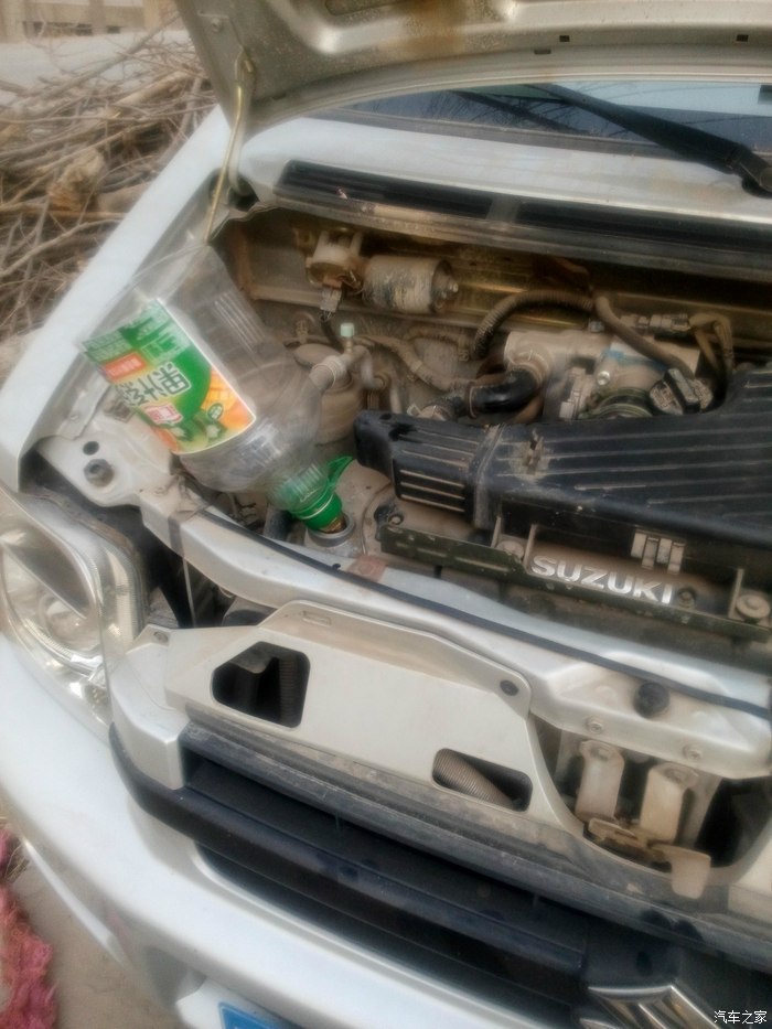

福斯的齿轮油,效果没什么改善,1...2档感觉有一点好挂了感觉倒档比以前好挂了,请教!齿轮油我加了2.8升,加到自然往外溢了会不会加的多了,还是这样就行啊,

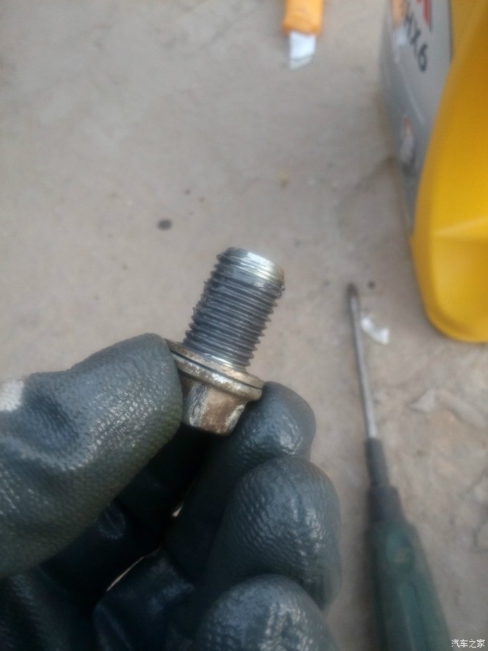

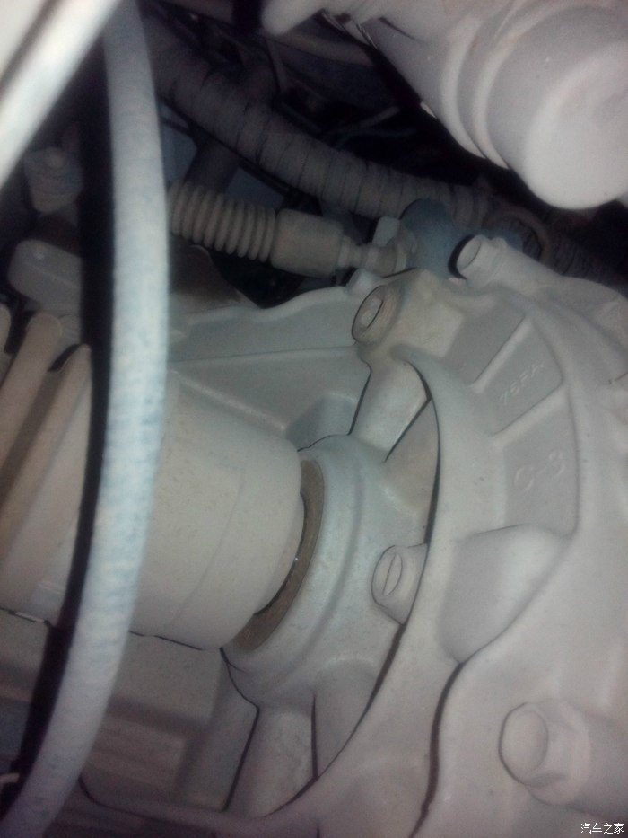

齿轮油放油螺丝,这么脏  应该是半轴有一点渗油,不过没事不滴答油不用管它,

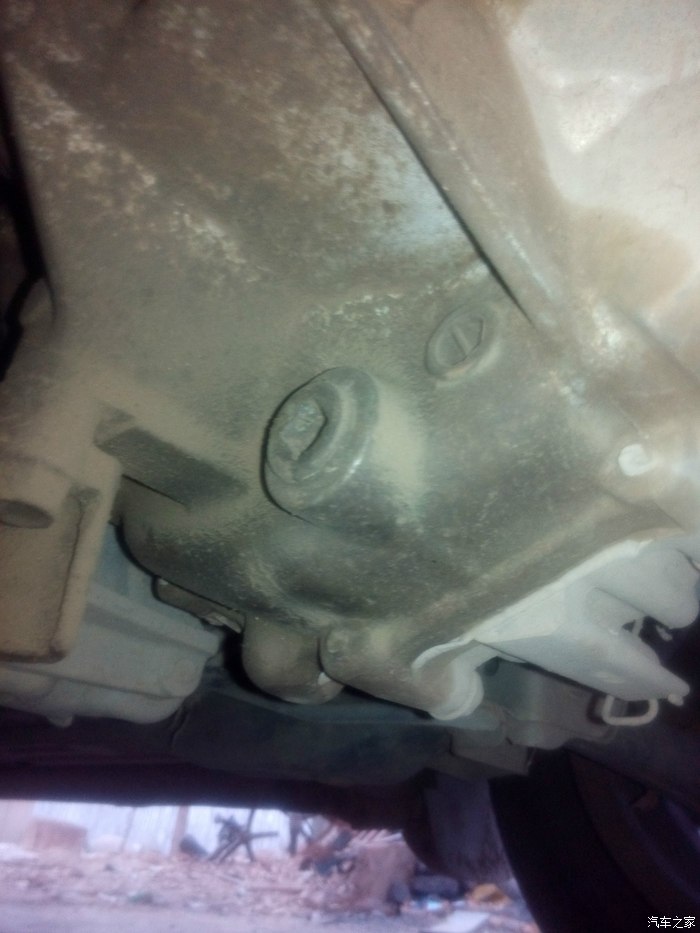

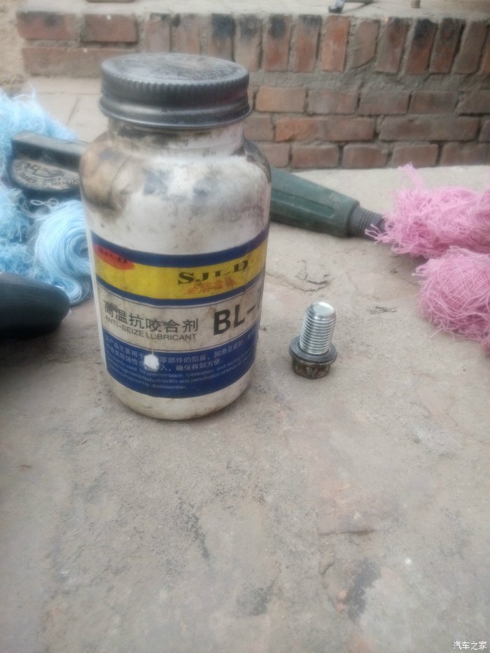

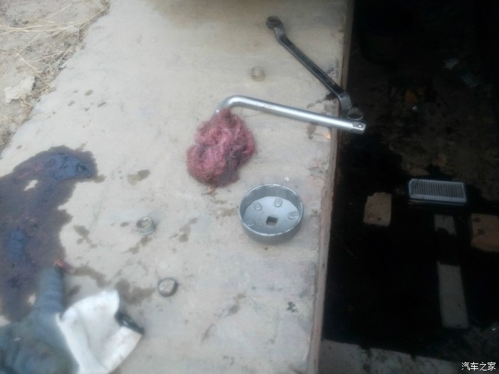

机油加油螺丝,  放油跟加油螺丝都有高温油,轻松就卸掉了,机油放油螺丝我忘记拍照了,非常的不好卸掉啊费这大劲才卸掉就是因为没抹高温油,机滤也没拍照,机滤最好换了也不用费劲轻松卸掉,安装也挺好安装的,

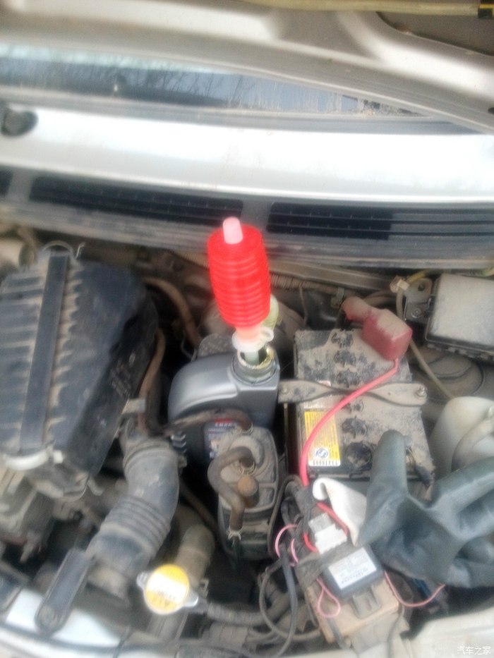

自制的齿轮油螺丝扳手,修理店都是用棘轮快速的扳手10个的方头,买了整个县城都没有,没法了自己摸一个吧,就是不好用麻烦点,用梅花套住拧,高温抗咬合剂,非常的好用300度都能轻松拧下来,送的一次性加注器非常的好用3分钟就把齿轮油加进去,就是管子有点短

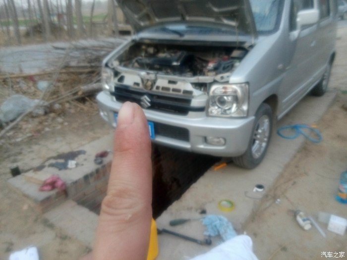

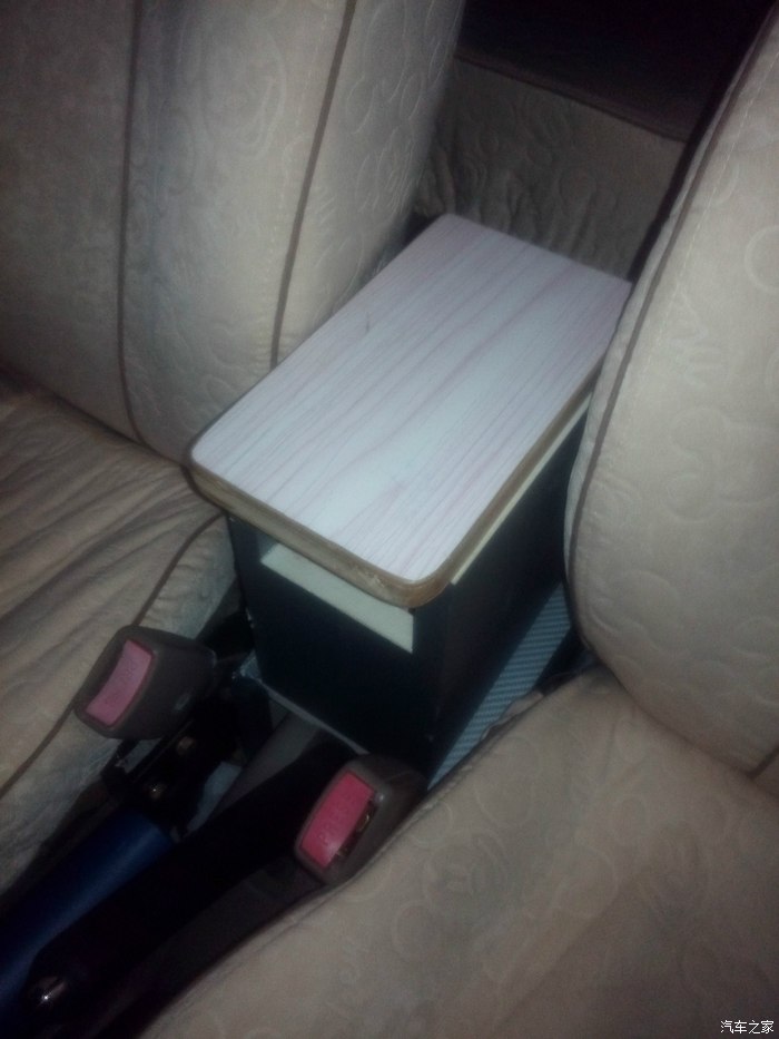

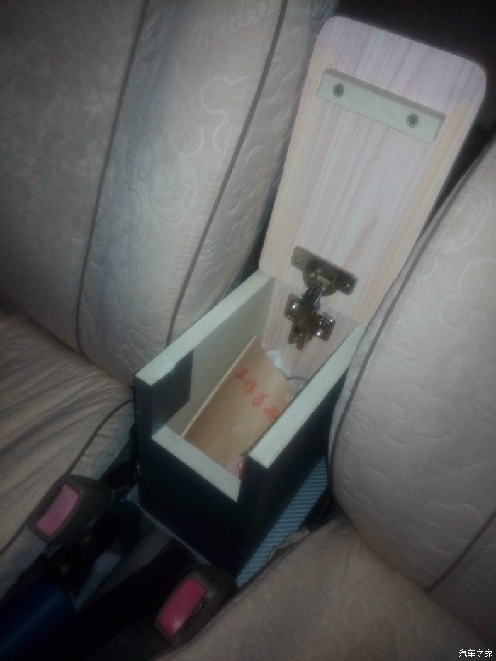

狼狈不堪,放机油没接住桶里都跑地坑里了,都没法站脚了,只好找砖颠一下,自己用木板做了一个扶手箱,纯碎不花一分钱,真正的零成本,我二姐是做整体厨房的材料有的是,就是不好但是   使用用着也方便   舒服

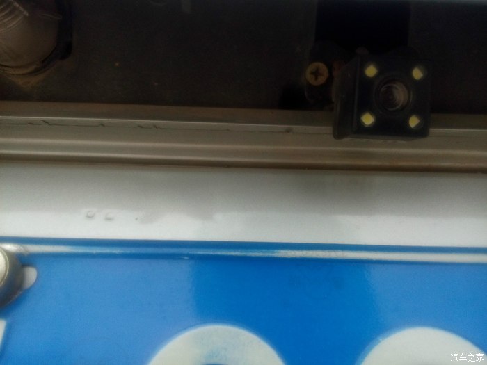

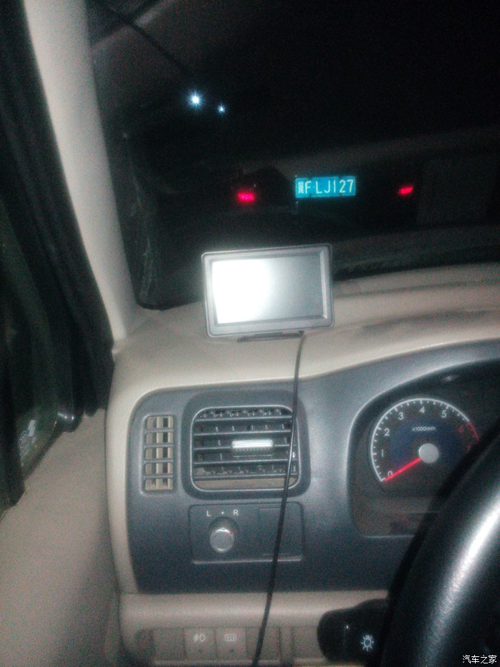

网购倒车影像130元,自己安装的一个小时搞定,接的倒车灯线为电源,白天效果好晚上模糊,
