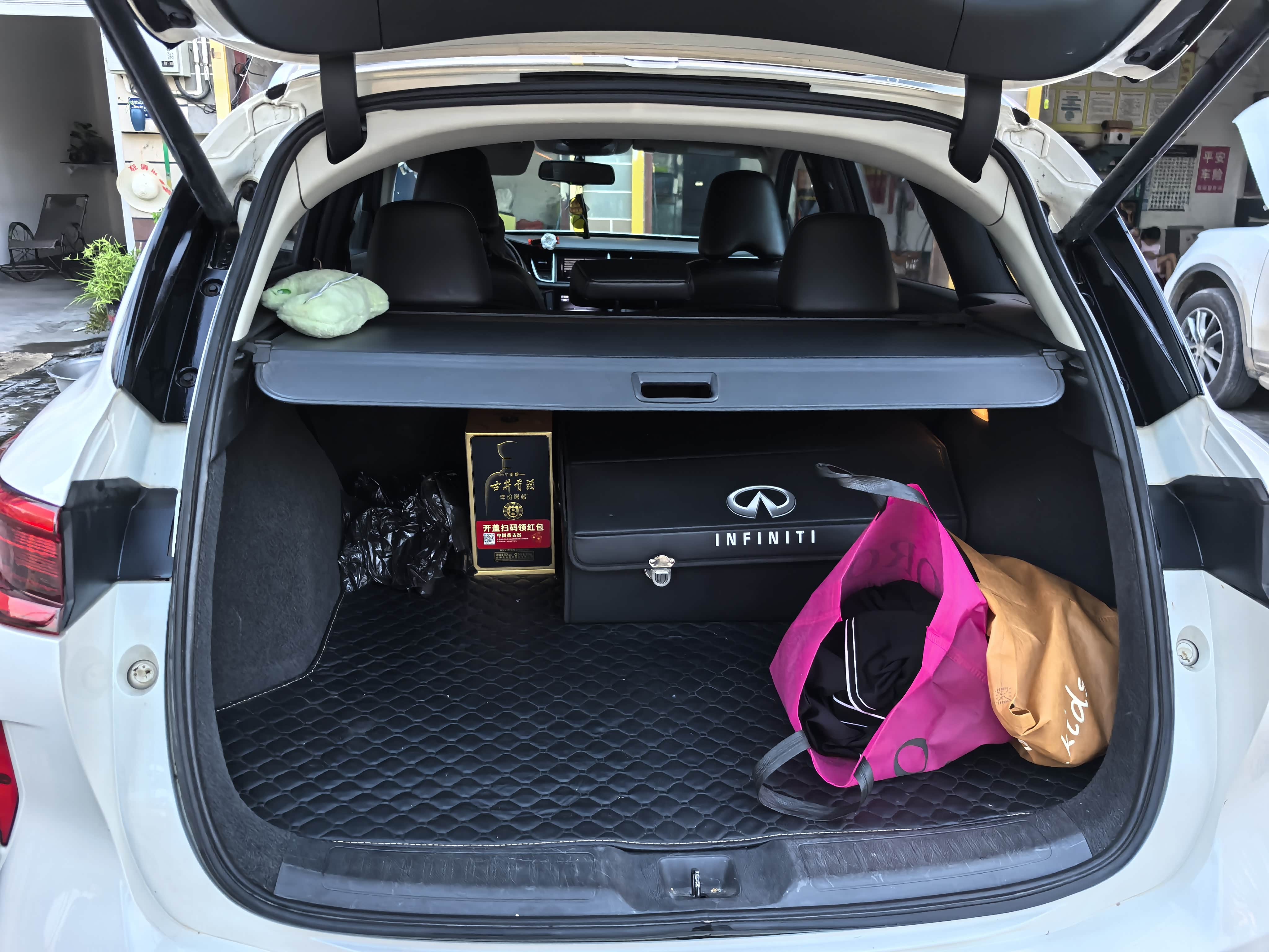

改装低音炮 这个是炮哈哈哈

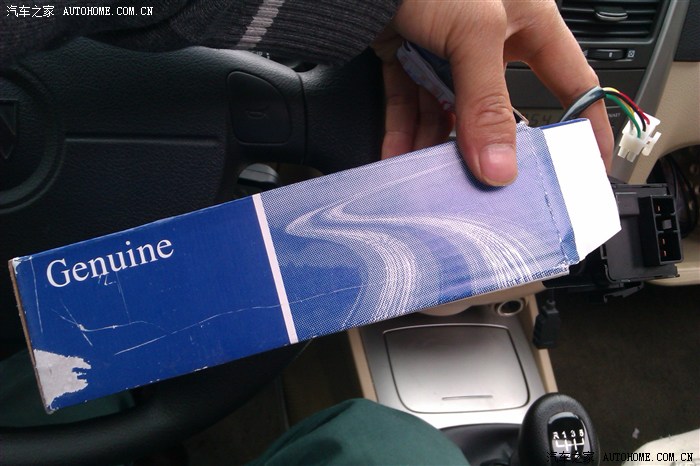

这个是传说中的 最牛逼的 低音炮线   价值80元人民币一条为了安全期间贵就贵点吧。  黄盒子里的叫高音转低音线盒

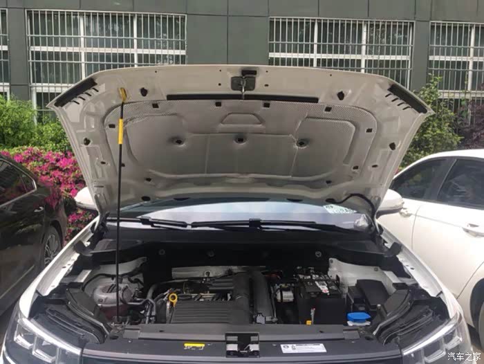

首先:
低音炮火线  红色很粗的那跟直接接电瓶
这个塑料圆瓶子
就是低音炮这条线的保险丝了
有了它用起来更安全 哈哈

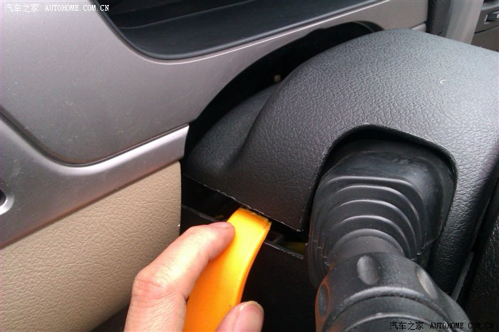

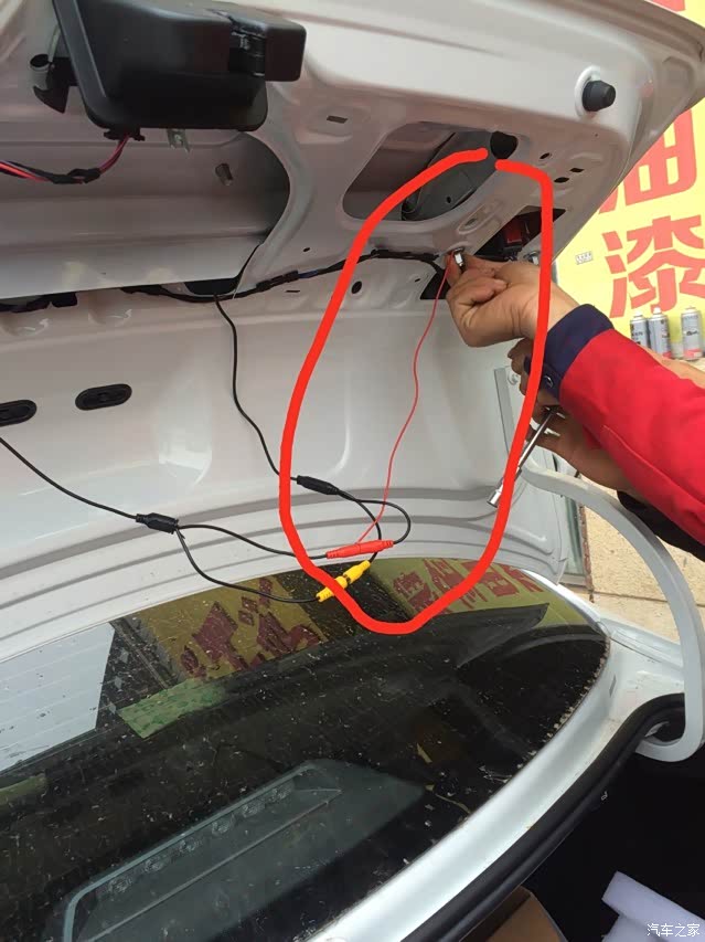

这个小东西就是高低音转换器安装起来不是很费劲
这边的线束就是接高低音转换的  其中里面有一根绿的和一根黄的就是了
师傅们把线接完了   CD这边也就没事了  安装回去

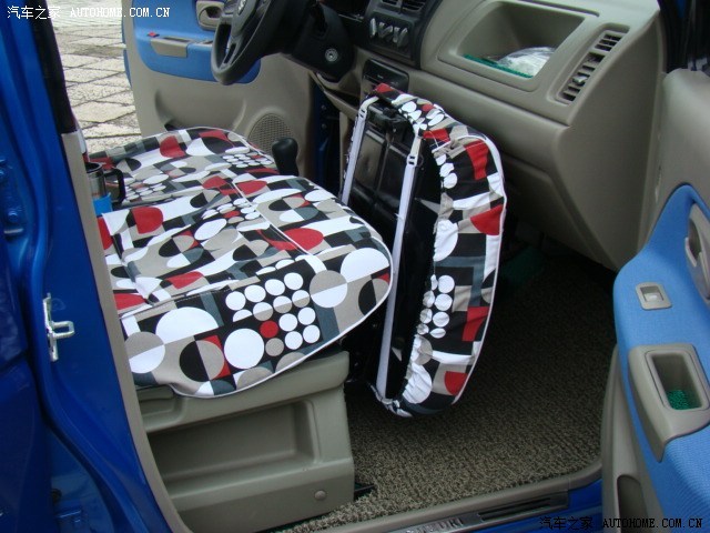

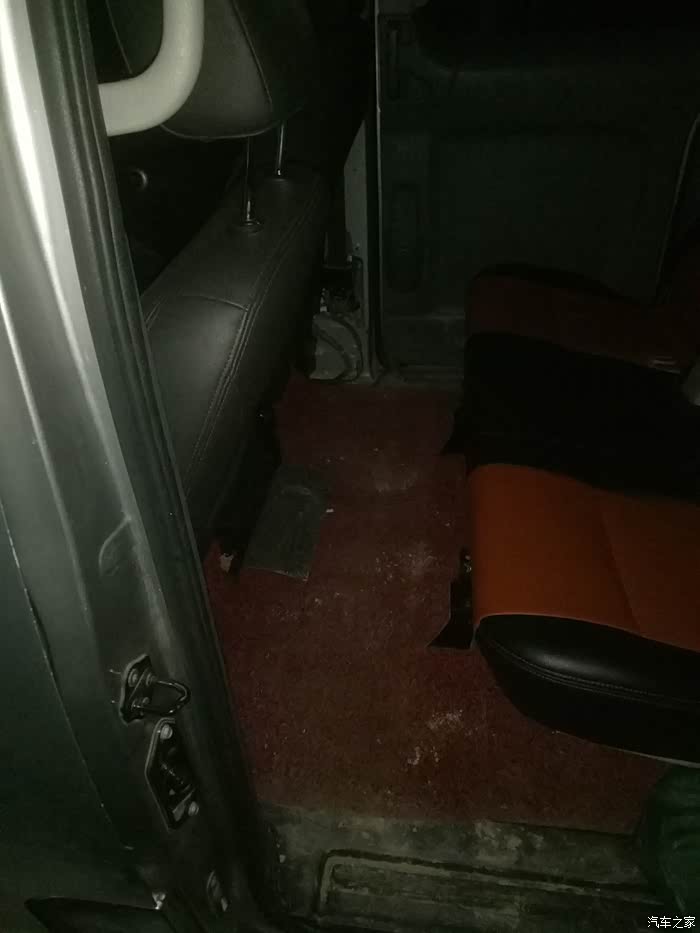

这里有一个低音炮总成
接好了这里也就代表了 低音炮可以通电了 也可以传声了
线接完了
 接下来是埋线
这个地方我想不用我多说了吧
蓝的音频线 细红的是地线
粗红的是火线
经过一个多小时的 浴血奋战
低音炮算是成功的装好了
