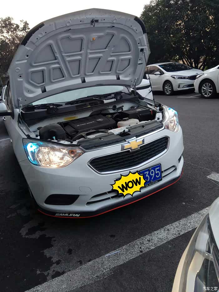

致青春……更换赛欧3大灯灯泡直播来……
下午二点下班开始开整……天好冷……老规矩,45度镇楼……

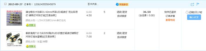

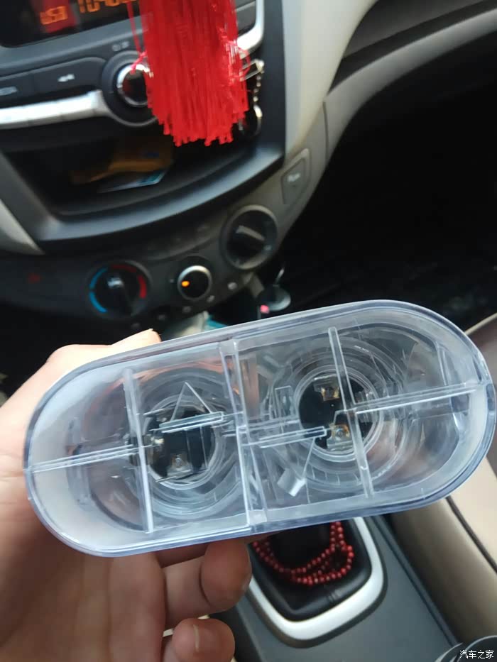

今天的主角登场……40二个,穷屌丝!选便宜的??
坑d(?д??)这玩意打不开……问了店主……解决问题……

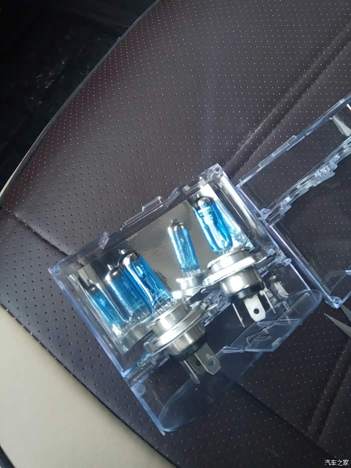

打开的样子……
先让我们预习下安装步骤……

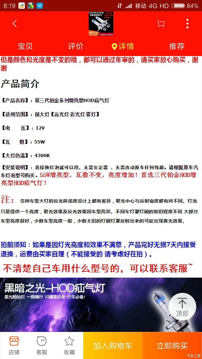

认准H4……100瓦的……比原车亮点……有银子再换更亮点……先用着

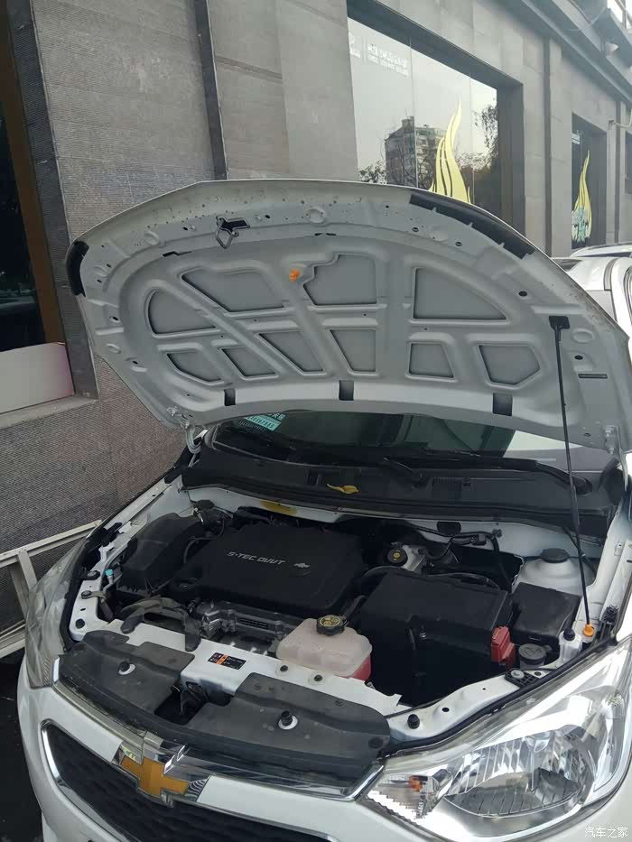

第一步:打开前机箱盖
必备技能!
必备技能!

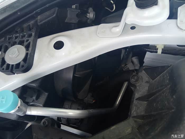

左边的全貌
右边的全貌!

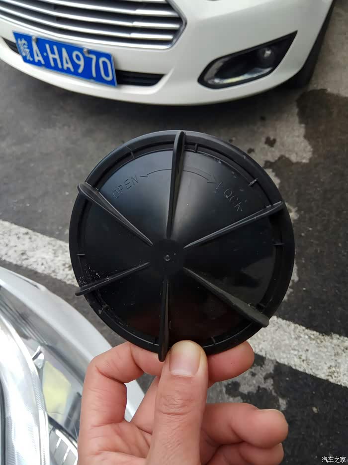

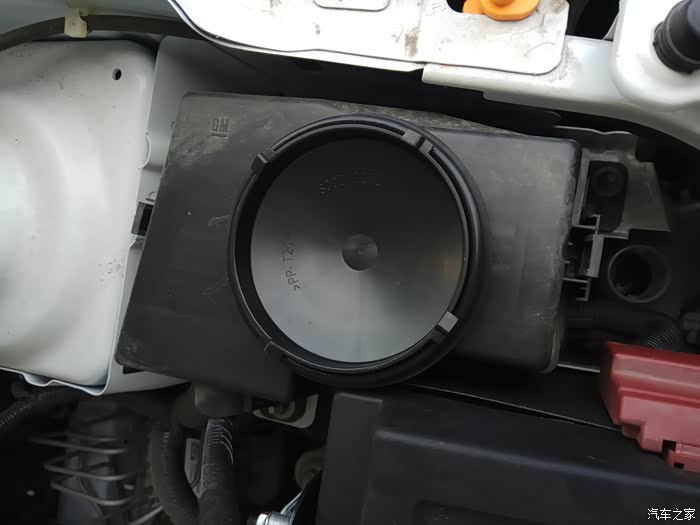

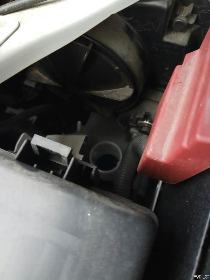

看看这个密封盖,前面有二个英文!百度下以后是:打开和锁上的意思!对应的就是左还是右……

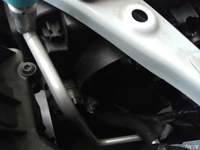

站在车头,右边的空间的确有点小!

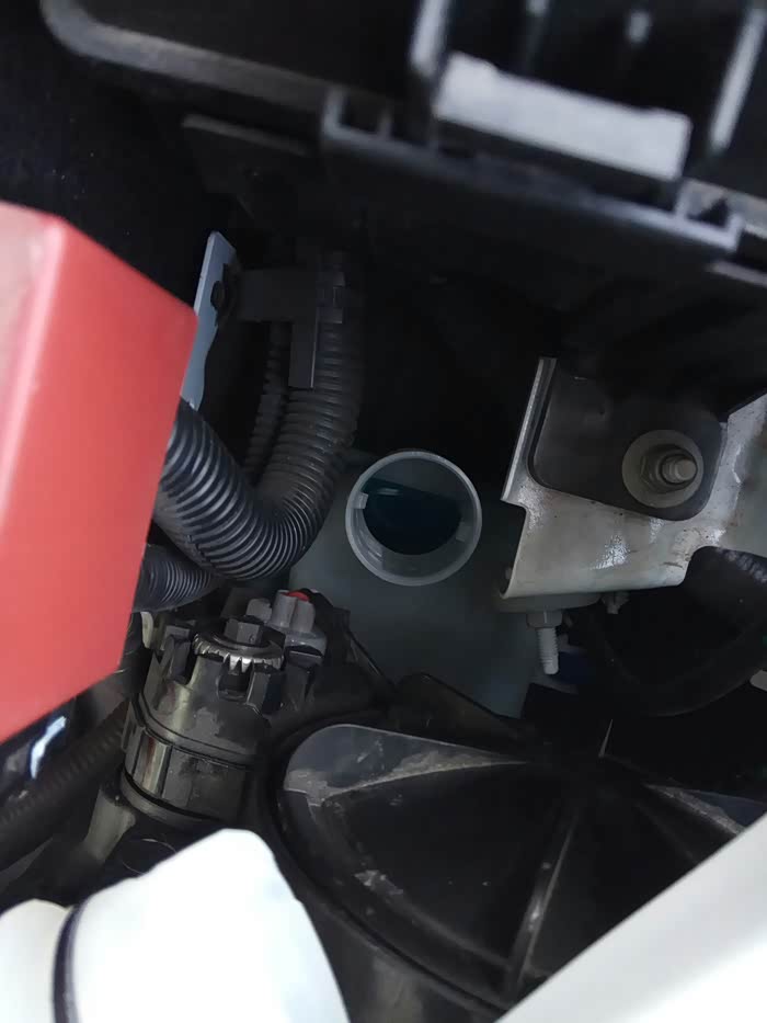

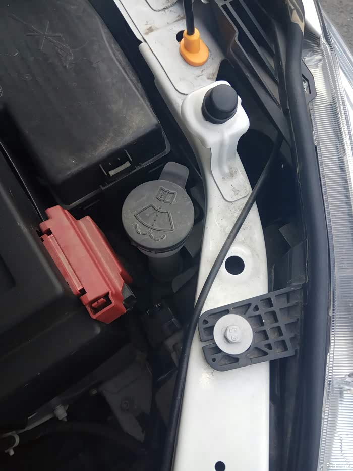

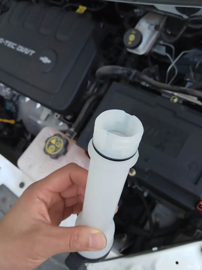

先干左边的!把雨刮玻璃水拆掉先!左右轻轻晃动往上拔……
拔掉了!小黑洞,里面都是水
玻璃水
玻璃水

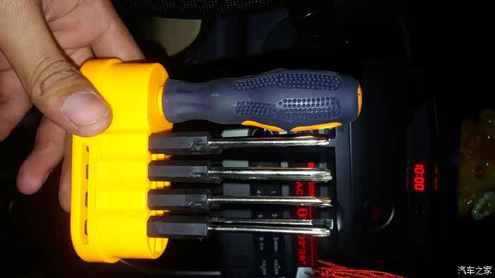

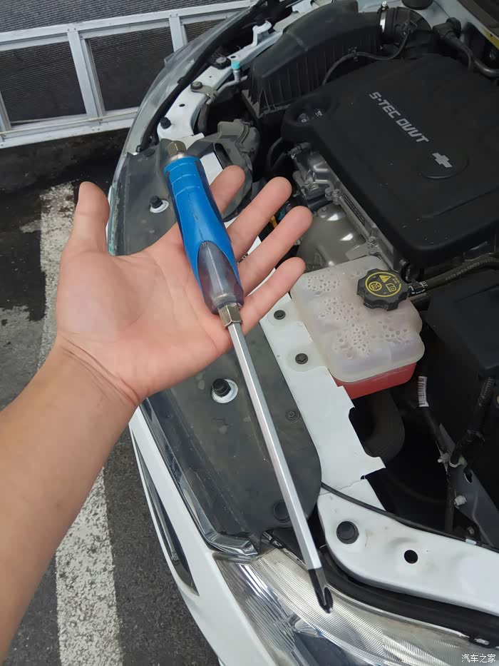

这个密封盖子很多人说难拆,在一个帖子上一个朋友教的方法拆开的……要用到下面的神奇
就是这个重量级选手~敲敲打打上下左右来一遍!让它舒服了
,然后拿手左右晃动它,左右晃,慢慢向外拉!一边晃一边拉!一点点就下来了

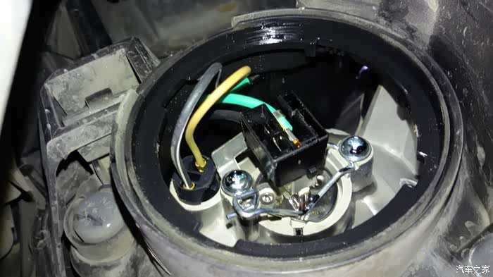

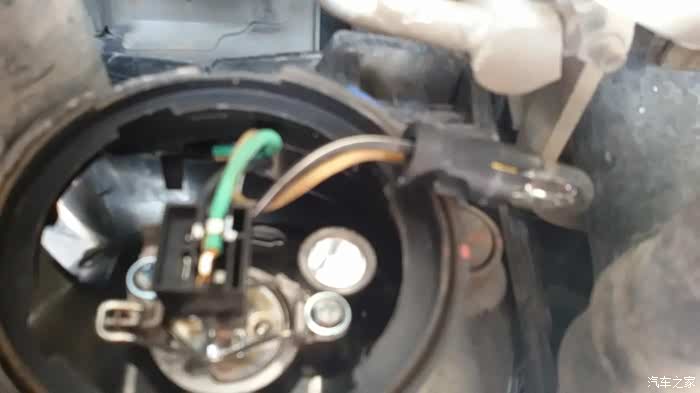

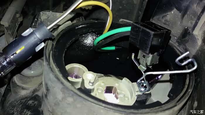

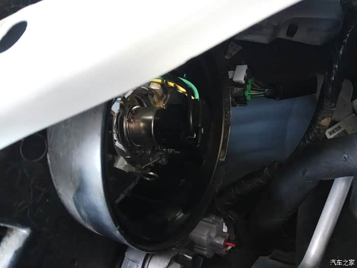

打开密封盖的样子,里面就是灯泡开关了……

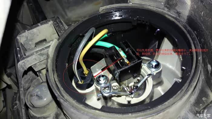

打开开关之前有一个安全装置,这个还有固定的功能!需要用上面的神器,一个一个的向外挑开……简单

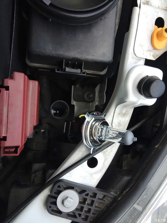

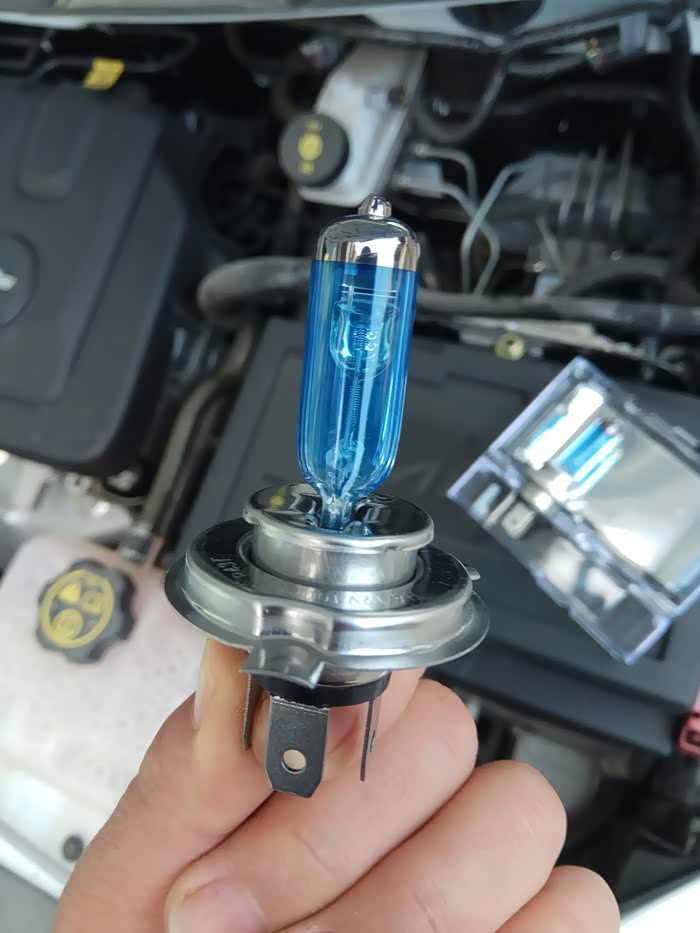

将灯泡开关连同灯泡一起拿出来,原厂灯泡展示!

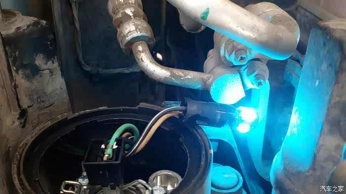

主角光环开启……蓝色妖姬!

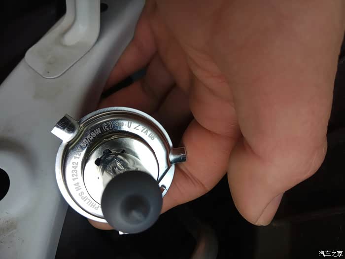

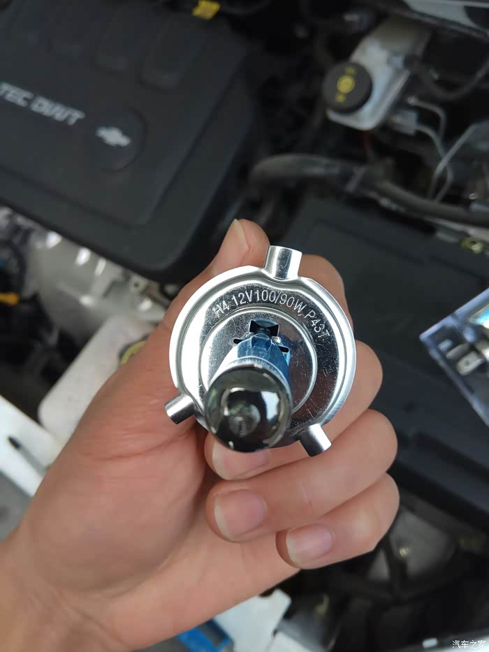

看看型号!要配套
原厂的拔出来也是左右晃着慢慢拔出来
让你们仔细看看里面的景色!
换左边的原厂灯泡??

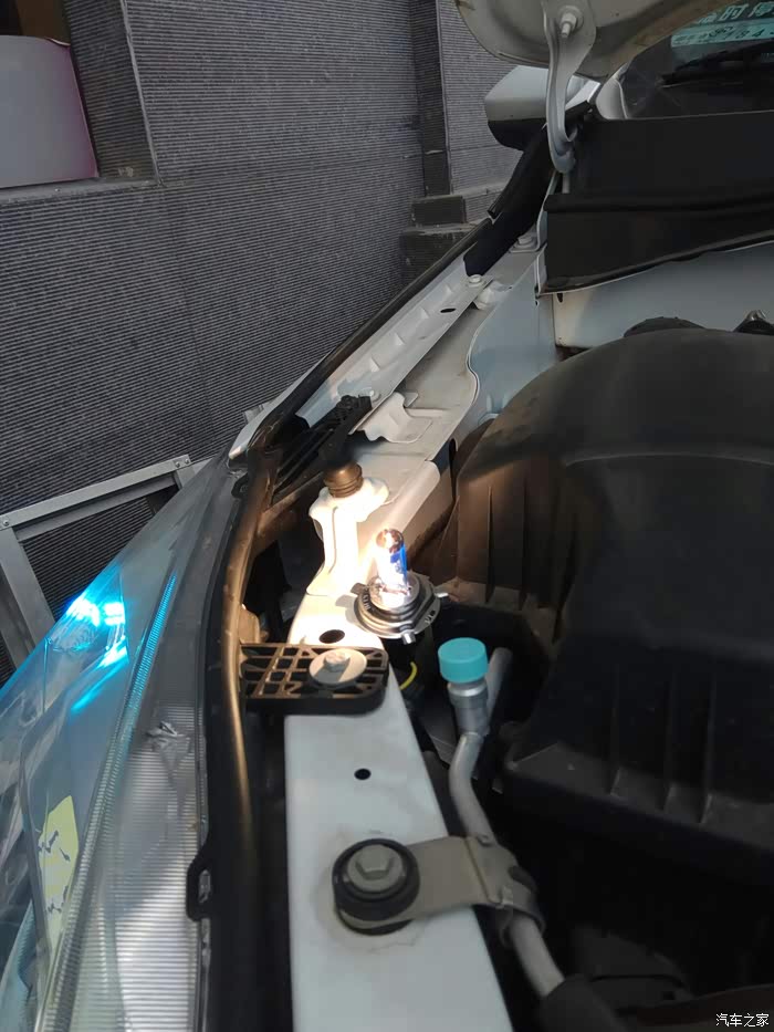

插上以后让我们打开大灯开关试试亮不亮(;`O´)o
事实证明二个都是好的
快递没有对它使用暴力踢
快递没有对它使用暴力踢
为什么看起来还是黄色的光?问了客服,说是什么暖色调!好吧,先听你忽悠,晚上不亮再找你

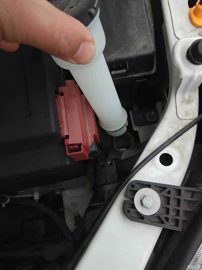

给你们看看这个玻璃水的口子,二边各一个口子,左右晃向上拉要有感觉
深不见底(;`O´)o能加2升的玻璃水!刚加完……

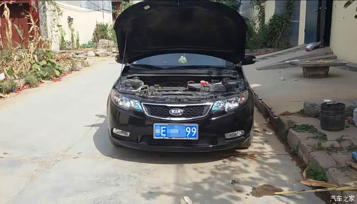

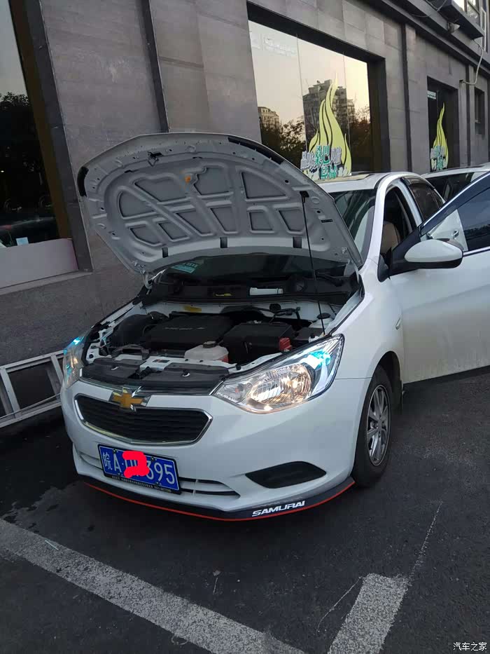

左边安装完成的效果!
右边安装完成的效果
温馨提示:安装的时候感觉开关松动,没关系,用后面的卡扣固定住一定要固定好,灯泡才不会晃动,我之前操作完以后有晃动问了客服,才知道的,所以大家注意
