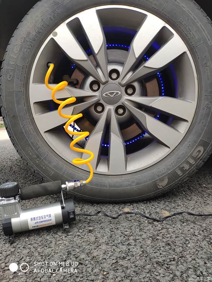

先看看轮胎气压,拿出神器,大家都知道这是6,7年前的礼物。
充气泵非常好用,插点烟器连接快速软管,打开开关充气。
充气泵这么多年一直没有坏,我还经常帮同事的车补气。确实是个实用的好物件。
四条轮胎都冲到2.4OK。

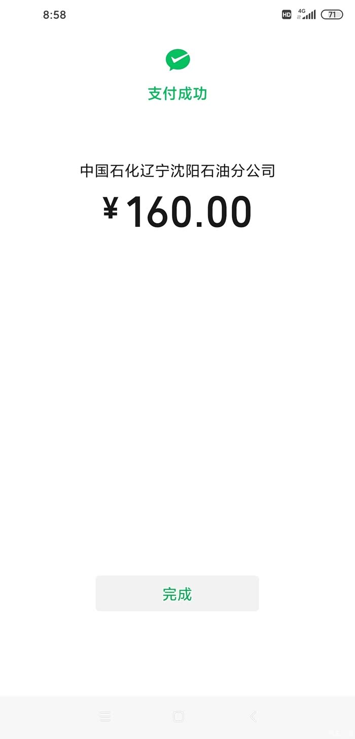

晚上加的油
每升5.48元,加200元
实付160元。核算下,每升4.38元
