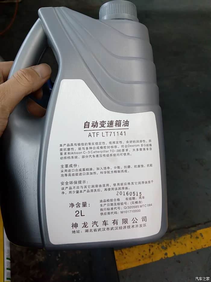

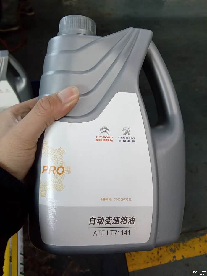

我知道大家最关心价格。正时皮带组件。网上物料的价格是439.可以搜索京东的盖茨正时皮带组件。变速箱油网上价格145一桶。。。。。4S店正时价格1100,人工500.变速箱油250一桶。一共两桶。人工好像200.差距极大。。。

4AT的变速箱油。只要两桶。据说6AT好像更多

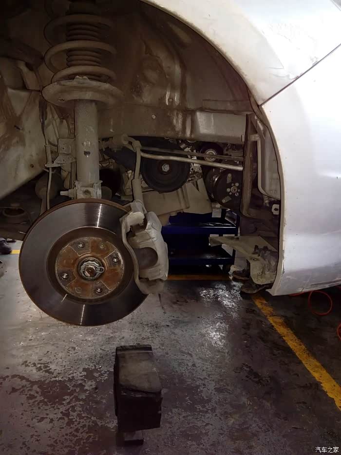

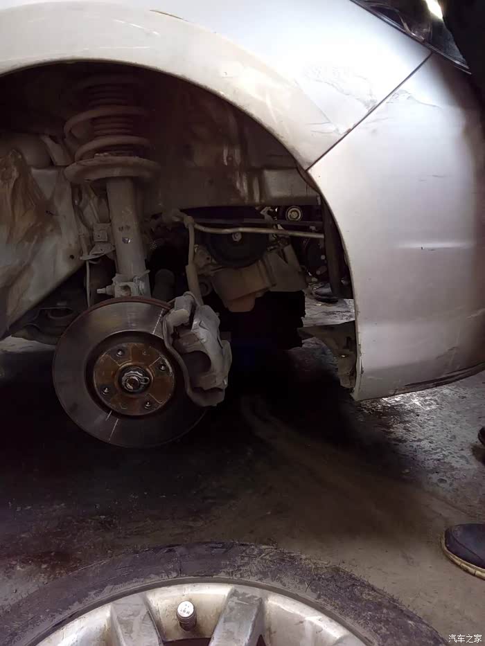

换正时皮带组件还是很麻烦的。要拆开轮胎。下面还要垫东西把发动机稍微顶起来一点

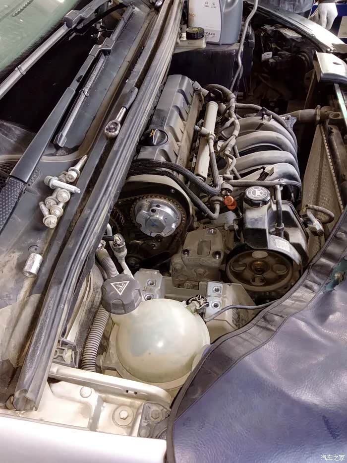

皮带露出来了

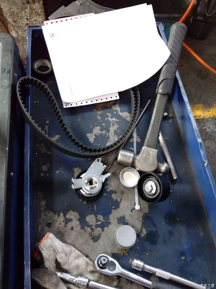

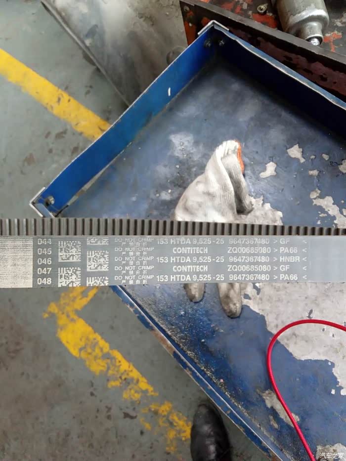

这个是新的皮带。和网上的一模一样。真赚钱啊

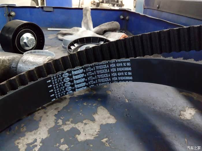

正时皮带组件。包含皮带。惰轮,涨紧轮。三个东西。所以叫组件。

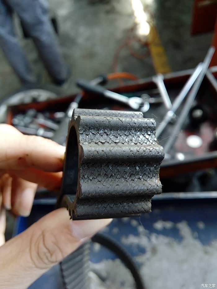

旧的换下来额皮带。稍微有点裂纹。其实还好。开个一万公里肯定可以的
