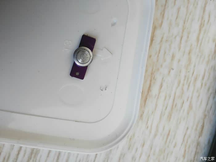

这个按键,是报废索尼手机得开机键

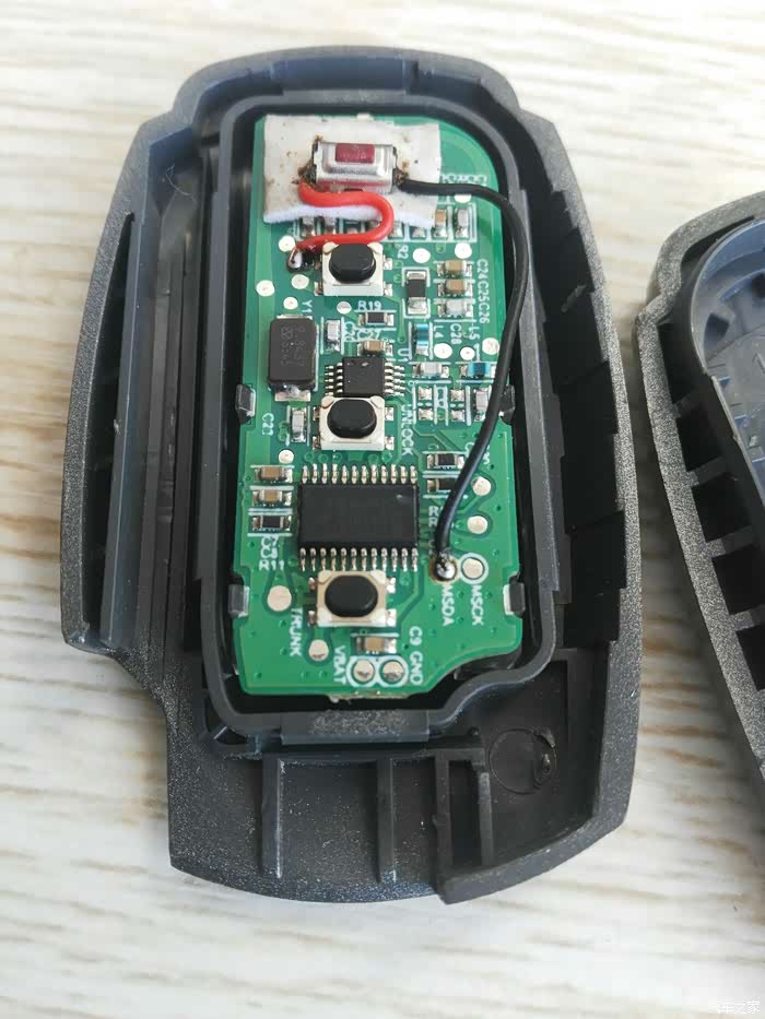

可以先测试,钥匙板子得msda和上面lock键左侧中间触点短接,是否能够启动。注意!!!短接大概需要四五秒才会有反应,伴随遥控指示灯闪烁。

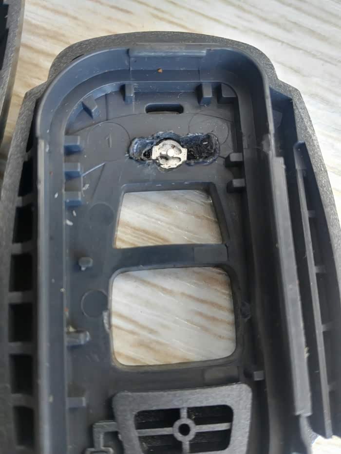

因为我这按键有限位,并且板子上开关偏高。所以我先打了一个按键大小得孔。
然后用螺丝刀烧热,烫出图片这样。
一来这深度扣好遥控盖子以后开关正好在这个坑里。
二来,我这按键有限位,这样高度够用,还掉不出来
然后用螺丝刀烧热,烫出图片这样。

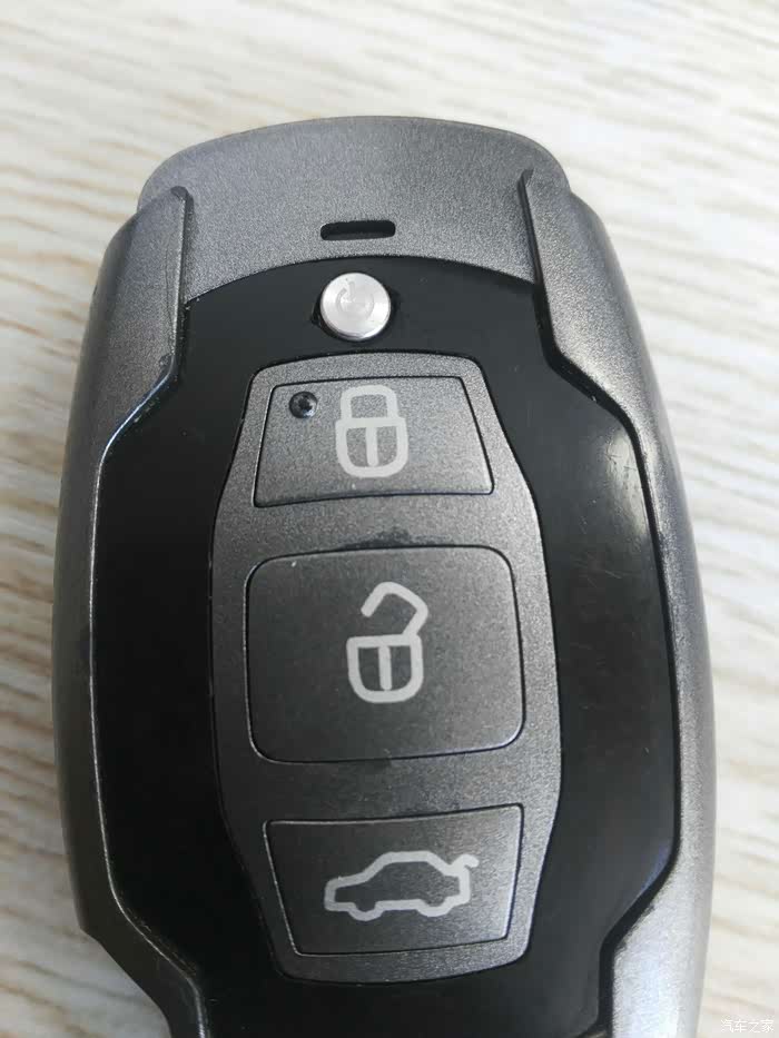

这是装完以后得样子,可以说毫无违和感!哈哈
这是手机拆下来得
