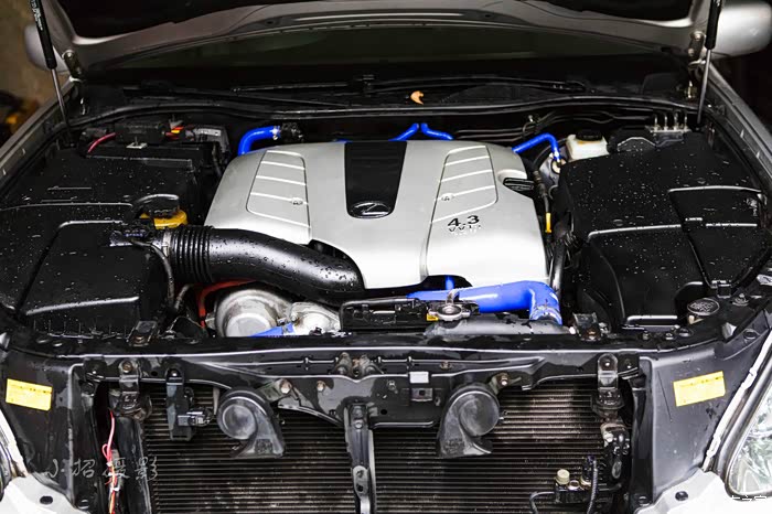

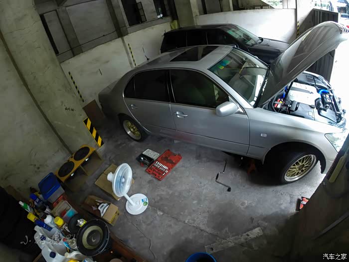

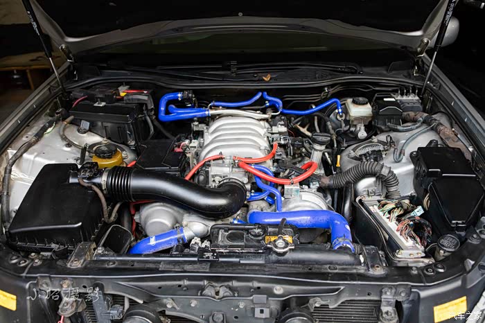

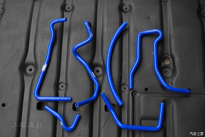

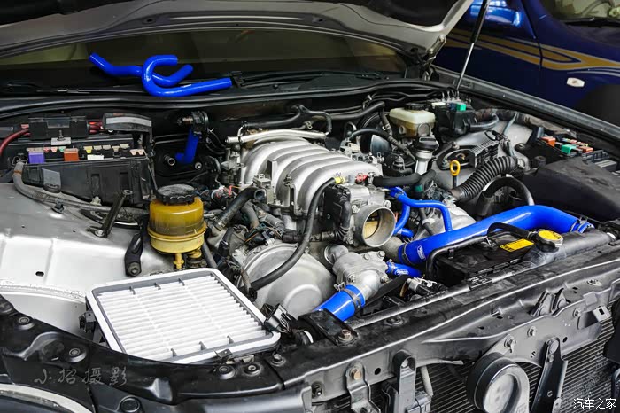

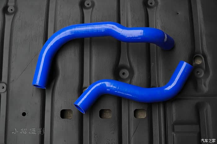

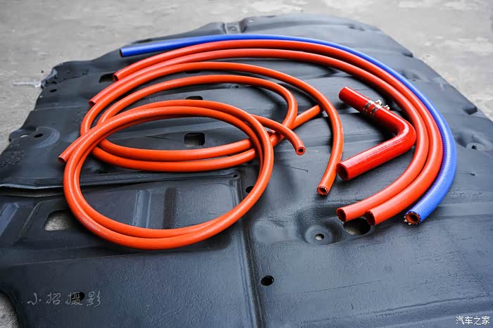

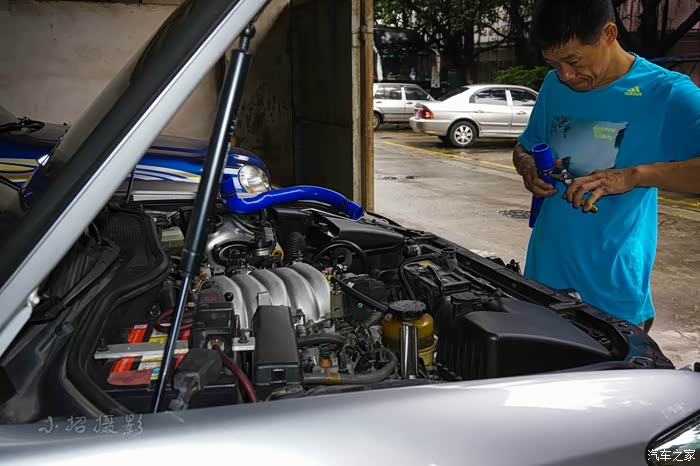

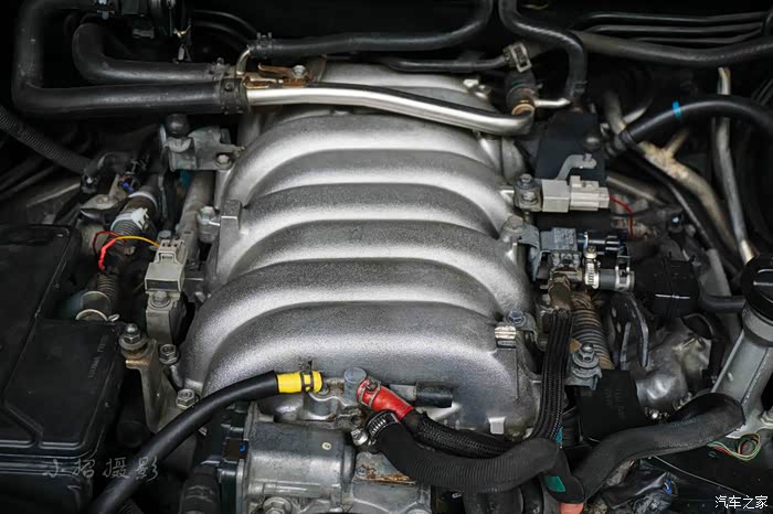

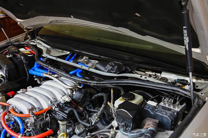

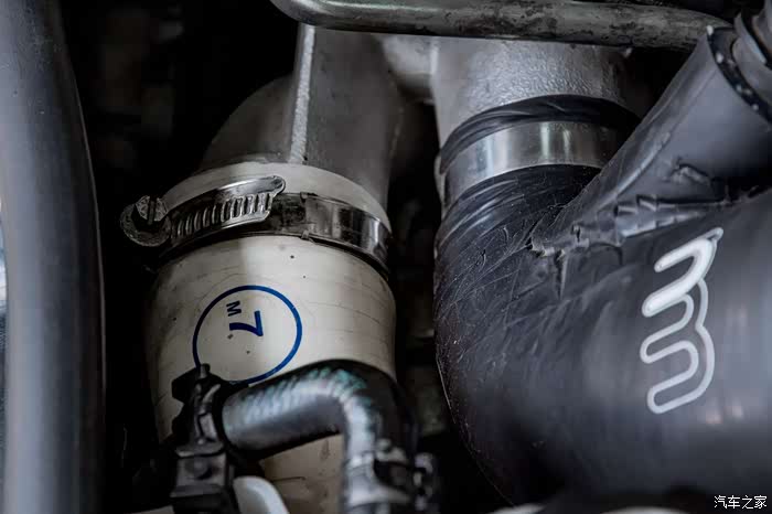

我这车是04年上牌的。受本论坛车友城市老A启发,订制了一套硅胶水管。原先以为是连真空管一套的。厂家寄过来只是水管。还好真空管弯度形状并不太复杂,后来补货就用直管代替。其实我这车的水管还未老化,还可以用一段时间。真空管就老化严重,只要装拆动一下就烂了。

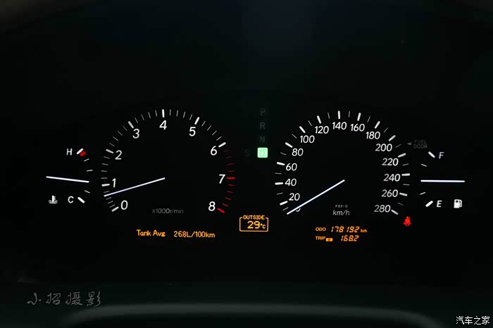

17.8万公里,油耗是不准确,经常停车开空调听音响。

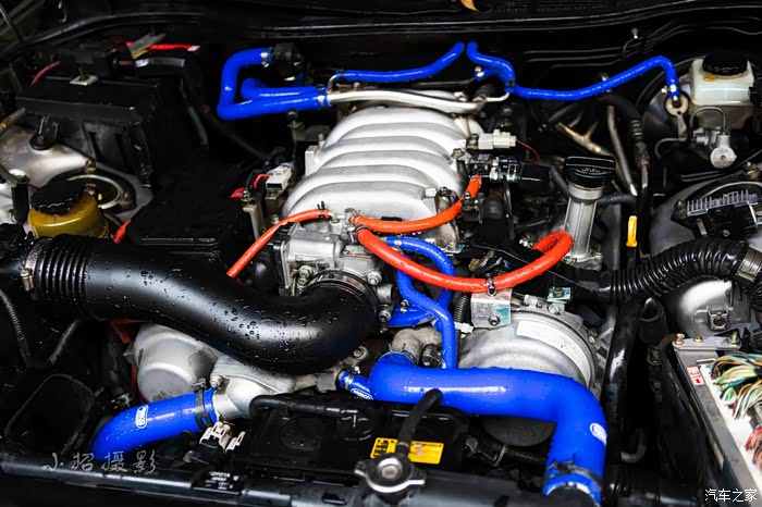

前面的三条真空管已爆裂了。

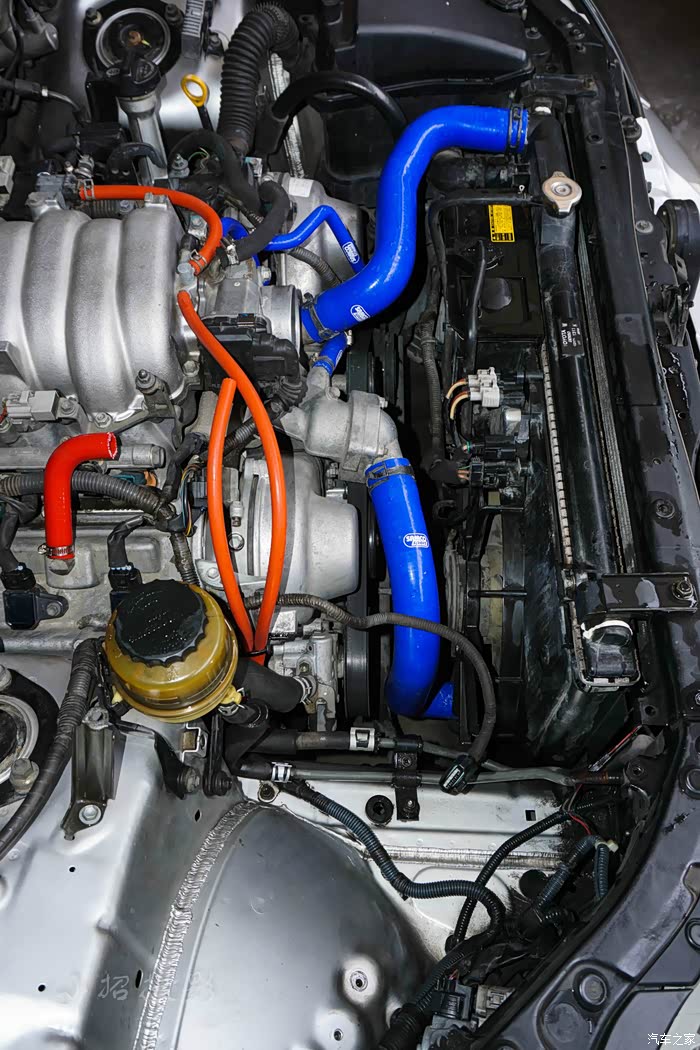

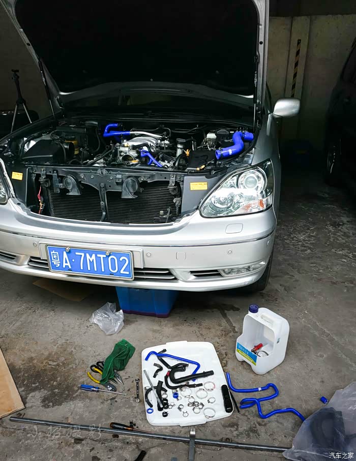

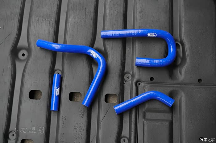

订购的水管
水管

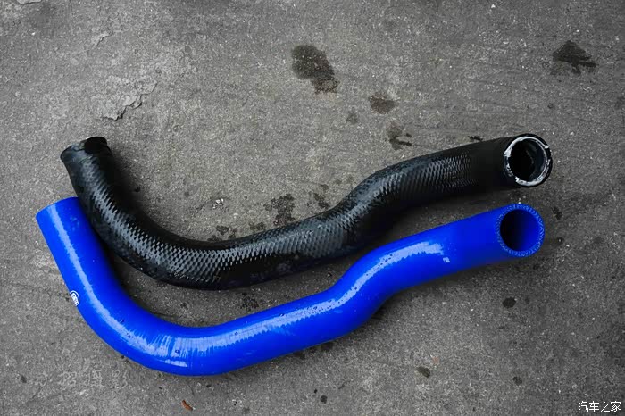

水箱散热器上下水管
原样对比
补购的真空管

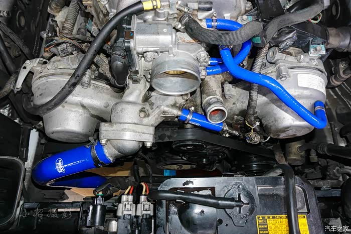

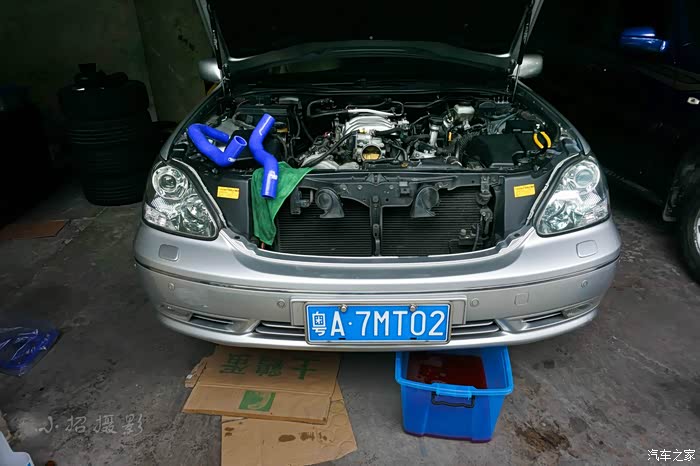

自己动手,乐趣无穷

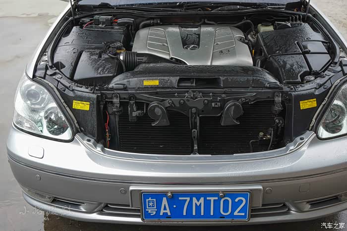

卸下了空气滤清器,看到,,,

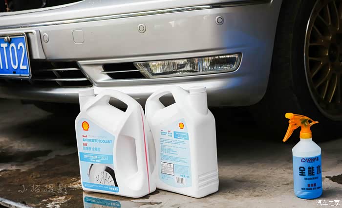

水箱宝

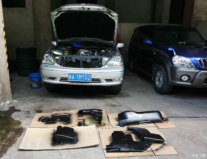

翻新一下,发动机仓的各种装饰盖

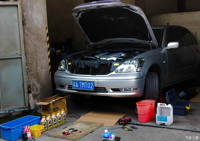

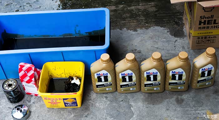

换机油
美孚1号
全部搞好,

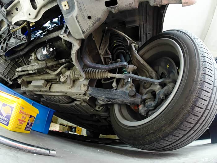

GoPro运动相机拍的超广角片,震撼。前悬挂结构一目了然。改装了轮毂,前轮245/45 R18,后轮275/40 R18
