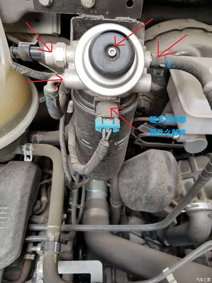

大通v80燃油滤清怎么更换
网上教程看了很多,个人总结步骤如下。
1,断电防止火花
2,拔下电子插头
3,进油口出油口拔下
4,拧下燃油滤清
5,换上新燃油滤清
6,排气
个人还有些疑问,希望各位大神能给讲解一下。
1,拔下进油管出油管的时候要不要泄压,泄压是为了防止油管有压力柴油会喷出,有没有这个必要?

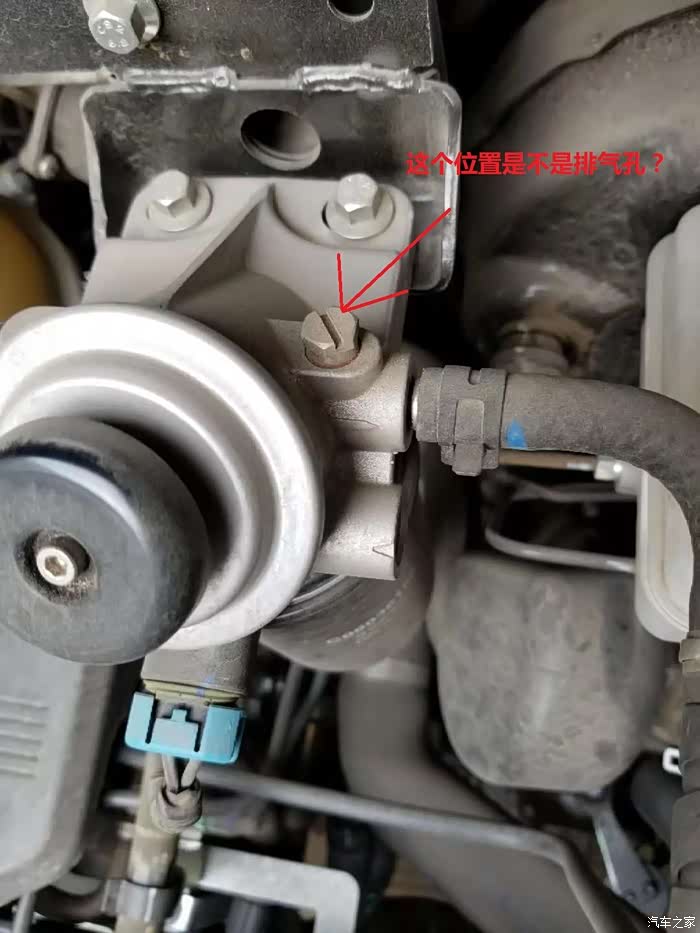

2,新的柴油滤清加上去好多人讲灌满柴油直接装上去就不用排气了,也有人将这个方法不好,会对喷油嘴有影响。个人倾向于排气,V80排气孔在哪边?
3,排气的时候是需要发动汽车的吗?
感谢能给予帮助的大神,谢谢
