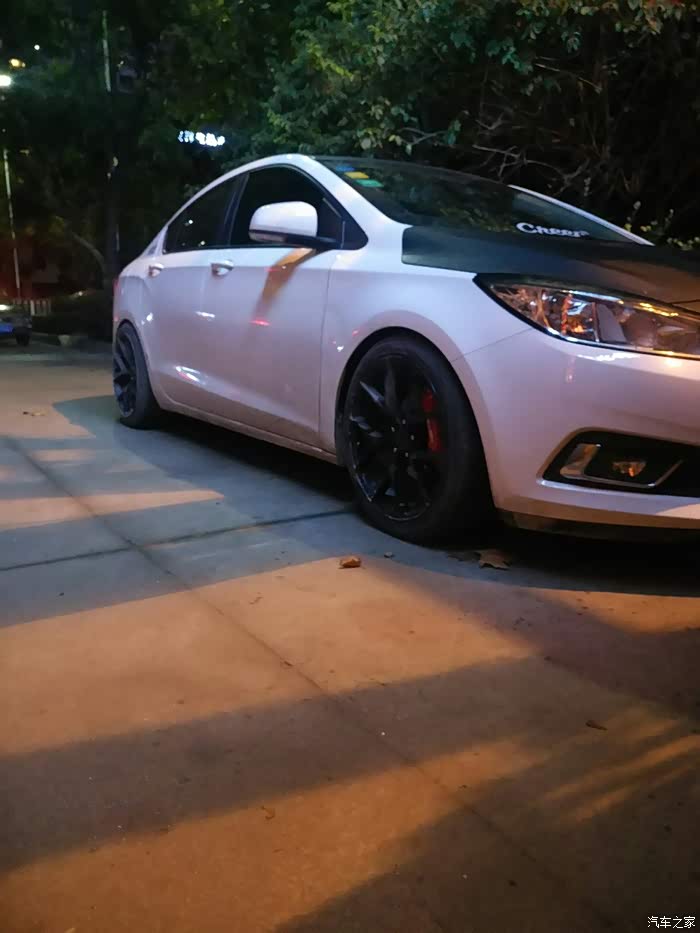

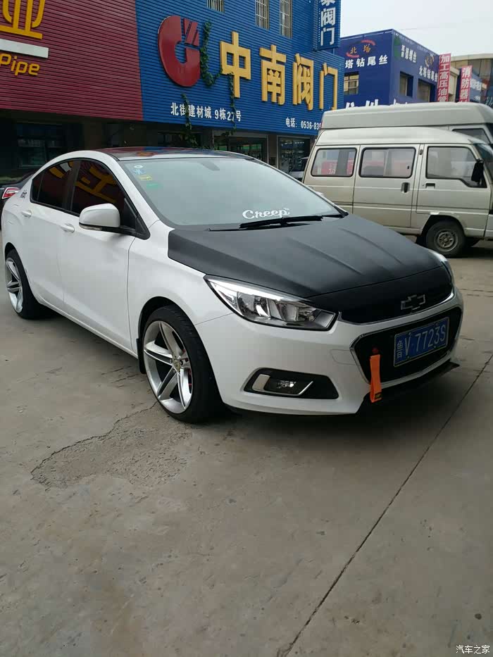

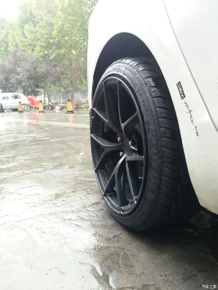

用了半年,又攒了些钱,想换绞牙了,俗话说一低遮百丑不假,因为我轮毂前边9J导致降不下车身。一狠心就把这套轮毂给卖了,又添钱换了一套POR台产轮毂,这次前后配了。给你们上图。还没有上绞牙。
这套轮毂很漂亮。比上次好看多了,哈哈哈
用滤镜修了一下。美美的。
就是这空隙太大了。5指啊,直接没发忍受,立马订上绞牙避震因为这款车型改的太少了,全国新科鲁兹上绞牙的球的过来从订货到我这一星期。接着给你们发我装绞牙的时候照片

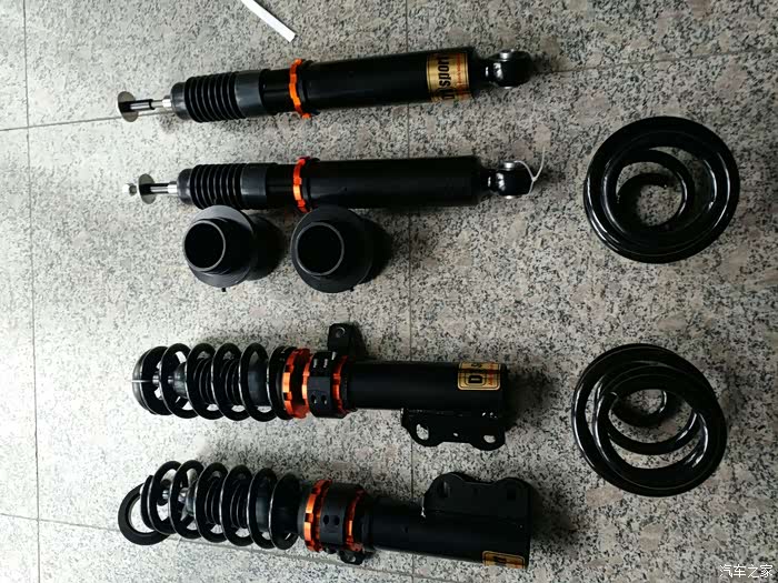

我很清楚我上这个图片喷子们就开始狂喷了,对没错他就是D1 国产。我买的高低可调版本。我喜欢改装没钱。能达到效果就行。我买来的时候还是挺忐忑的看网上都说D1不好异响啊,特硬啊之类的,看的我也心灰一冷了。
想退货我就给卖家打电话。说明了那些原因,卖家很负责的和我说绝对没问题都经过改良了。这心才放下。到货立马上朋友那去装给你们上图

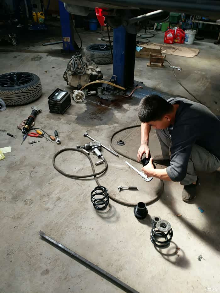

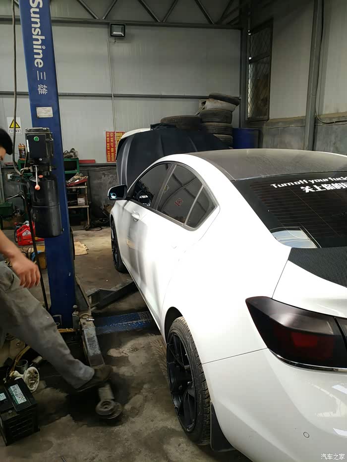

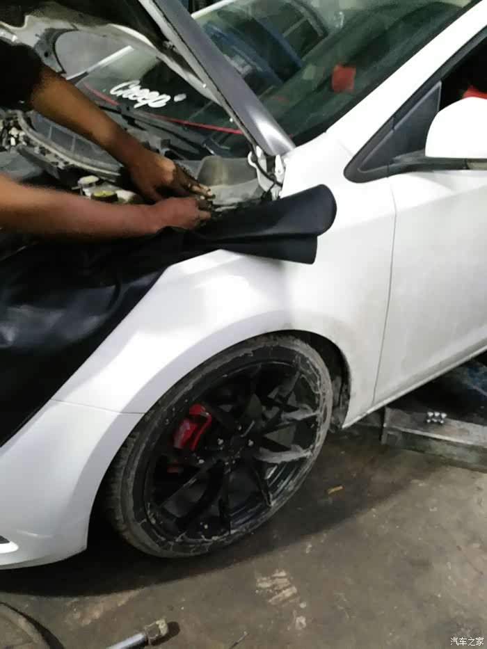

一早6点先去换行驶证因为我们这创城查的非常严所以一早先去换了证,换完立马开去朋友那还是给我装。

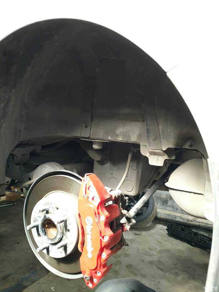

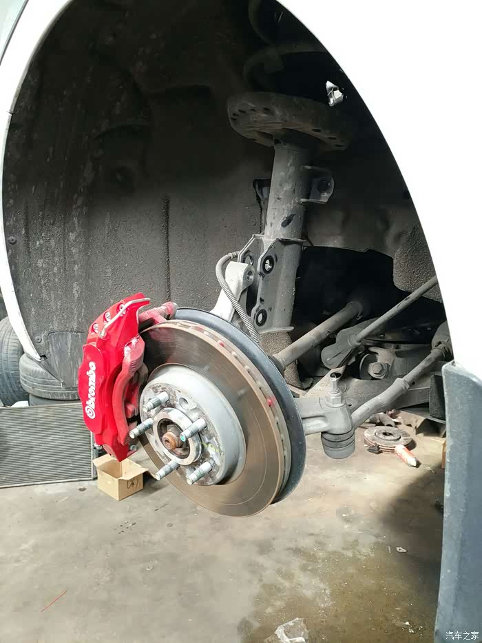

这卡钳是个罩。没钱换真的所以用个罩粘上了,改了轮毂刹车盘太小,特别的不协调,为了让他协调点从某宝买了刹车罩。效果很棒哦!
师傅很专业也很耐心,我寸步不离。一直看着他给我装
给刹车罩来个特写

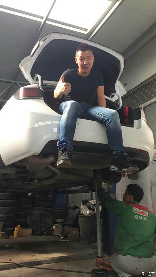

装后边绞牙还要我配合才行,坐了后备箱上师傅把我升起来让我压着车点,哈哈哈。

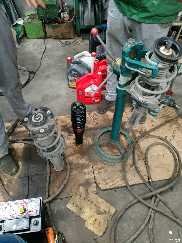

接下来我就跟头疼了,计划永远没有变化快,后边绞牙顺利安装开始装前边的时候麻烦来了。

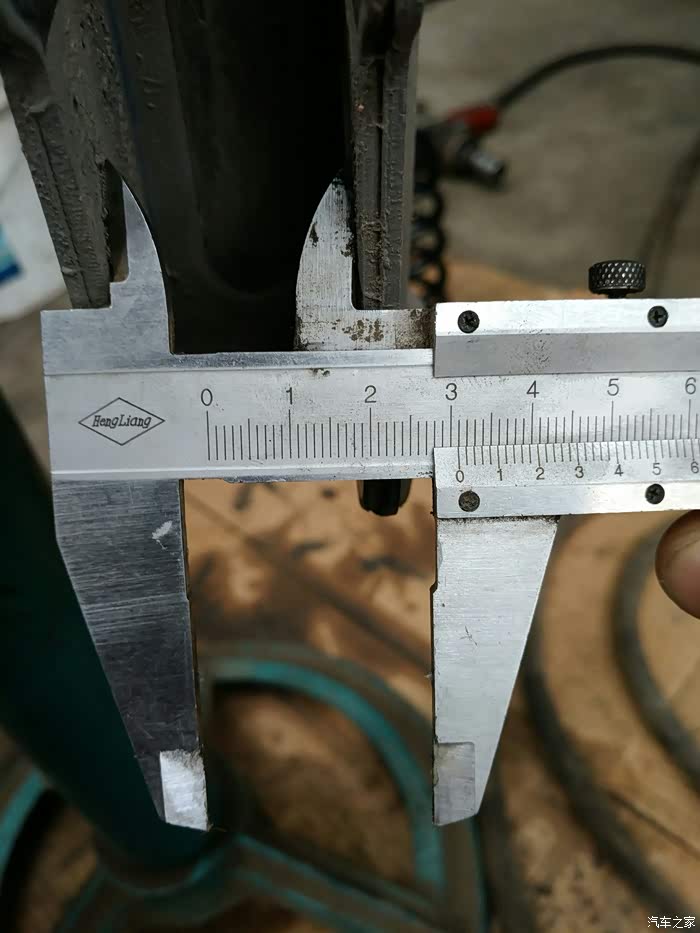

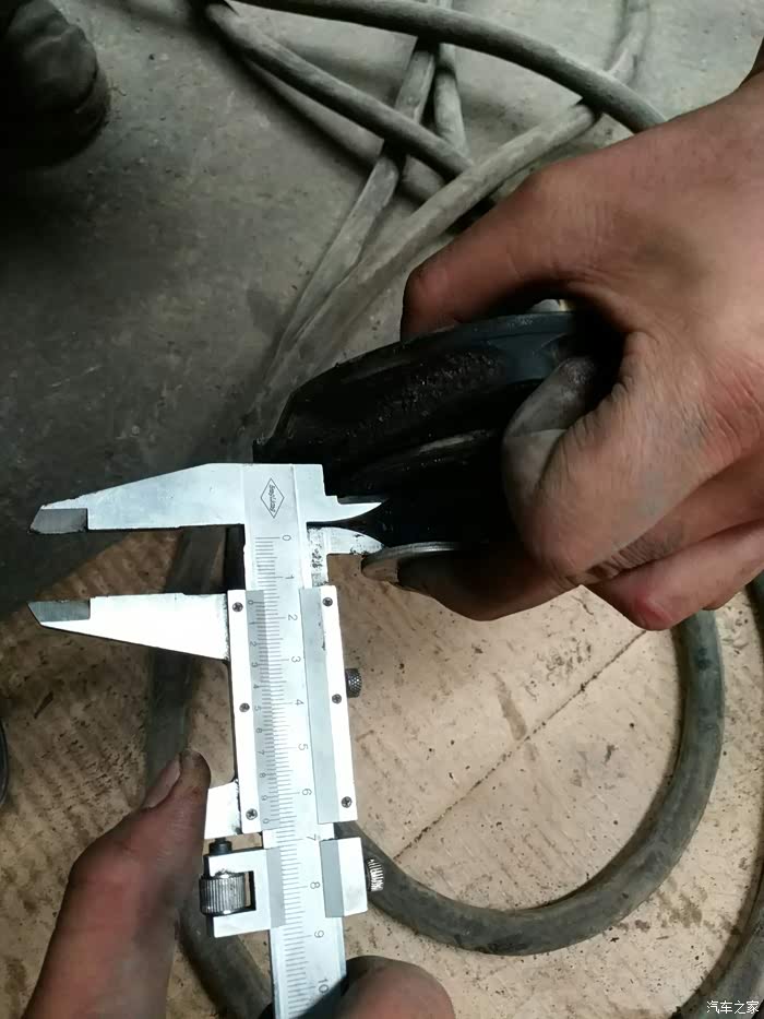

绞牙的低坐和车的孔不配差了2个丝左右,这个倒是好解决,但是不好解决的事来了。

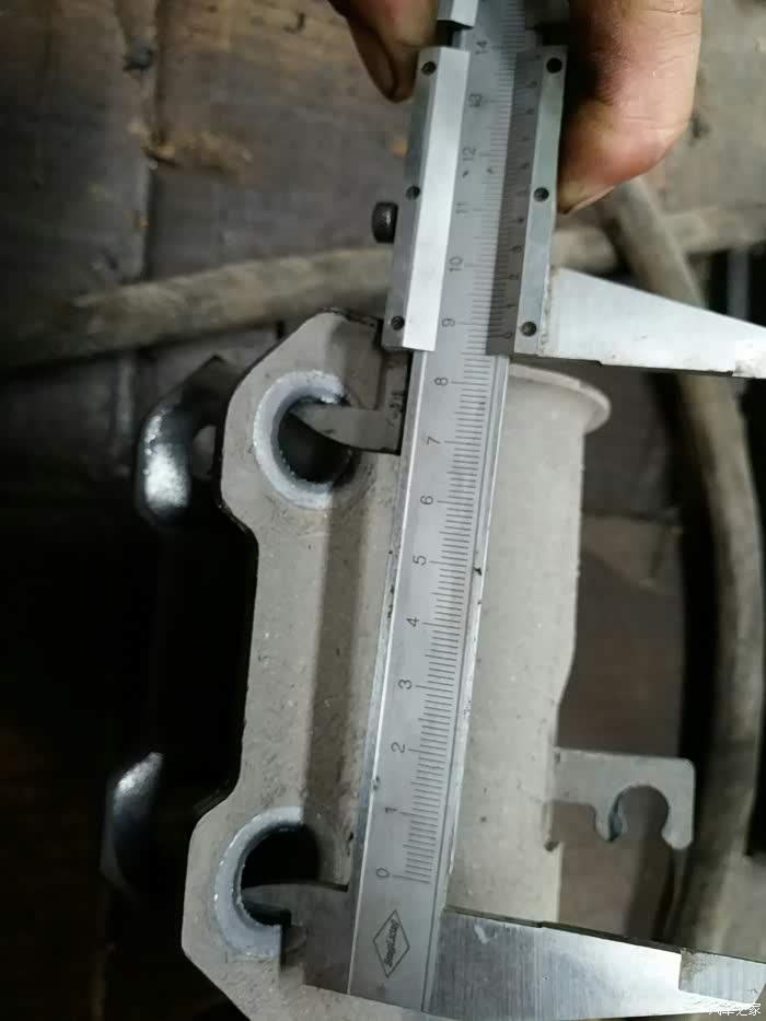

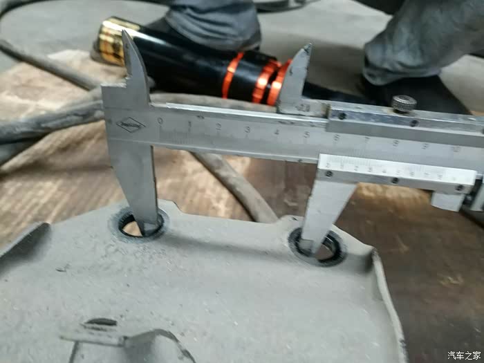

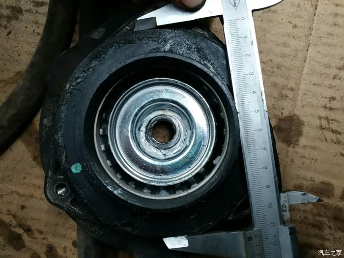

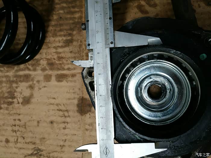

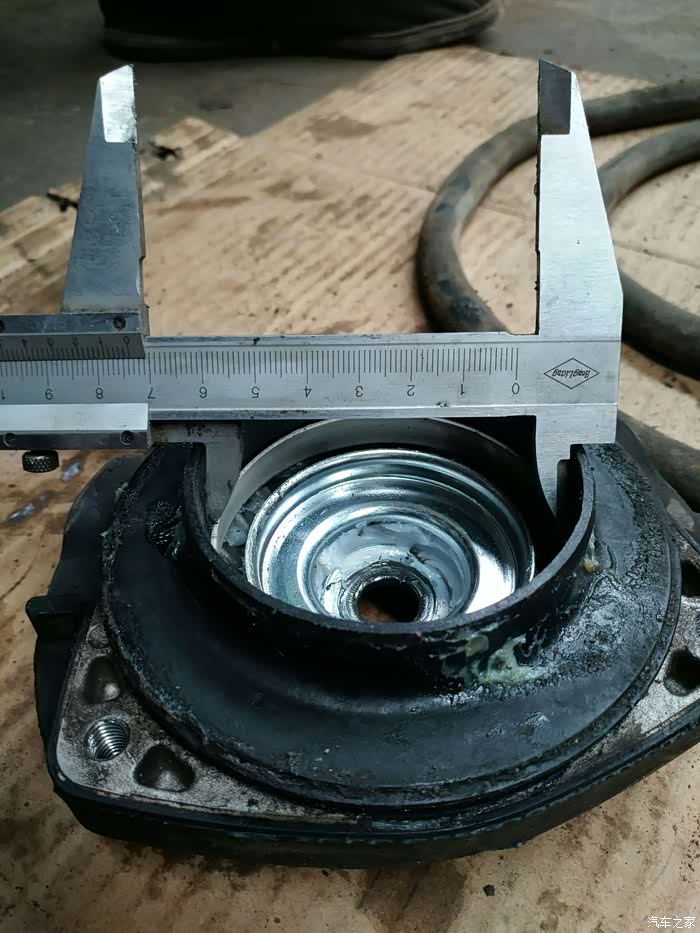

塔顶!我绞牙用的原车塔顶了,拆下原车塔顶往绞牙上按的时候麻烦来了。转接坐不行。根本不卡。当时傻眼了。接着打电话给厂家说明了情况,厂家说立马给我做新的转换盘。让我给他个尺寸。
各种量啊量
量阿量
继续量阿量
还是量阿量
必须量阿量
你们觉的有点烦跳过这一段吧,哈哈
努力量阿量
都量完了,厂家说第二天就能给我做出来。发顺丰给我寄过来。很感动,服务态度特别好。

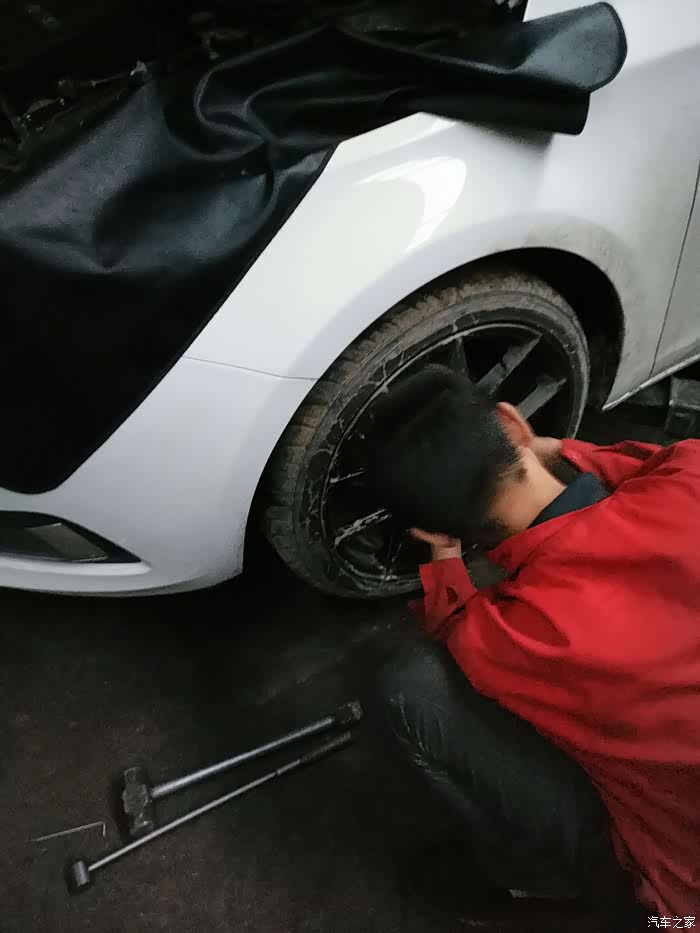

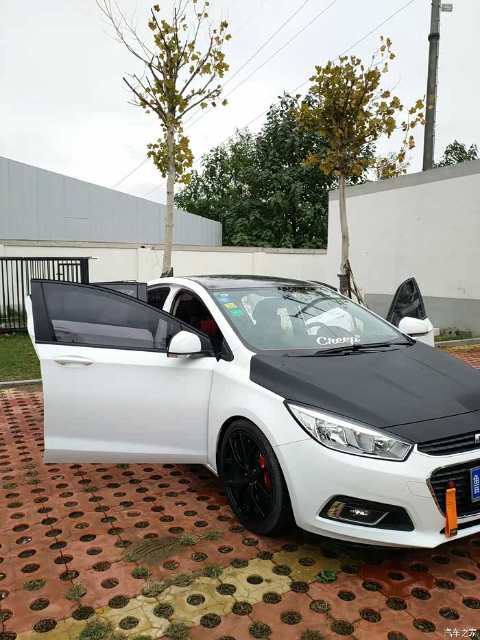

没办法啦,只能先把前边装回原厂避震,后边绞牙。关键我后边落到1指了前边原厂5指。我的天空!坐进车里我感觉我随时要发射。从改装店开回家不知道吸引了多少异样的眼光,开回家下车我那个晕啊。居然晕车了,再次我的天空!好不容易绞牙来了,立马班也不上了请假去装绞牙

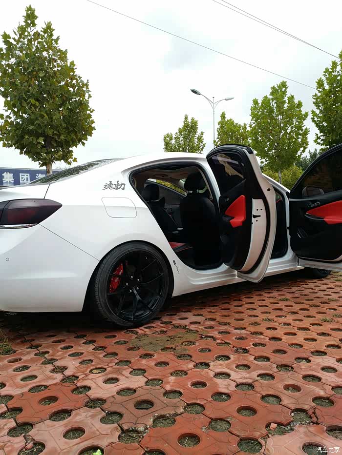

总算是能按上了,当时就怕又按不上。那我就笑了
过程没拍,因为能按上我太激动了。

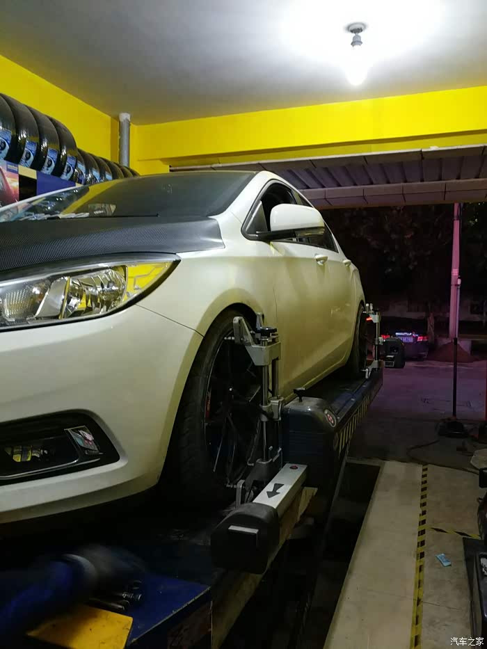

前边也是1指,弄好立马去做4轮定位,因为方向盘斜的太厉害了。还有前轮外八很严重。一天没忙死我,激动的饭都没吃,太激动了

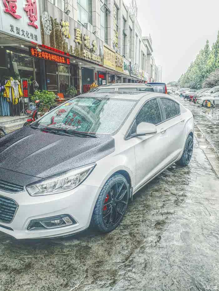

事后给自己车好好洗了个澡,
帅吧?不敢说全国我一个装绞牙的。但是在山东省我全是第一个,绝对的第一个!没有之一!
就是这么帅!
