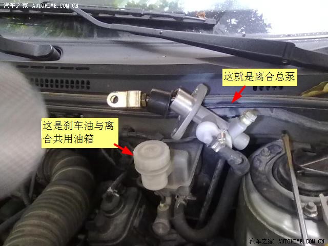

图解自己更换F3离合总泵与分泵的方法
如果发现离合踏板踩下去弹不回来,
最好的办法还是尽快更换离合总泵,
不要因为能多跺二脚弹起来就再开,
半路不能动弹就杯具了。
话不多说:看看怎样才能顺利更换吧。

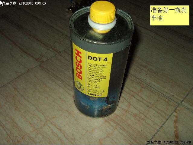

准备好必要的工具,
准备好一瓶刹车油,

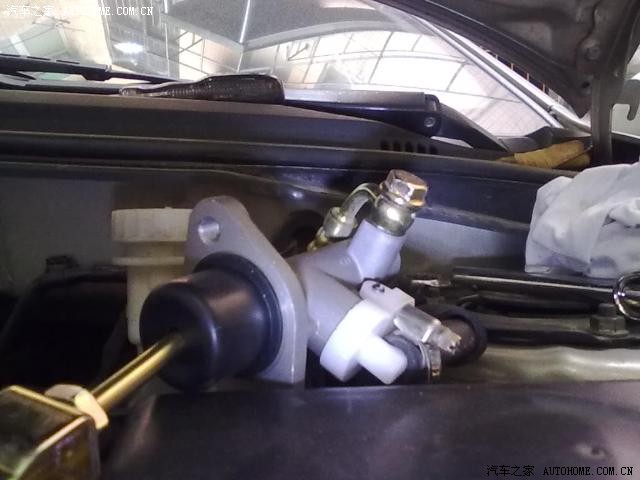

注意事项:
1 拆下总泵有一定的难度,动力能力弱的不要动,
2 一定要放气,否则离合踏板依然不能弹回来,
3 离合总泵与分泵都要分别放气,
4 工具中一定要有套筒板手,否则不容易拆与上紧螺栓、螺母。
5 如果分泵完好,分泵里面的油都要放掉:非常脏容易造成润滑不良而磨损。
6 放气时必须二个人操作:
  离合踏板往下踩的过程松开螺栓(放气),
  踩下踏板不放、收紧放气螺栓后才慢慢抬起踏板(吸油),
  这样几次后总泵才能充满刹车油,离合踏板才会弹起来。
(分泵放气方法相同)
