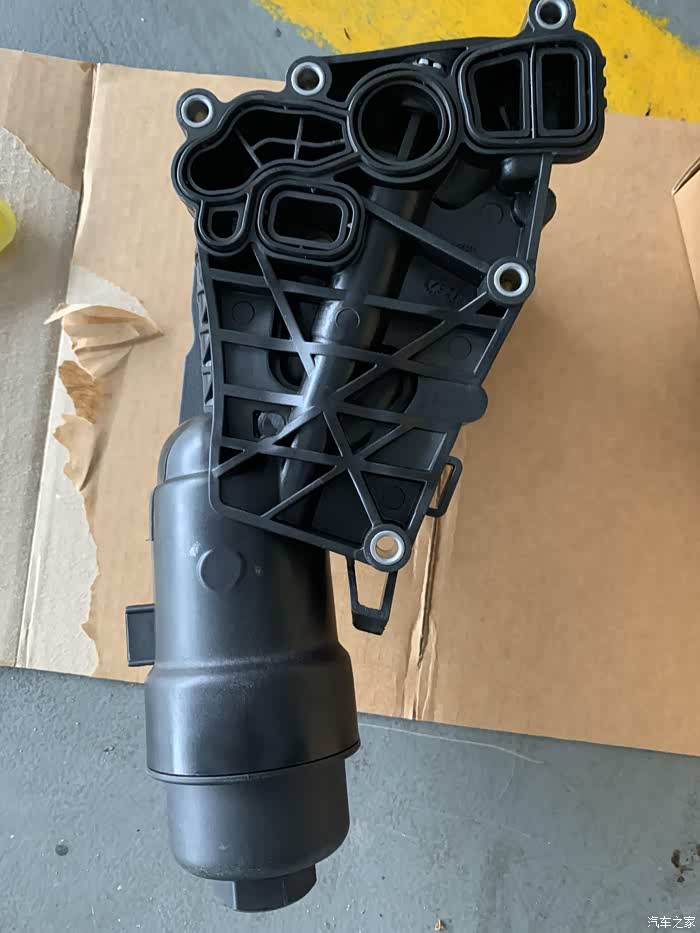

(3月23日更换完成)论坛首例更换机油底座作业

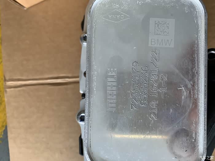

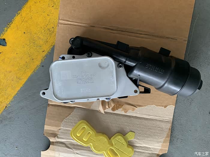

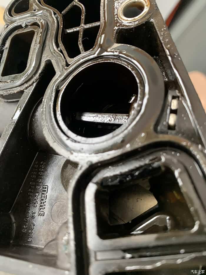

新的马勒品牌底座,生产日期是22年1月16日

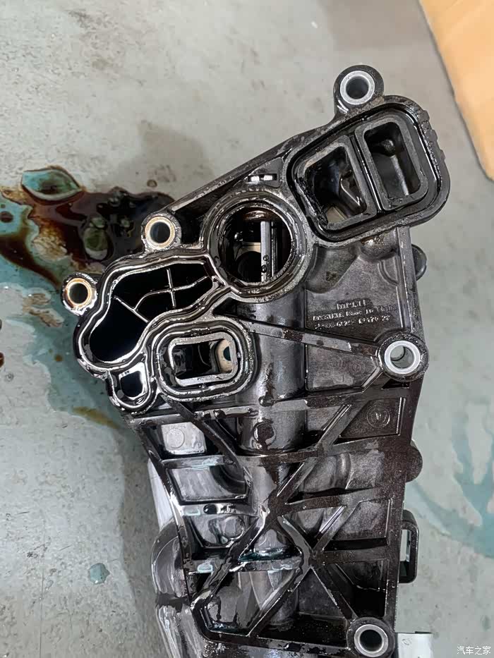

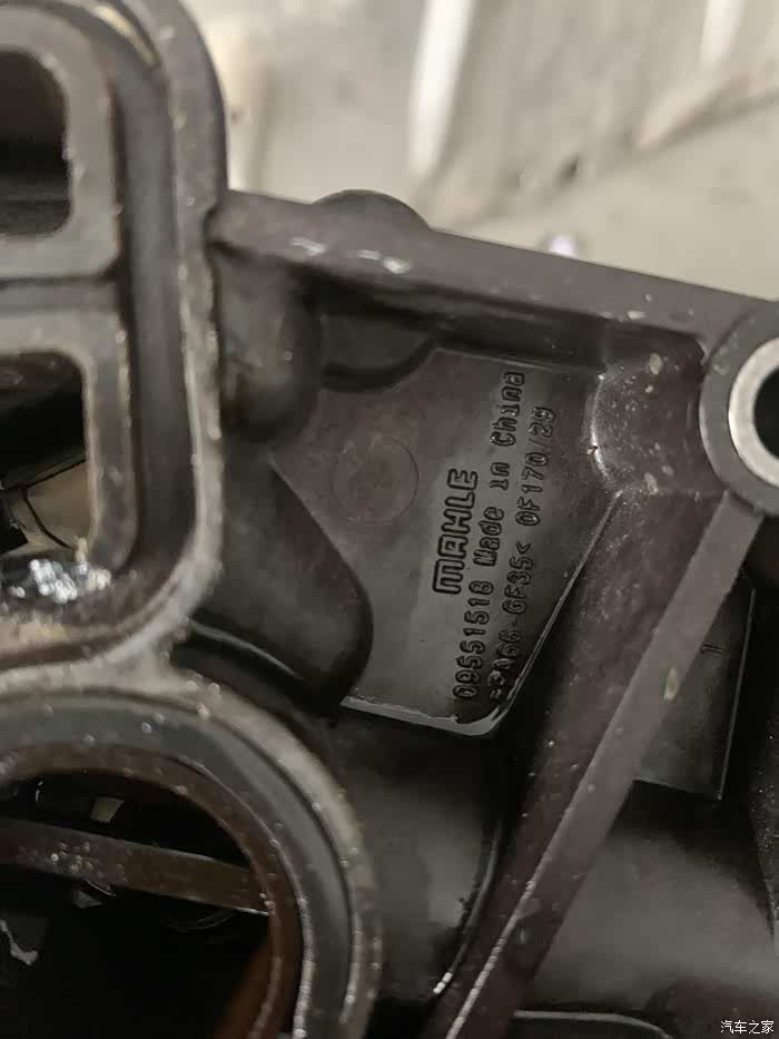

马勒机滤底座,原厂代工品牌

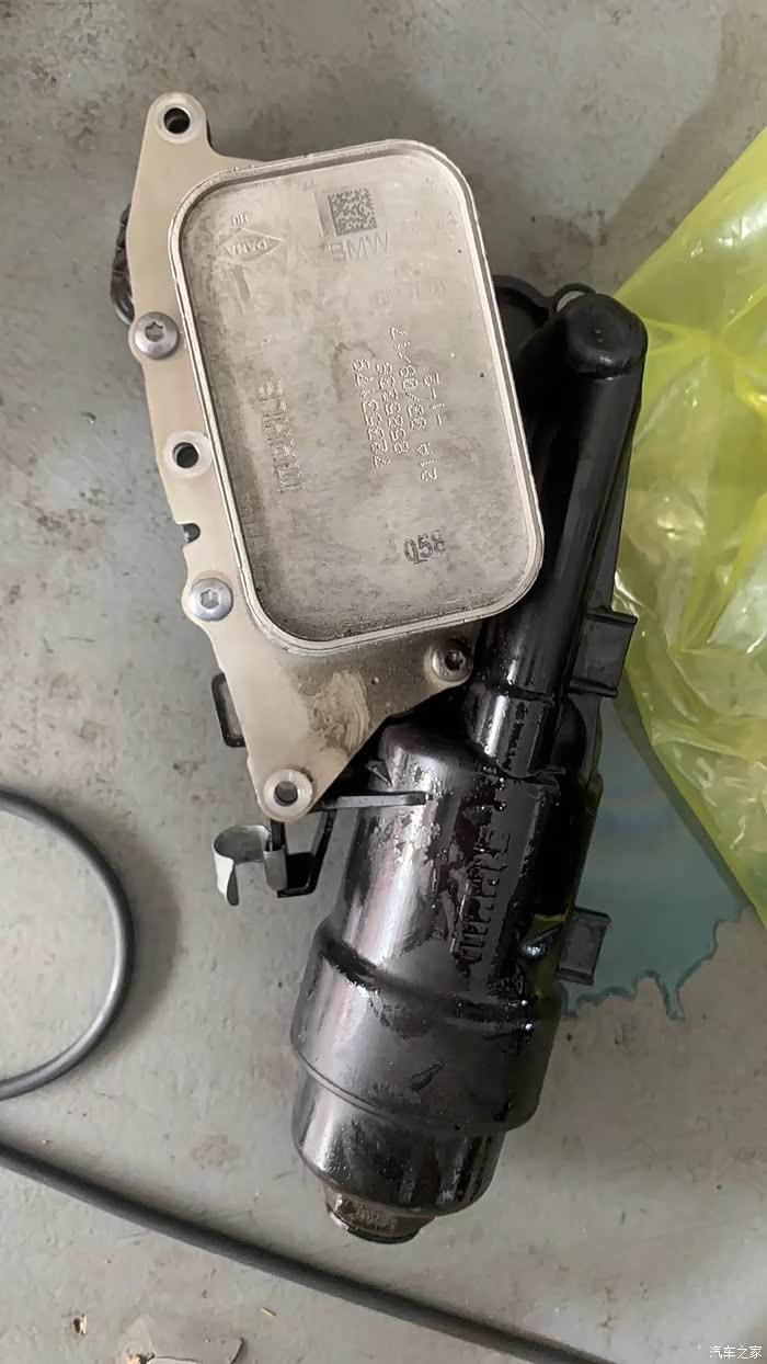

拆下的旧底座,看生产地是国产的

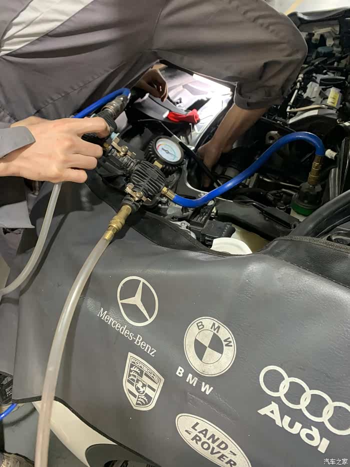

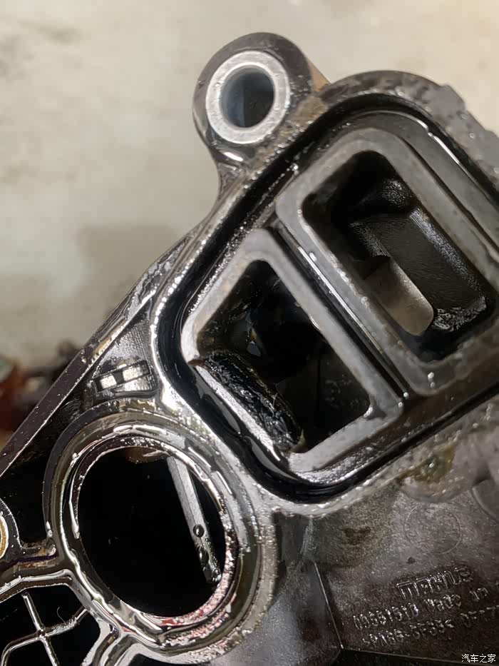

真空加注防冻液
漏水地方

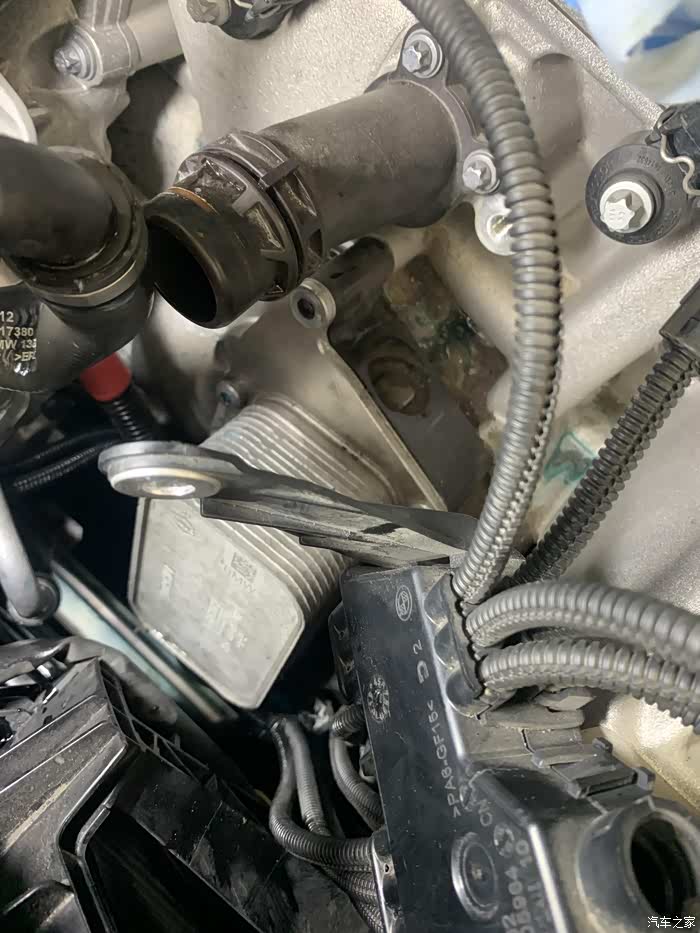

上面有个水管 接头,建议一起换掉,这个胶木的,迟早会裂,更换起来麻烦

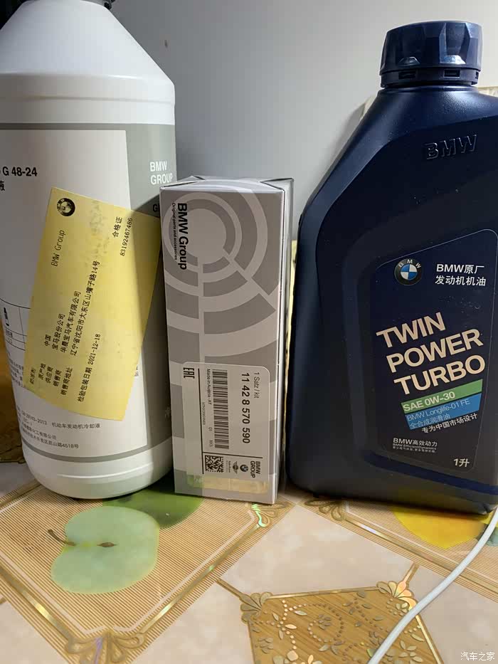

原厂防冻液,机油 ,机滤

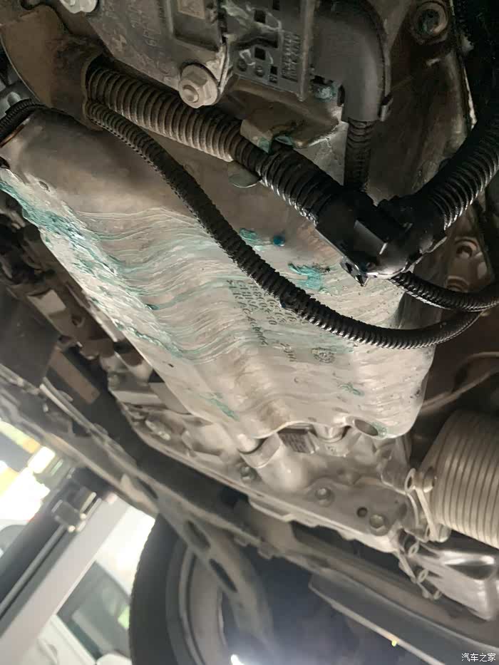

我他+良的也是服了,月初换的水泵,昨天打开机舱检查,发现从不会少的冷却液少了,还好没有报警,当时在高速上,提心吊担的开回来,以为是朋友换的水泵有问题,马上去朋友那里升起来检查 ,确认机油底座漏水,然后加满冷却液,接下来就是跟4S维修经理弄到厂家的维修流程文件 ,跟配件佬问价格,同时跟我朋友修理厂问价格同工时,首先说一下此款底座在4S的报价4150,配件佬报价原厂2500。而且到处缺货,看来是到了这款车这个毛病的高发期,不过好在有代工品牌,原厂的是马勒代工,之前一直由于宝马的专利保护不准马勒单独卖,结果朋友查到现在有马勒的可以提供了,价格1080.还有一个牌子叫马瑞利,查了一上,这个马瑞利是意大利的公司,也给BBA提供配件的,按理说质量也没问题,价格也是1080,另外,底座那里有一个水管接头,这个接头是胶的,时间长了会开裂,我在抖音上看到的,想到以后如果裂了再换麻烦 ,还得掏几百工时,所以没裂也一并换掉,原厂接头200块,也不贵,最后需要两支冷却液,机油也要添加 ,不过我也快到换机油时候了,就换新机油 得了,

这几年在论坛里逛,专门收集车友们反映的故障 ,最后还有一个漏 水的隐患就是涡轮增压器那城的进出水管里的密封圈老化,这个谁也逃不掉,如果发现防冻液少,但是检查水泵,节温器,机油底座没问题的话,就要检查 这个地方,。

3月22日更新:之前订购的马勒机油底座配件佬搞错型号,拿了五系给我,要求换正确 的,在朋友这里已经拆下来了,漏水的地方不是网上常说的中间那个孔,是边上那个。
3月23日,更换完毕,顺便换了机油 ,提醒一下,最好用真空加注防冻液,厂家要求的,以免空气排不干净,造成散热不好
