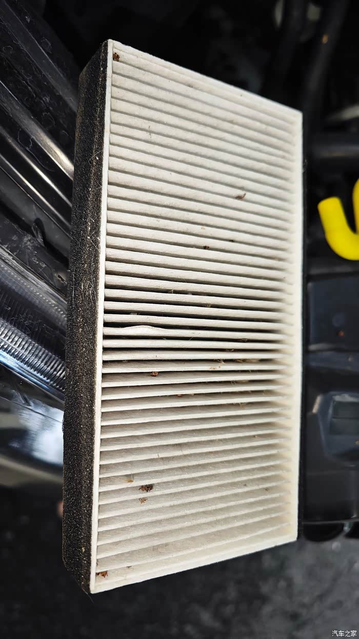

13个月没换外置滤芯了,居然不是很脏,记得以前外置滤芯必须半年一换否则就太脏了,武汉这空气质量改善很多呀 顺便把二年没换的发动机滤芯也换掉,一年前检查过不脏就又用了一年,这次不管脏不脏都换新的不能亏待了雪人.

发动机空气滤和空调外置滤芯,

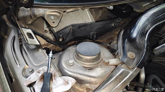

拆掉黑色挡水罩,开始清理凹槽里的碎树叶灰尘泥土之类的,平时有清理不到这里..........
有这个外置滤芯抵挡,用了10周年的野帝 空调风机里面才能一点碎渣都没有,

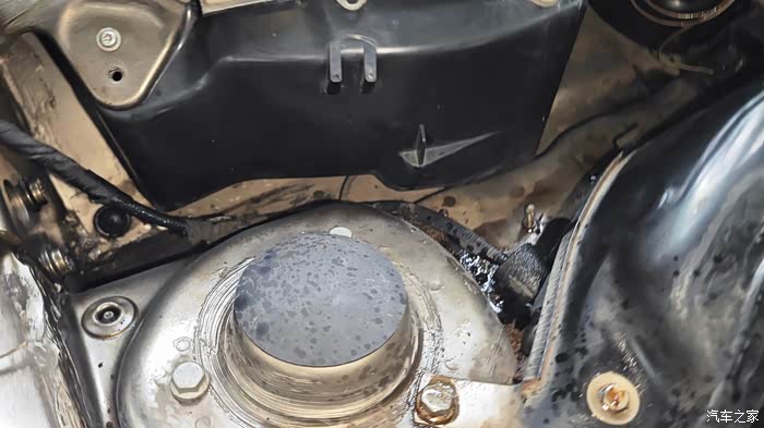

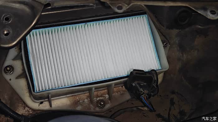

换上新的外置滤芯,严丝合缝,空调的外置滤芯是第一关,主要挡一些灰尘 碎树叶 小昆虫之类的,
盖回黑色防水罩,右下方二个有点锈的螺丝喷WD40,周边只要有点锈的都喷,

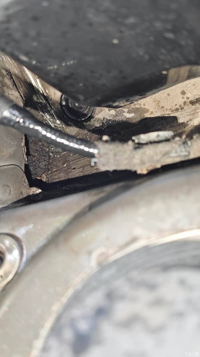

顺便疏通一下左边的流水孔,里面不少泥巴扣出来.............

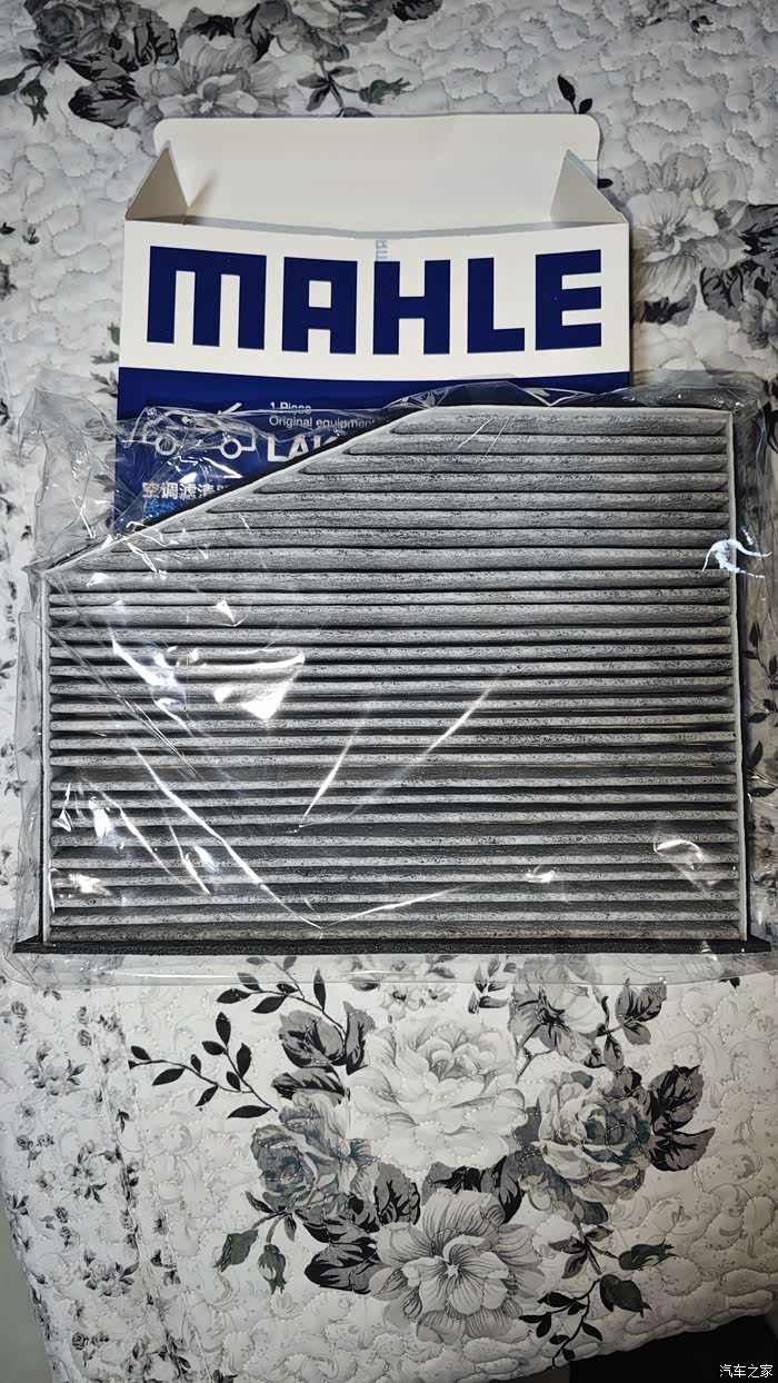

空调内置滤芯买的马勒活性炭滤芯,大品牌做工很好,

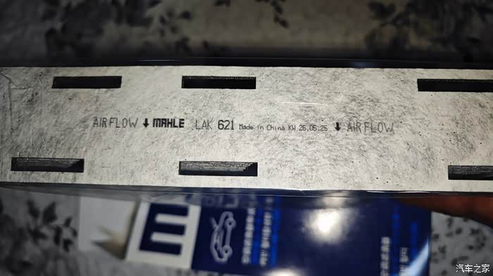

马勒 今年6月的产品,

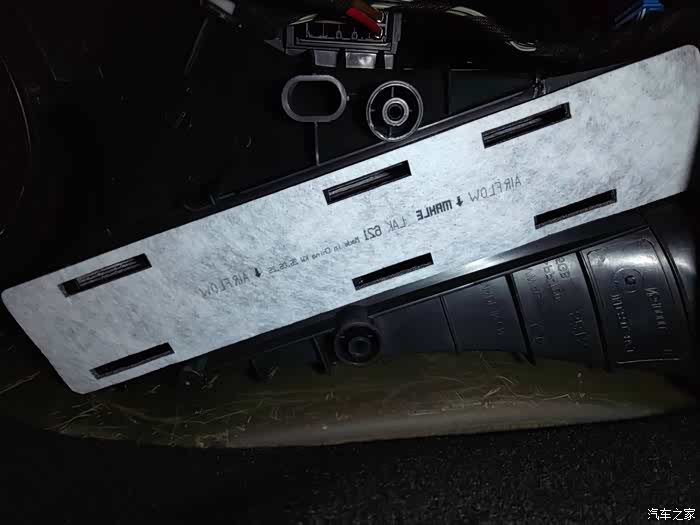

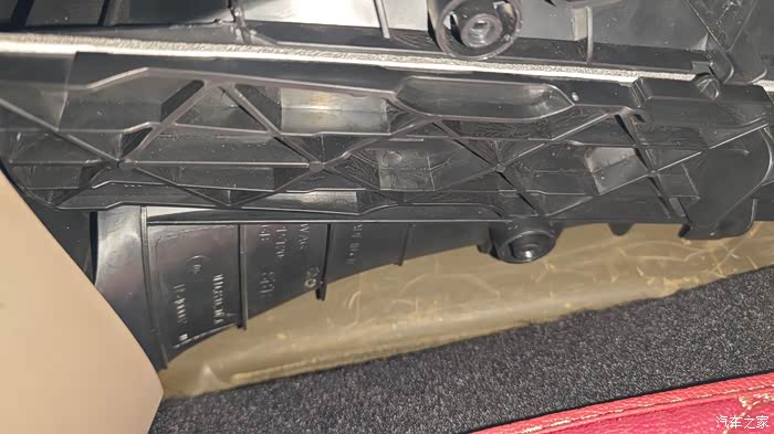

安装到位,注意箭头方向,
还是到副驾驶下面一个螺丝,然后长条活门向右侧滑动,就能更换空调滤芯了,

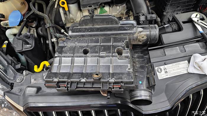

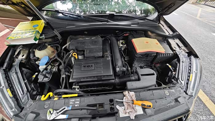

空滤盒拔起来,反面二个螺丝拧开,前后四个塑料卡扣也很好开,就可以更换发动机空气滤芯了,

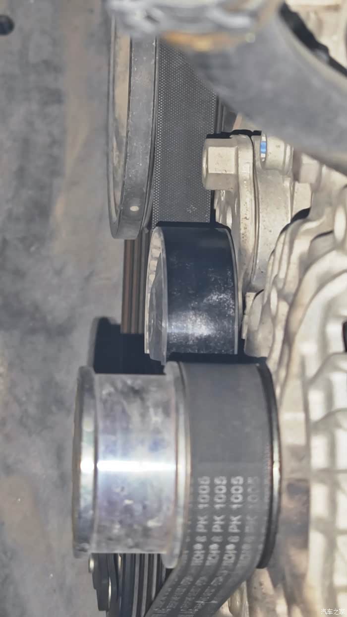

顺便检查一下发电机皮带,
搞完收工,话说我这钳子不错,可以很容易的夹开空滤盒二边的钢箍^_^
