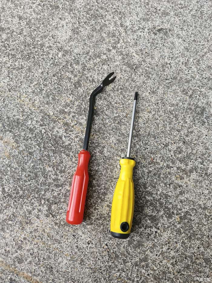

所需材料:第三方空调滤芯两片,卡扣撬棍,螺丝刀各一把。
