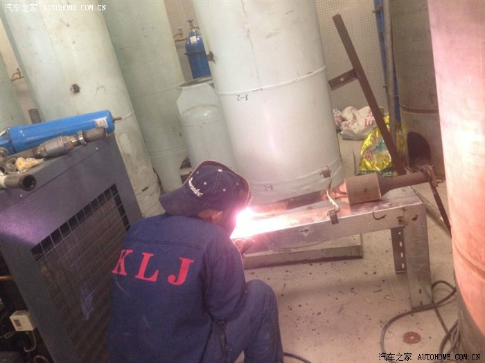

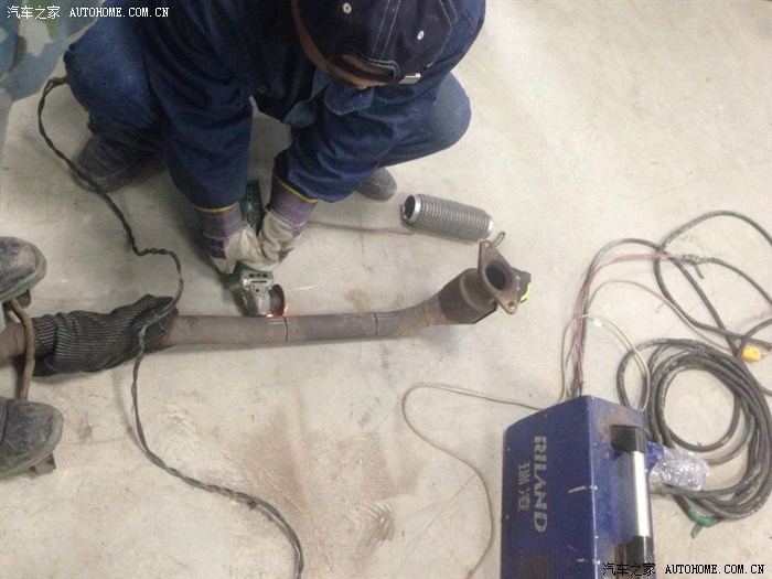

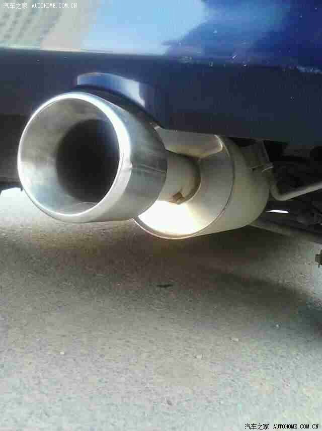

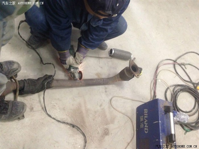

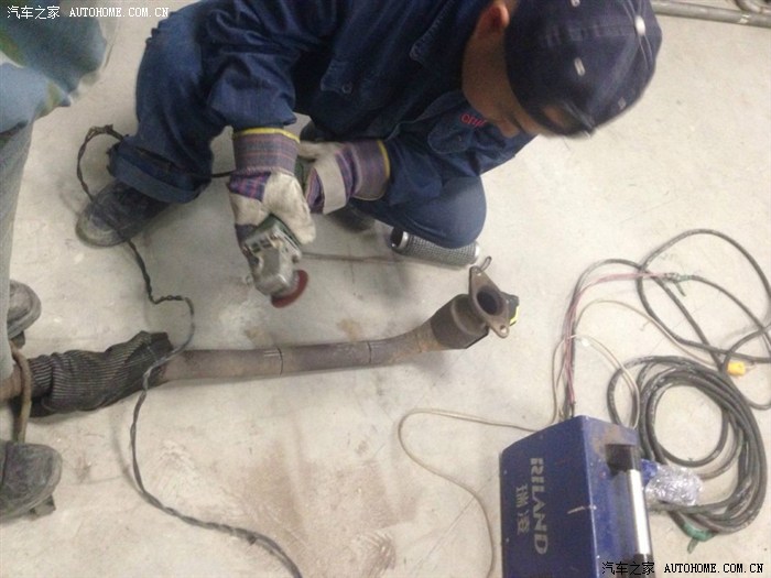

第一次写改装心得,一下子不知道如何说起了,想到哪就说到哪吧,忘记说的慢慢完善。就从去年没看论坛说起吧,最开始只是从车的外观小打小闹弄起,改了车标,但起车抖动和共振还是最大的一块心病,以为这车就这样呢,没办法了,只等着过段时间就卖掉换车算了,就在一次偶然的机会,浏览了汽车之家的论坛,看到了很多车友的心得,让我眼前一亮,才知道我这老马还能更好,最先吸引我的是罗成机脚,但由于我逛论坛的时间太晚了,罗成同志已经不搞机脚了,没办法找到,也就只能遗憾了,但最令我开心的是我看到了好多车友都在前几年改装了老表机脚,收到了超乎想象的效果,兴奋之余找到了老表的联系方式,先后用了一个月的等待,老表的前后机脚到货了,马上去朋友的店安装,后经和老表兄沟通,说排气管软连接也有减震效果,因为是改完效果实在太好了,毫不犹豫的在淘宝上买了软连接,找朋友安装,其实后来在鼠版的帖子里都见到了,都弄完后,又觉得不过瘾,相继换了逍客的cd机和方向盘音量控制键,加装涡流进气和内回压排气管,动力有所提升,加装机油透气壶,感觉能省电油,但没有科学依据,不做最后评判,仅供参考分享给车友们,因为是第一次写心得,没有连贯性,请兄弟姐妹们轻点拍,呵呵!接下来上图分享给大家,希望能给没改装和正要改装的车友一点启发吧!这是朋友的单位专门焊白钢设备的师傅,很认真的帮我截断排气管焊接中

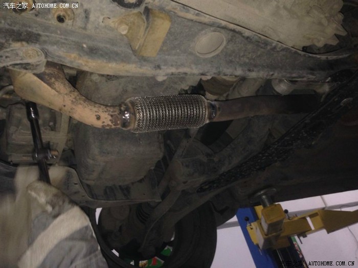

图片顺序有点乱,还是截断的图片 哈哈

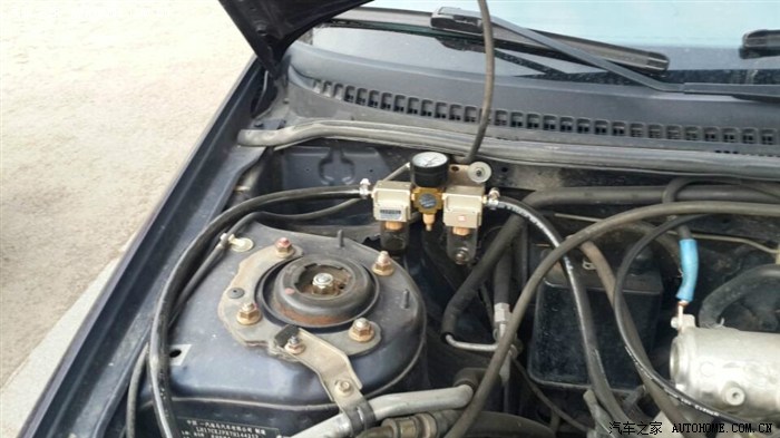

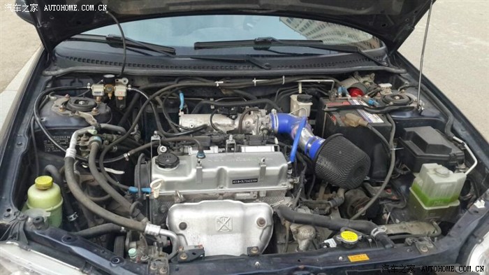

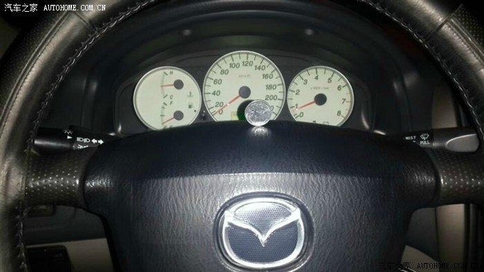

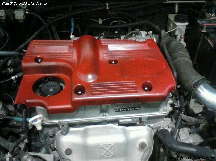

焊接成品装车,由于当初安装老表机脚的时候和朋友一起安装的,太兴奋了,忘了拍照,只能在这张图上的右边看到地拖和后机脚的一点图片,抱歉了。这里要特殊感谢下老表兄,当我把前后机脚换完后试车,当时那种感觉真是无以言表,太静了,高兴的想骂人,哈哈!这种形容不太恰当,见谅,这个软连接是安装完老表机脚后,过了半个月弄的,效果可以说是锦上添花吧,一点不夸张。现在这车也不准备再卖了,顶多是再添一部车了,一直开到天荒地老吧,爱死小海了,哈哈这张是安装完老表机脚后,怠速时照的,仔细看可以看到,当时的怠速时750噢,这要是以前早就抖动的不行了,根本谈不上立银币了来张发动机仓的全景,可以看到涡流进气和机油透气壶,另外还加装了10平方的搭铁线,也叫地线,分别接到了节气门、发动机。变速箱。车体外壳
机油透气壶的特性,跑1000到2000公里,里面就有残液,得倒掉

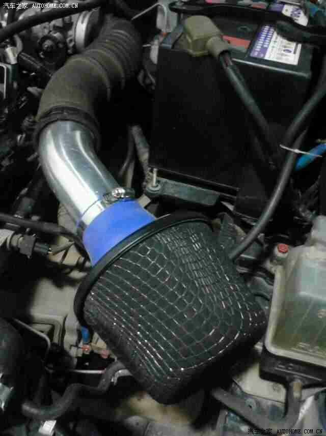

涡流进气的特写,开始时我是直接把前面的软管都拆掉了,后来急加速的时候,由于管太短,里面的空气少,急加速很容易产生真空,发动机爆震,也就是起速要顿一下,后来请教了群里的朋友,把前面的软管加上,问题解决看论坛之前,自己在淘宝上淘的,内回压排气,声音低沉,低调的选择哈哈,特意说是看论坛之前,是因为这么多年车的共振是因为车没劲引起的,结果加了涡流进气和内回压排气没解决,就是提升点动力而已,后来在论坛上才找到症结解决的

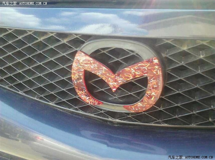

后弄的车标 哈哈
前中网恶魔车标,这可是我纯手工DIY啊,自我欣赏中,嘿嘿

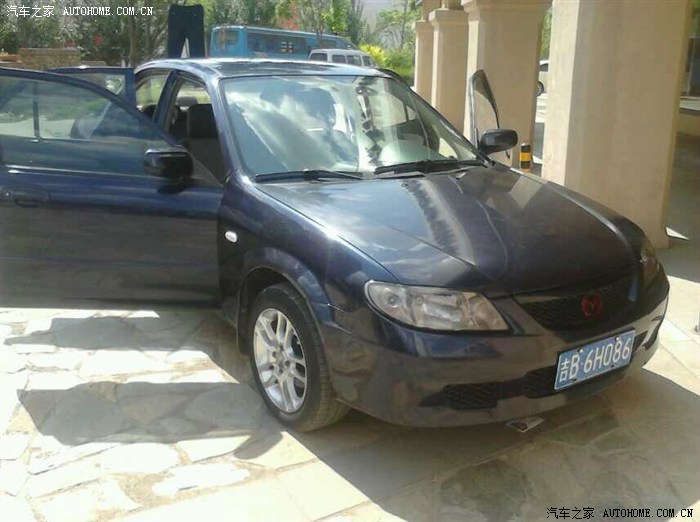

来张前脸照片吧 是上周日天气太热了,把门子打开透气时顺便照的

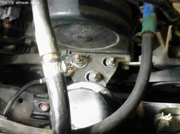

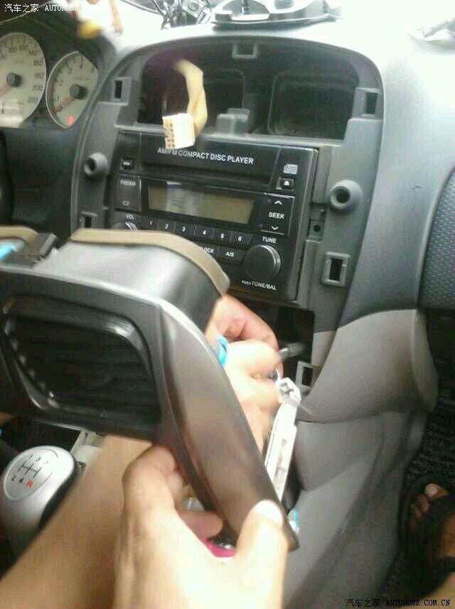

换个角度这个图片是改装的右机脚,整体向发动机方向移动6毫米呦,是我们单位的劳模用铣床给弄的 呵呵 由于之前换了老表前后机脚和软连接,效果不是很明显,但能起到画龙点睛的作用,现在在车里只能听到内回压排气的跑车声浪,不敢说和凯美瑞静音一样,但也差不了多少了,相对之满意,哈哈上几张改逍客cd的图片吧
测试中

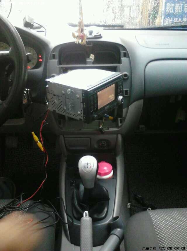

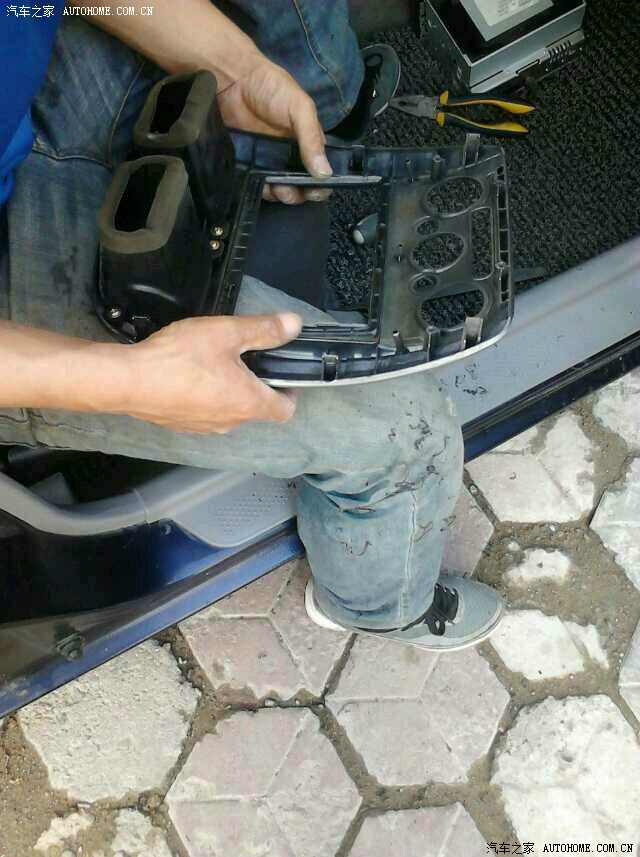

拆卸原车cd
还是测试

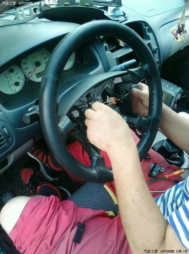

小姜师傅忙碌中,安装方向盘音量控制键

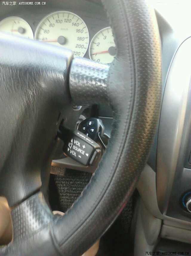

控制键安装,完工效果图,顺便说下这个控制键还是在鼠版的帖子里看到的,之后淘来弄的,还得感谢鼠版的帖子给的启发

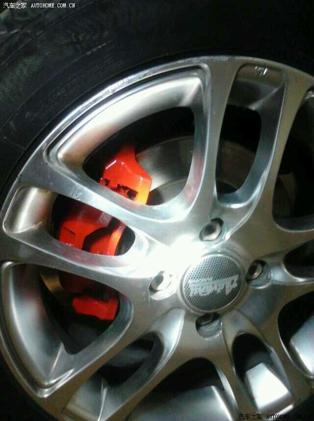

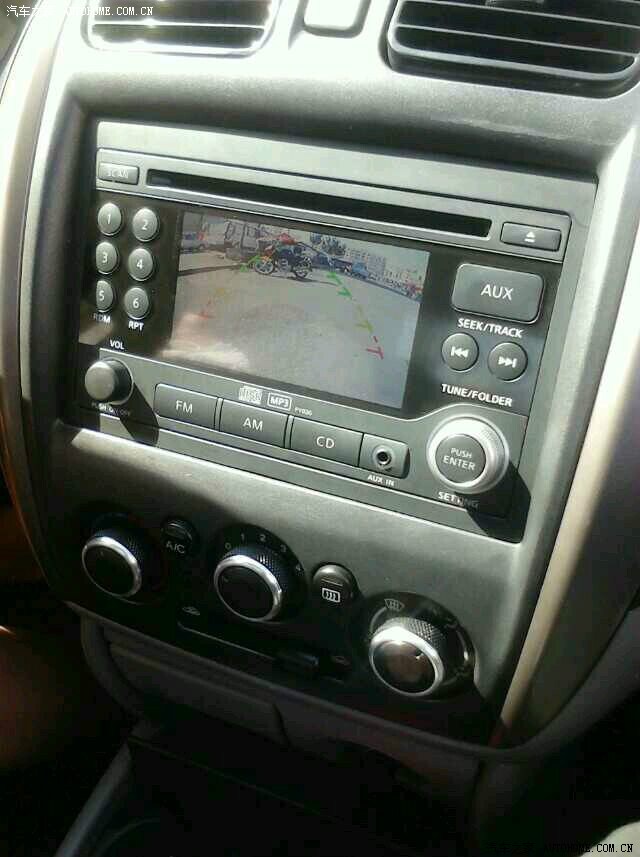

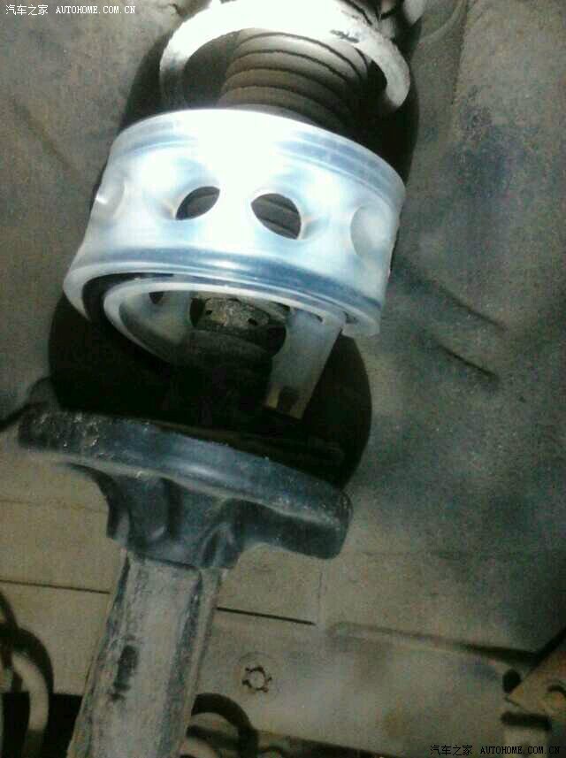

逍客cd倒车影像效果图,说实话这个cd音质还是不错的,高低音清晰无杂质,很赞,还在后备箱按键那边连接了usb插口,由于usb插口那得安装个按键切换,还没装就没照照片,过几天弄好了再补上吧由于是给车减震弹簧加减震胶,趁拆轮胎的机会把刹车钳给喷了红色 很酷吧
加装了减震胶的效果,说说这个行车效果吧,感觉没有以前的过坑咣咣的声了,柔软了许多,小海有中高档车的感觉了 嘿嘿
四个刹车钳喷完还剩了点 突发奇想 就变成这样了 由于剩的不多 效果不完美 以后有机会再弄吧 喷漆是淘宝上买的 20多一瓶 耐高温的那种 不是做广告啊 估计是得有车友问 我就提前说了 呵呵 还在驾驶侧中控那边加装了开锁按钮和电加热座椅4s店专供的那种,开关5档调节,忘拍照了,改天补上。 小海改装前后能有半年时间吧 一直都想发论坛写心得但总觉得还是要改装的稍微完整些再发,这不就半年过去了,写的不好的地方请大家批评,要是能得到加精就最完美了,也能激发我继续上心得的动力和信心嘻嘻!最后祝车友们开心,业主论坛的版主事业顺意!
