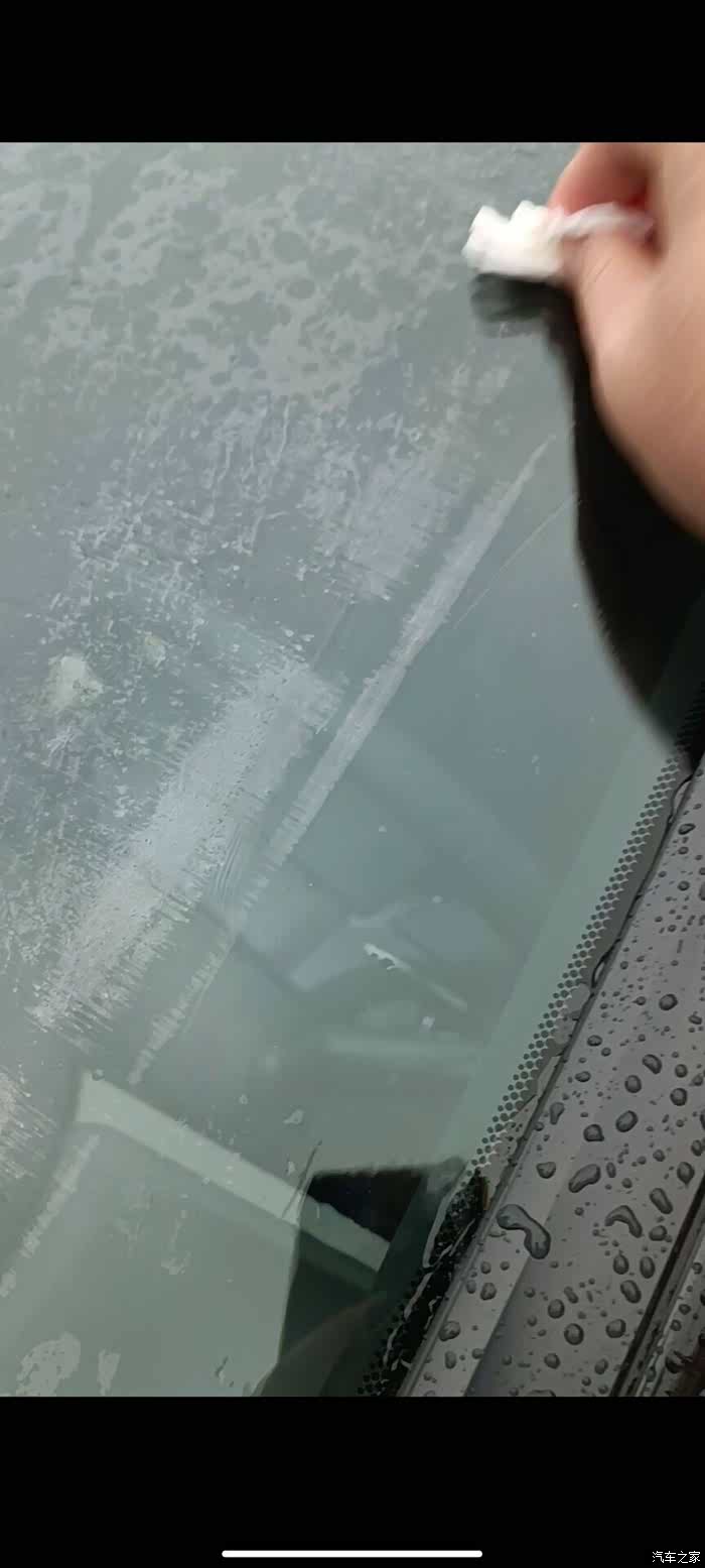

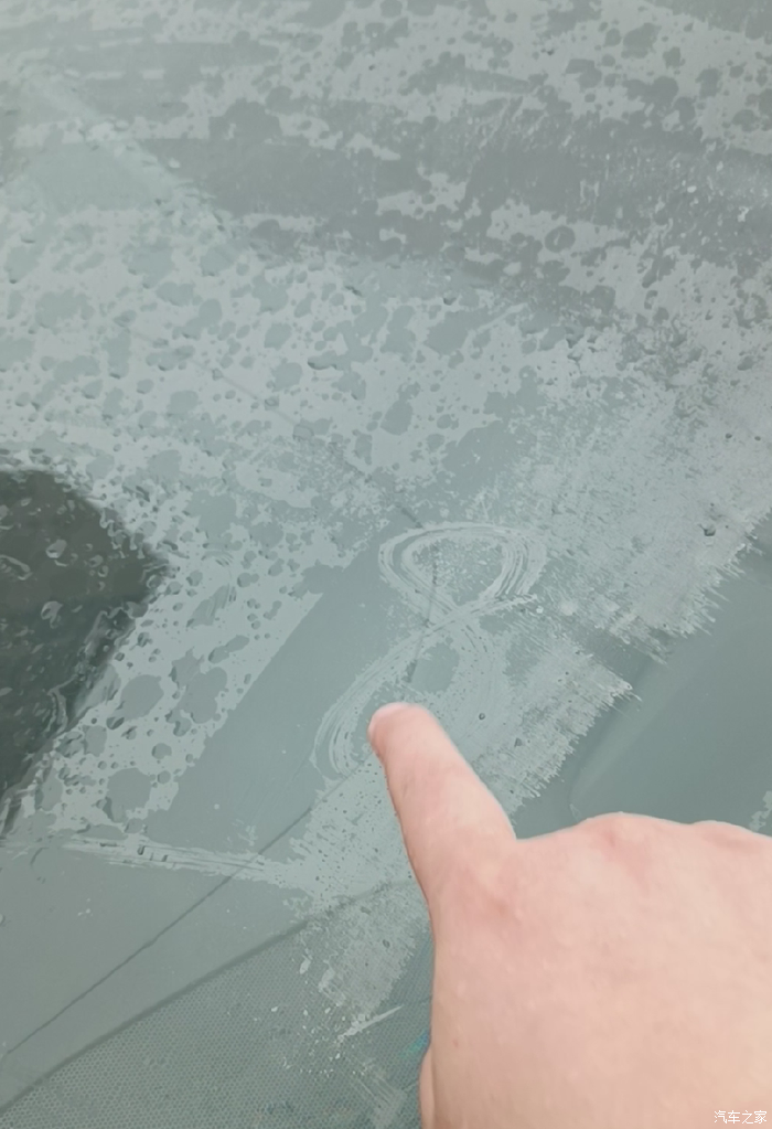

新车提回来的第一天,就给了我一个终生难忘的 “下马威”。当天开车上路就遇上大雨,开雨刷后前挡风玻璃突然变得白茫茫一片油膜,前方路况完全看不清楚,右拐的时候差点撞到右侧的行人,现在想起来都后怕。我赶紧停车,发现前挡上有个“8”字,在 4S 店的服务群里反馈,按工作人员说的用纸巾反复擦都擦不干净,当天下午只能把车开回 4S 店。工作人员拿了专业的粉白色清洁粉末,反复刷了好几次都没法彻底清理干净,最后更换了全新的雨刷胶条,油膜还是有。 —— 提车第一天,我的新车就进了维修车间,换了原厂配件。4S店也没赔偿,投诉了几个地方,都是转到一个客服接待,说我不管投诉到哪里,都是他负责。之后整整一个月,我下雨天根本不敢开这辆车出门,生怕再出现视野不清的险情,这段时间的心情就特别的差,买新车受气。直到一个多月后,这个油膜问题才慢慢好转。雷克萨斯连新车都不洗干净,不检测就交车,无法想象。万一有车主第一天进高速,又突然下大雨,肯定就车祸了。

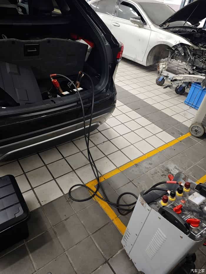

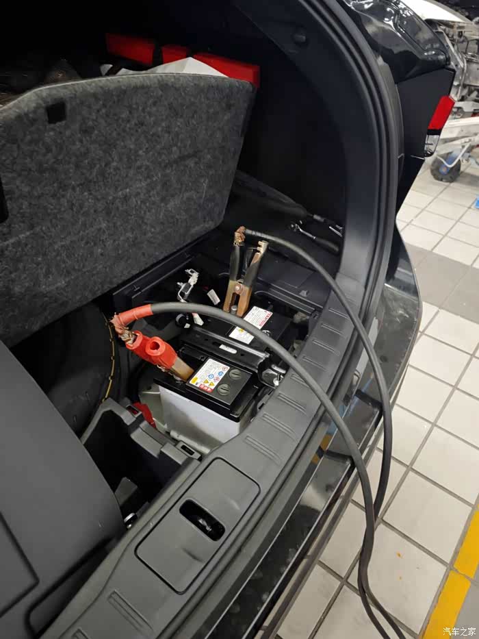

本以为这只是个偶然的小插曲,没想到更大的安全隐患还在后头。2026 年 3 月 8 日周日,本来开开心心准备带孩子出去玩,结果车辆毫无征兆电瓶亏电,车门都打不开,只能叫救援搭电。旅程取消,整天都没有好心情,后面几天还担惊受怕又无法启动。过了一周以为好了, 3 月 17日再次亏电,这次的经历更是让我后背发凉:车门能打开,但我关上车门准备启动时,车辆直接熄火无法启动,车门瞬间锁死,懵了一段时间后,试了机械把手能开门。既然没电为什么车门能开一次?万一刚把孩子放安全座椅,放钥匙的包又放副驾,回主驾的时候门被锁住,机械钥匙也在副驾,娃又在车内,车门无法打开就非常恐怖。没电就不要让车门仅开一次。

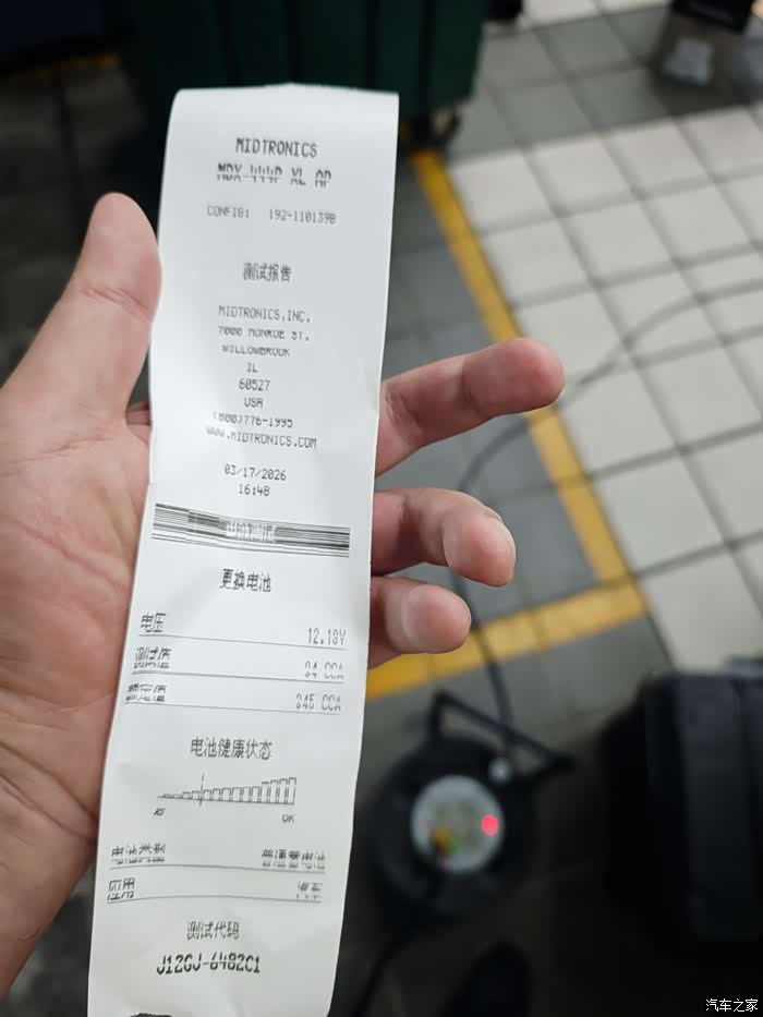

最后我只能把***去 4S 店检测,工作人员给我更换了12V新电瓶。原车上是日本产的电池,但换上的是国产的电池,这周我一周索要电池的一些信息一直没给,不知道有什么猫腻。而就在我换电瓶的当天,我在 4S 店碰到了另一位同款2023 RX350h 的车主,他的遭遇比我更无奈:他的车也是经常性电瓶亏电无法启动,刚过两年质保期,只能自己掏腰包自费更换电瓶,她最开始在外面喊这个车无法启动,我听到后和她交流了一下
,发现是同款车,同样的问题,多次无法启动,平时都是开短途的,她说每次不能启动耽误行程,一直都没有好心情,气的真想把车砸了,她还真在车顶上砸了几下,不过是轻轻的。等我换完电瓶。当天下午 6 点多,我刚走出车间,一个 4S 店的客服就在我边上高声喊:“某某某快去搭电,又有车要搭电了!”—— 连 4S 店内部都把搭电当成了日常工作,足以见得雷克萨斯亏电趴窝的问题有多普遍。
4S店说我用车不当,开车太少,建议我以后每周跑半小时高速或者每周开一次三小时的远程空调。
但我后来才知道,这根本不是 “用车不当” 的问题,而是雷克萨斯乃至丰田混动车型的通病 —— 充电逻辑有明显的设计缺陷。这款车对短途行驶极度不友好,日常市区代步、买菜、接送孩子的短途路况,车辆几乎不给 12V 电瓶补电,电瓶长期处于 “吃不饱” 的亏电状态,寿命被大幅缩短,亏电趴窝成了常态。
更让人寒心的是,厂家明明知道这个问题的存在,却偏偏不给我们 2023 款的车主推送升级。摆明了就是怕召回影响品牌形象,怕承担整改成本,甚至等着车主过了 2 年质保期后自费800元换电瓶,把设计缺陷的代价,全转嫁给我们消费者。我也问过道路救援的工作人员,人家说现在丰田、雷克萨斯混动车型的亏电搭电求助天天都有,早就不是个案,就是普遍存在的通病。可 4S 店给我的解决方案,竟然是让我 “每周远程开 3 小时空调” 来维持电瓶电量 —— 明明是车的设计问题,却要我额外花钱烧油、花时间惦记着做 “保养”,这就是雷克萨斯宣传的 “省心”?
