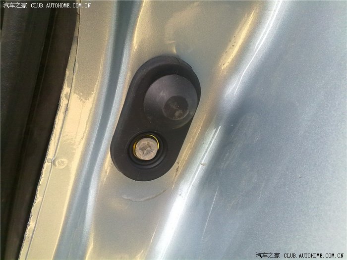

自己动手加装门灯开关,开关从4S店购得,原装货9块钱一个(其实这个跟F3是通用的)。因原车没有预留门灯开关的线,所以需对门灯开关的接口进行改造,具体改造过程看图吧...

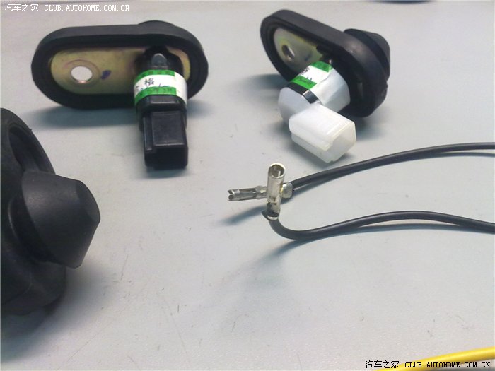

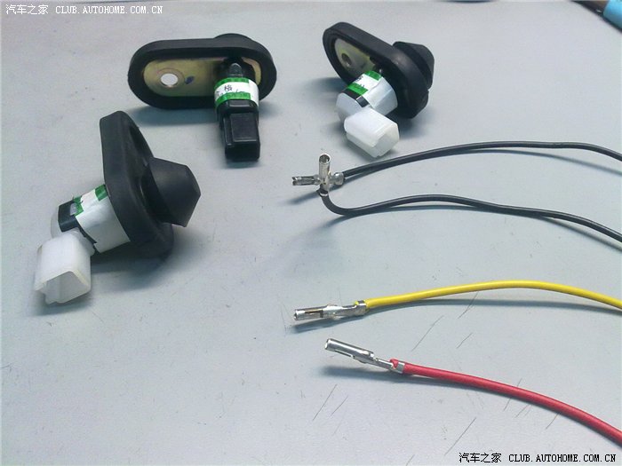

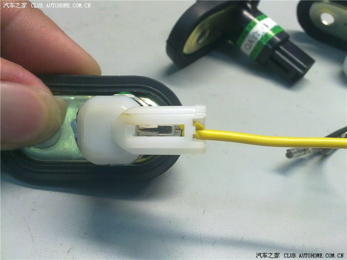

3个开关和改造用的接插口(接插口用的是电脑电源中的D型插口)。
来张特写吧。

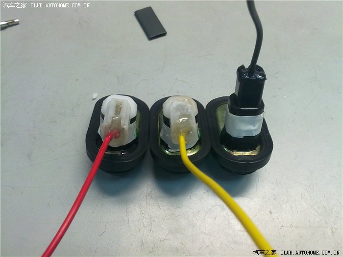

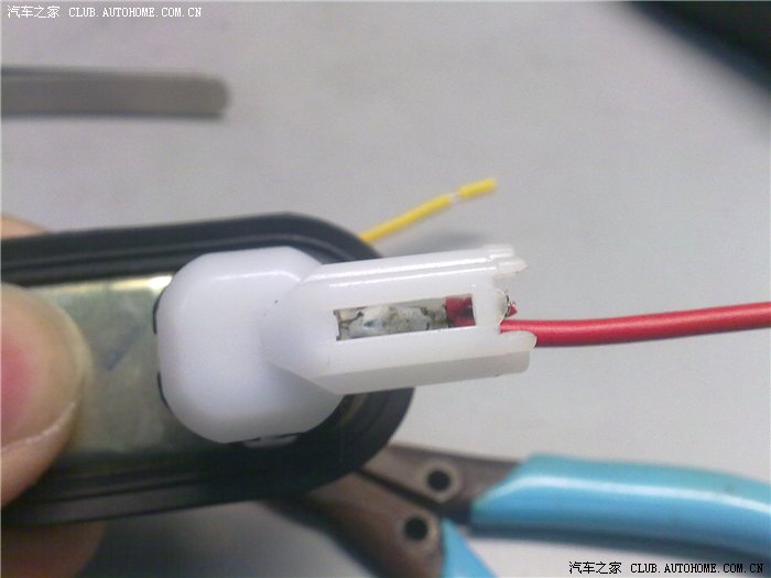

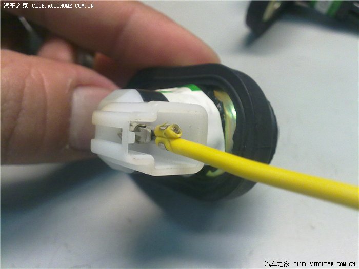

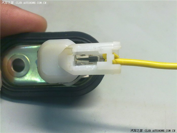

因电源D型口的接口较长,所以要把前端接口剪掉一点,见下图。
插上试试松紧程度,果然很匹配。
来几张特写。(5800的微距还是可以的,哈...)

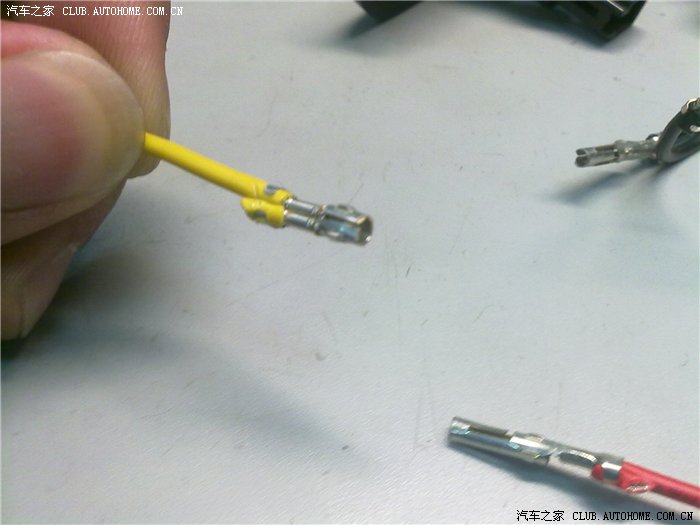

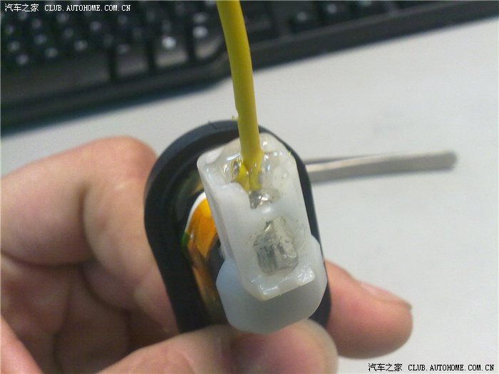

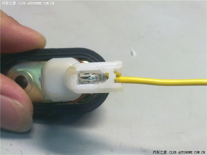

接口是很匹配,但为了安全起见,还是考虑用焊锡加固一下。

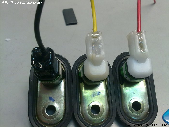

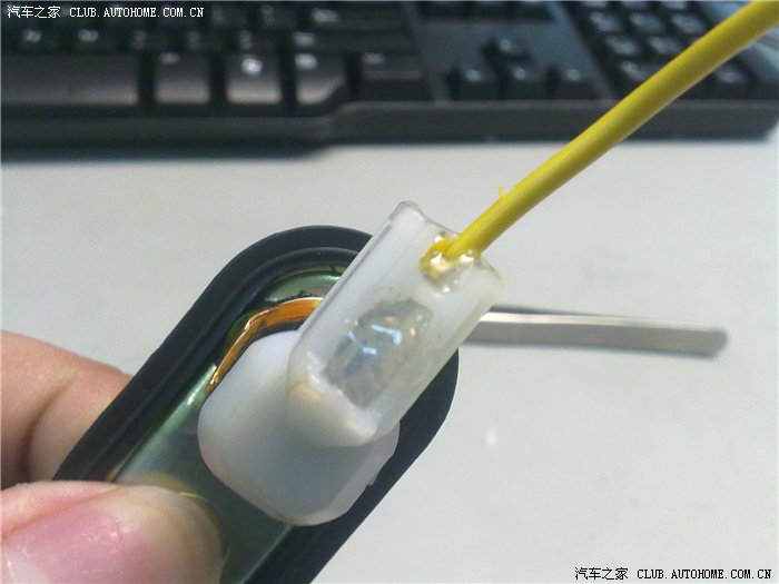

看过蚂蚁大兄加装门灯的贴子,也决定给开关插口里面封热融胶,已起到绝缘和牢固的作用。(因没有热融枪,所以把胶棒剪碎后填充进去,再拿热风枪吹的(热风枪的温度我调在180度,再高了时间吹长了容易把开关的塑料吹化)
改造完成,3个成品。

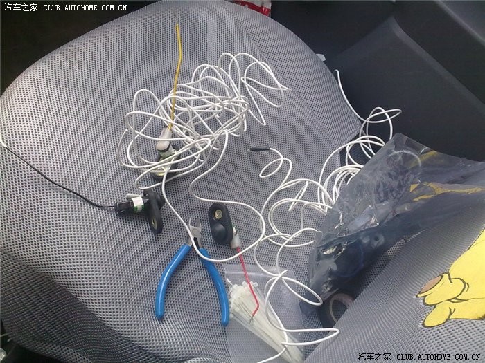

线材准备如下。

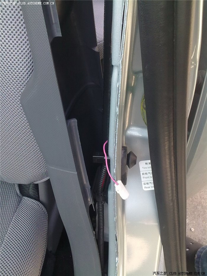

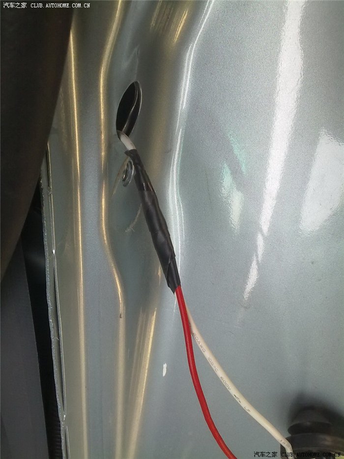

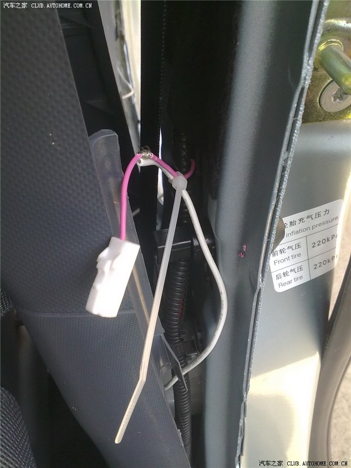

掰开B柱装饰板,把主驾驶位的门灯线拽出来

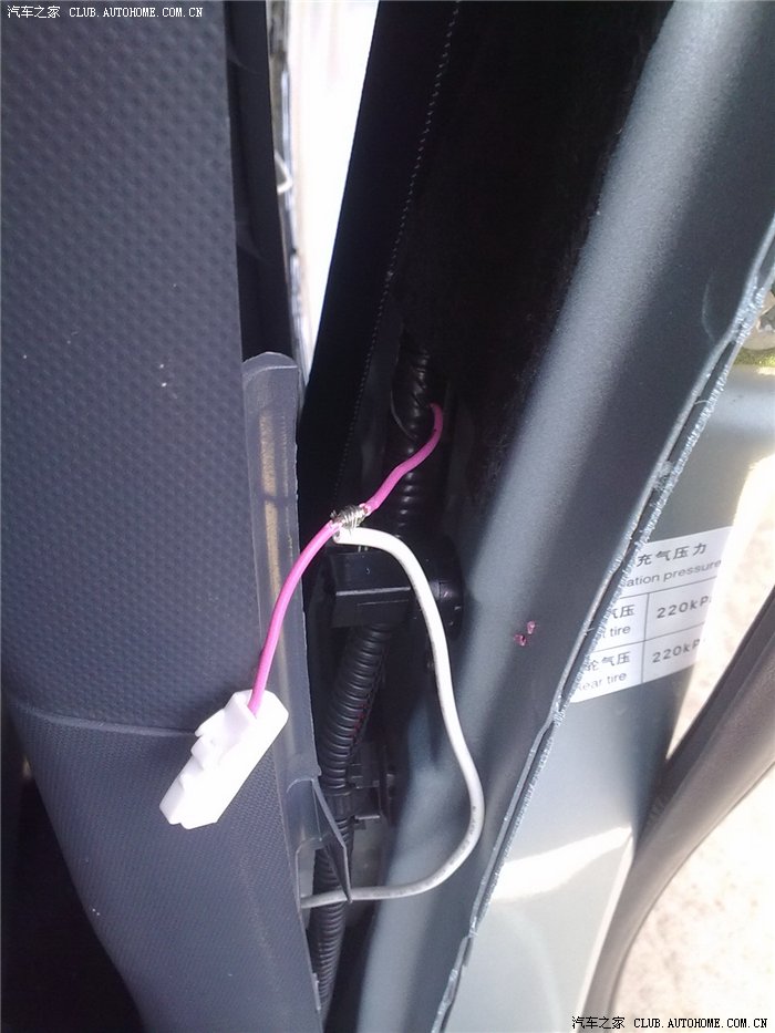

开线,接线。

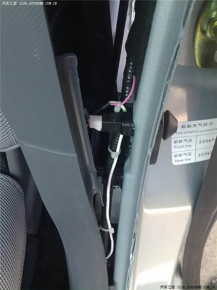

用尼龙扎扣固定,增强牢度。
把接好的线扎入主驾驶的开关,并把线整理一下,我把线直接用扎扣固定在原车的线束上,简单方便。

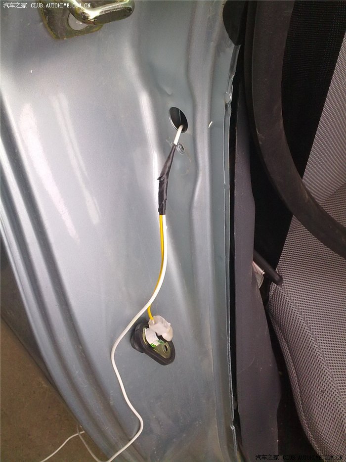

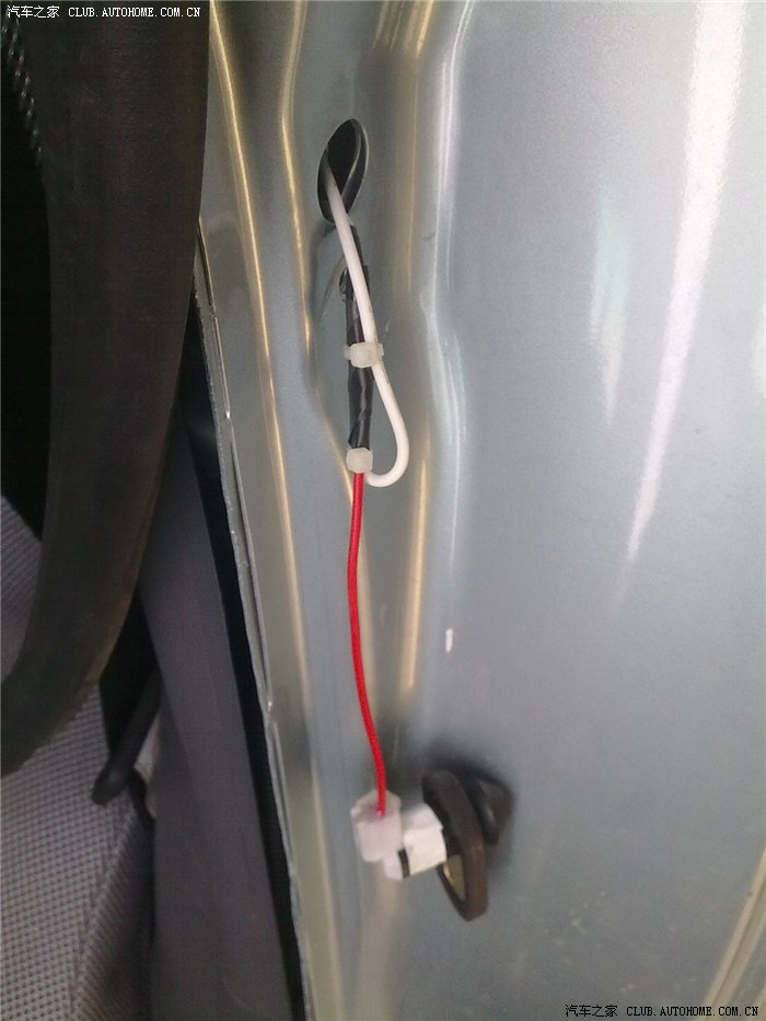

左后门的接线情况。
同样的用扎扣固定。
左后门完成后的样子,因没有黑色的螺栓,直接用普通的十字螺丝固定,凑合着用吧,反正也不影响使用。

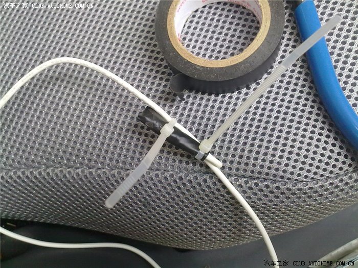

因我后面的走线从后备箱的装饰板里走的,所以原本估计的线的长度还差点,接长了点。同样的用扎扣固定住接线的2端,防止松动。
