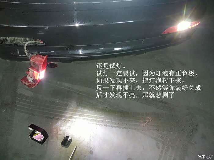

Q3倒车灯换灯作业
写在前面的话:

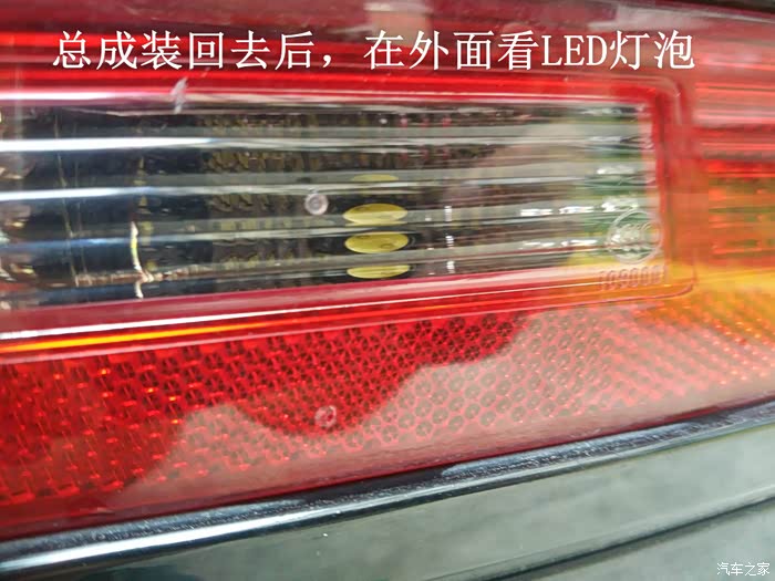

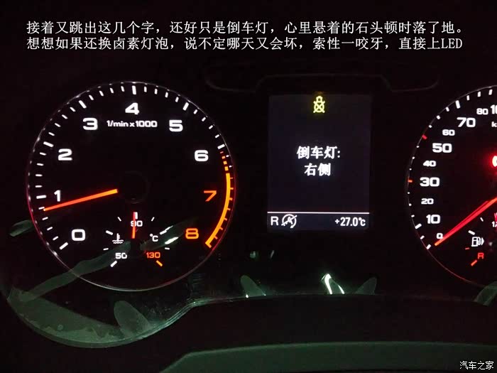

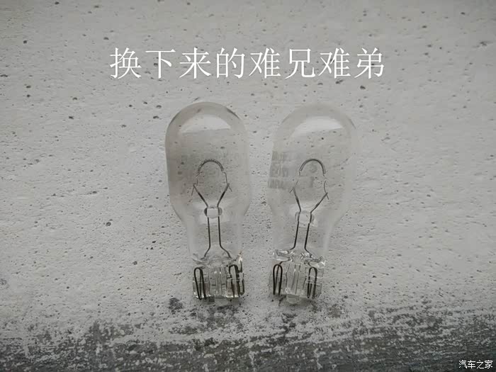

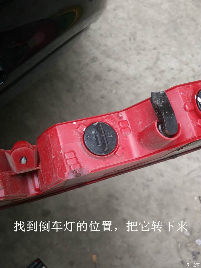

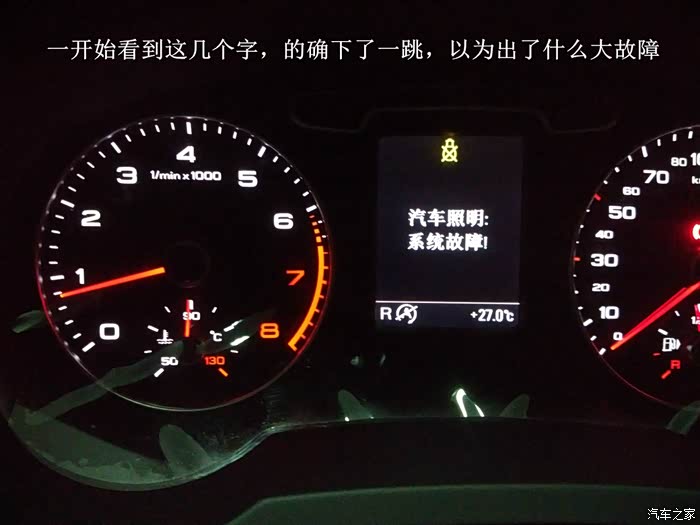

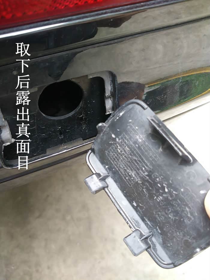

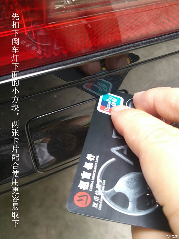

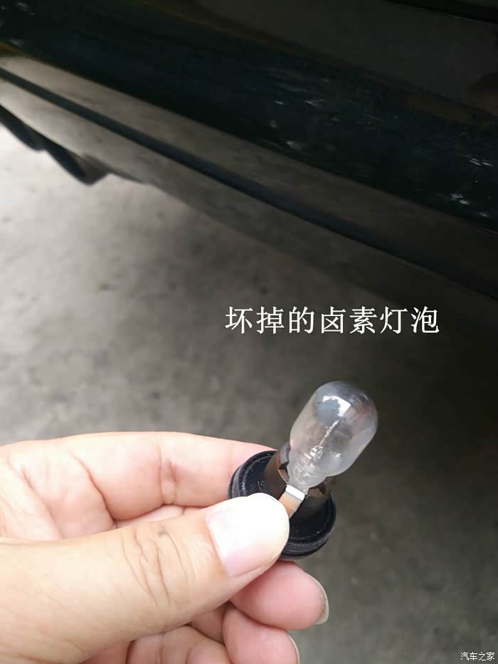

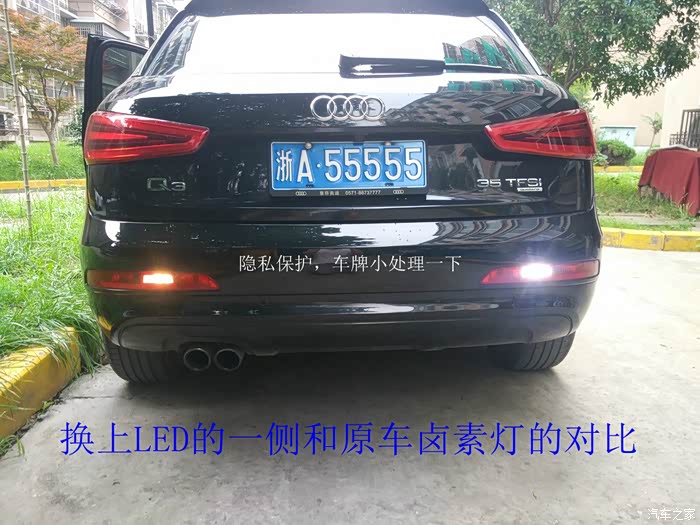

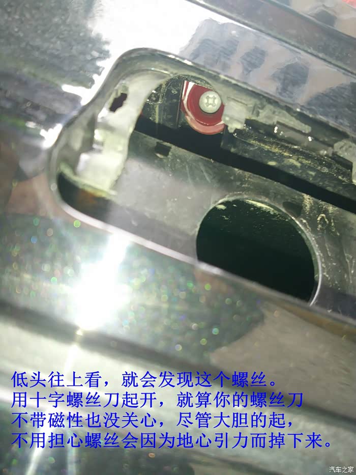

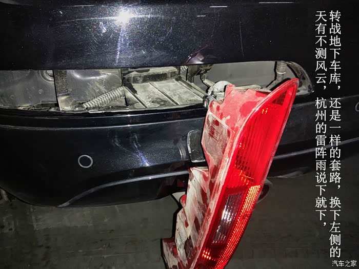

缘起某天突然行车电脑提示照明故障,想省点钱就不给4儿子贡献银子了,于是就上论坛找相关帖子打算自己换灯。无奈居然一片作业都没找到,只发现别的车友发的求助贴里有些许文字说明。好吧,既然现成的找不到,那就自己做一个作业给后来者吧~
写在后面的话:

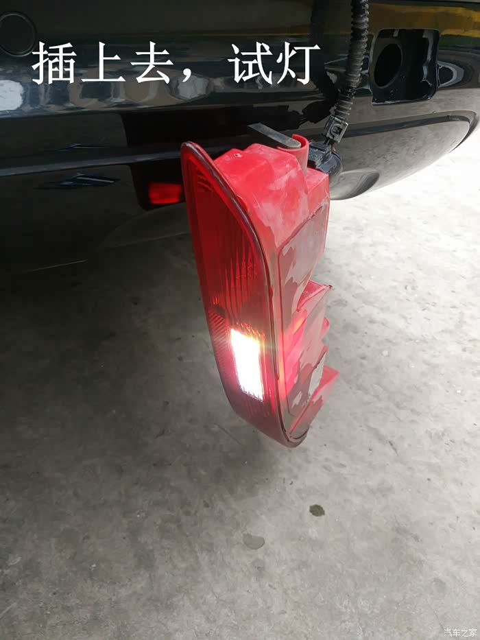

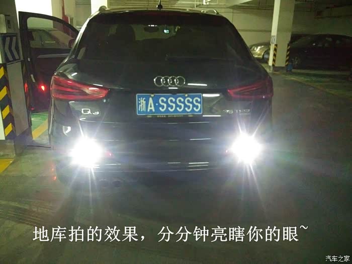

自己这番操作下来发现其实换灯也不是很难,网上卧虎藏龙的高手大神千千万,我这个真的只是小菜一碟。但是我希望那些大神们不要回一些类似于鲁班面前班门弄斧之类的无实质性留言,如果你有那个实力,请你多发些作业贴出来给像我这样的小白们做参考,我代表广大小白感激不尽。
