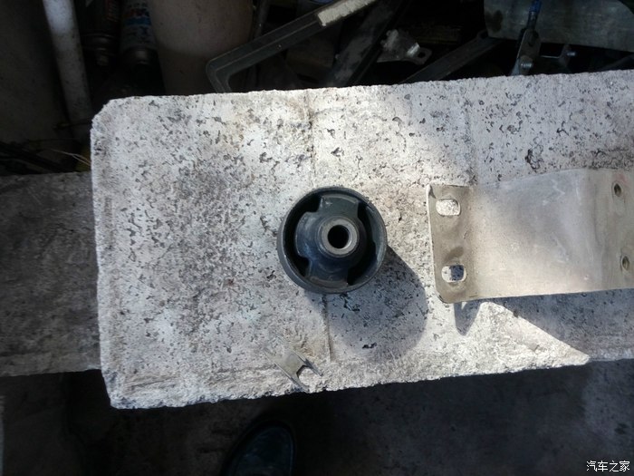

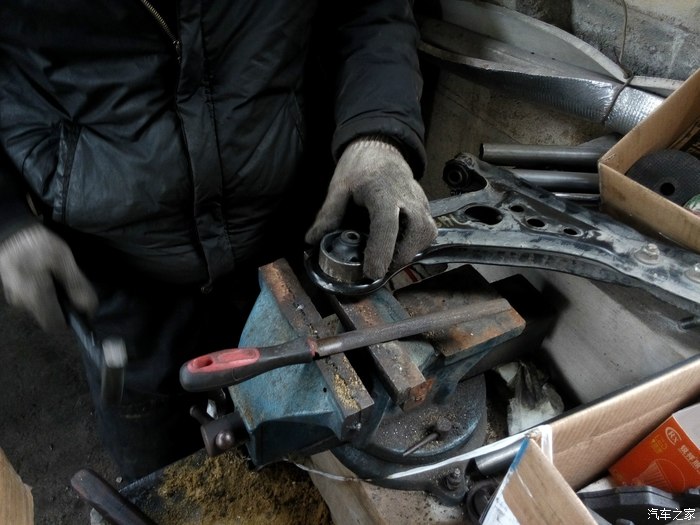

新赛欧已伴随我三年了,总体表现很好,车小省油动力家用还行。缺点的话就是车隔音不好,气味很大,三年了还有异味。车是12年5月提的,出保前下摆臂胶套一边的脱出4s索赔了,刚出保几个月另一个也出来了。这正是这款赛欧的通病没有就不是赛欧了,年前从x宝淘了两个下摆臂胶套想自己换,4s是换整年摆臂,费用较高,我感觉换了还会脱出,因为别的车型下摆臂胶套都是空心的,而赛欧的是实心的,这种实心设计只有大众的POLO跟赛欧是这样的,从百度一搜全是他们哥俩,下摆臂胶套是跟随车轮运动的,实心的运动时没有余量整体运动容易脱出,而空心的运动时有专门的余量,受力小所以不容易脱出,这是我个人的意见不喜匆喷,所以自己换的时候买胶套要买空心的,下面上图

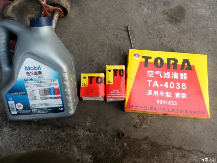

我出保后保养就没去过4S店,都是美孚1000加豹王套装,没感觉什么变化,修理的师傅也说豹王是大品牌不错。

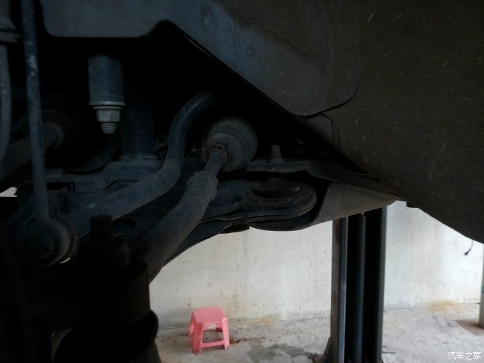

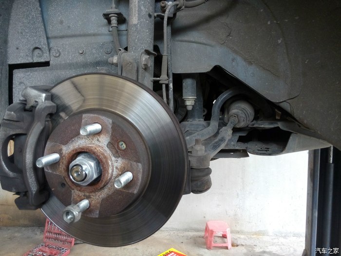

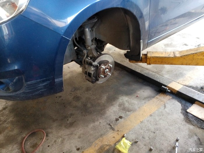

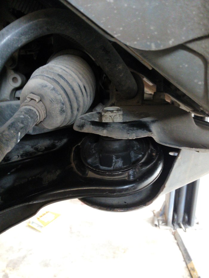

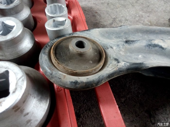

上架准备折下摆臂,请无视划痕!

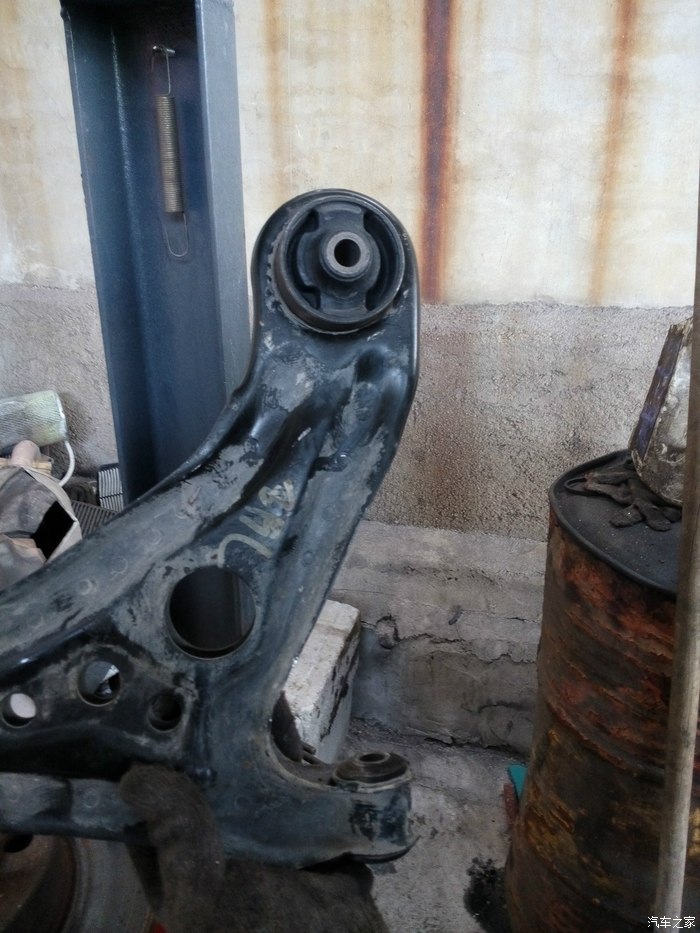

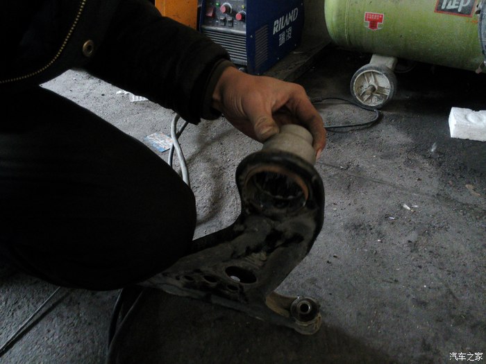

就是这个样子,还能用段时间,但总感觉哪天坏到路上麻烦,所以保养的时候一块换了

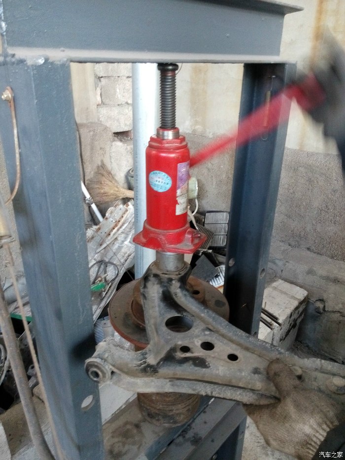

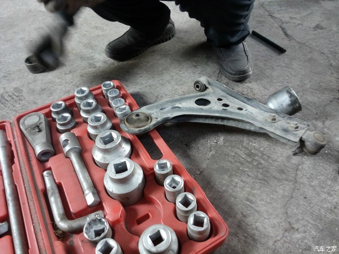

师傅在找合适的工具,可惜都不合适,可笑的是师傅这有POLO换胶套的专用工具,可见这也是POLO也是通病 啊
反面还很好,没变化,正面已经出来了

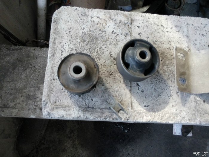

这是我买的新胶套,看到空心了吗

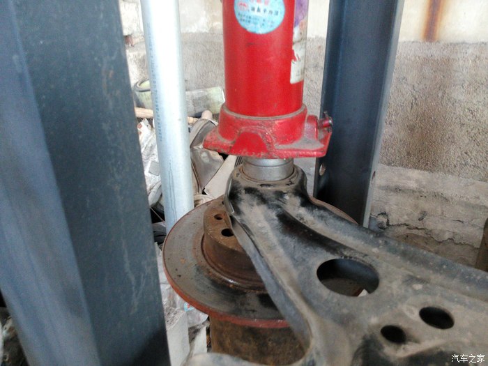

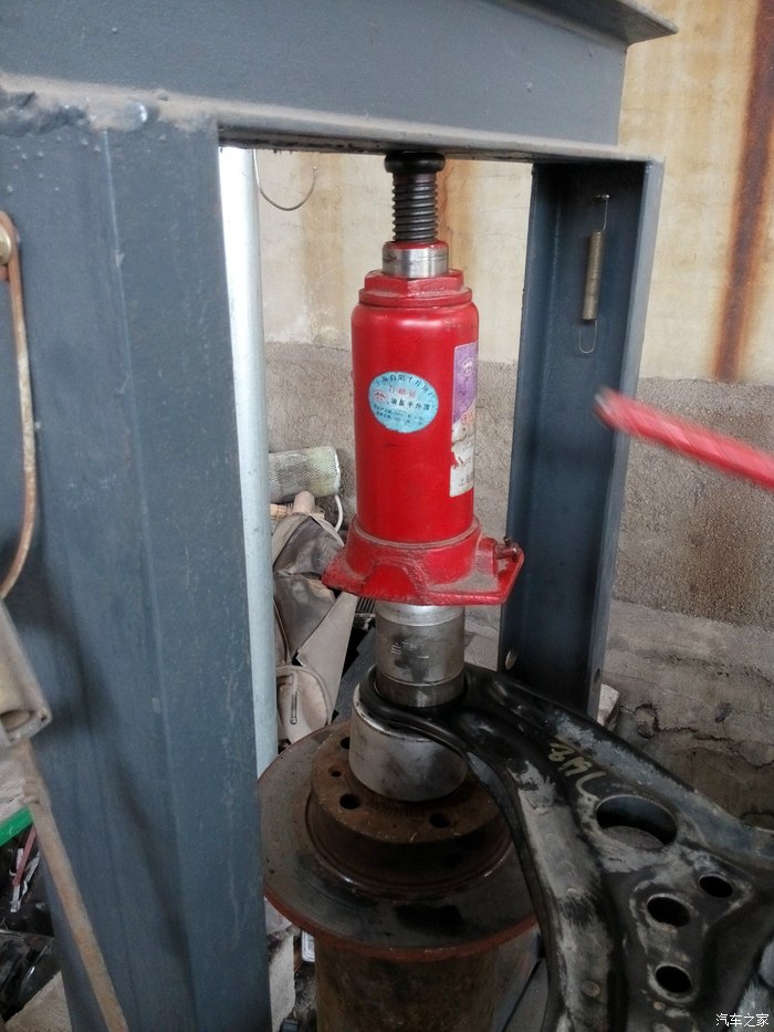

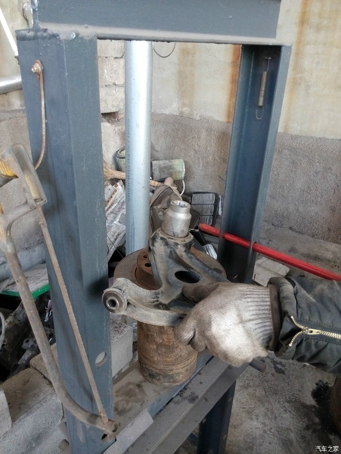

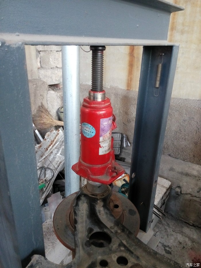

压胶套的专用工具台
就这样把老的胶套压出来,没有正好的尺寸不好压啊
第一次只把胶压出来了,铁套还在里面
工具不合适压不出铁套,只压出了胶。
这是新旧对比
上电焊,想把铁套上焊上焊点后打出来
看到焊点没

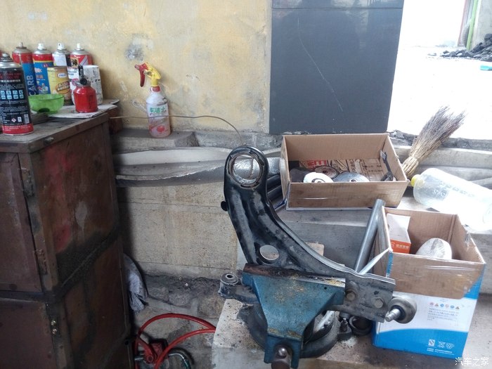

上架子,可惜焊点不结实,没出来,只能再想办法。以后的同学别走弯路了

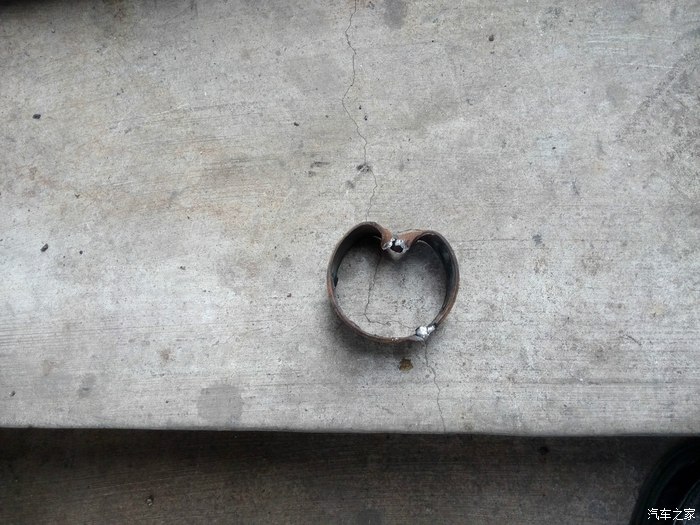

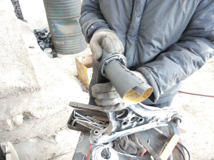

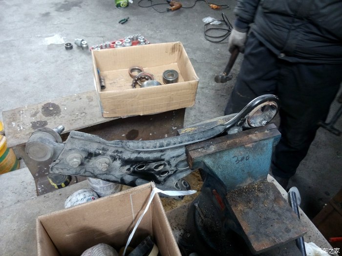

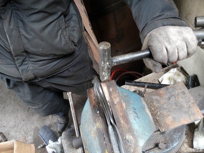

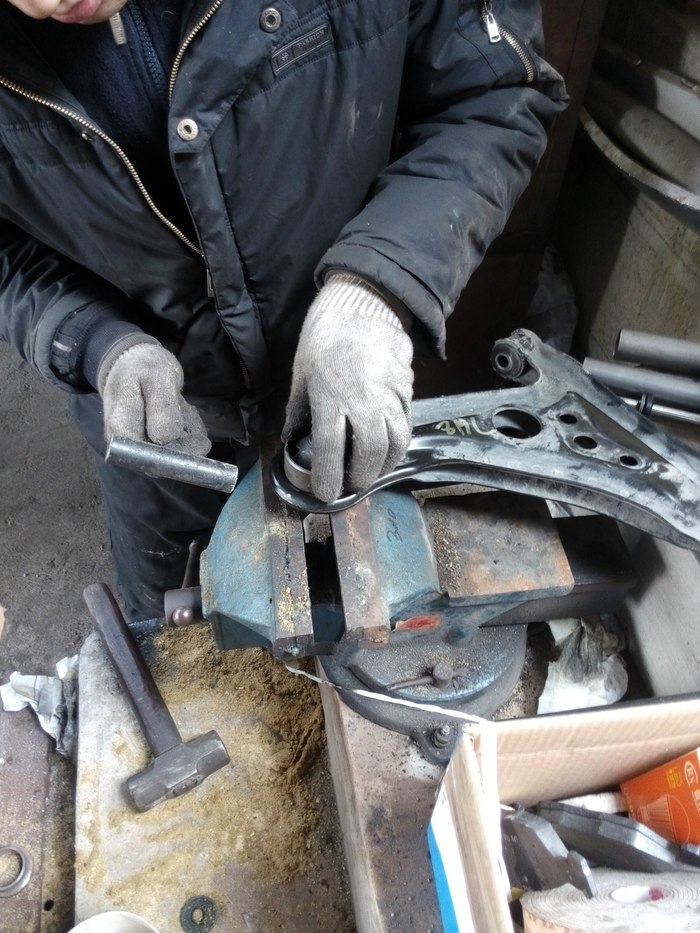

最后是这样下来的,很简单,老虎钳夹上,用扁锤子打边缘变形后再拿出来,铁套很薄的
就是这个铁套
这个要注意看,空心的实心部分要对准下面的小胶套,因为下摆臂的运动方向是左右运动,大胶套跟小胶套的连线是中心轴,这样才能在运动的时候有余量,如果安错了反而发挥不了空心的作用。
先小锤子找方向,砸进一小部分,不好进
用细沙纸打磨一下
就好进了,看已经进去一点
一次压到位,还算比较顺利
这是安好的样子,跑了五百公里了,很结实。
只剩下这一个了,什么时候那一个坏了再用上,在此感谢候车的师傅,山东莱芜的车友可以来找他换,他有经验了吗,想问联系方式的发私信吧!
