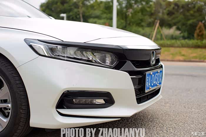

车子到手后也没有作什么改动,前脸的镀铬太耀眼,而且一大片都是指纹。贴了黑色的装饰,贴完之后觉得丑了,因为白色和黑色反差很大,太突兀,如果是深色车的话我觉得会漂亮一些。不过贴上了就用一段时间吧,不想来回折腾,显旧了再拆除。

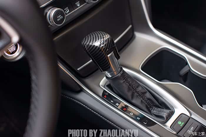

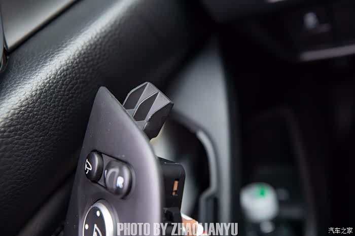

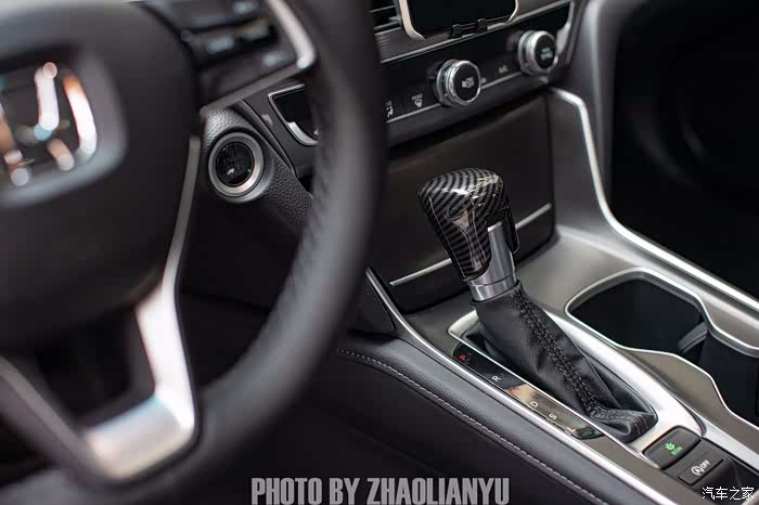

车内没啥改动,档把加了个碳纤纹的套,其实也挺丑的,特村炮,也没有其他更适合的款。但包大一圈之后手感好了很多,原来的塑料手感比较糟,又细小,握起来总觉得差了点什么。

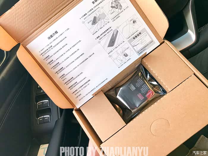

最大的改动是加装了自动落锁器,我觉得这是精英版很有必要加装的一个东西。精英版没有自动落锁功能,我上下车都没有习惯手动上锁,所以感觉挺危险的。以后孩子大了这种事情就更细思恐极了。另外电动折叠后视镜这个功能在精英版上也挺尴尬。因为雅阁熄火后全车断电,这个时候按折叠倒后镜没有反应,需要熄火前记得折耳或者熄火后重新启动车机才可以折耳。反正我是经常忘记折耳就熄火了,事后又重新打开车机再折叠,有些不方便。自动落锁器加装之后不但行车可以自动落锁,而且锁车可以自动折叠倒后镜和关窗,非常方便。我强烈建议配置较低的十代雅阁车主都装一个,才100多块,可以实现很多功能。

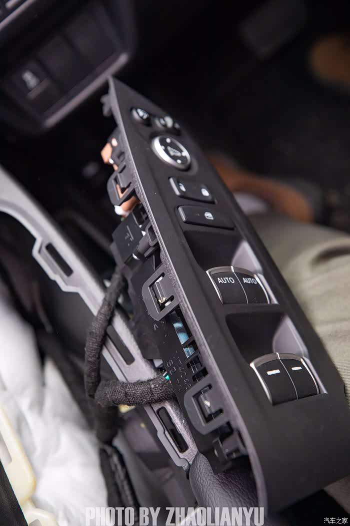

但是这个自动落锁的装置不像飞度那样直接插OBD接口就行了,需要拆开升窗面板来安装,x宝上搜了一大圈都是这种,所以很纠结买不买,38节做活动的时候买了一个,卖家有附带安装视频,但没教怎么拆面板,我搜了一大圈教程,都只说从哪里开始撬,没有全过程。然后无论是去店里安装还是自己安装,都很多人说把面板卡扣撬断了。光说不练没用,找了个空闲时间自己装了。是非常难拆,用蛮力肯定出事。所以既然无损拆装了,那么过程详细一点说明分享给大家,有需要拆装的朋友可以参考一下。

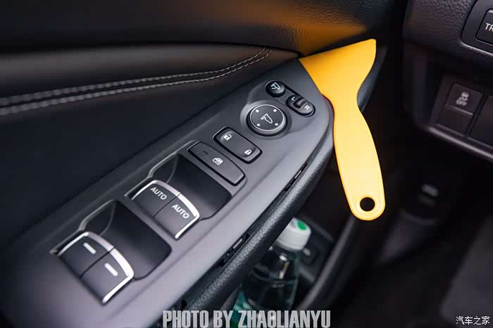

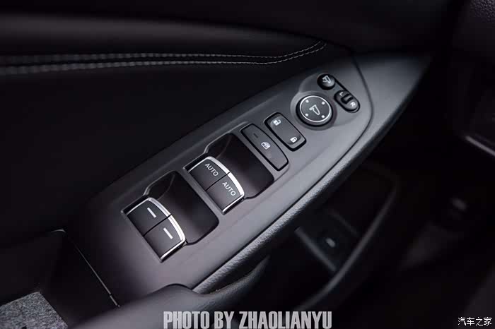

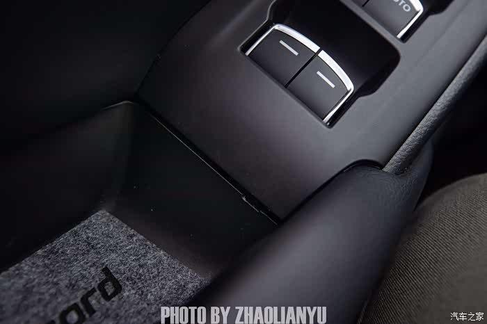

落锁器安装很简单,原插口替换加装就是了,重点在于如何拆装。首先在门把手的侧面、升窗面板的底部有一个宽的扁孔,必须从这里开始撬,用个铁片什么硬物的往里面捅,一定要够硬的东西,捅到一定深度慢慢用力往上拉起,底边很容易就撬开一条缝,我用的是钥匙。

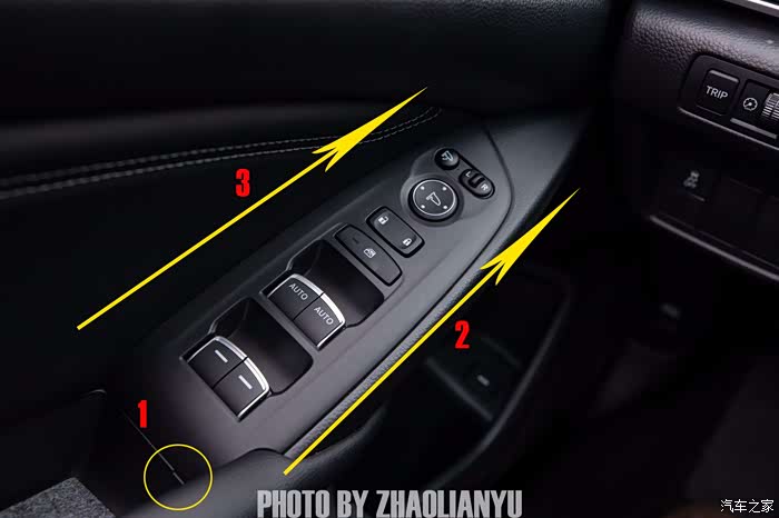

撬开面板的顺序是图里面这样,先撬开底边,然后驾驶位侧和门板侧按顺序撬开。不按这个顺序我感觉是拆不了,如果有其他尝试的朋友也麻烦分享一下哈。

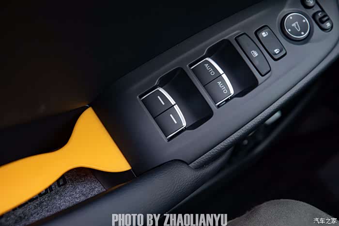

底边用硬物就可以很快撬出一条缝。
缝隙出现之后,用撬板从缝隙位置插进去,然后把驾驶位侧的面板撬起一条缝,沿着撬起缝的边缘一路往面板顶端划。这边有三个扣,是一次性的生扣,如果硬撬,最容易断的就是这边的卡扣。所以技巧在于沿缝隙往上划的时候遇到划不动就是前面有扣,这时用手掰着,然后用撬板在扣的位置往里面顶一下,扣就松脱了。用这个方法很容易把驾驶位侧的扣子都解开。
从底边开始插入撬板,然后往右侧边缘开始划过去撬开。
每撬到一个卡扣位置要用撬板在边缘往里面顶一下,顶开卡扣。
顶部不是卡扣设计,不要用蛮力,撬松即可。

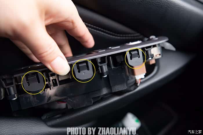

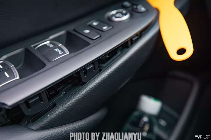

一侧解开之后,面板整体就比较松了。但是门板一侧还是很紧的,一边摇动面板一边把撬板插进门板和面板的缝隙里面解扣,这个过程感觉成功在望,实际还是挺费劲的。这一侧也有三个扣子,全部解开后就算完事了。
内外两侧卡扣结构是一样的。用的方法雷同,不同的是门板侧没有操作空间,只能直插下解开卡扣,用手快速掰出。

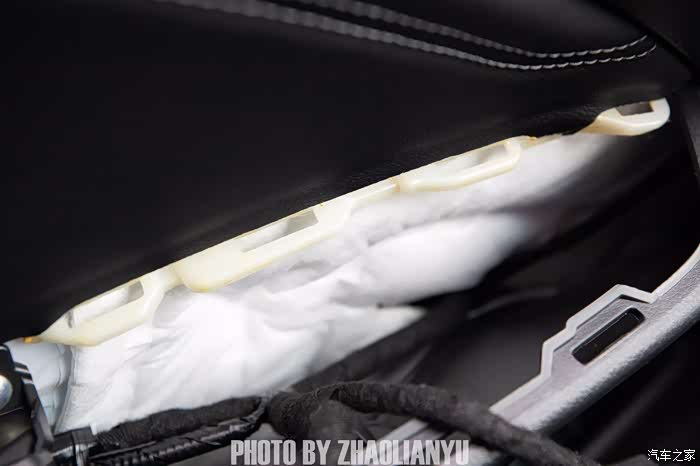

内侧的固定卡位如图,都是长方的扣锁位置。图片给大家了解下结构吧,怎么拆也可以自己想法子。
六个卡扣完整保留,也没有白痕,拆装需要有耐心。
面板顶部没有扣子,是直接有一个固定部分用于卡住面板的,所以顶部就别费力了。扣子全部解除后把面板向下滑就拿出来了。

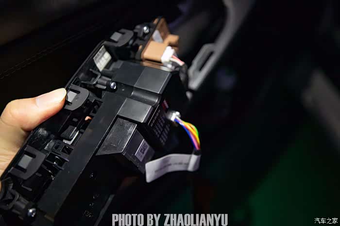

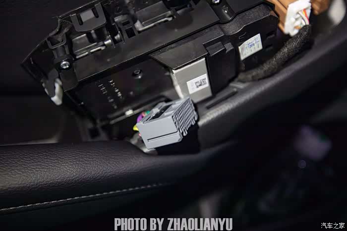

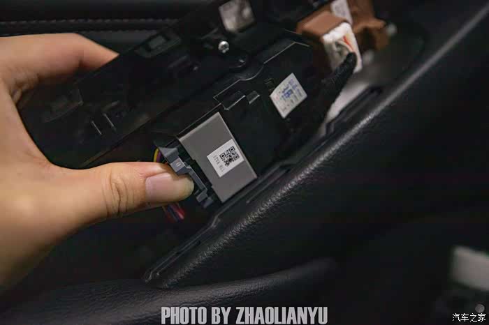

安装升窗器很简单,就是接口对接口,跟着安装视频做就可以了,不同厂家有不同的固定方式,我这个直接固定在升窗面板底部,比较牢靠也减少异响。比较费劲的是接口拆除也需要用硬物撬一下再拔出,其他的都很简单。
我买的这个只要拆这个大的数据接口即可。

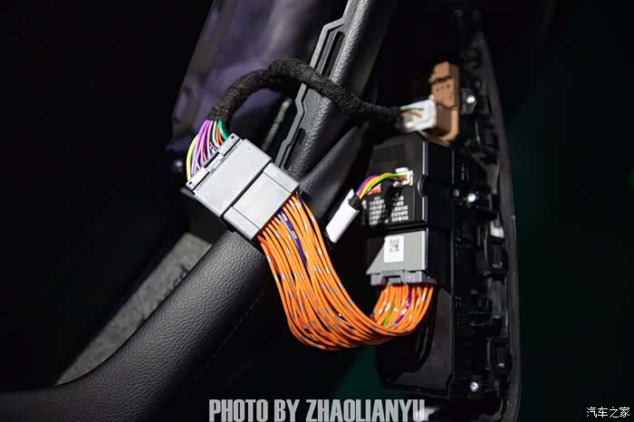

接口有卡位,需要用硬物顶着拔出。
直接装升窗面板下的自动落锁器,固定比较紧实,推荐。
用配的连线转接一次即可,过程很简单。
安装升窗面板只要把顶部插对位置,整个面板按下去就可以固定好了。我前后花了快一个小时研究拆装方法+安装。最后效果还是很满意的,也没有把内饰件弄花。分享给有需要的朋友吧。

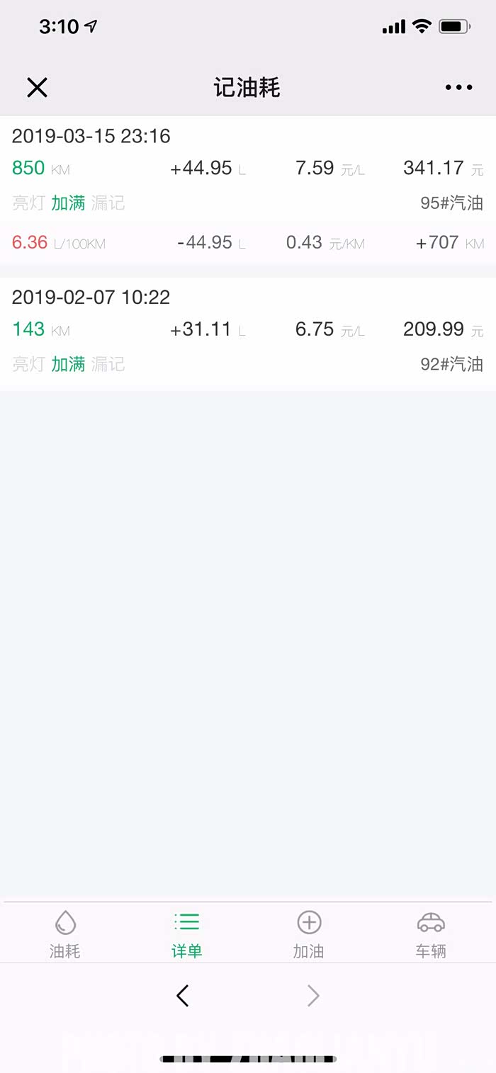

因为开得不多,油耗水平不能有一个很精准的参考。我加了两箱油,第一箱加的是92,跑了300公里的高速,开了700多公里后显示还有两格,重新加了45升的油。平均油耗计算出来是6.4个油。
第二箱加的是95,还没开完就首保了,表显7.4个油。加什么油好像油耗差别也不大。动力方面也没有明显的区别。偶尔也会觉得95的油脚感更好,感觉是心理作用而已。标称加92还是直接加92好了,省钱。

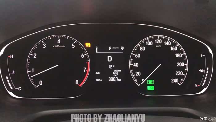

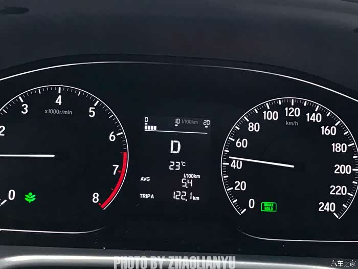

过年跑了趟高速,100多公里的路,去的时候开了节能模式,最低开到5.4个油,回来正常D档,平均5.6个。5.4个油是目前高速上开到的最低油耗,之后再开高速,油耗都在6.2个油附近,怎么都跑不进6个油了,不知原因。反正即使是市区拥堵路段,油耗也没超过8个,比之前的创酷是好多了。油耗方面我很满意。

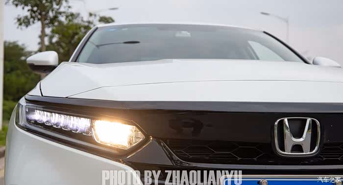

前后杠的塑料件不知道是不是因为跨度比飞度大,比飞度的硬度还要软不少,按上去变形幅度比较大,很脆弱的感觉。近光LED远光卤素的头灯用起来没觉得是问题,一般近光已经很亮,也没觉得角度过低,远光够用,你能接受黄白混色就好。卤素灯灯光比较扩散,转弯时候反而更放心一些。

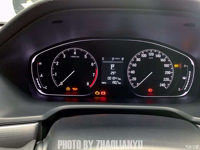

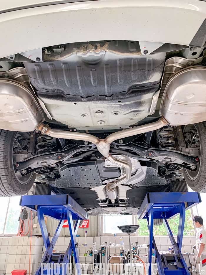

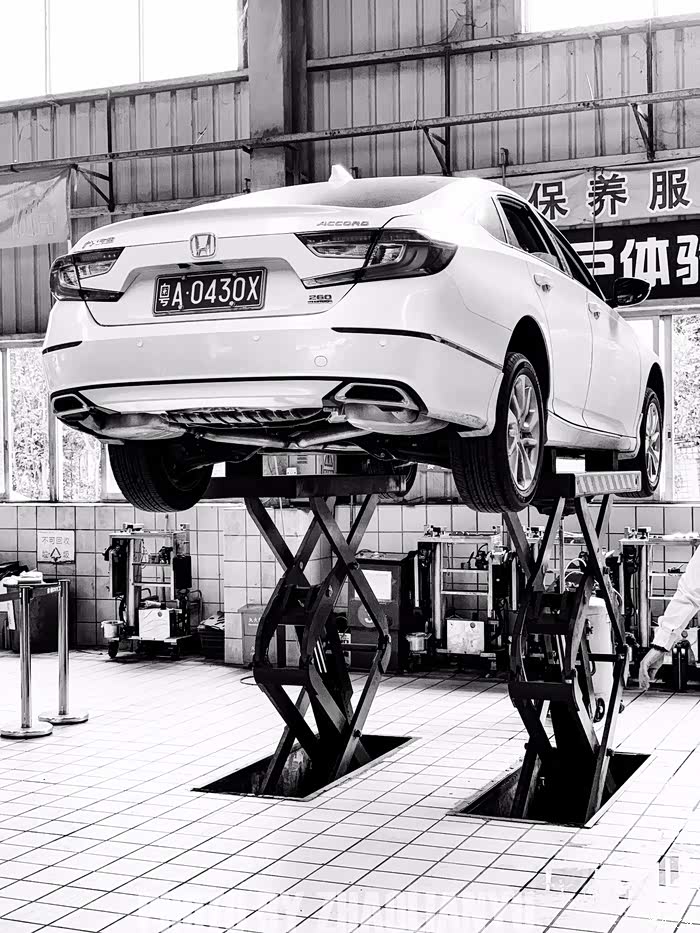

前几天刚刚到4S做了首保,里程只有1041公里。提出了几点问题叫检查,最后异响问题说解决了,另外两个问题检查说正常,无解。问启停用的时候有没什么建议让它正常点?答:关掉启停
。这家4S店态度还不错,不过更换的油水没有把剩余的拿给客户。虽然给我也用不上,与家里飞度的4S店比,做法有点不厚道。因为开得少,首保就很简单了,没有什么特别的项目,加的是绿桶机油,即使是这样,还是搞了2个多小时。
三个月首保时只开了1041公里,别说5000公里,正常通勤下的3000公里也没有达到。算是血亏了。
首保提出了三点叫检查,一个是偶尔的异响,一个是上面提出的高速给油加速慢,另外是咨询启停功能如何才能比较正常。除了异响,另外两个也只是吐槽一下,没有抱希望可以解决。
接待员还在沟通填单,车子已经上架,估计清明前没什么人去4s,车间太闲。
3个月1000公里,车底的灰都不算多,还很新。
