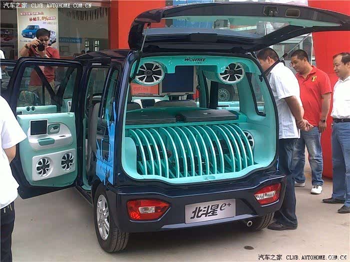

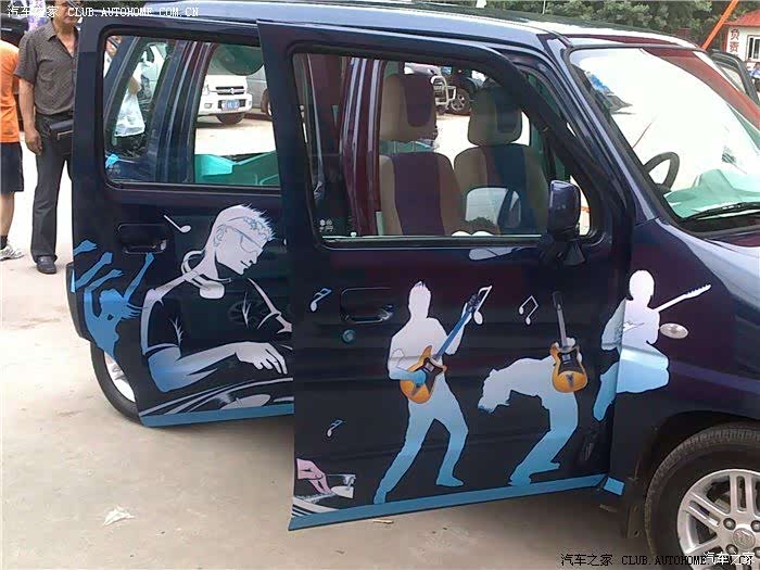

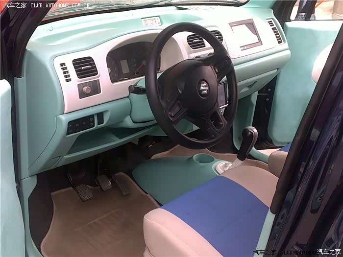

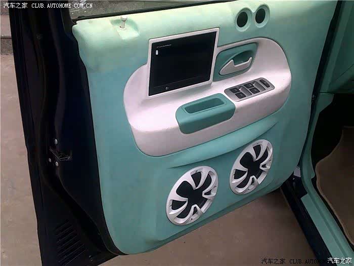

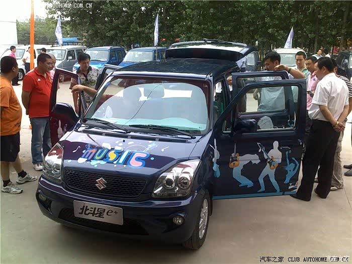

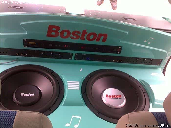

北斗星E+的音乐车
不见改装的全部下来好像而是来万
主驾驶车门的装饰

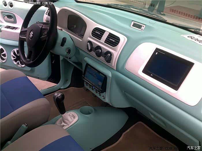

中控台的特色
拉花的展示

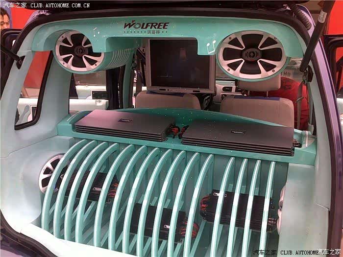

音响功放震撼
眼花缭乱

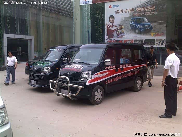

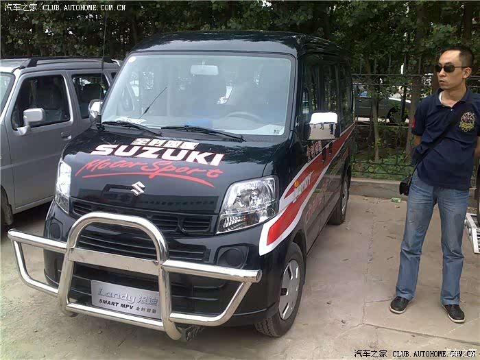

四驱浪迪
