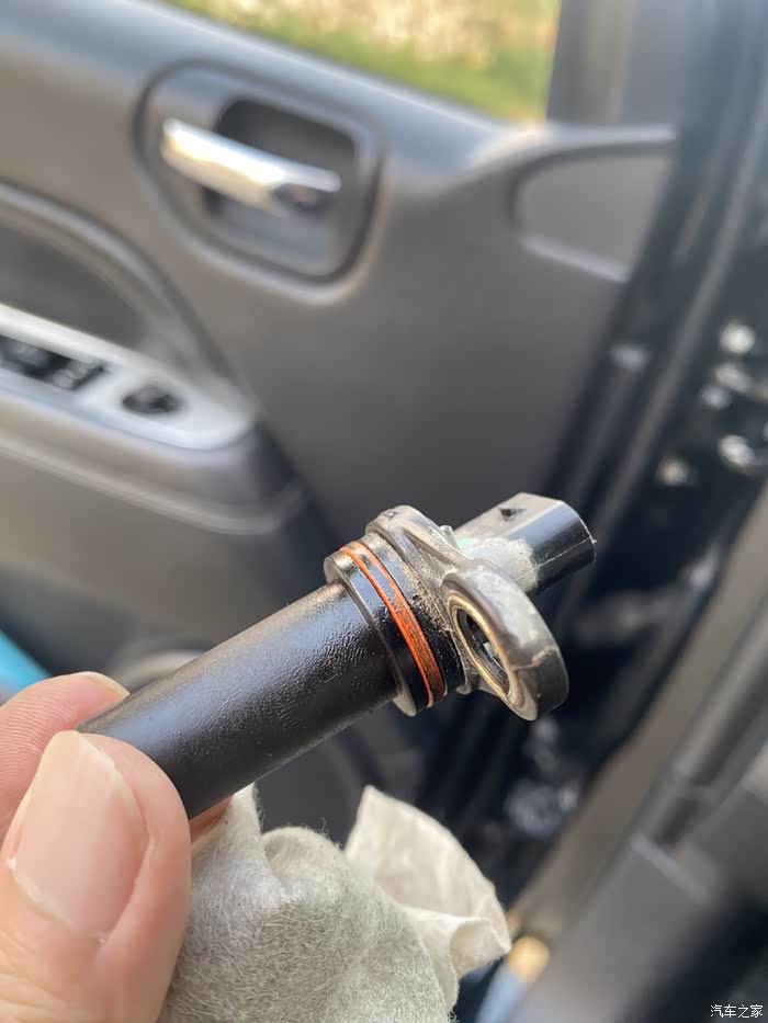

4、进口指南者曲轴位置传感器损坏原因就是油渗过密封圈进入接线头导致。

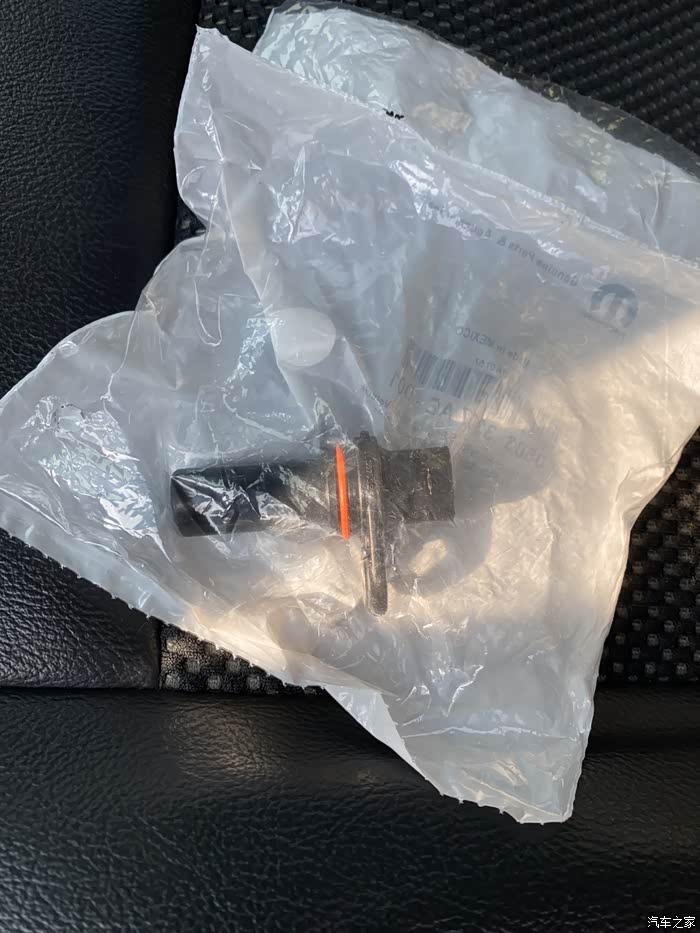

5、曲轴位置传感器更换起来很费劲,需要拆掉电脑版(空滤)趴在机箱上盲拆,先拆隔热板三颗螺丝,再拆传感器。网上有教程。
今日更换后,动力如初,感觉是修好了!小小零件让人烦恼,好在不耽误行程,好人一生平安!
