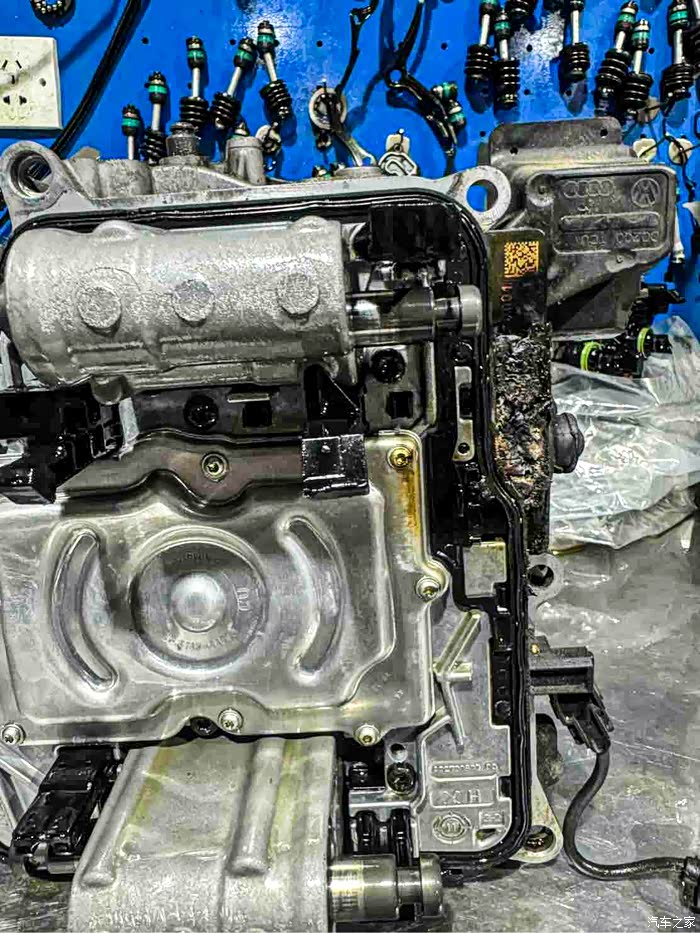

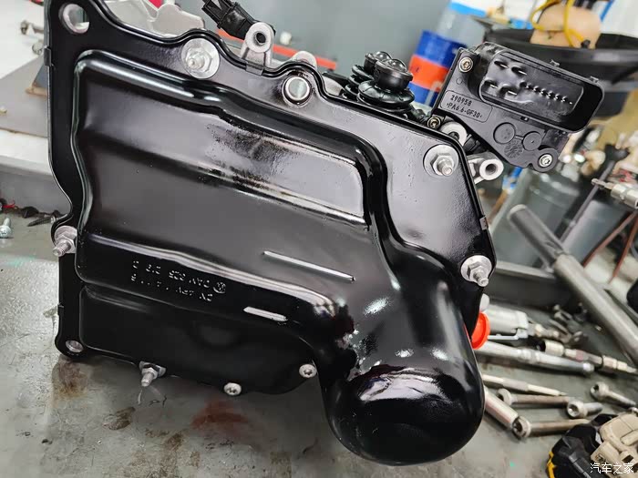

旧的机电单元,部分已经烧焦了

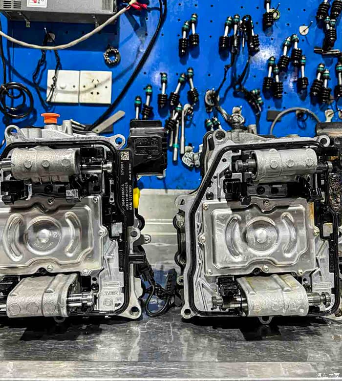

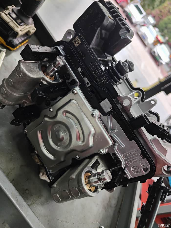

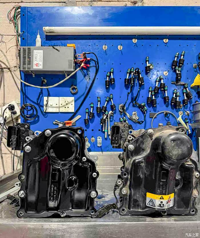

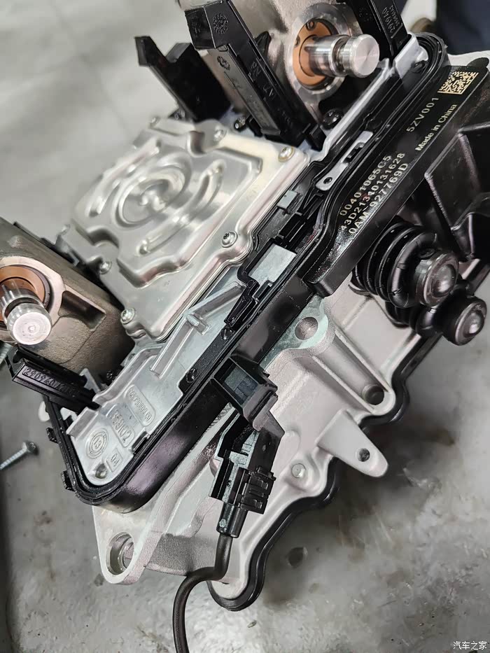

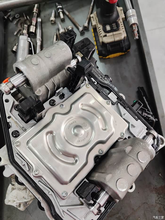

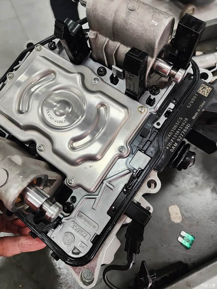

新旧对比,修理厂提供的图
新旧的对比,证明不是用旧件,这个是一个再制造的总成

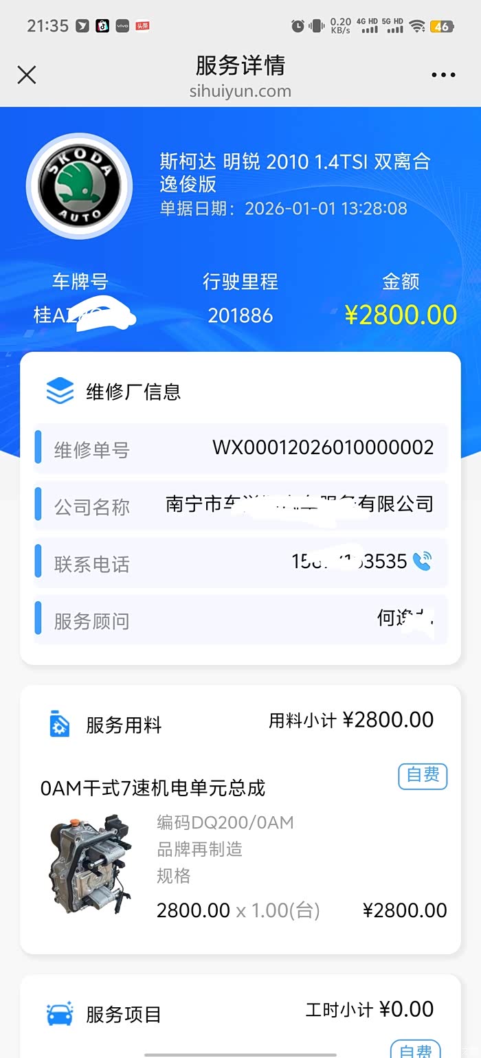

现在都是手机电子化的维修单了
