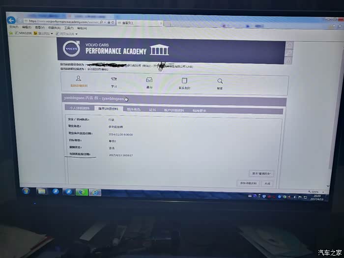

VCPA员工学习网站 少许修改 二级技师
