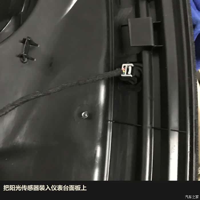

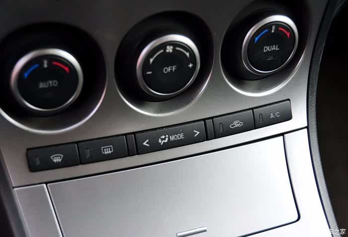

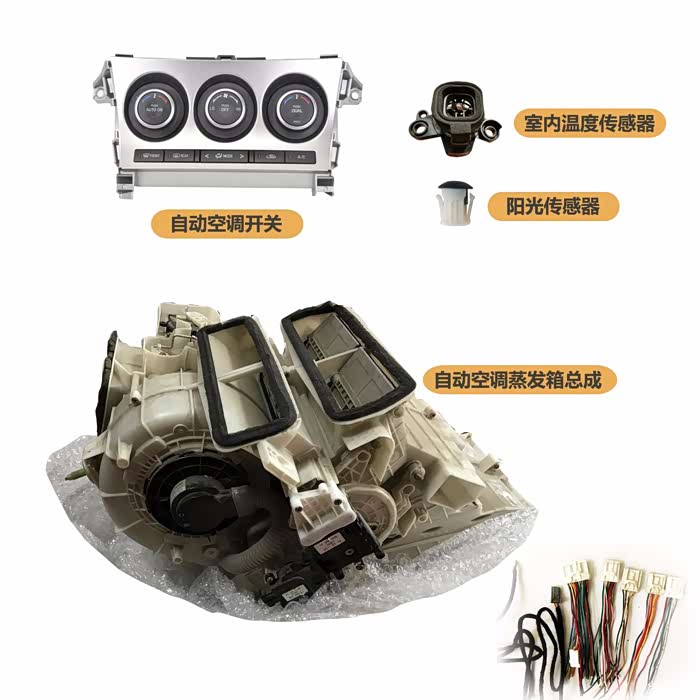

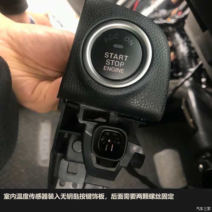

需要配件有:自动空调开关总成、室内温度传感器、室内阳光传感器、自动空调蒸发箱总成,各个线束插头。以上全是淘的二手拆车配件。

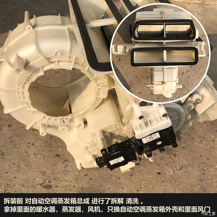

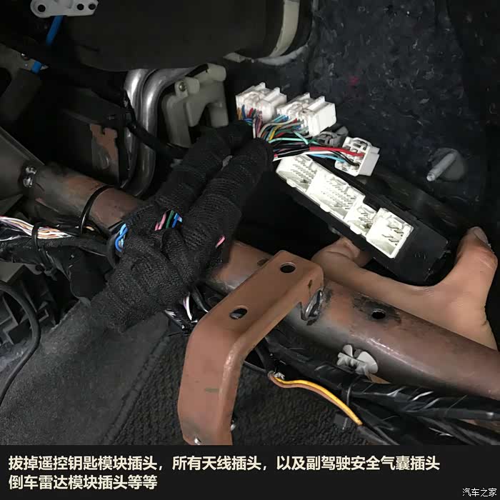

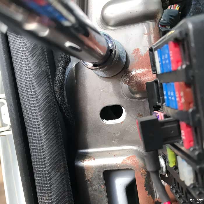

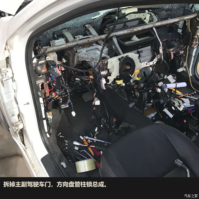

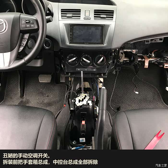

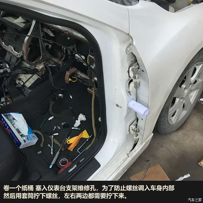

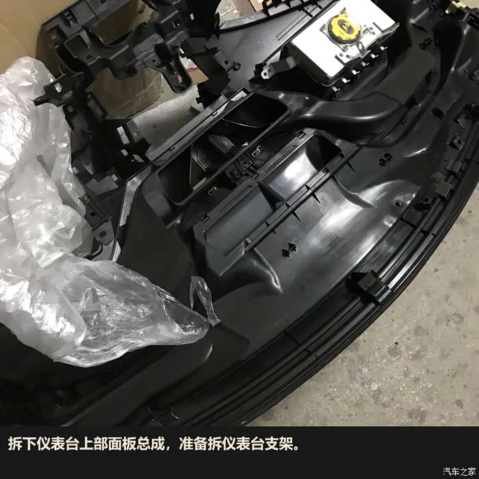

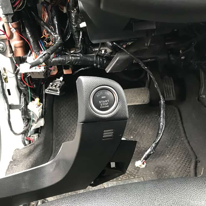

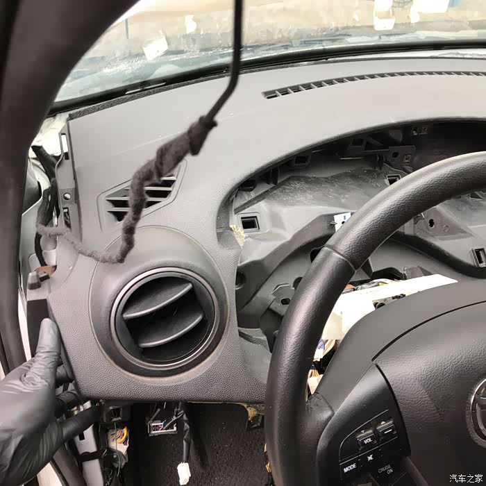

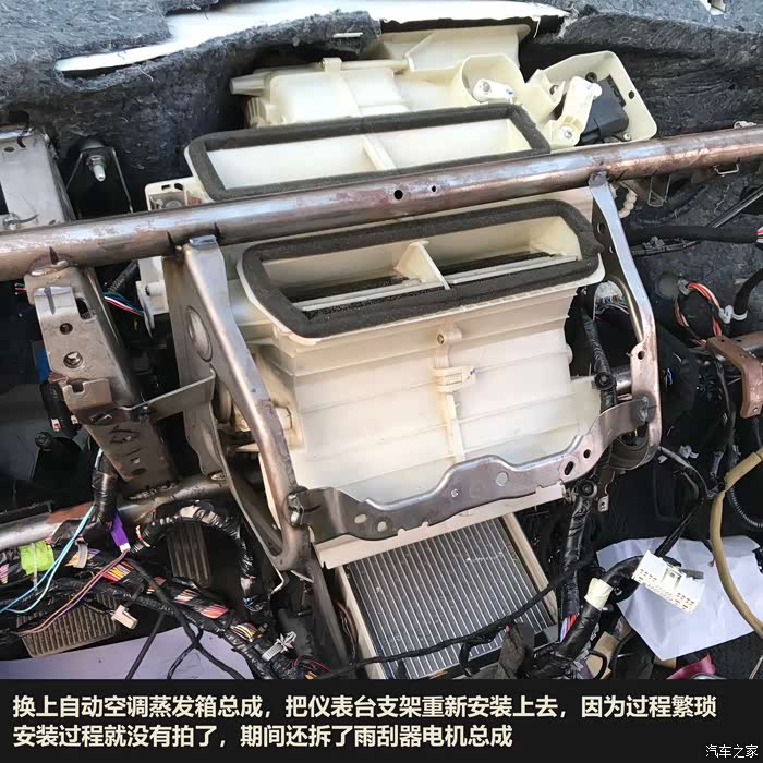

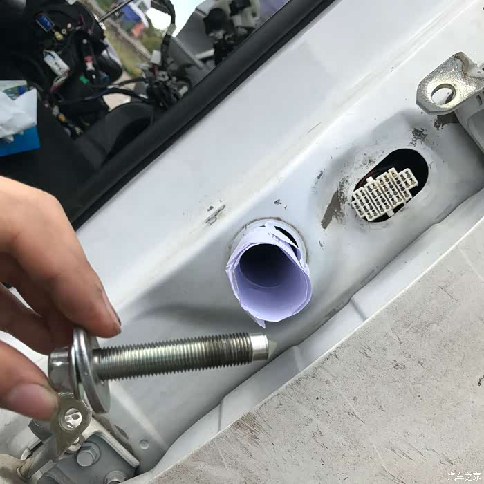

拆蒸发箱总成 ,拆的东西比较多 需要拆下:主副驾驶车门、中央控制通道、仪表台所有饰板、仪表台支架。

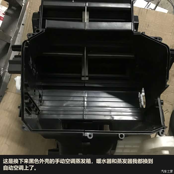

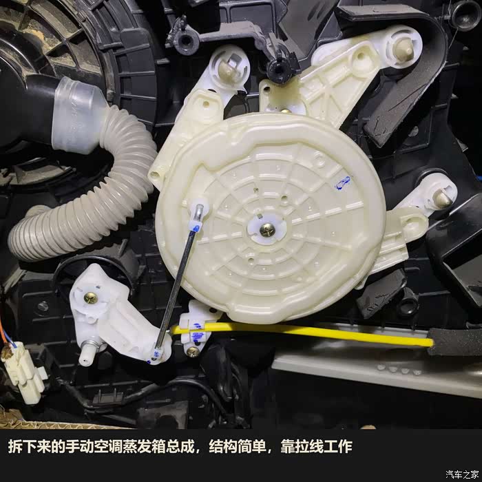

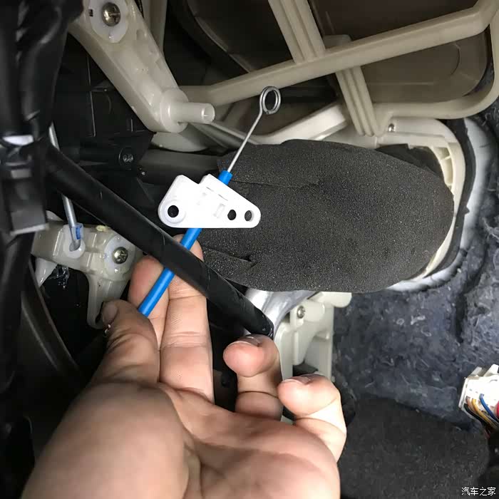

这些都拆除后就可以拆蒸发箱总成了,因为我手动空调蒸发箱的蒸发器和暖水器和自动空调的是一样的,过程也只需要释放冷媒无需释放暖水器冷却液,把原车蒸发器和暖水器替换上自动空调蒸发箱总成里面就可以。风机也用原车的,这个自动空调蒸发箱是2011年9月产的比较老了,原车是15款能不换的都用原车手动空调的零件替换。完成替换自动空调蒸发箱后,因为冷媒全部释放了,就需要重新抽真空加注冷媒。

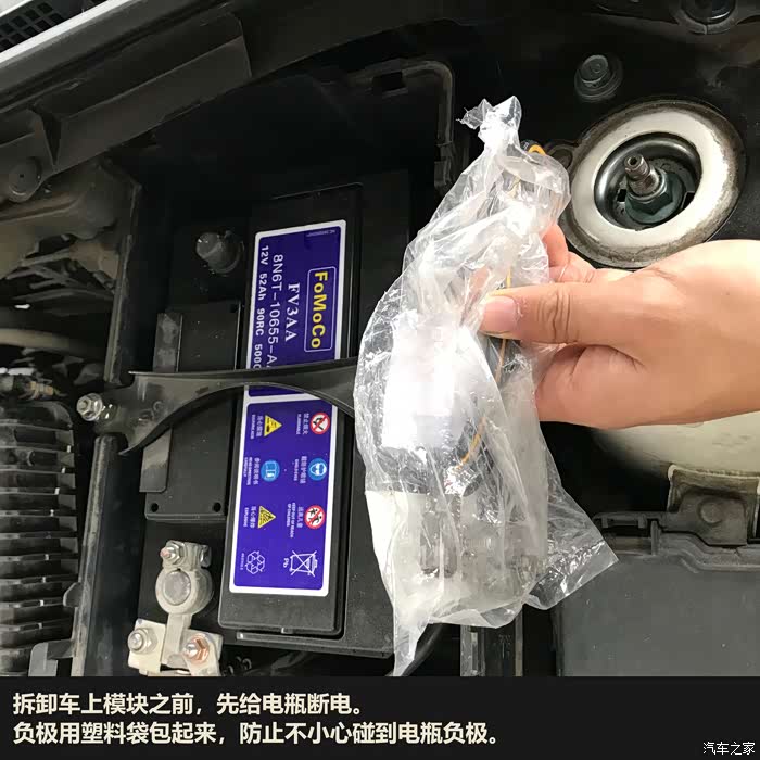

换蒸发箱前 释放掉车上的冷媒,释放冷媒会有漏出几十毫升冷冻油,等加注冷媒前一定要补进去,释放完了就可以拆掉蒸发器的膨胀阀这时候也会有冷冻油露出来,用橡胶将管路口塞好防止进入水分和杂质。

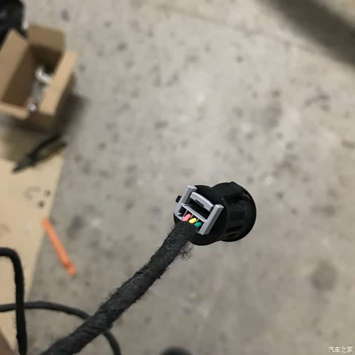

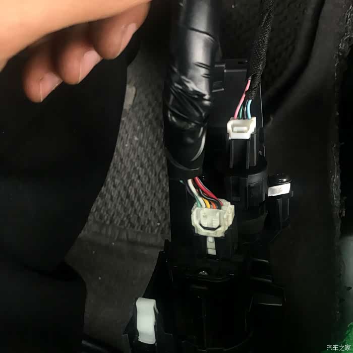

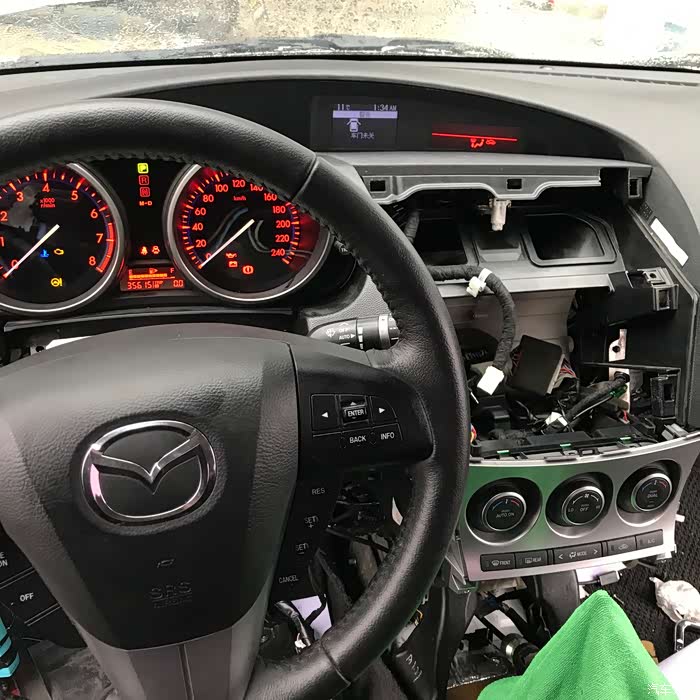

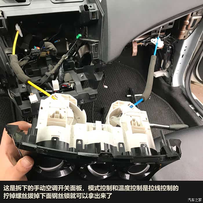

因为原车线束是手动空调的,自动空调没法用,然后给自动空调系统重新接线定义。本来是按照维修手册来接的,可是没想到15款线束已经减配了 手动空调开关三个插头的变成两个插头了减配了1号插头,最后只能重新用表一根一根测过去重新定义每根线的作用。
然后还原了装入仪表和信息屏 测试空调系统模式和循环出风等等是否正常,因为这时候压缩机没有冷媒就没法测试了,接下来准备给仪表刷入自动空调数据

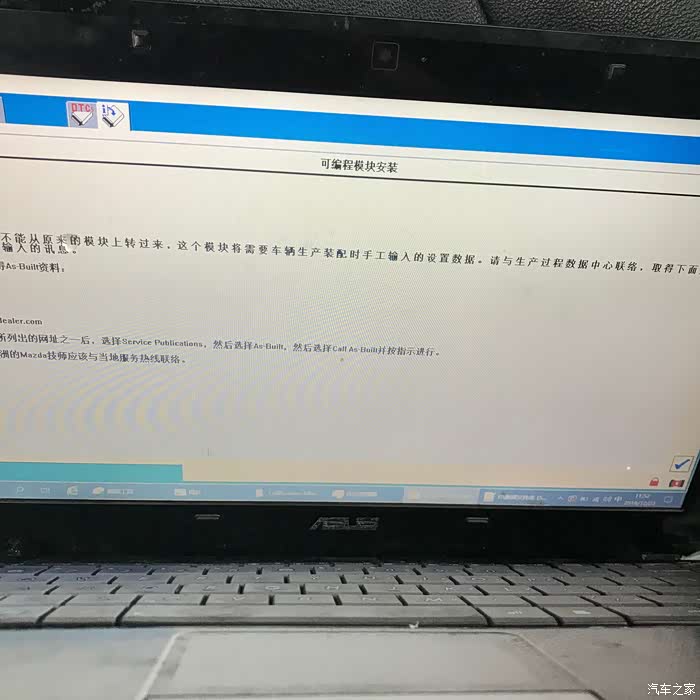

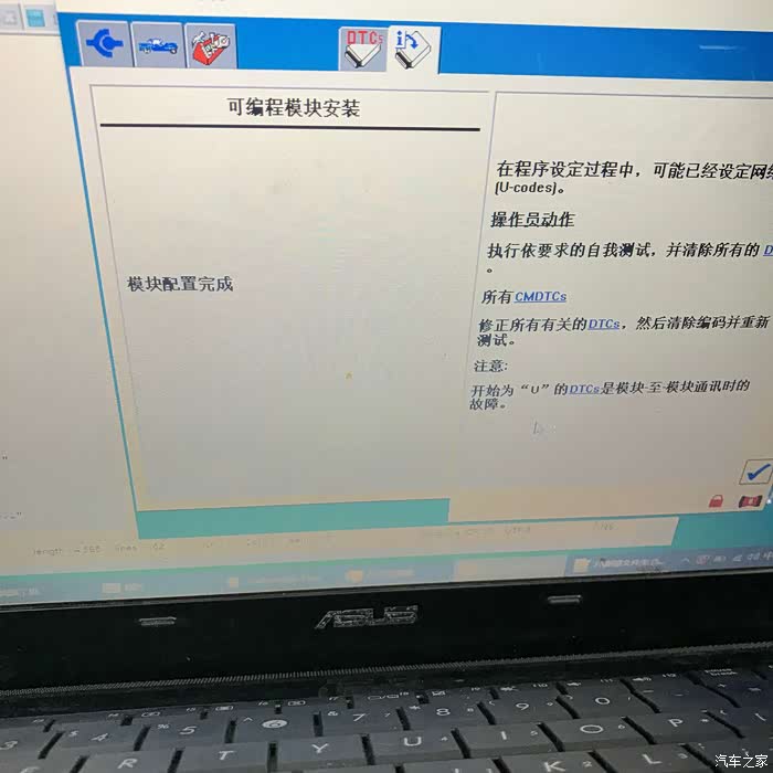

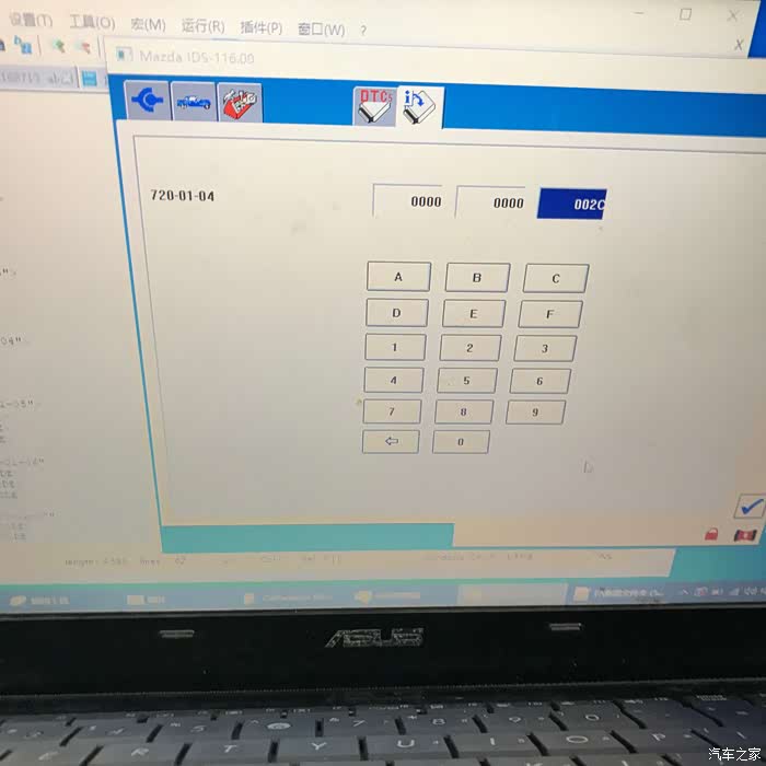

原厂建造
把修改好数据的 AB文件放入 IDS 目录为
C:\Program Files (x86)\Mazda Motor Corporation\Calibration Files
用IDS离线模式刷入数据
用IDS离线模式刷入数据

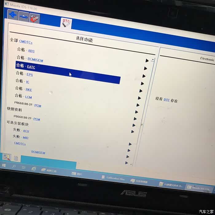

此时模块配置成功,最后检测故障码 EATC 合格 就可以了。

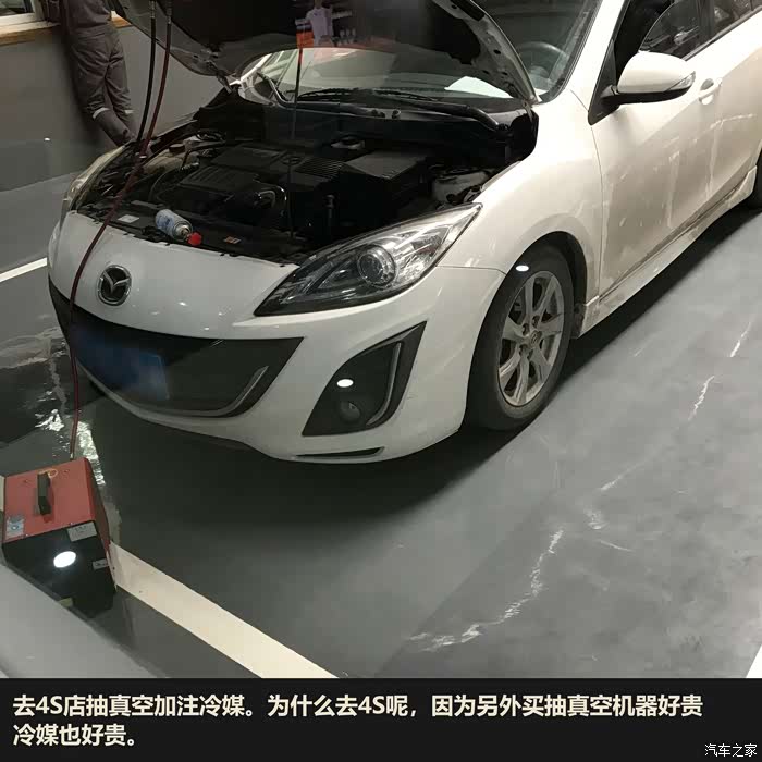

加注冷媒
抽真空后先加注冷冻油,因为释放了冷媒会缺少些许冷冻油大概几十号毫升,最后再加注冷媒。启动车子测试制冷效果,压缩机启动制冷工作正常。

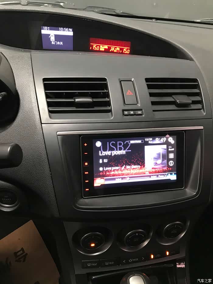

这是晚上效果 还是很漂亮的 ,比手动空调好看很多。整个安装匹配历时两天自己一个人完成 ,虽然代价很大,但也值得了,改装是一个过程享受这个过程就好了,至于值不值得完全看个人看法。
