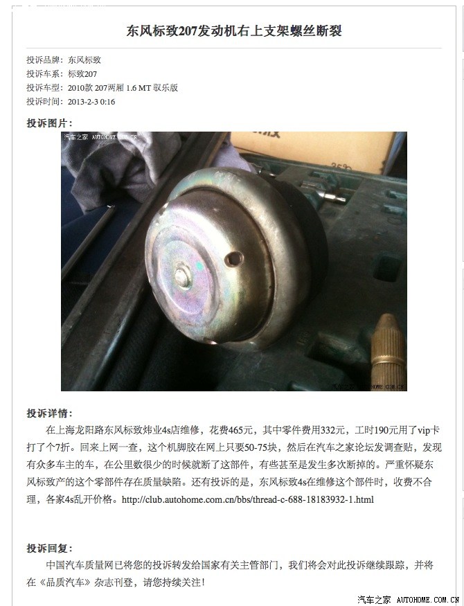

我的车型为2010款两厢 1.6mt,附上一个换下来的配件照片

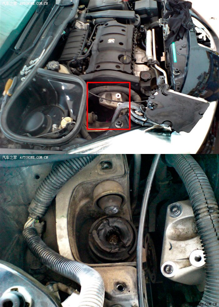

介于很多同学不知道这零件的位置,借其他车友的照片补充说明一下:
