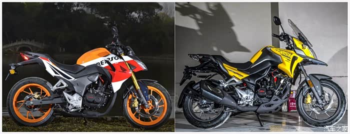

关于猛鸷与新战鹰的对比,已经发表,在105楼;链接:https://club.autohome.com.cn/bbs/thread-o-200063-68234979-6.html?636458544082618234#105

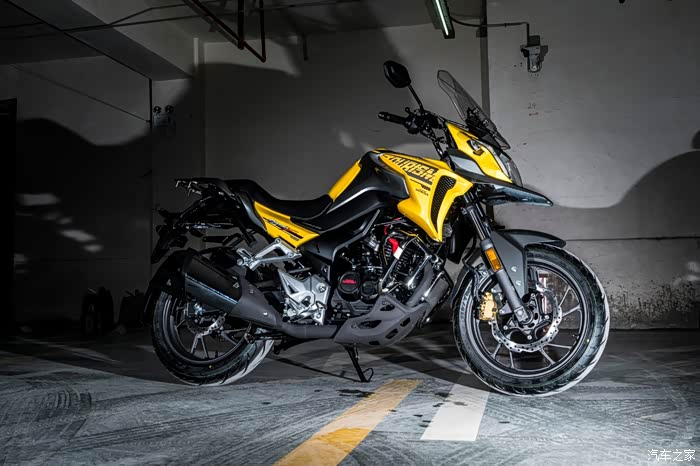

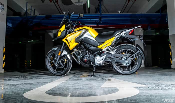

“猛鸷”脱胎于“暴锋眼”,但不论基本样式,还是车型定位,两者都大不相同。

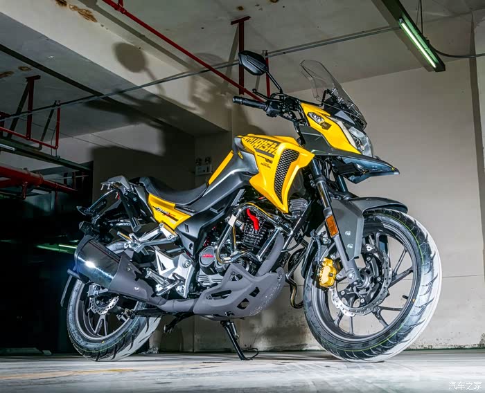

“猛鸷”按照当下流行的休旅车概念进行设计。前头部采用“鸟嘴”造型,增加大风挡;扩大油箱容积,并在油箱两侧增加进气格栅,这令整车显得异常魁梧;前减改为行程更长的正立叉,后部增加大尺寸挡泥护板;提高排气催化器位置,改下置式排气管为侧置上仰式,最小离地间隙达到160mm,而排气管离地更是高达415mm……
CB190X“猛鸷”有两个版本,摩旅版售价为16980元,标准版售价为15180元。两者价差为1800元,主要区别在于摩旅版多出前护杠和两个原厂边箱。这次摩托派拿到是一款“减配”摩旅版,护杠和边箱支架已经安装到位,但把手护套和边箱却因经销商原因并未随车抵达。
这是一款减配款摩旅版猛鸷

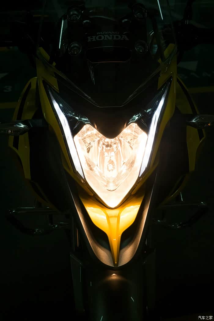

如果说“暴锋眼”的全LED灯具为的是满足用户们“虚荣心”话,那么“猛鸷”则把实战需求摆在了第一位。发光强度达40000流明的H4卤素大灯,绝对能闪耀你的路。
山雾中,照明效果6666。

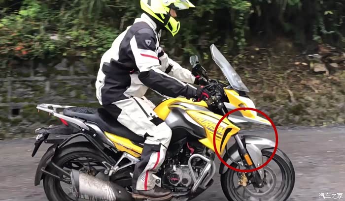

LED日行灯带、几何切割造型的高立风挡,加上宽大的油箱侧板,营造出一种大型车的感觉。至于是否好看,见仁见智,但实用性是毋庸置疑的。

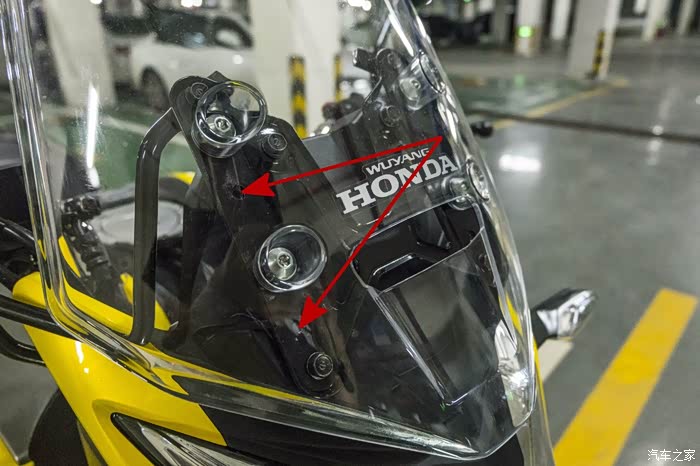

风挡具备两级高度可调,可以通过工具进行上下位置调节。

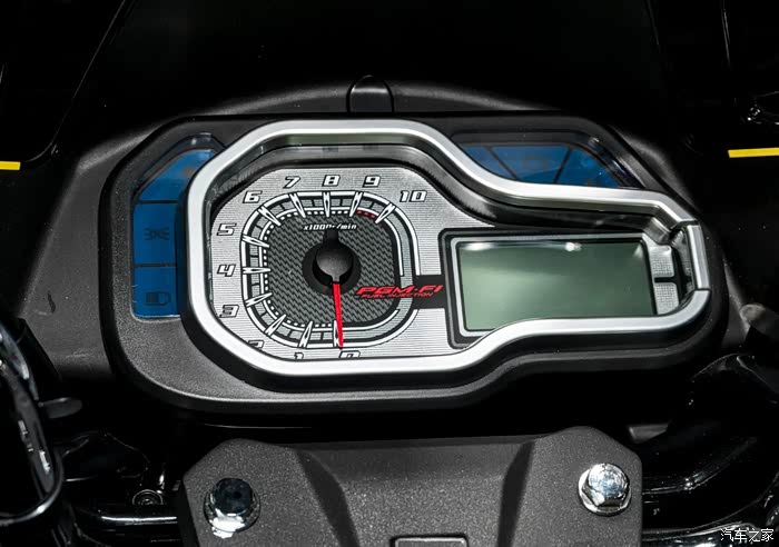

仪表采用了一种比较特别的样式,有些与众不同,不一定人人都能接受,但其工艺和质感没的说。
这块液晶屏的功能相对简单了点,只能显示速度、里程、短里程、油耗。没有挡显,差评。

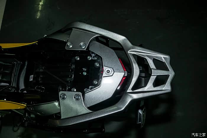

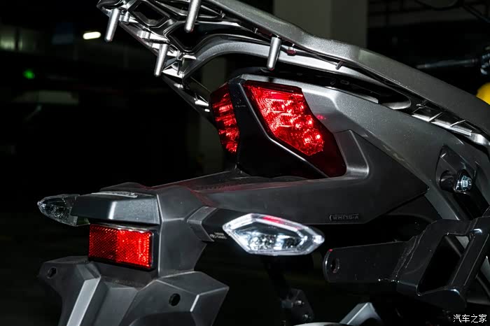

LED尾灯具有较强的识别效果。
能够带来不错的安全保障。

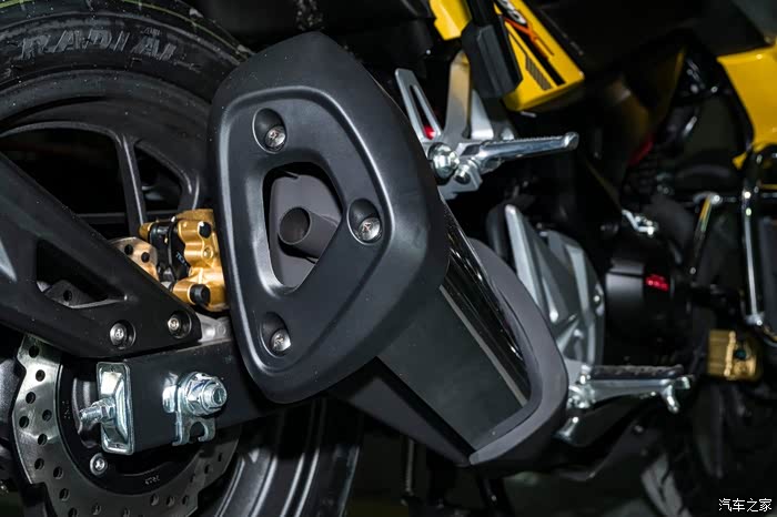

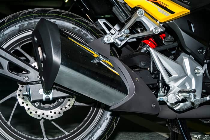

高位排气管有22°仰角,有更好的通过性能。
排气管口离地415mm,涉水性能更好。

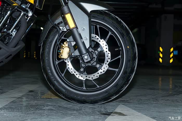

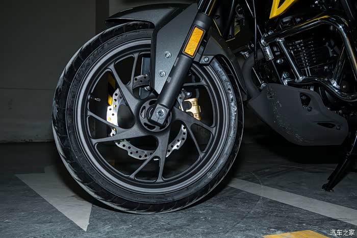

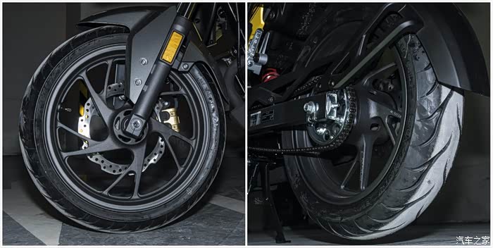

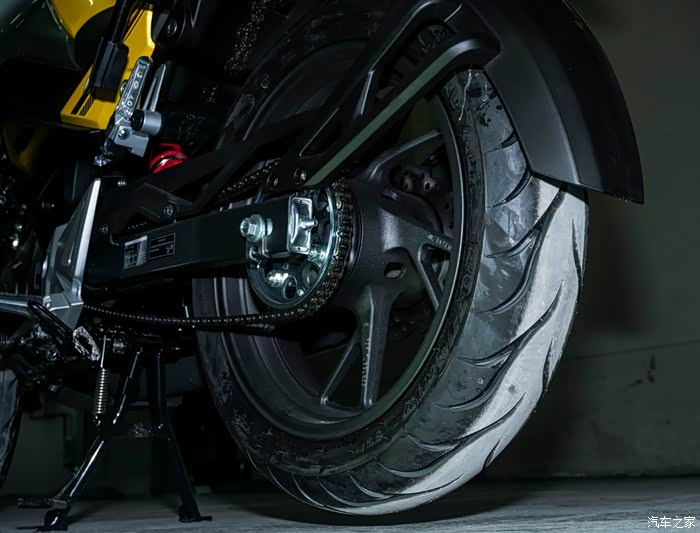

“猛鸷”配置了喷黑处理的五柱十辐式铝合金轮辋,前轮规格为110/70 R17,采用正新子午线轮胎。
后轮为140/70 R17规格,同样采用正新子午线轮胎。

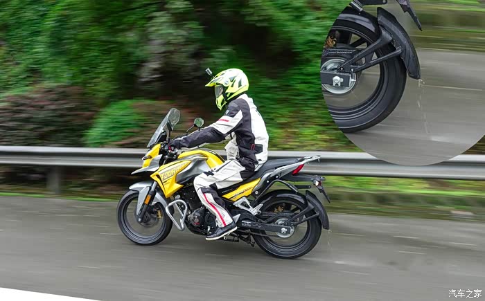

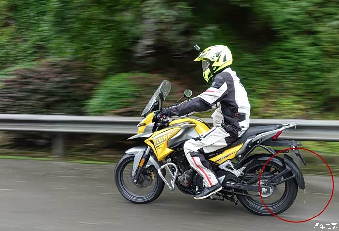

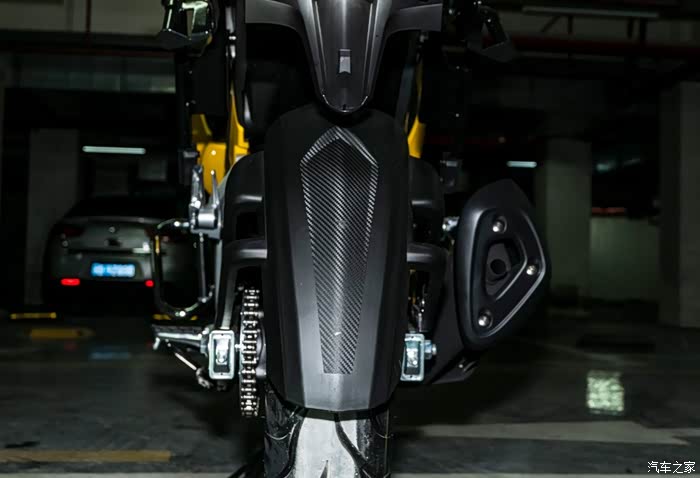

后部标配独立挡泥板,摩旅路上实测时,出色的防溅表现得到了好评。
路上的实际表现,全程骑下来,没有让后背出现任何泥点。

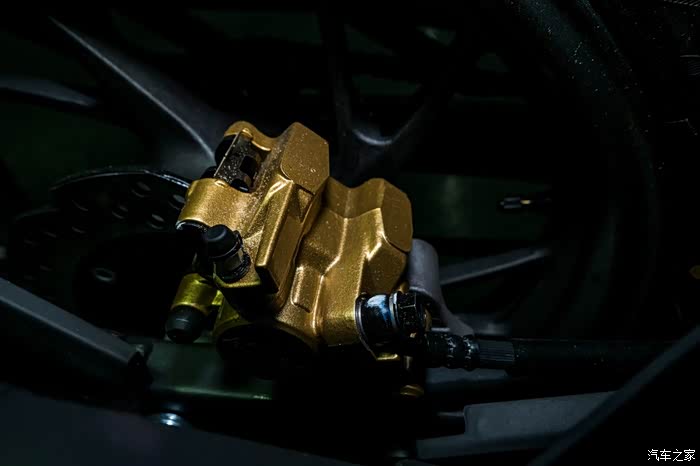

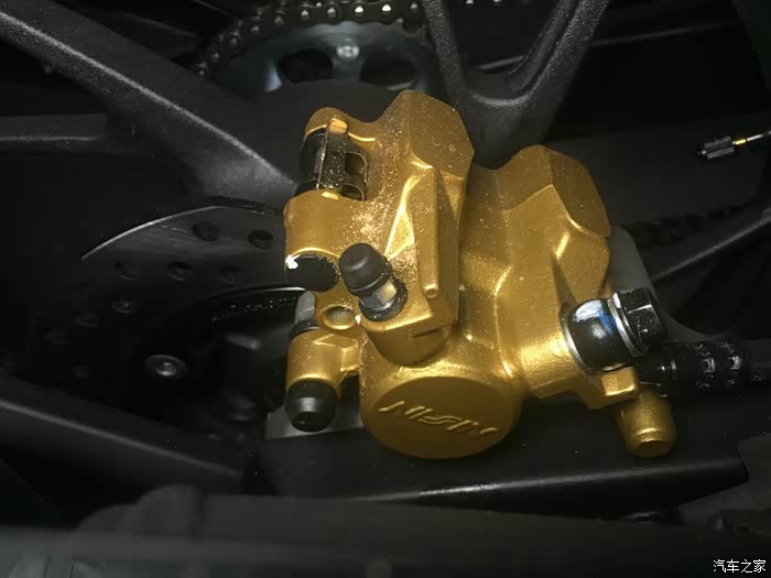

制动系统仍旧采用一贯的“本田标准”,没有钢喉、ABS,性能上不多不少,刚刚好。前制动为单盘双卡钳。
后制动为单盘单卡钳,但卡钳上有“Nissin”标识。

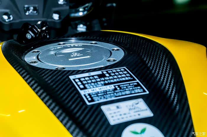

油箱扩容至14L,外形经过强化处理,视觉效果比较突出;但如果不搭配边箱,会令前部造型稍显臃肿。油箱两侧贴花标识为英文单词“TOURISM”(旅游),显示其实际定位就是一款休闲旅行车,而非极限拉力用途。
油箱平面采用了凹凸造型,并配以碳纤纹饰,这是一个很好看的设计。

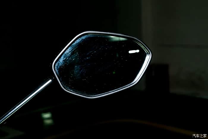

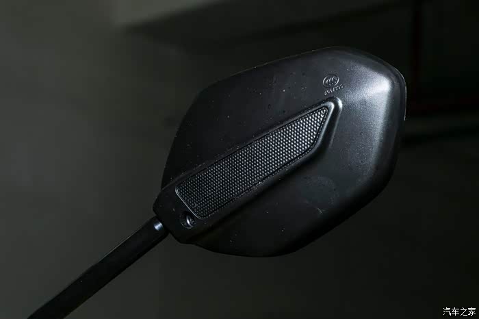

后视镜采用多边形设计,其安装位置适中,角度调节的范围也较大,是个不错的部件。
当然,它和幻影用的是一样的。

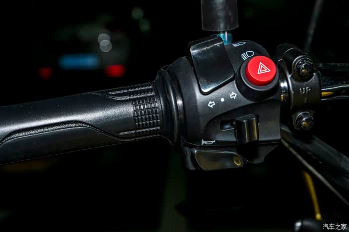

标配双闪开关,采用按压式设计,手感非常好,也更方便骑者随时进行灯光切换。

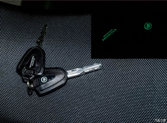

钥匙为普通款式,没有特别之处;不过,钥匙内嵌的商标居然能夜光显示,透露出可爱的一面。

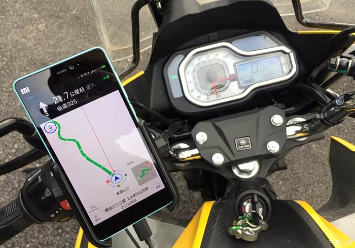

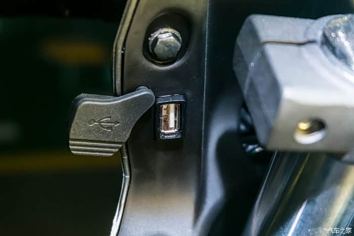

在仪表左下侧,配备了一个USB充电接口。后续实测,电流稳定,长时间手机导航没有出现任何问题。
用备机,摔了也不心疼不是。

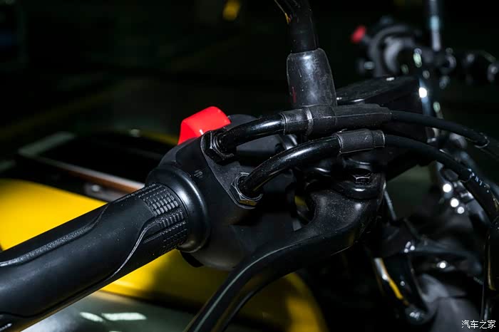

双油门线,几乎成了现在“正经”车型的标配,我们的“猛鸷”当然也不例外。

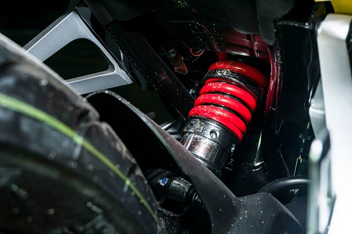

和“暴锋眼”一样,“猛鸷”的中央避震为多级可调式,采用专用工具,可以比较方便地进行调节,这是挺人性化的设计。

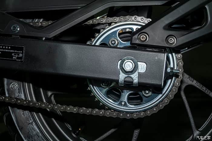

摇臂仍旧采用传统的方管后平叉,后链轮并非大盘、多齿设定,反过来也证明了这款190动力单元并非高转引擎,而是更强化低扭、中转输出。

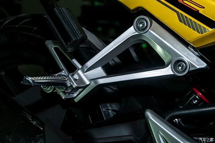

后制动踏杆采用防滑设计,凸显其休旅车的定位。
乘客脚踏同样采用了防滑设计。这些小部件上的做工及装配工艺都非常精湛,出色品控还是一如既往。

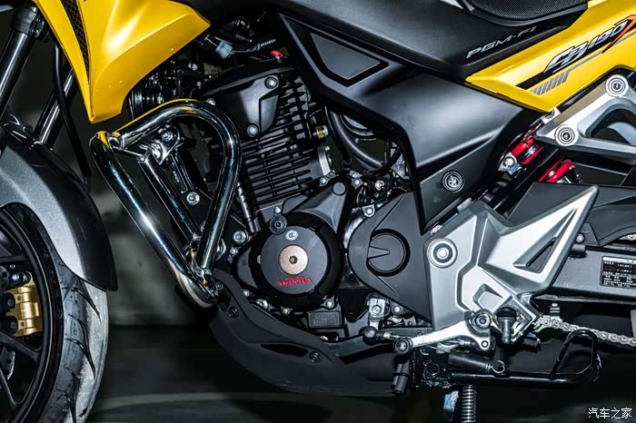

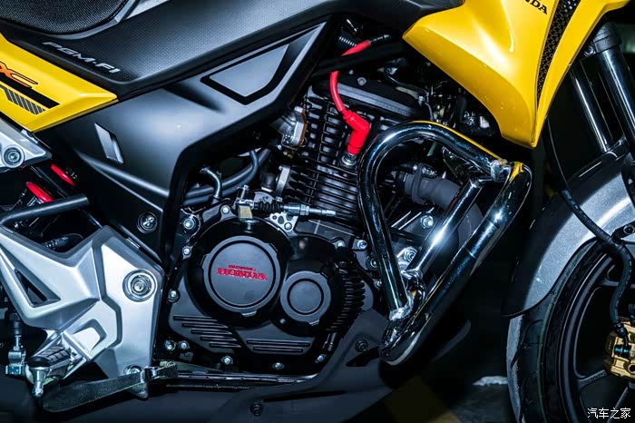

官方宣传称,190X“猛鸷”的发动机经过全新调校,应该是在“暴锋眼”的基础上有所提升。它采用了5挡设计,最大功率仍为11.7kW,最大扭矩为15N·m;此外,压缩比为9.5:1,是一款不太挑油,且皮实耐用的引擎,对于长途摩旅来讲还是不错的。
先剧透,在暴锋眼5500转左右容易出现的敲缸声,在猛鸷身上再也没有出现了!

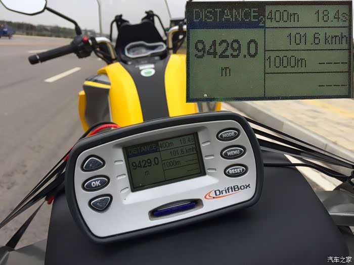

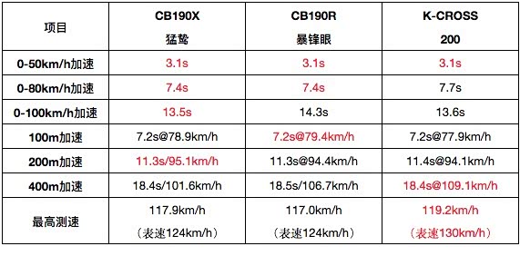

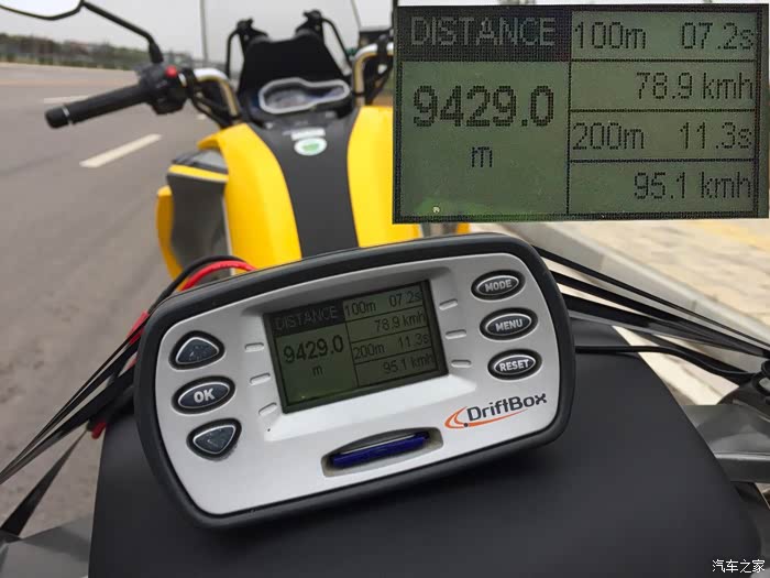

实测动力数据,“猛鸷”竟然和“暴锋眼”保持了高度的一致;而且,百公里加速成绩,甚至还要更给力一点。对比我刚测过的金城K-CROSS 200,在100km/h之前,“猛鸷”居然还能略占上风;要知道,K-CROSS装备的可是单缸水冷四气门引擎,拥有高达15.2kW的最大输出功率和17.1N·m的最大扭矩。而“猛鸷”,拥有的不过是一款排量184.4cc的单缸风冷二气门的引擎,它的最大功率为11.7kW,最大扭矩是15N·m,账面数据上可没什么说服力。
各速度段加速成绩
0-100、200米加速成绩
0-400加速成绩
极速117.9km/h,此时表显为124km/h
可以清楚看到表速
总之,动力实测数据,虽不惊艳,却也不会令人太失望。

悬挂、离地间隙、排气管位置,包括好看且实用的风挡,我都非常认可;但“猛鸷”采用了子午线轮胎,却让人有些搞不懂。
如果说它更强调运动特性,那么其休旅的基因,或者说跑烂路的能力应该如何去更好地释放?这是个疑问。在前期测评体验中,我们暂时还没找出答案,希望之后的摩旅路上,能够找到。

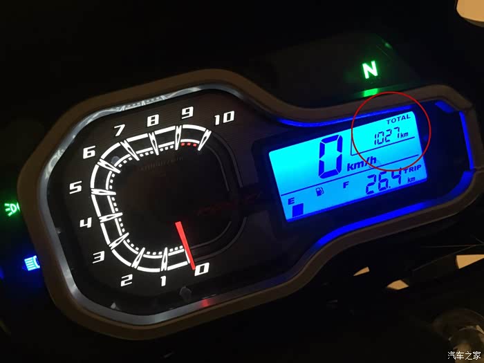

1000公里跑下来,还是有点内容的···

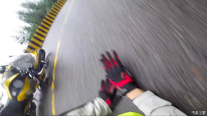

还有更有趣的摔车短视频:https://chejiahao.autohome.com.cn/info/2097341
通常抱怨山路太滑,多半都是为摔车找的借口。那么,你能看出问题所在吗?类似情况,该如何去避免?欢迎评论互动~
当然,大虾我对摔车后的反应能力还是相当满意的。
瞬间复活,神情淡定,一气呵成,不能再专业了。

高速表现:高速巡航时车体的稳定性不错,前部风挡位置较高,能够起到很好的风保护作用。后部增加挡泥板的作用非常明显。高速疾驰,也未见泥水飞溅。这很实用。
这是很有作用的部件。

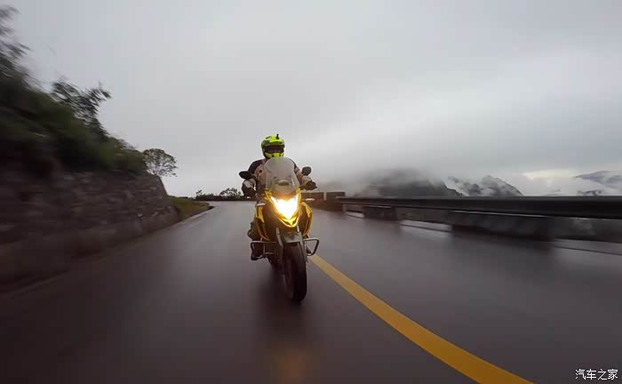

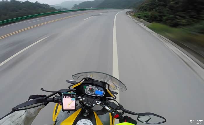

国道骑行(湿滑路况):

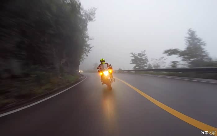

在雨中,连续骑行了3天,那种感觉,足够酸爽。在湿滑路面上,我有时会抱怨“猛鸷”给我带来的不安,它的轮胎抓地力不足,容易打滑。遇到多弯的路段,总是无法放开去攻弯。
这么大的路碑,萌萌哒
运动化配置的子午线轮胎,在干、湿路面上的表现可谓是“冰火两重天”;如果能配置齿纹较深的半越野胎,可能会更适合摩旅骑行。

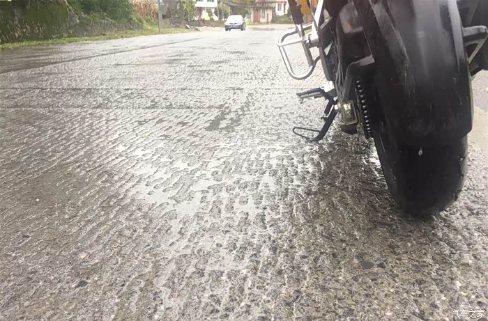

这种路,简直要命。据说是防止路面结冰而人为开凿的,但对于摩托车,完全不照顾。

雨雾中穿行,“猛鸷”的H4卤素大灯简直是“神助攻”,没有沿用“暴锋眼”所采用的LED大灯,绝对是一件值得点赞的事情。拒绝妖艳货,可是需要勇气的。
它的照射范围、亮度,以及色温的穿透性,都非常适合这样的天气。对于摩旅而言,这就是极好的配置。

国道骑行(干燥路况):

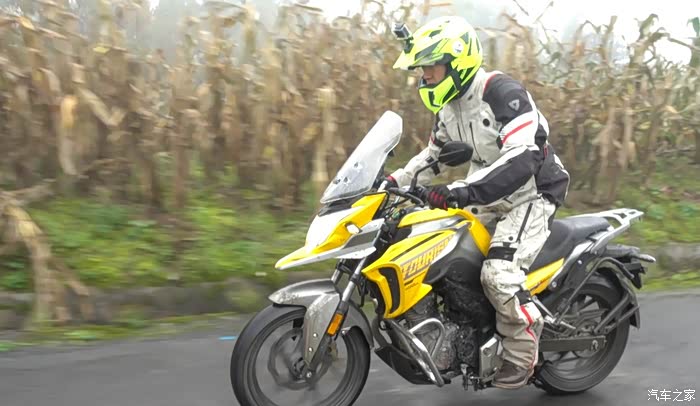

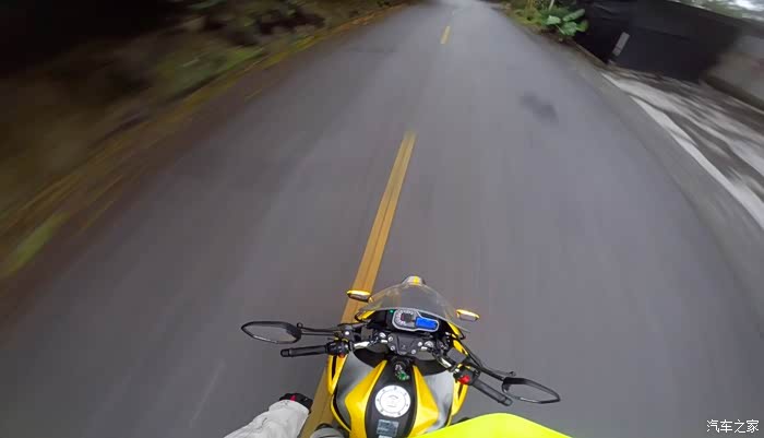

摩旅的最后一天,老天终于放开笑脸,路面变得干燥。“猛鸷”的运动特性迅速被充分释放出来,子午线轮胎的抓地力,整体车架那种稳定扎实的反馈,一下就全都回来了。
压弯还是挺靠谱的。这不是分路两侧的双黄线,没有逆行啊!
这时候的“猛鸷”,和之前在风里来、雨里去的那辆“猛鸷”,似乎不是同一辆。现在的它,可以很嚣张地去压弯,可以做更为激进的操控,可以放胆去耍……
这是鼓励我去犯错误。
在平整的湿滑路面上,它的表现并不好;在平整的干燥路面上,它的表现又可圈可点。更重要的是,不论湿滑还是干燥,只要是烂路,“猛鸷”都能从容应对。这就是“猛鸷”,一款具有两面性的车。熟悉并理解它,很重要!

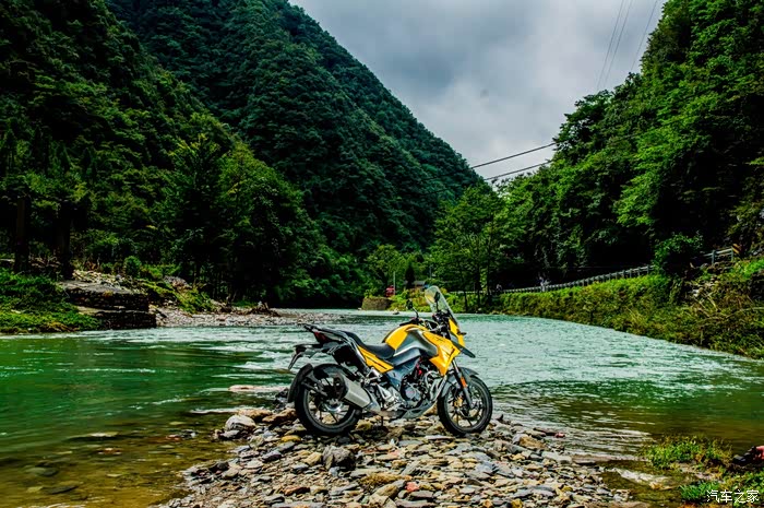

复杂路况:

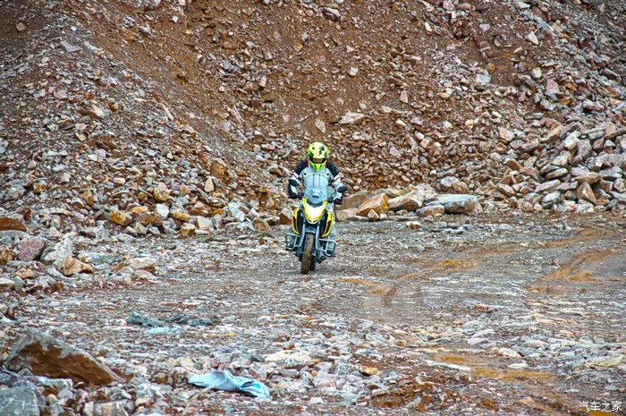

在这次摩旅骑行中,我们遭遇了极其恶劣的天气状况,唯一值得欣慰的是,“猛鸷”在烂路上的表现非常出色。
有一点点闲庭信步的感觉。
长行程的前减震,升高的离地间隙,上翘的排气管设定,令它的通过性能得到全面提升。更重要的是,它的控制力,它在复杂多变的路况下表现出来的平衡与协调,能够给我带来足够的信心。
141kg的整备质量,前后重心合理的比例分配,让“猛鸷”变得更轻巧和好骑。相反,路越烂,我跑得越有感觉,几乎没有担心过它会给我带来麻烦。
相对于它在平坦路面上的表现,我更喜欢这种恶劣天气和路段中的无所畏惧。在这个时候,“猛鸷”无疑是一位非常忠实伙伴。我觉得一款车,能够跟骑者达成这样一种交流,非常难得。
就是这样一款小排量休旅车,为驾驶者带来了更好的通过性能,和得天独厚的穿越优势。

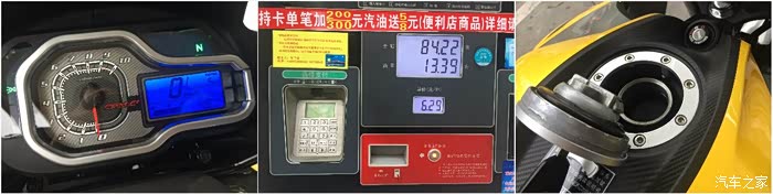

本次摩旅测评,累计行程超过1000公里。我们通过两次补油,实地记录并测算了“猛鸷”的摩旅油耗。
第一次加注,初始总里程为5km,油箱内有少量临时加注的燃油;加油13.39L,注平油箱口。

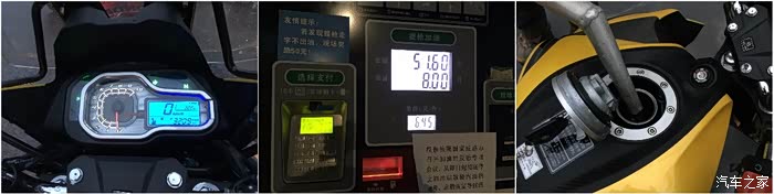

第二次加注,即时总里程为322km,补油8L(加油站只能提壶加注),并未注满油箱。

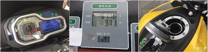

第三次加注,即时总里程为669km,加油9.71L,再次注平油箱口。
2.67,是你能接受的油耗吗?
这段664km的里程,包括120km几乎是全油门的高速公路骑行,和少量城市内通勤、移动的里程,其余均为国道、山路正常摩旅驾驶。如果除去比较费油的高速骑行,相应油耗应该会再低一些。
总之,以“猛鸷”14L的油箱容积,结合我所测出来2.67L的油耗;摩旅状态下,450km正常续航是可以做到的。
