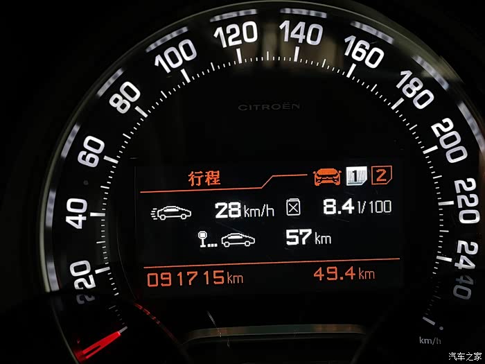

欧版变速箱程序,已刷
平均时速28公里每小时,一共行驶57公里,油耗8.4升,城市坡路多。1.8t+6at。初次行驶,1-2变化明显,其他变化不明显,因为在坡路上试驾的。第二天,平路多,1-6全部变化明显,表现为锁止效率更高,变速箱更加积极地参与升降档工作,并不是简单的换挡转速低。需要适应的,5-6相较于之前,换挡更加提前,所以可能出现65左右进入6挡,这个时候如果感觉动力不足,不要踩油门,稍等就会马上降挡,如果直接踩油门,会从1100转左右慢慢攀升。总结就是,大部分通畅的道路,你会维持2000转内行驶,冲击改善极其明显。下坡路段锁止效率满分,不像以前。。。。感觉车的动力不冲了,但是和以前同样的加速时间,现在更加平顺了。补充一点,深踩油门的时候,变速箱思考人生的时间变短了。
