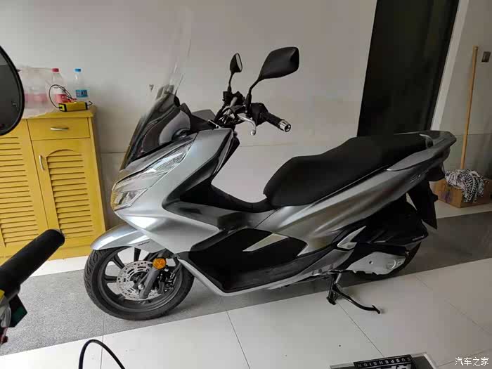

素车,就更换了挡风玻璃,现在胸口风好多了。就是颠簸时候有点异响。

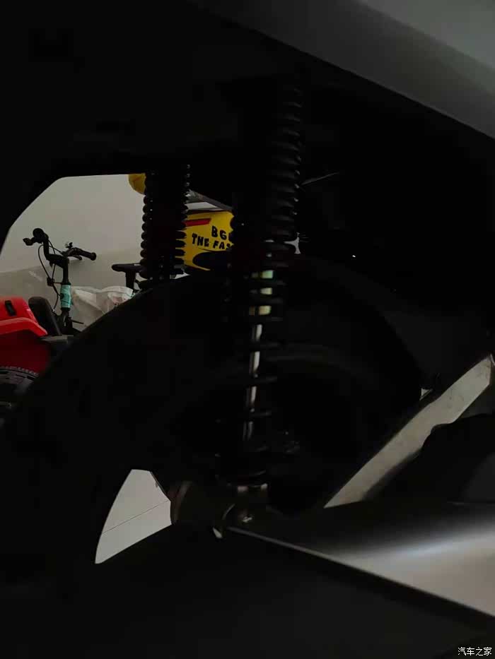

原车减震器,硬邦邦的那种。

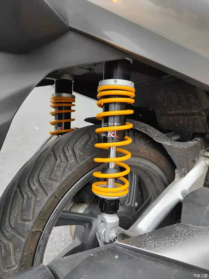

淘宝买的减震器
八百大洋,感觉性价比还是不错的。
换上以后,下雨还是忍不住试骑感受一下。
这个图片能清晰看见小馒头的位置,这是单人比较舒适的调整预压。要是带人,弹簧预压还要加大才行。
原车后减震太硬,而且原车轮胎也硬。我把前轮气压降到1.0,后轮1.5还是感觉硬邦邦的。淘宝买的这个品牌减震器,看了评价还行,最重要价格能接受,很多两千多的减震器感觉有点奢侈了。这个800块钱我觉得做工看起来对得起价格。原车减震器比较难拆卸,要拆座桶。不过换了后颜值提升很多。这个减震器偏软,一个人骑最舒服,要是两个人就必须把弹簧预压调到最下面了。回弹阻尼也要反复调试到适合的状态,现在感觉挺好的,颜值与舒适性都有了。
