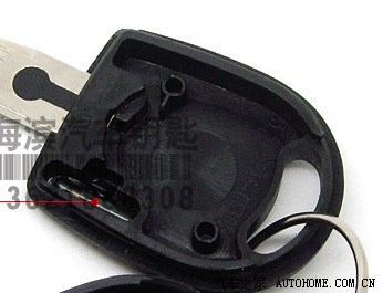

先把简配的钥匙用刀片剖开一定要注意千万不要把芯片弄掉,价格不菲!

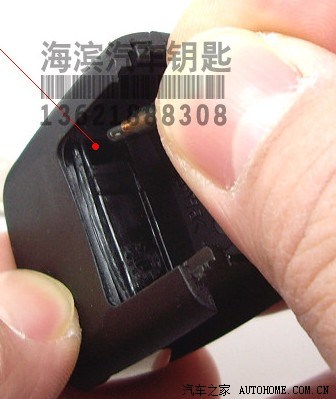

然后准备一把电烙铁把芯片周围的塑料烫化取出芯片,一定要小心。然后把新买的遥控器掰开

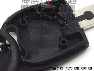

将芯片放入红线的位置,芯片的周围涂上502胶水固定牢固然后合上。
